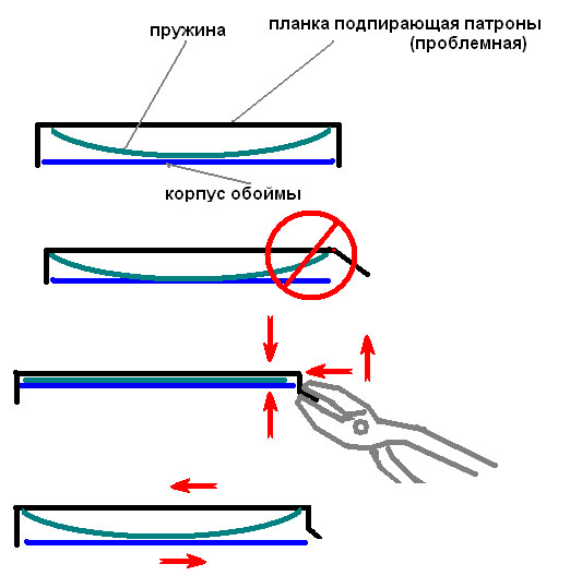

    Поверьте,все намного проще.Давненько это было.Одну планку я сломал.
    Вторую нагрел,отогнул,поменял пружину,согнул,все получилось,но,"наклеп"
    с латуни опустился и она в месте нагрева стала слишком мягкой.
    Немного подумал,вспомнил тех.механику, и разогнул-согнул планку в новом месте без повреждений.С тех пор с восстановлением Чешских обойм никаких проблем.Немного навыков ,плоскогубцы с хорошими губками и все у Вас получится.Я думаю с рисунка как разгибать,куда прикладывать силу все понятно.Ну а загибать намного проще.
    И никакой инородной пайки....
