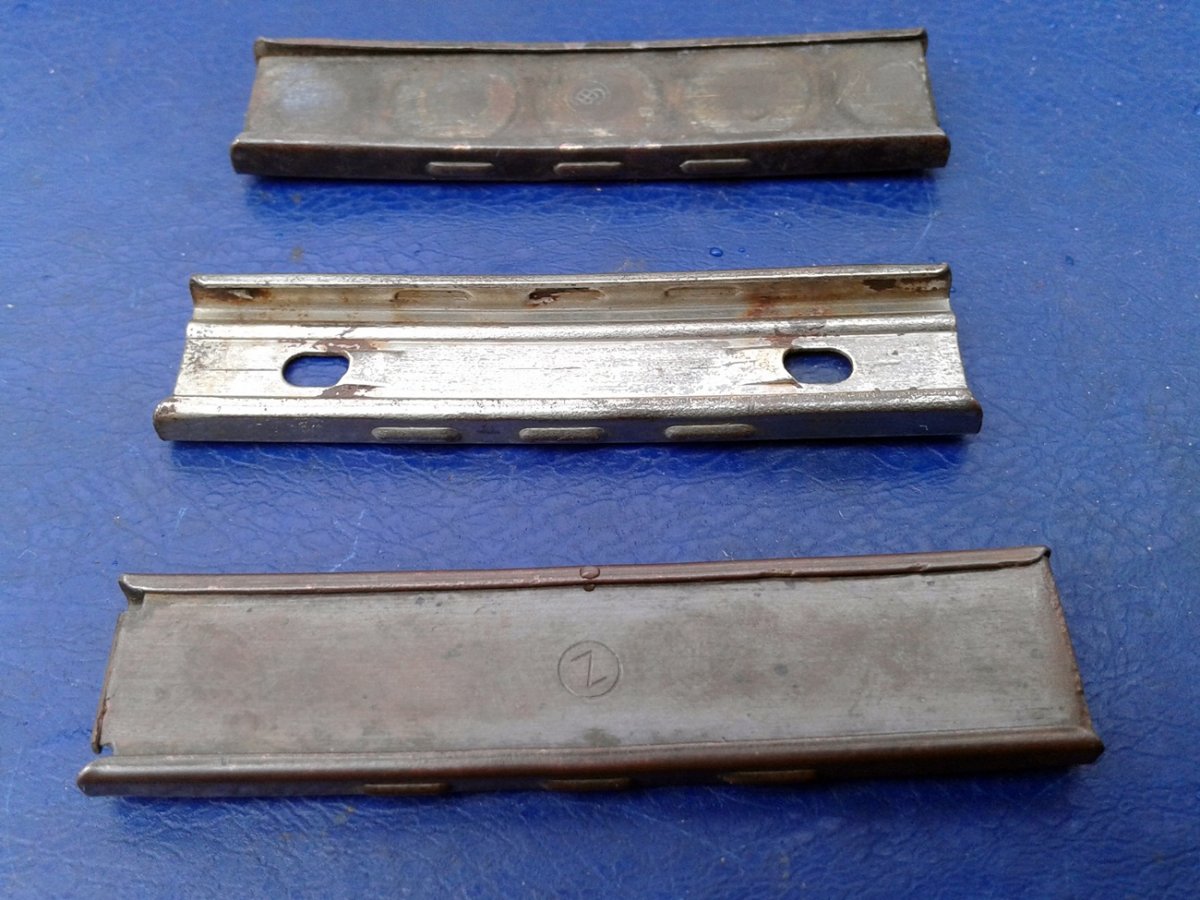

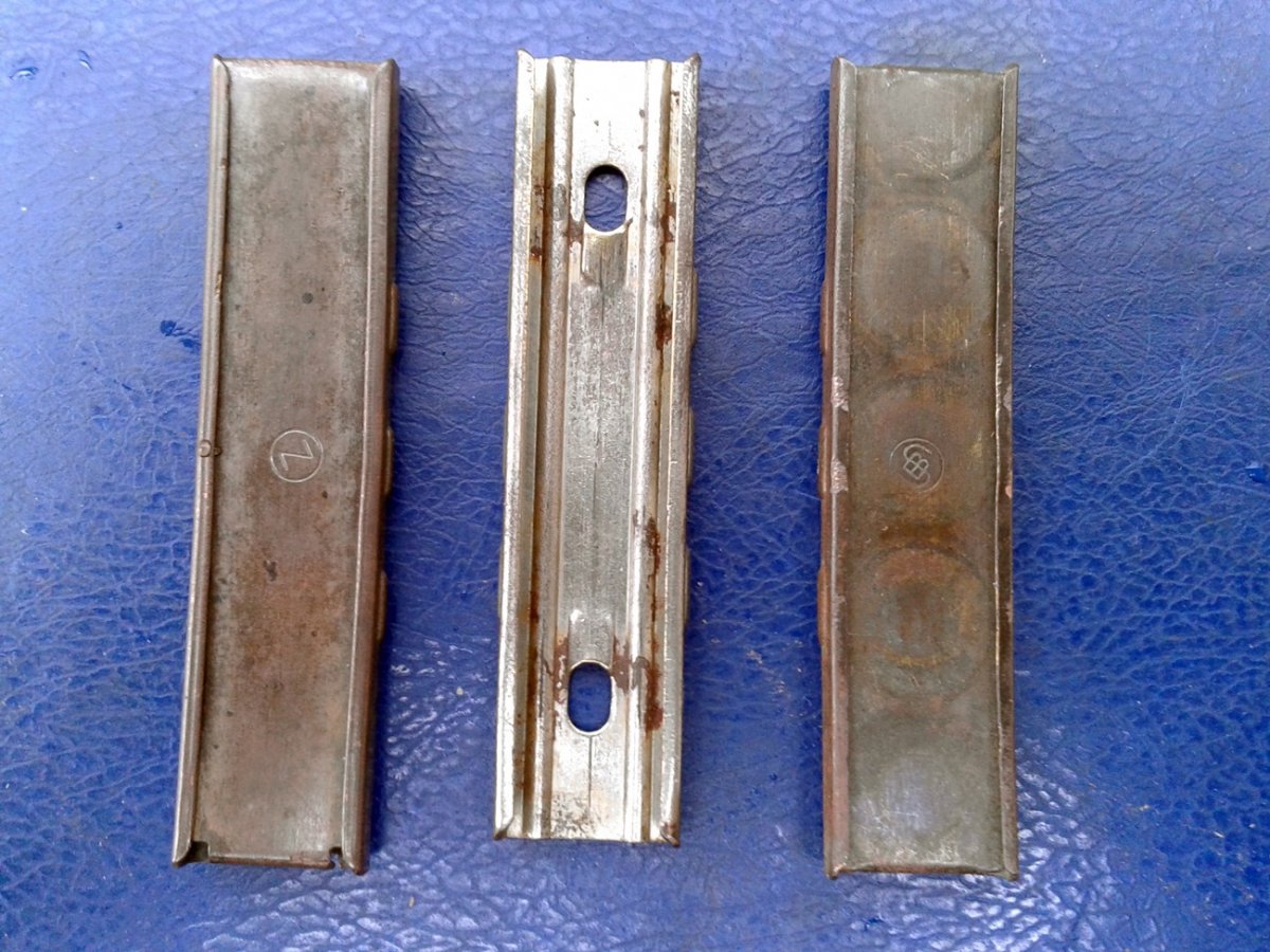

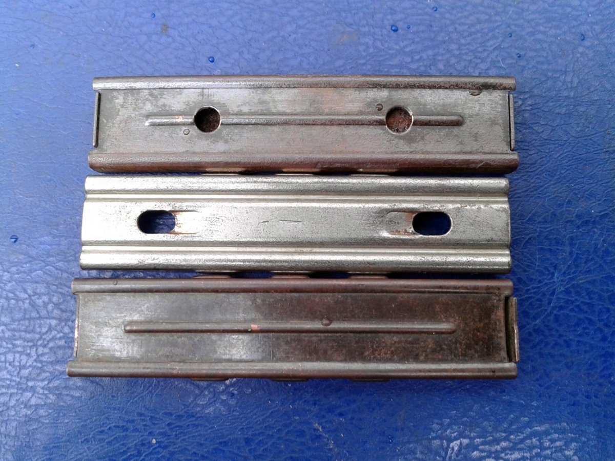

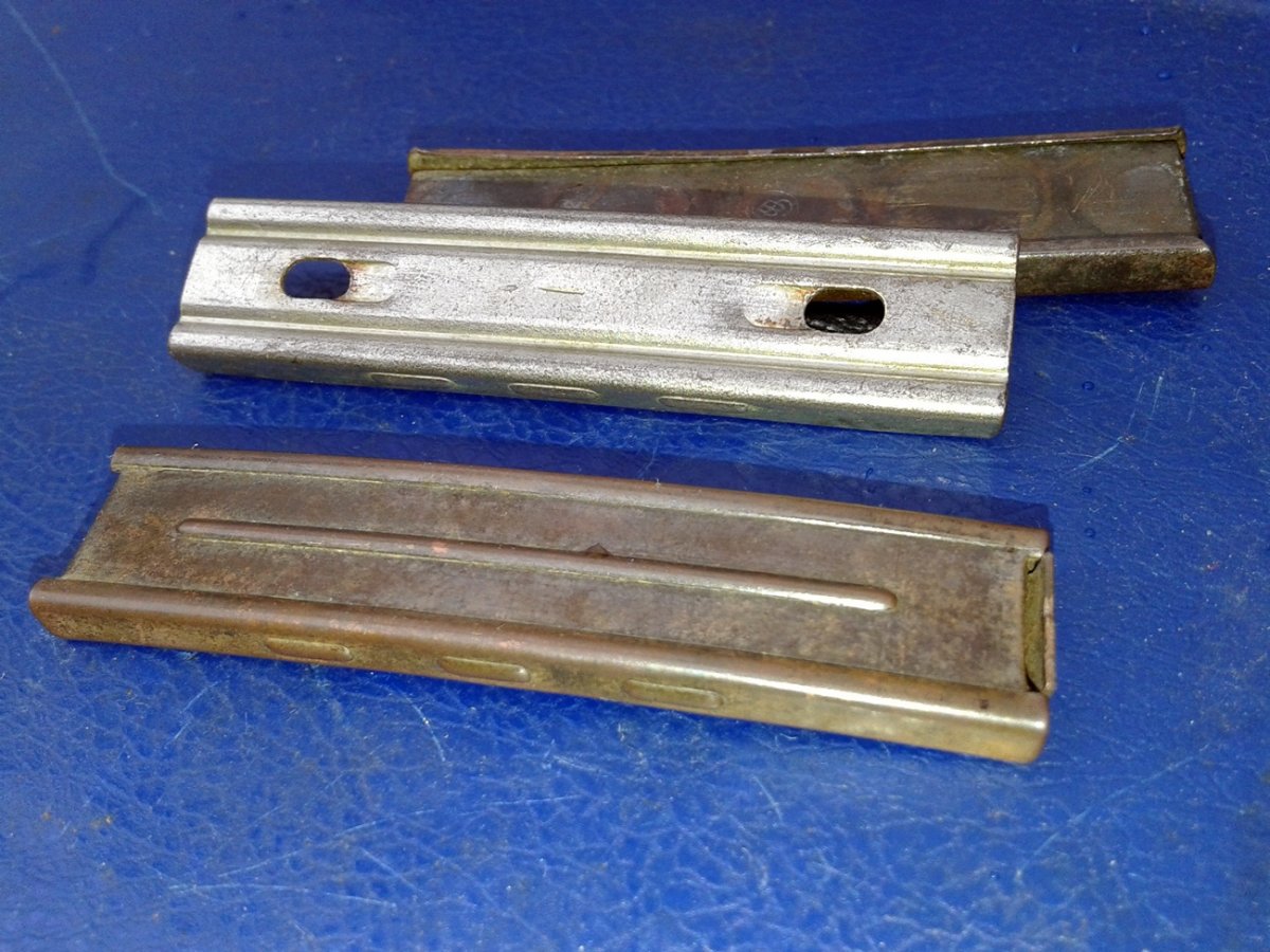

    Приветствую!
    Уважаемые, подскажите пожалуйста!
    За семь с лишним лет практики и сотни, прошедших через руки, такая попалась впервые. Да и вижу, тоже - впервые. Что это, я понимаю, но вот... может кто располагает большей информацией: чьё производство, период и что за материал. На фото может быть, плохо видно, но "в живую" выглядит цветом, как мельхиоровый столовый прибор:). В общем, "серебряный" цвет.
    Я уже тоже, немало повидал, но "это" поставило меня в тупик.
    Поделитесь, пожалуйста, информацией.
    Спасибо!
    На фото, для сравнения, обычные.

    Доброго вечера. Обоймы к 98к, период до и ВМВ, две латунные с пружинами Zbrojovka, Brno и Sellier & Bellot, Praga, и одна без пружины Munitionsfabrik Spandau, она могла быть и по первой.. С ув.

    Извиняюсь! Ссылку не вставил http://municion.org/. Если ещё не знакомы с этим сайтом, то в правом столбце на главной странице пятая сверху ссылка "Peines".
