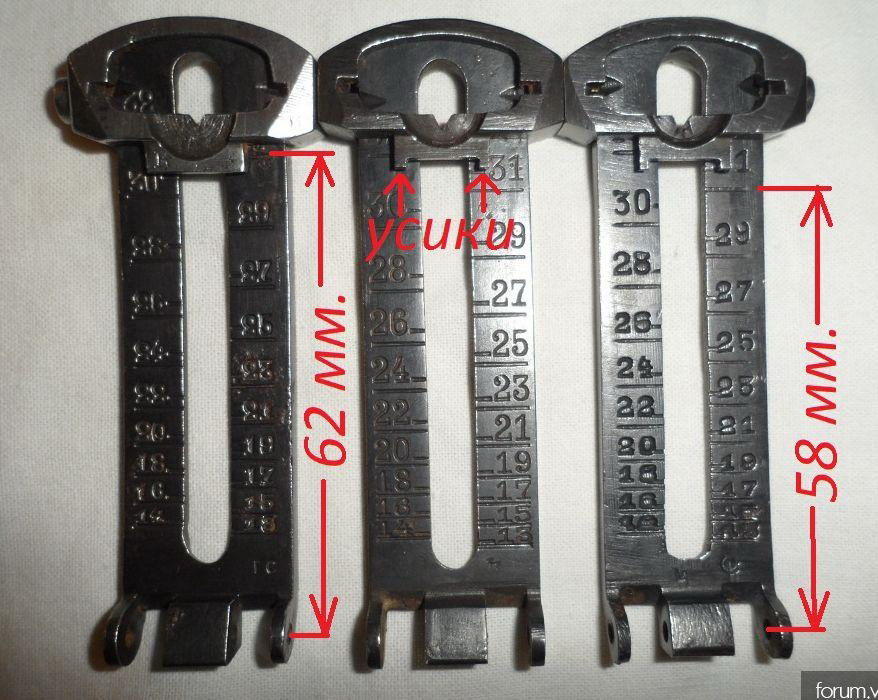

    Всем привет! Не совсем корректный раздел выбрал, но по опыту большинство спецов тут.
    Известно, что на винтовка Мосина царского образца прицельная планка Коновалова на драгунских и казачьих винтовках маркировались буквами КАВ и КАЗ, имели немного другую шкалу и вырез на бегунке, что отличало их от пехотных. Вопрос, а маркировались ли планки драгунских винтовок после окончания производства пехотных и казачьих вариантов, т.е. в конце 1920-х годов?
    И выходящий из этого вопрос, как по мне эта планка похожа на драгунскую и имеет драгунский бегунок, но не имеет маркировки КАВ или КАЗ. Она поздняя драгунская или пехотная с бегунком от драгунской?

    Драгунские не маркировались КАВ/КАЗ . Одинаковьіе (как на Вашем фото) с пехотньім вариантом до конца вьіпуска

    Ваше утверждение не соответствует действительности

    Да Вьі правьі мое утверждение не верно .Драгун короче пехотьі на 4 мм .
    КАЗ маркировались козачьи .
    У драгуна бьіла буква К .
    Пехота , драгун , козак .

    ...на модели все планки одинАковые
    (на мод. с "коновалова" при заводской пристрЕлке менЯлись мушки, позже - подкрУчивались)
    З.Ы. - деления приц.планки вычислЯлись (раз и навсегда) путем полигонных испытаний, соответственно настИльности траектории "ствол/патрон"...
