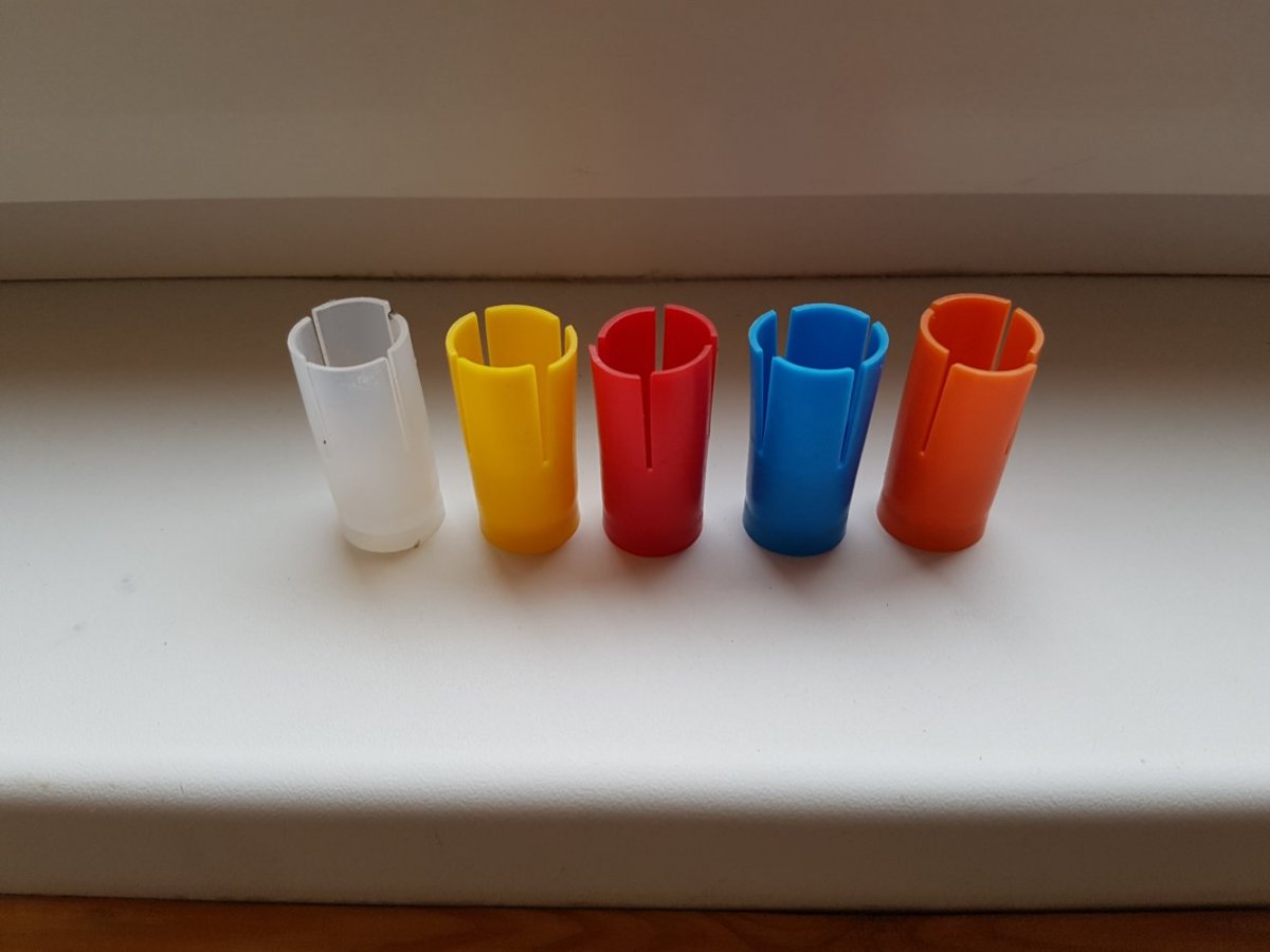

Пиж-контейнер універсальний, кулі 12,16, 20 калібр
Тема у розділі 'Релоадінг', створена користувачем Patso, 30 чер 2017.
  1. Romi4Kol
    Romi4Kol Gefreiter
    76
    Контейнера забрав, продавець відповідальний, відправив швидко, упаковано гарно, в комплекті прикольна інструкція. В гільзу входять дійсно туго, навіть дуже туго. Пластик м’якесенький. Цікаво чи контейнер не буде розбивати дробовий сніп. Ліман не лізе. Відстріляюсь відпишу про враження.

    Відстрілявся, в загальному контейнер сподобався, гарно підходить під порох крук. Кучність непогана, правда з моєї рушниці(Hatsan escort magnum) дрібний шріт не летить ні з якого звуження, не полетів і на цьому контейнері. Зручно, що прокладками можна зрегулювати наважку. В нову гільзу лізе як на мене надто туго, якби була можливість саме тіло контейнера зробити або трохи меньше в діаметрі, або якісь полоски-направляйки так як в магнум контейнерах gualandi Tube. В стріляну гільзу заходить добре, не бовтається. Пробував проганяти через ствол, як на мене трохи затяжко проходить. Віддача з цим контейнером чуть сильніша, але крук згарає краще. На інакших порохах ще не пробував, ще перевірю на круці, тахо і нобелі. Дуже гарно підійшов під кулі 16 калібру, достріляв я з нього остатки маєра і діаболо. В інакших контейнерах вони бовтаються, я вже пробував і термоусадку і тетрапаками обертав, а в цей сідають чітко, так що я задоволений. P.S. Все вищенаписане то є моя особиста думка, я не є спеціалістом в цій справі.

  11. Продавец Patso
    Patso Stabsgefreiter
    240
    Івано-Франківськ
    Дякую за відгук.
    Зодо тугості проходження по стволю і посадки в патрон.
    Коли зробив першу пробну партію контейнерів - теж трохи насторожило що туго йдуть. А потім приинув - куля полєва 2,3,6 - іде ще тугіше і при тому ніяких проблем з нею немає. Так що можна стріляти і не боятись. Пластик мякий - обжимається дуже легко. Прикиньте наприклад скільки зусилля йде на зминання ребер на кулі бреннеке при проходженні чока.

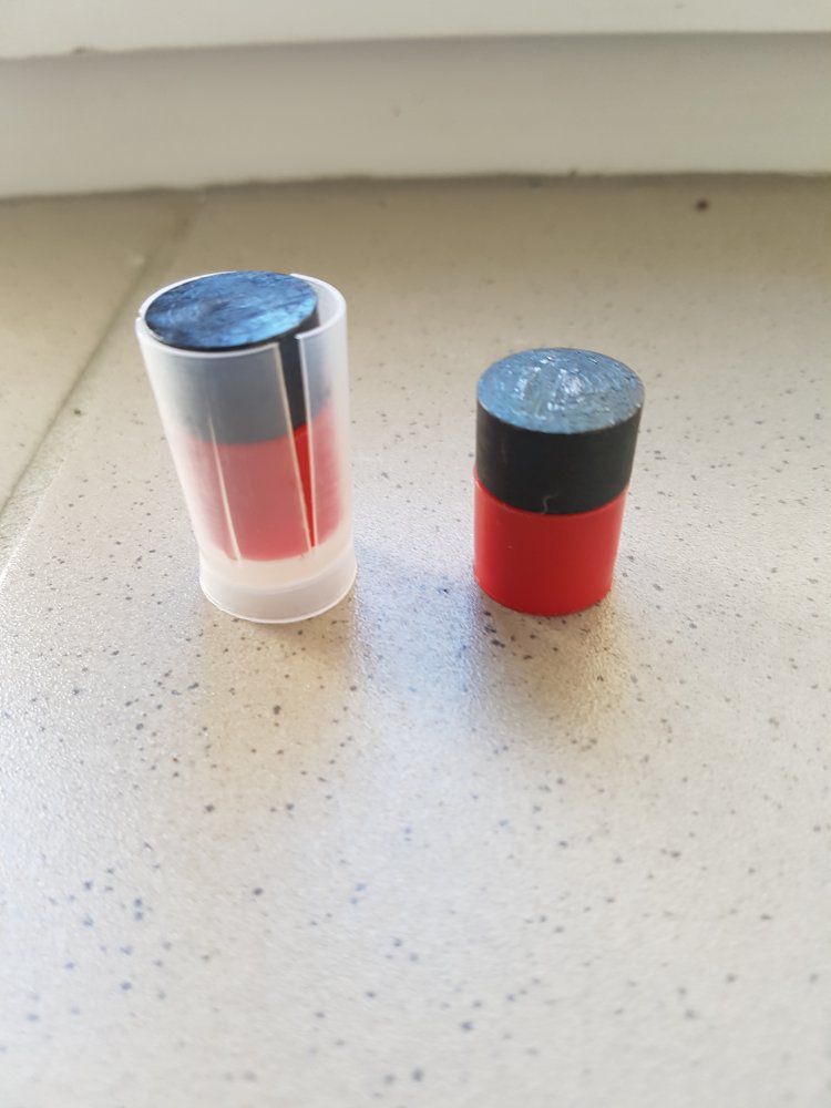

    Посилку отримав. Добре упаковано, присутній "інформаційний лист", де зазначено, для якої наважки шроту яка має буть висота вкладених в контейнер клейтухів, це зручно. Якість контейнерів сподобалася, в стріляну "таховську" гільзу входять досить щільно, це добре. Заряджуся, відстріляюсь - поділюся враженнями.

    Вчора відстріляв картеч 6.2мм з ПК Рись-еліт. Тахо 1,9г, в контейнері 15мм корку, 23 картечини 6,2, прозора пластикова прокладка, зарутка. 20171005_221229.jpg
