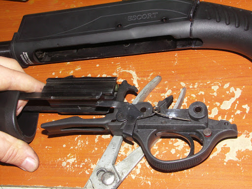

    Хорошо. Начнём с азов.
    1. Какая деталь не даёт открыть затвор с патроном в патроннике?
    2. Посмотри видео разборки УСМ.
    3. Ещё раз обрати внимание на 50 секунде.
    У разобщителя одна пружина поджимает его вверх.
    4. Сам разобщитель штампованный из двух половинок соединён точечной сваркой.
    5. Ёще раз посмотри на 13:00 минуте.
    Что толкает разобщитель вниз?
    Гнеток боевой пружины!
    Когда курок спущен!

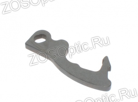

    Ещё посмотри на курок.
    Штампованная деталь, овальное отверстие над ним прилив на который опирается гнеток боевой пружины.
    Точность изготовления этих деталей влияет на момент "нажатия" гнетком боевой пружины на разобщитель, а он в свою очередь разблокирует раму с тягами цевья своим передним выступом
    Рама с тягами тоже штамповка. Положение ее в ствольной коробке не слишком точное.
    С патроном и закрытым затвором можно пошевелить пальцем, "зеркальный зазор" не такой как в нарезном оружии!
    Все эти допуски влияют на работу механизмов.

    Разобщитель и рама с тягами затвора.
    На 9:25 минуте.
    Останнє редагування: 8 лют 2020
