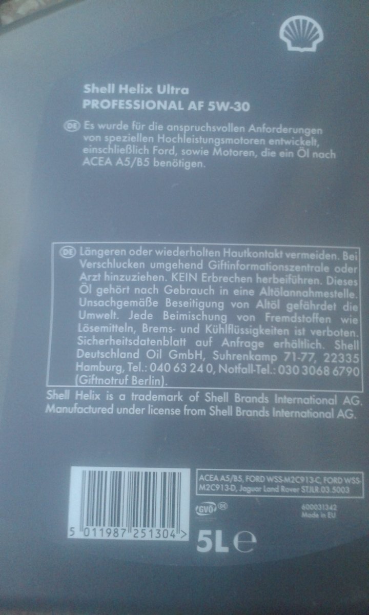

  24. Кіла2013
    Кіла2013 General-major
    22
    5,993
    По Кастролу ці допуски знайшов ( він якраз залитий), а от на Шелі немає?
    Ось фото, правда якість їх бажає кращого

  26. Briter
    Briter Oberleutnant
    1,549
    Location:
    Lviv
    на шелле допуск по форду возле баркода,по фольксу нет,не подходит.На кастрюле допуск есть,но банка подозрительная,вообще-ищите нормальных официальных поставщиков масел,их есть,и главное-не марка,а допуск и оригинальность.Смотрите,какой концерн это делает,кастроль-бритиш петролеум,эссо и прочие-эксон мобил,и т.д.и т.п.
