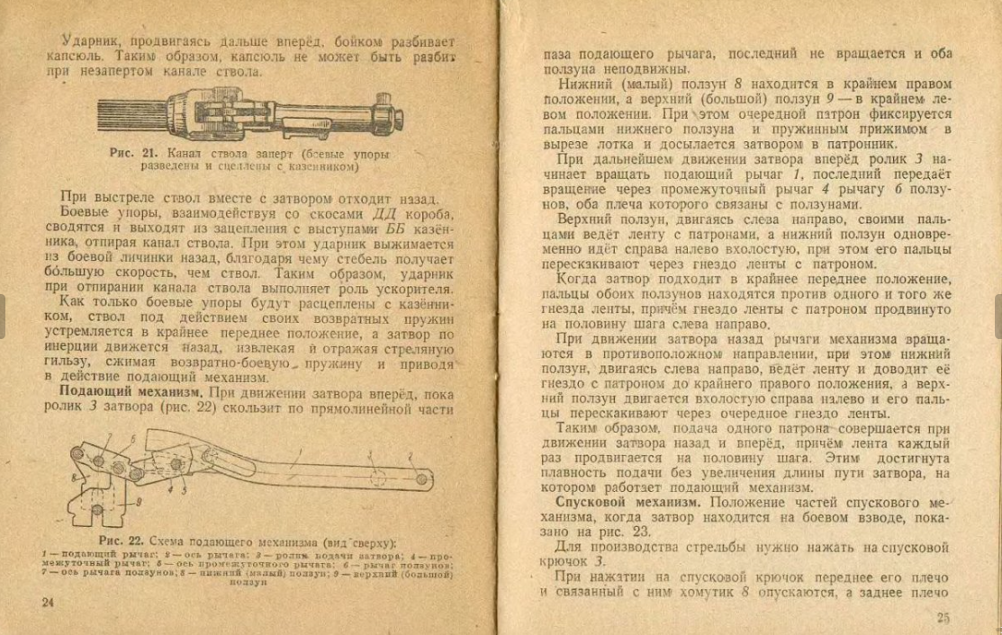

    Доброго Вам . Ничего убирать не надо. Щелчок - это выход боевых упоров(роликов) из казенника ствола . ствол ушел вперед-вот вам и щелчок.

    nazgyll, тобто, це штатних рух механізмів при взведенні затвору?
    Дякую за інформацію.

    Доброго вечора, то звук роліків затвору, вони при откаті ствола назад, виходять з боевого упору. Все у нього добре
