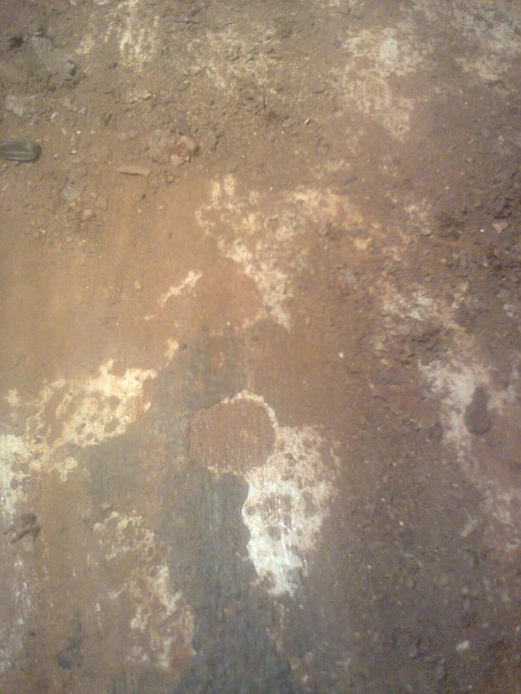

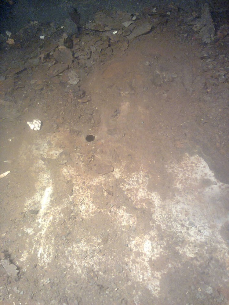

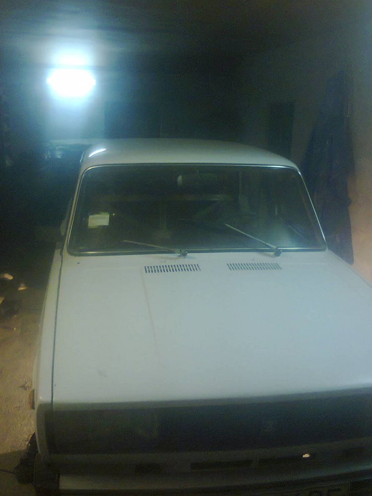

    Дорброго всім вечора, ось їздити на коп дісталась мені така 5-ка. Досить довгий час нею мало їздили, більше стояла в гаражі
    Взяв сьогодні все розібрав, а там не дуже весела картина
    Моє бачення що робити в салоні, почистити від іржі, обробити преобразоватілем, а далі якоюсь мастикою, питання якою. Щоб не була дорогою

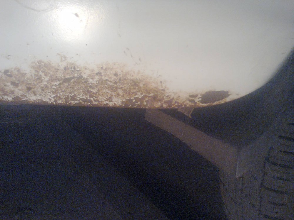

    По крилах також, зачищу іржу, а далі як?? Думаю грунтовкою і з балончика білою кпраскою задути.
    Можливо хтось таке робив, то буду радий пораді, так шкода лишати бо згниє точно, а так то планую ще хоч з 10 літ по лісах їздити

  2. Bavar
    Bavar Feldwebel
    628
    СПб
    нуу это еще не ржавчина :D в Питере через год так любой таз выглядит - считается новым, без пробега по РФ:D
    по салону - ржа от конденсата под коврами, хорошо обработать преобразователем, вернуть шумку и выбросить резиновые ковры, чтоб дышало. Мовилью если обрабатывать то не "ядерной", а то вонять салон будет долго.
    По задним аркам шкуркой снять ржавчину, обезжирить, загрунтовать и покрыть прорезиненным анти гравием. Просверлить в нижней части отверстия для стока конденсата с ниши запаски. Красить смысла нет, проще антигравий раз в сезон обновлять с балончика

    Ви самі дали відповідь на свої питання. Мастику обичну для кузова, їх вало, пороги Мовілем задуйте+ антігравій.
    В мене кузов Ваз 2101 стоїть, рідна криша залишиллась, все перенварено на нове.:D про ціну мовчу.

    я б робив капітально. обдер би все до голого заліза, потім зварювальні роботи, шліфування, де потрібно шпаклювання, обробка мастикою, потім пофарбуєте...

    в гаражі друга машина стоїть, а цю планую від дому трохи далі тримати, так от і думаю до морозів тор все відчистити і промазати

    она и в таком состоянии 10 лет спокойно отъездит (рамка вон вообще как новая), а смысла так вваливаться в таз не вижу - тут подваришь, там отвалится. Нужно слегка подшаманить и пользоваться себе в удовольствие

    Я всегда исключаю преобразователь ржавчины. Он на основе ортофосфорной кислоты, и если его не нейтрализовать - кислота продолжает своё чёрное дело. Я применяю только механическое удаление ржавчины, и донорские латки или замену деталей, благо на Жигуар этого барахла достаточно в продаже.

    Приобразователем ржавчины и заводскими мастиками, не пользуйтесь ни в каком случае, дно выпадет максимум через два года, окончательно и безповоротно. Я раньше занимался ремонтом авто. В последнее время склалось такое впечетление, что мастики дабавляют какуто гадость чтоб машина быстрее гнила, и это ни я один заметил.
    Из нутри авто, вычистите болгаркой с мелкой счёткой, и хорошо покрасте акриловым грунтом, мастику лить однозначно не стоит, со времнем под неё попадает влага, и гниль вылазит с двойной скоростью. Пороги однозначно не заливайте, будет обратный эфект, тат как иржа там полюбому есть, и нигрол покроет её сверху, влага которая там останется уже никуда не денется. Дно можно обработать самосваренной мастикой.
    Рецепт хорошей мастики: берём аэродромную смолу, розплавляем её до жидкого состояния, и доливаем по чуть чуть нигрол, или отработку до тех пор, когда консыстенция не будет, как у свеже открытой банки половой краски. СОЛЬ и ПЕРЕЦ по вкусу :D. Наносится горячим.
    Что такое аэродромная смола, это мастика для обработки швов между бетонными плитами РБВ-2, отличить от обычной довольно просто, она более хрупкая чем обычная в холод, когда ламаешь мелко крошится и спецыфично трещит,излом пористый. Такая мастика полностью не высыхает, и если на дне появляются царапины, они постепенно "затягиваются".

    Теж колись варив сам.тілько не аеродромку брав.а М-5.розігрівав.добавляв нігрол чорний.Нігролу не більше 20-25%.Взимку не тріскається.влітку не тече.

    Ви ту іржу хоть преобразоватєлєм мажте, хоть гі..ом, все це до фені. Ржа, якщо вона не поверхнева, в.їдається в залізо в формі гострого конуса . Ви зачистите вехушку айсберга, а конусна частина буде далі їсти залізо та підривати краску.

    TruckDriver правий на всі 100! Через рік після перетворювача іржі з дна буде решето. Як би ви його не фарбували. Тільки механічним способом видаляти іржу.

    Верх того всього і був оброблений якоюсь мастикою, волога попала під неї і почалось ржавіння. Ледве то все повіддирав.
    Мастики саморобні або магазинні думаю відпадають в салоні. Буду напевне як все добре вичищу грунтувати, а потім чимось ще задую зверху

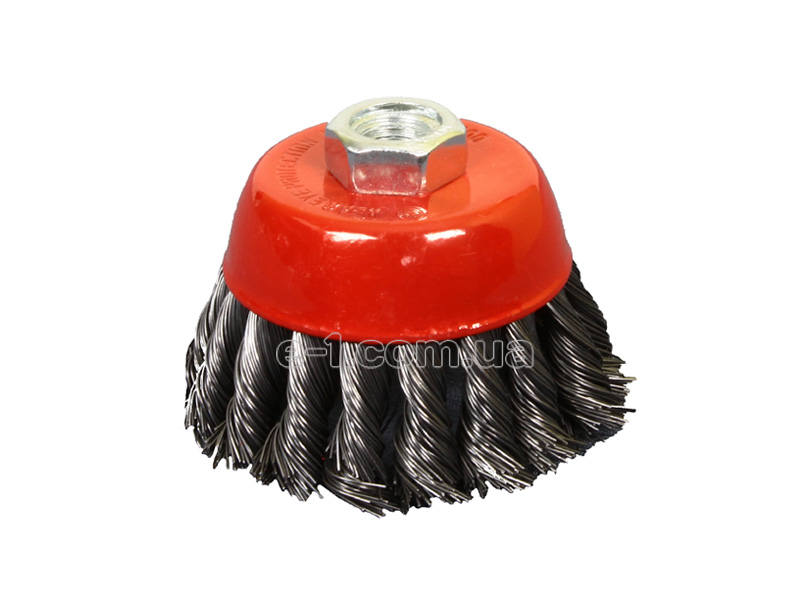

    Чистив ось такою штукою, чи потрібно ще наждачкою??

    Артур,моя тобі порада:як все вичистиш,всі шви оброби грунтом(самим дешевим(червоний переважно) ,в балончиках дорогий),потім кузовним герметіком,потім залий пушечним салом(можна змішати з нігролом).
    Днище ззовні і з середини,лонжерони - бітумною мастікою(бронза),пороги "баранеком".Всього цого вистачить для "жиги" і дешево.
    головне добре вичистити іржу.
    І саме головне прослідкувати щоб після заливки салом ,не закрити отвори для стоку води(в дверях наприклад).

    пороги і крила задні відчистив, погрунтував і задув тим баранеком. В салоні мабуть погрунтую, а дири які є то залишаться до весни, нема зараз фінансів на роботу сварщика

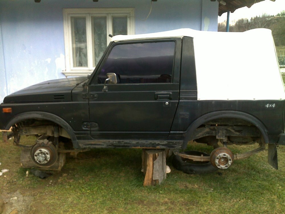

    Але на коп,тре було брати Уаза;),
    А бо так як я -Сузукі самурая,правда він у мене по кузову в раз 10 гірше від твоєї "п'ятірки".Я вже третій рік збираюся поварити,може цієї зими руки дойдуть.

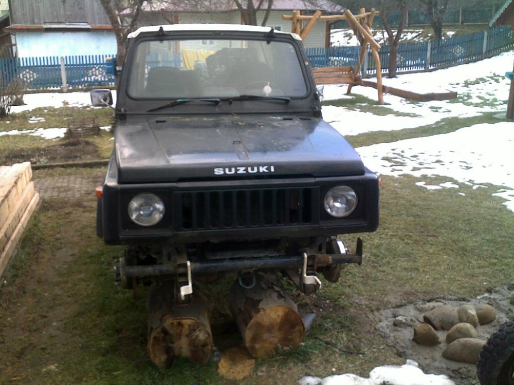

    image (1).jpg image.jpg Ось так він у мене виглядав тієї зими ,руки так і не дойшли щоб доробити.
