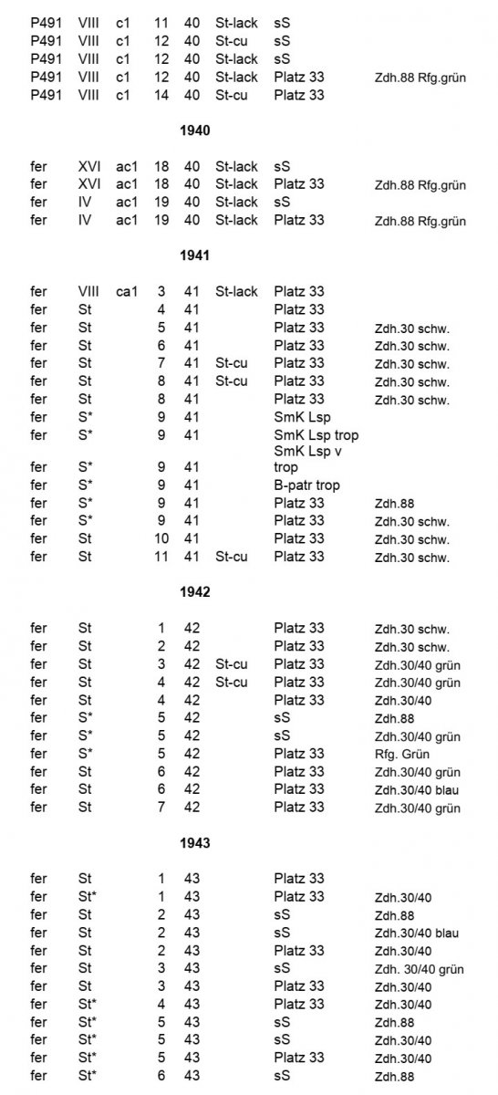

  12. tr30801
    tr30801 Stabsfeldwebel
    954

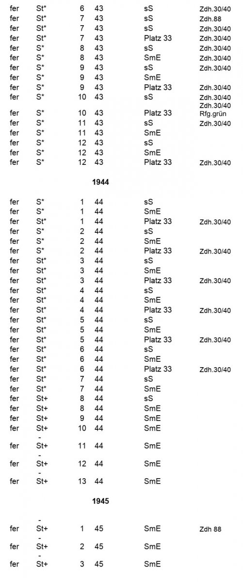

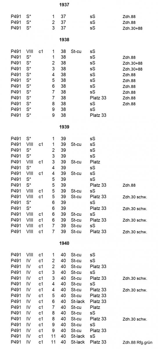

    Весь сайт я не сохранил, но таблицы качнуть успел. Вот выложил их в файлообменник без регистрации.
    Надеюсь, будет познавательно и интересно.
    https://files.dp.ua/fzeP6cvB4w
    SmaLL, Schanz, ArtBorsuk та 5 іншим подобається це.

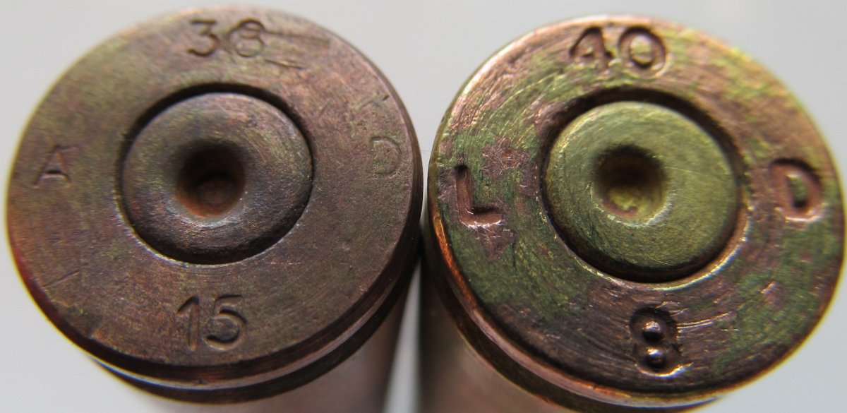

  13. Лера ОУН-УПА
    Лера ОУН-УПА Stabsfeldwebel
    54
    33
    145
    662
    Озирнись навкруги, ми - скрізь!
    Вітаю джентльменів, прошу Вашої допомоги в такому питанні - на цій гільзі рік і № партії поміняні місцями? Якщо - ні, то що означають ці цифри?
    ArtBorsuk подобається це.

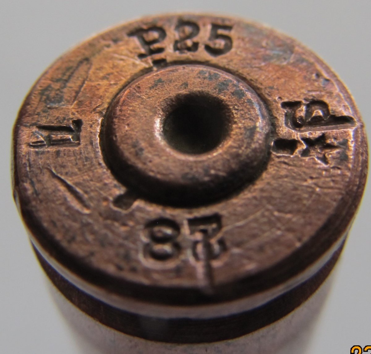

  14. manfredd
    manfredd Leutnant
    24
    46
    1.888
    Украина Харьков
    Завод Metallwarenfabrik Treuenbritzen GmbH, Werk Sebaldushof начал производить патроны к Маузера в 1926 году."рік і № партії поміняні місцями" были с самого начала и такими вышли в 1926 году -17 партий,в 1927 году-13 партий и в 1928 году -3 партии.С 4 партии 1928 года маркировка на патронах Маузера пошла штатная.И на 2 и 3 партии 1928года отсутствовали две черты(с 11 часов на 17 часов).Причины не знаю
    Останнє редагування: 27 кві 2020

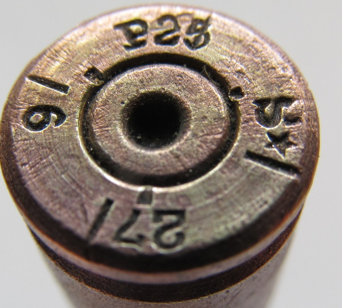

  15. Лера ОУН-УПА
    54
    33
    145
    662
    Дякую, Юрій, за детальну і повну відповідь. :beer: Тепер, ще питання, на які шукаю відповіді. Патри 7.92 Мавзер виробництва Литви. У них тільки ці 2 заводи були? І - з якого по який рік випускали патри кожен з заводів? На 18 годин - № партії? Латвія та Естонія випускали патри Мавзера? Є така інфа?

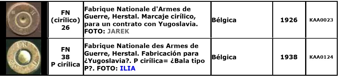

    По Югославії існували клейма:
    - Бельгія для Югів - ФН 24-25-26 р.р. (інші роки були?)
