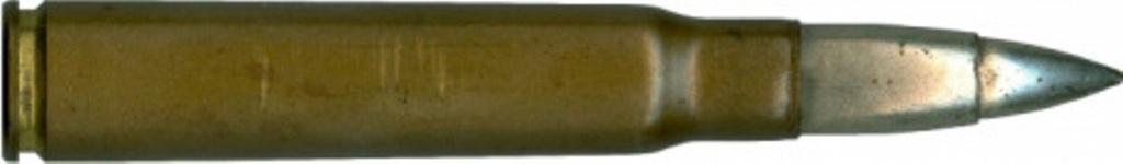

    3. 7,9х57 с целеуказательной пулей B (B-Patrone)

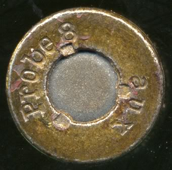

    5. Патрон с (фосфорной) зажигательной пулей Р.m.K. для тропиков Латунная гильза.

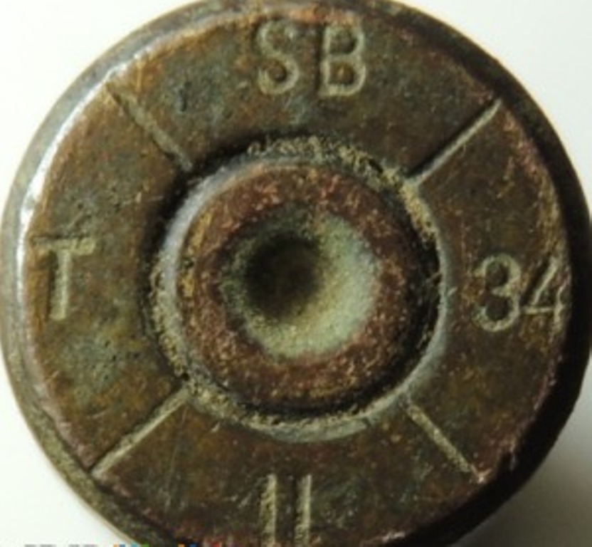

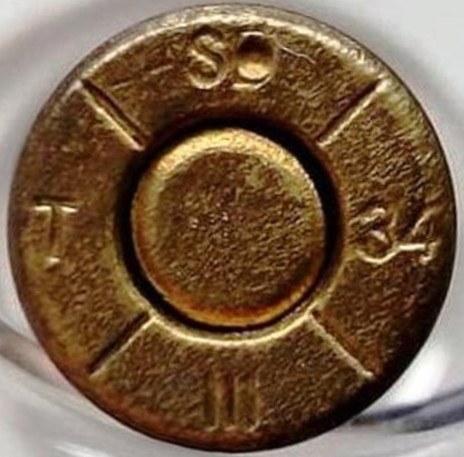

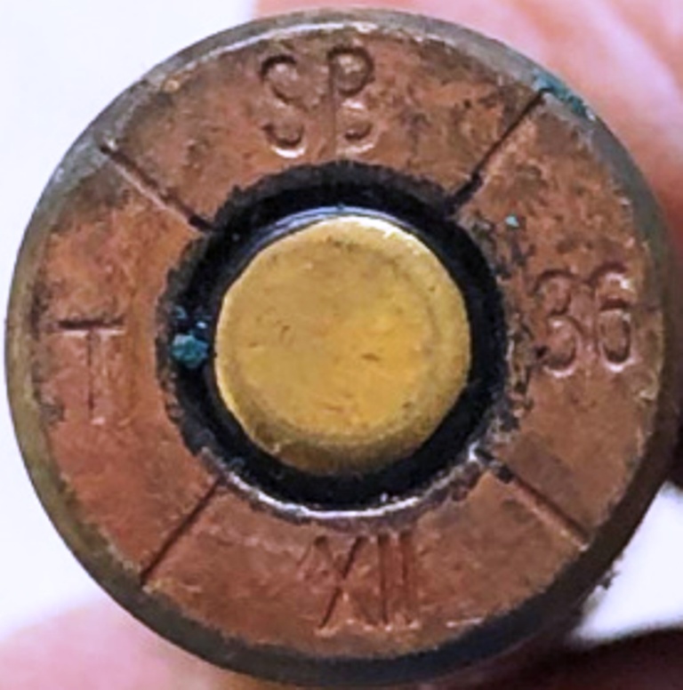

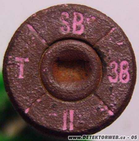

    Чешский маузер для целевой стрельбы-7,92x57 Mauser vz. 27 (terčový).Производитель-Sellier&Bellot Vlašim Československo.Известно 4 клейма 1)Т SB 32 IX 2)Т SB 34 II 3)Т SB 34 III 4)Т SB 36 XII

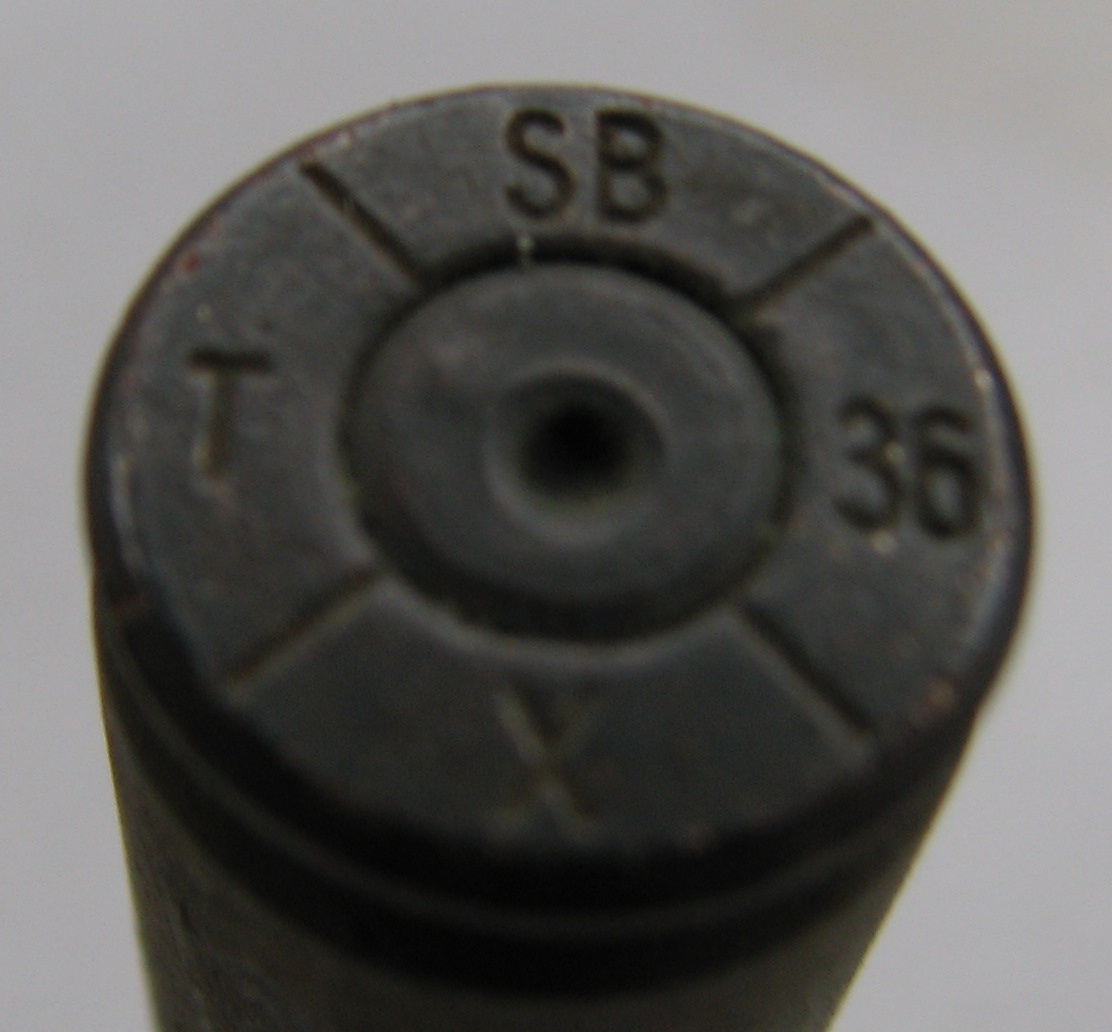

    Додам: T SB 36 X
    GINDENBURG, Рейнджер, Репликант та ще 1-му подобається це.
  9. Blut Spende
    Blut Spende Oberfeldwebel
    325
    Morgen land
    T SB 38 II
    Kugel, manfredd та GINDENBURG подобається це.

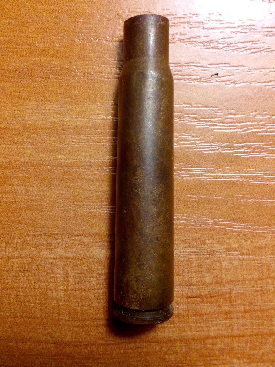

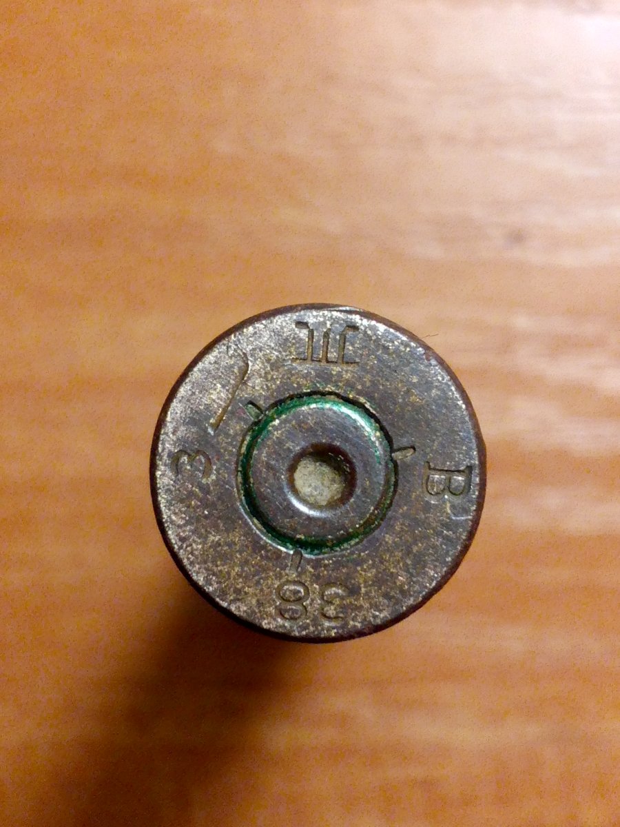

    Вітаю камрадів. Перебираючи гільзи, знайшов ось такий вид браку - трійне маркування донця гльзи Мавзер 7.92 мм. Таке бачу вперше.
    Питання - часте явище, чи в мене ексклюзив? Як такий брак міг з"явитись?
    Дякую за обговорення і визначення.:beer:

    ...просто гільза ТРИЧІ не випала з-під маркувального штампа (таке траплЯється, рідко)....
    наприклад, моя (але у купі гільз таких було ДВІ !) :

    ...скажу бІльше - 90% Ваша гільза відстрІлянa з (Польського) RKM Wz.28 "Browning"
    https://ru.wikipedia.org/wiki/Browning_wz._1928
    там порожнього магазину, часом не знайшлось ?

    Перебирав гільзи по місцю бою серпня 41-го, настріл був Мавзерівський С98, МГ-34 овальні, ZB-30 довгий слід бойка. То не виключаю, що і польський RKM Wz.28 "Browning" там був. Стрічки МГ були в достатній кількості, роздавлені кекси, а от магазів поляків і чехів ще не знаходив там. Югівських гільз АТЗ і ВТЗ мішків 5 витягли з кулеметних точок там же.

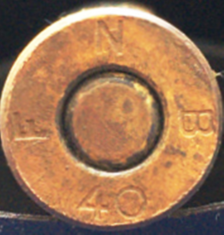

    7,92х57 Mauser
    Fabrique Nationale D´Armes de Guerre S.A. Herstal Belgie

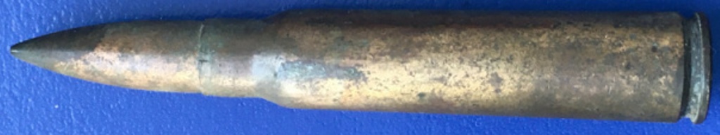

    Имхо, по пропорциям больше похоже на 7,65х53 ... С такими клеймами попадались в Крыму, видно зелёный лак на дульце, должен быть ещё и на вершинке пули.

    Чешский маузер для целевой стрельбы-7,92x57 Mauser vz. 27 (terčový).Производитель-Sellier&Bellot Vlašim Československo.Теперь известно 7 клейм 1)Т SB 32 IX 2)Т SB 34 II 3)Т SB 34 III 4)Т SB 36 X 5)Т SB 36 XII 6)Т SB 38 II 7)Т SB 38 XII (смотрите посты выше)

    Удлинненная просечка капсюля, свойственна ручным пулеметам ZB-26, ZB-30 , а так-же пулемету ,,БРЭН,, под патрон 7.92 х 57, но в данном случае- маловероятно.

    ...шото тут не так ??
    Во первых речь шла об вот ЭТОЙ гильзе - см. ФОТО
    (и какие такие "овальные просечки" - есть ТЕРМИН - "накОл капсюля"(круглый, овальный, каплевидный, трехлучевой, квадратный и т.д. и т.п.)...
    А Брен в калибре 7,92 Х 57 в наших краях такая-же редкость, как и в самОй Британии...
    (Вы с БЕСА не перепутали, часом ??)
    :smile_8:
    З.Ы. В силу разницы в конструкции ПАТРОНОВ - форма головки бойка БРЕН и ZB-26, ZB-30 - НЕМНОЖКО, НО ОТЛИЧАЕТСЯ...

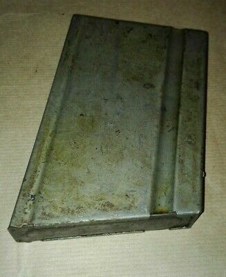

    Двухтомник, основанный на экспонатах германских музеев.
    Жаль не показан магазин, несомненно, он более прямой.
    - З повагою-

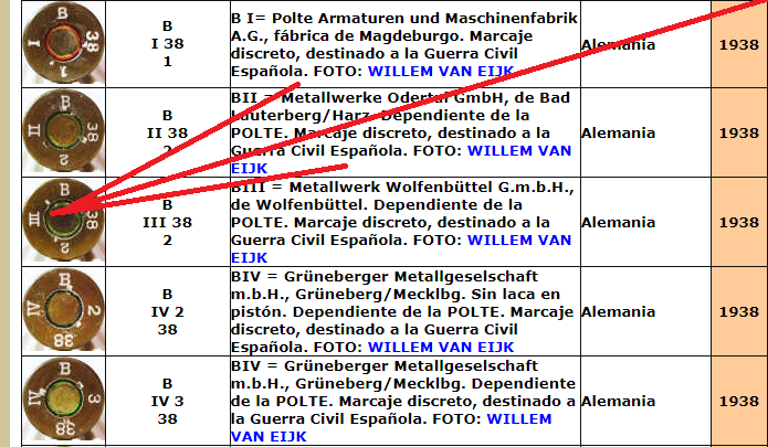

    Беларусь
    Прабачце кали -ласка , кали гэта ужо было. У маей падборце, знайшлась такая гильза . Гэта Metallwerk Wolfenbüttel GmbH, Wolfenbüttel для Испании. Знак нагадвае литэру ,,Ш,, , але-ж на паласе, шырэйшэй , чым яна сама , ды бакавыя вертыкальныя рыски , скруглены у внешние баки. Хутчэй за усе, гэта стылизаваная литэра ,,W,,
    Можа будзе цикава. - З повагою-

    ...Это тройка римская и отстрел пулемета МГ-34...
