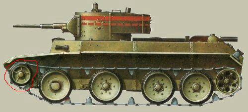

    В суботу їздив розвідати одне місце, накопався каток. Думаю від БТ - той що на малюнку обведений червоним. Сфотографувати не було чим. Він являє якусь цінність, чи тільки як металолом? Можливо хтось знає скільки він важить? Їхати по нього в одну сторону майже 100 км, тож не знаю чи варто?

    Да, он представляет определенную ценность. Главное найти человека который реставрирует данную технику либо кого то другого которому просто надо такая вещь в коллекцию. 100% что дороже металлолома.

    Здравия желаю. Вы диаметр замеряли? Этот который показан на рисунке имеет диаметр (взависимости от износа) по резиновому бандажу 510мм, и нужна ширина ещё. Вес за 50кг. Дороже метала.

    Діаметр буде менший - резиновий бандаж не в ідеальному стані. За ширину можу тільки сказати, що він подвійний. Я повністю його не викопував щоб ніхто не знайшов поки я повернуся.

    Отверстий по кругу не было на нем?
    Как тут
    Если есть - это Т-34, у них диаметр одинаков с БТ - 504 мм.

    Зараз затрудняюсь сказати.Я тільки обкопав по кругу, визначив що він суцільний з виступами по типу шпиць. В 1941 біля Лешнева у 8 мк згідно документів Т-34 були. Якщо нічого не поміняється, на вихідних повернуся туди.
