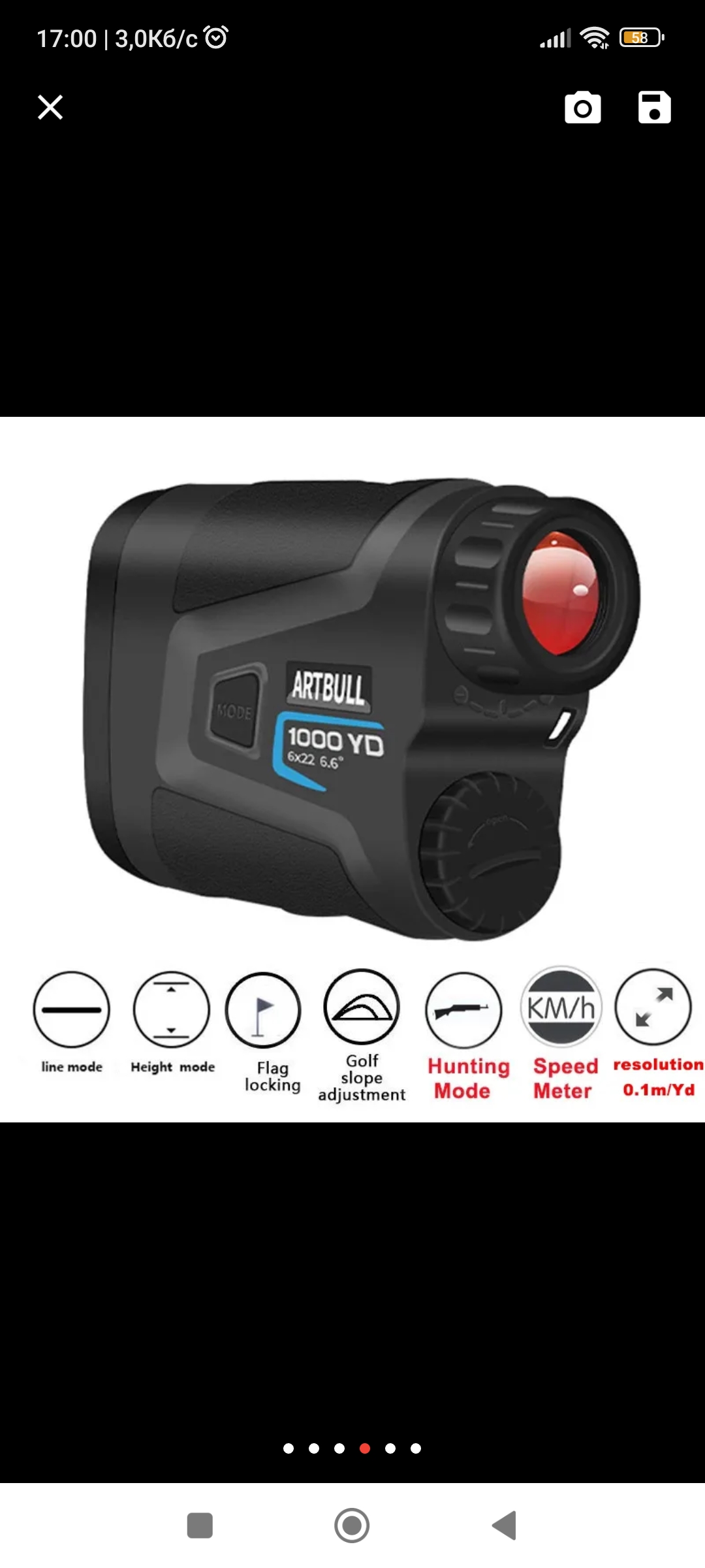

    Вітаю шановне панство. Маю такий китайський дальномір. Використовую на стрільбищі з навчальною метою. Порівнював з Лейкою - метр в метр, але є одна проблєма. Не міряє відстань якщо "стіляти" по траві. У місті по будинкам - всьо чотко. А як тільки в полі - якщо ландшафт однорідний - не вимірює. Ну і дрібні цілі не баче, але то таке. Хто стикався? На дорогих аналогах немає такої проблеми?
    (На фото щити на 100 метрів - по щитам працює, а по пагорбу за щитами вже ні, там від 500 метрів)

    Всі прилади працюють однаково. Промінь лазера світить куди його направили і відбивається від цілі, так і вимірюється відстань. Але на практиці все не так. Ціль не знаходиться на відкритій місцевості без перешкод, таких як гілкі, трава, і т.п. а оскільки промінь лазера ми не бачимо то не ясно до чого виміряли відстань, чи до цілі 285м, чи до трави 210м. Промінь відбивається від найближчої перешкоди. Як що до 300м можливо визначити на око, то на більшу відстань це не можливо.

    Це зрозуміло. В моєму випадку перешкод не було. Я так зрозумів що від трави він не відбивався. Або десь губився по дорозі(міраж і т.п.)

    Ну тоді його робоча відстань близько 500м. По не контрастним цілям.

    Сьогодні провів польові випробовування. Дійсно, по неконтрастним цілям до 500 метрів всьо чотко. До 1 км по контрастним великим цілям. Всім подяка
