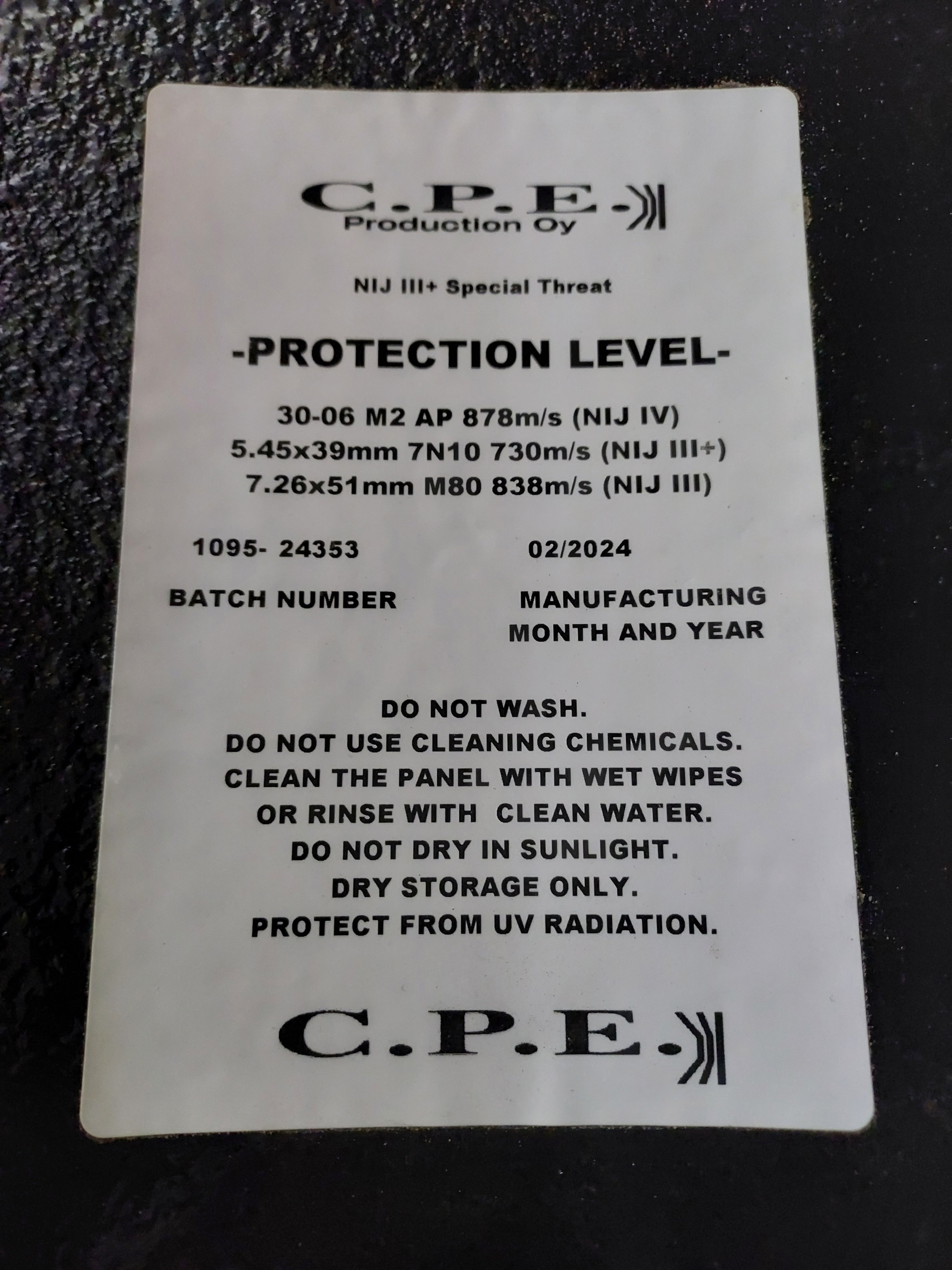

    Доброго дня.
    Вскрив бронежелет Корсар м3мп6 від Темп-3000.
    Прошу підсказати/розшифрувати що це у нього за плити? Який клас? Матеріал? Чи більш-менш нормальні вони? Та й взагалі любу інфу по ним.
    Єдине, якщо не помиляюсь, то вони фінські.
    Останнє редагування: 10 січ 2025

    Якби мені було понятно, то я б такі питання не ставив. Я не розумію, для чого такі відповіді давать?

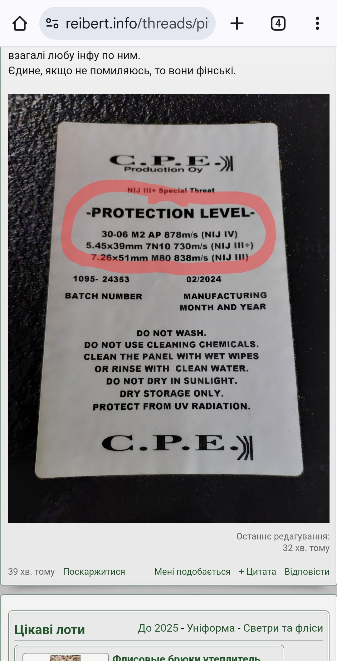

    В самому верху написано 3+
    Нижче 4, потім 3+, потім 3.
    То якого класу захисту цей бронік?

    Вол.Вол.
    Корсар ніби заявлений 4 клас?
  8. Ksenofontovich
    Ksenofontovich Stabsgefreiter
    23
    69
    289
    Написано nij 4 повинні відповідати нашому 6-му
    De_M подобається це.
  9. trainee
    trainee Hauptmann
    2.422
    Land of Living Skies
    Там написано відповідно до якого(якиих) стандарту(стандартів) тестували партію.
    Найвищий IV
    Але виробник вказав ІІІ+
    Їхній.
    Боб67 та Ksenofontovich подобається це.

    Город Герой Киев
    Какой класс?
    trainee подобається це.

    Київ, Україна
    Так. Заявлений 4 клас. Але у інших таких броніках (ми їх отримували одночасно) пластини ідуть різні. В мене такі. І ніхто толком нічого сказать не може якого взагалі вони класом. Може це просто картон.
    На заборі теж пишуть... 3, 3+, 4...
  13. De_M
    De_M Stabsfeldwebel
    778
    Київ, Україна
    Ну от цікаво. Але кажуть що по наших стандартах повинен бути 4. Як зрозуміти?
  14. De_M
    De_M Stabsfeldwebel
    778
    Київ, Україна
    А що, в Україні є клас захисту 3+?
  15. Торонтини
    Торонтини Stabsfeldwebel
    18
    966
    Якщо по нашому 4 то стандарт НАТО буде 3+
  16. Торонтини
    18
    966
    Укажіть вагу, 4 НАТО мінімум буде 2.5 кг, по нашому це буде максимальний 6 клас
  18. m14ebr
    m14ebr Leutnant Клуб взаимопомощи
    29
    2.192
    Город Герой Киев
    при чем тут ваше мнение ? там четко написано что єто 3+

    von Goltz Moderator
    36.613
    Festungskommandantur Libau
    Бронеплита финская...произведена компанией Combat Protective Equipment...компания известная, многие силы полиции и армий в ЕС юзают их экиперовку, очень популярна защита для подавления бунтов...
    Тут про плиты этой компании:
    https://www.varusteleka.com/en/product/cpe-ballistic-plate-nij-iv-stand-alone/72218
    https://www.varusteleka.com/en/product/cpe-lightweight-armor-plate-nij-iii%2B-stand-alone/16512
    Сдесь о Западных стандартах уровнях защиты, можно переводить через гугл:
    https://defenshield.com/ballistic-levels-explained/
    LySS, De_M, GINDENBURG та 2 іншим подобається це.
