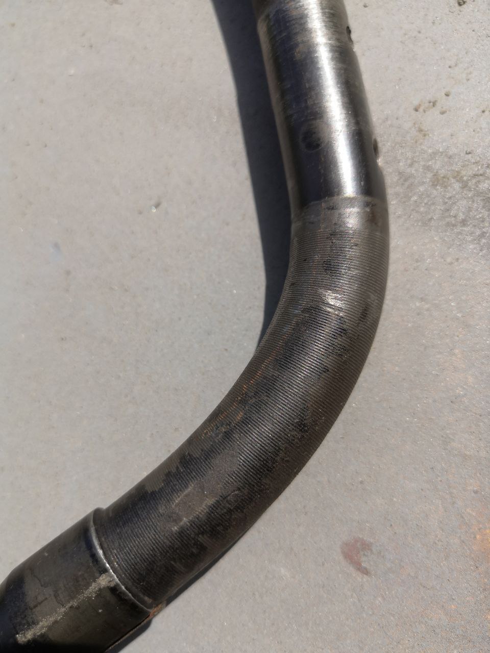

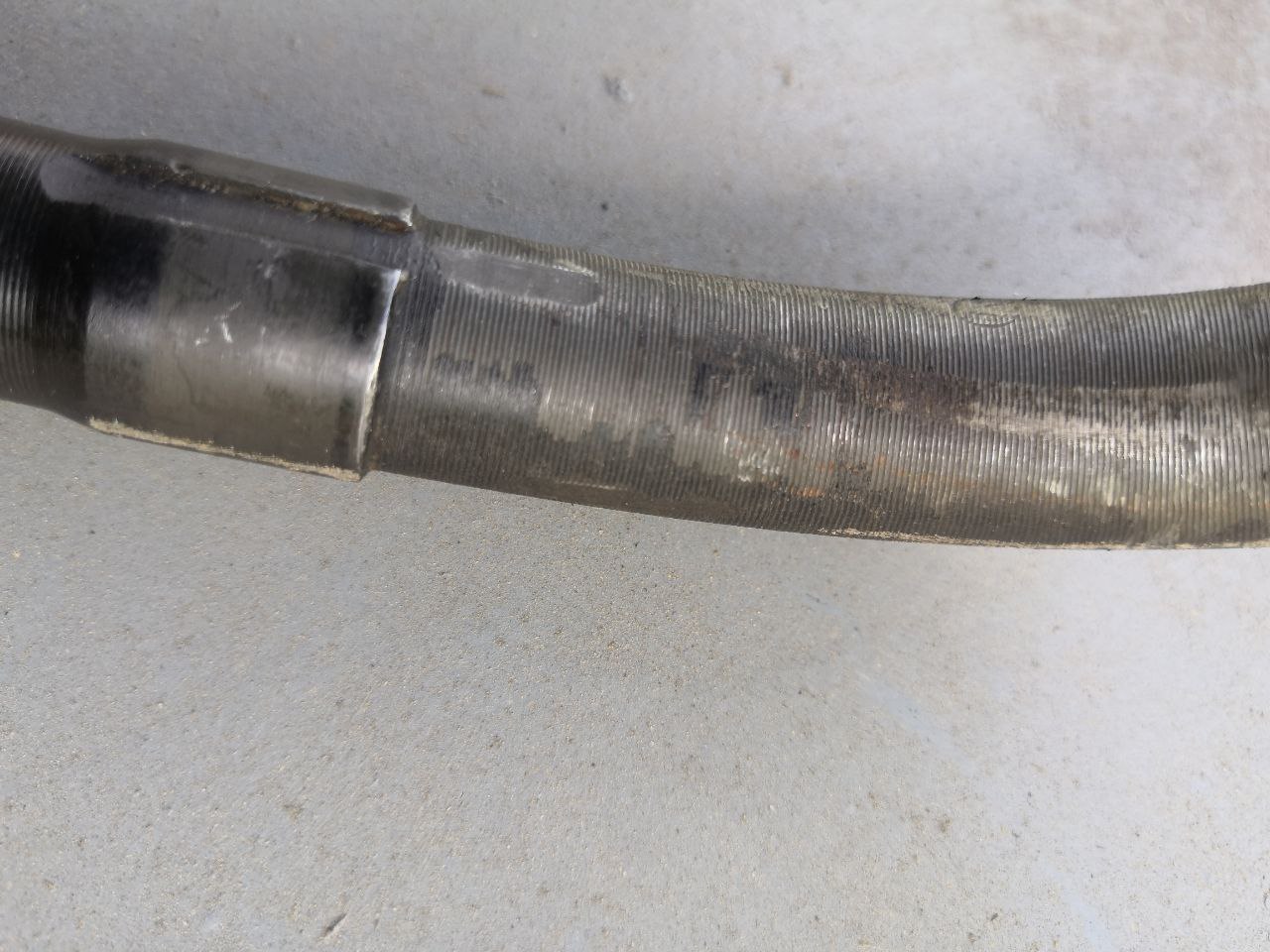

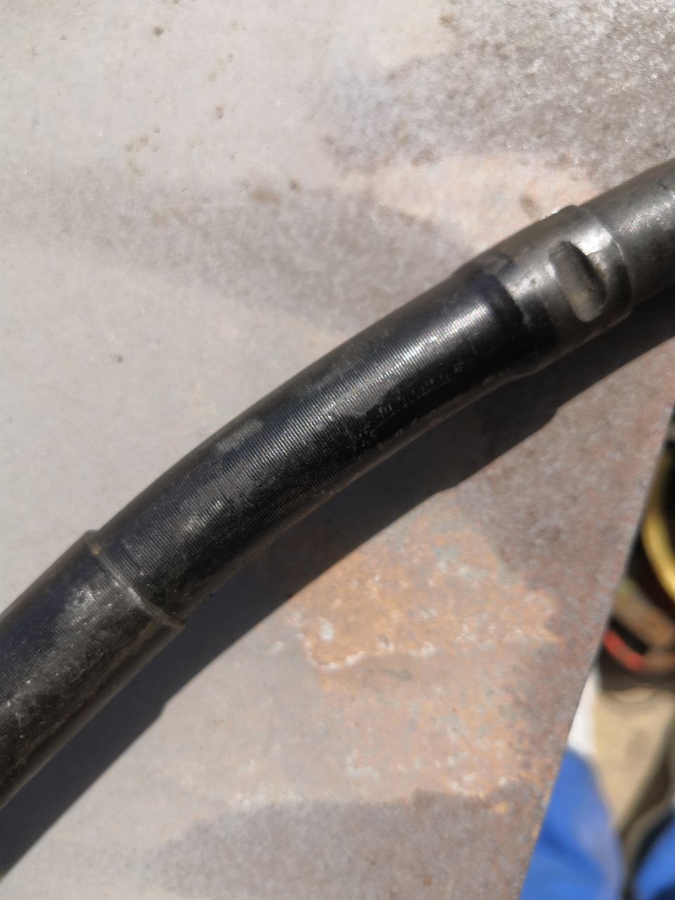

    Доброго дня, шановне товариство. З"явилось таке питання : чим покривались АК пізднього радянського виробництва? Усі частини ніби то пофарбовані чорною фарбою. Затворні группа та елементи усм також фарбовані. На частині ствола в місці згибу фарба повідлітала, до очищення чітко було помітно що це саме фарба відлущілася. Підкажіть, чи всі елементи були фарбовані? Чи щось воронилось? І яка там саме фарба? Просто термостійка? Чи якась особлива, що потім запікається?
    Був нещодавно в зброярському магазині, там запропонували два варіанти: один це просто термостійка фарба для камінів та печей, а інша більш для тюнінгу предназначена...

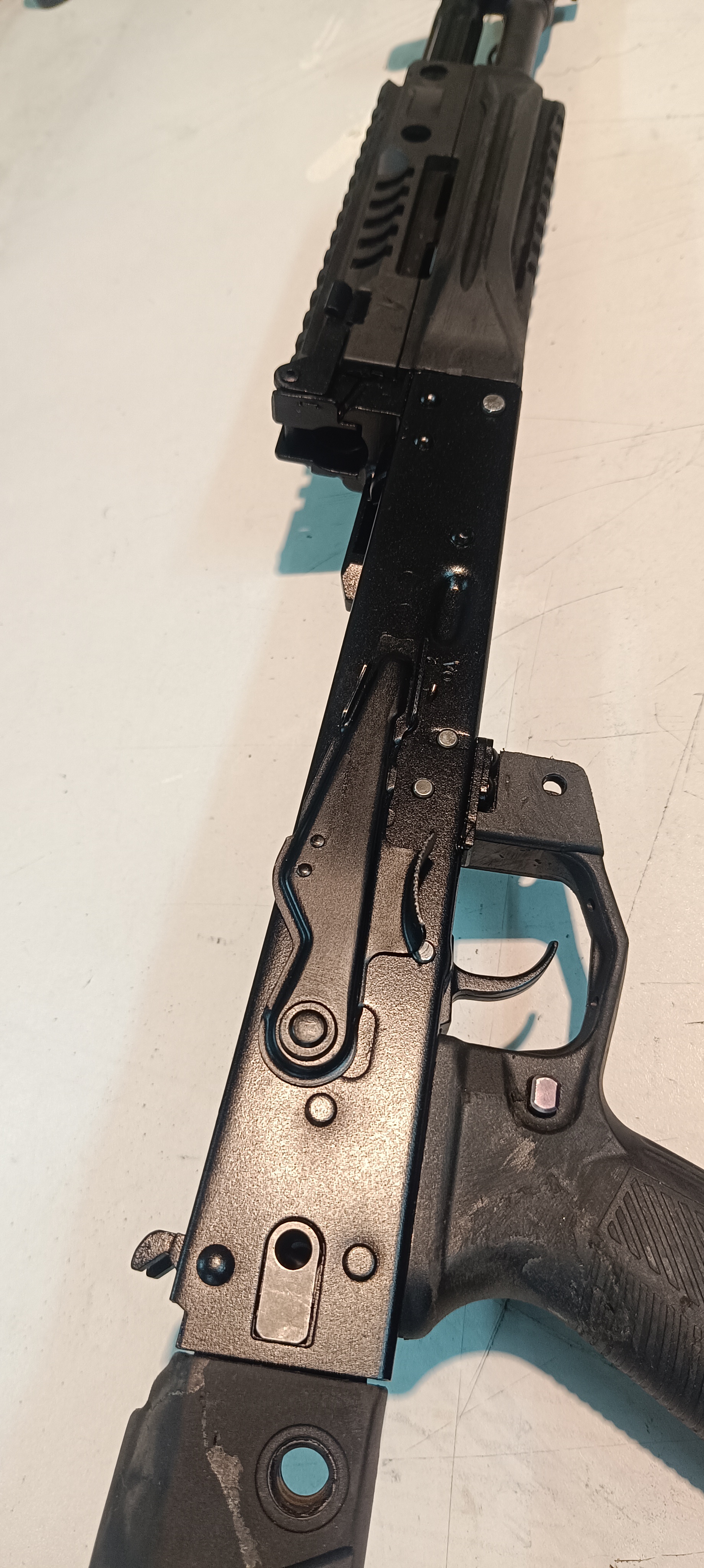

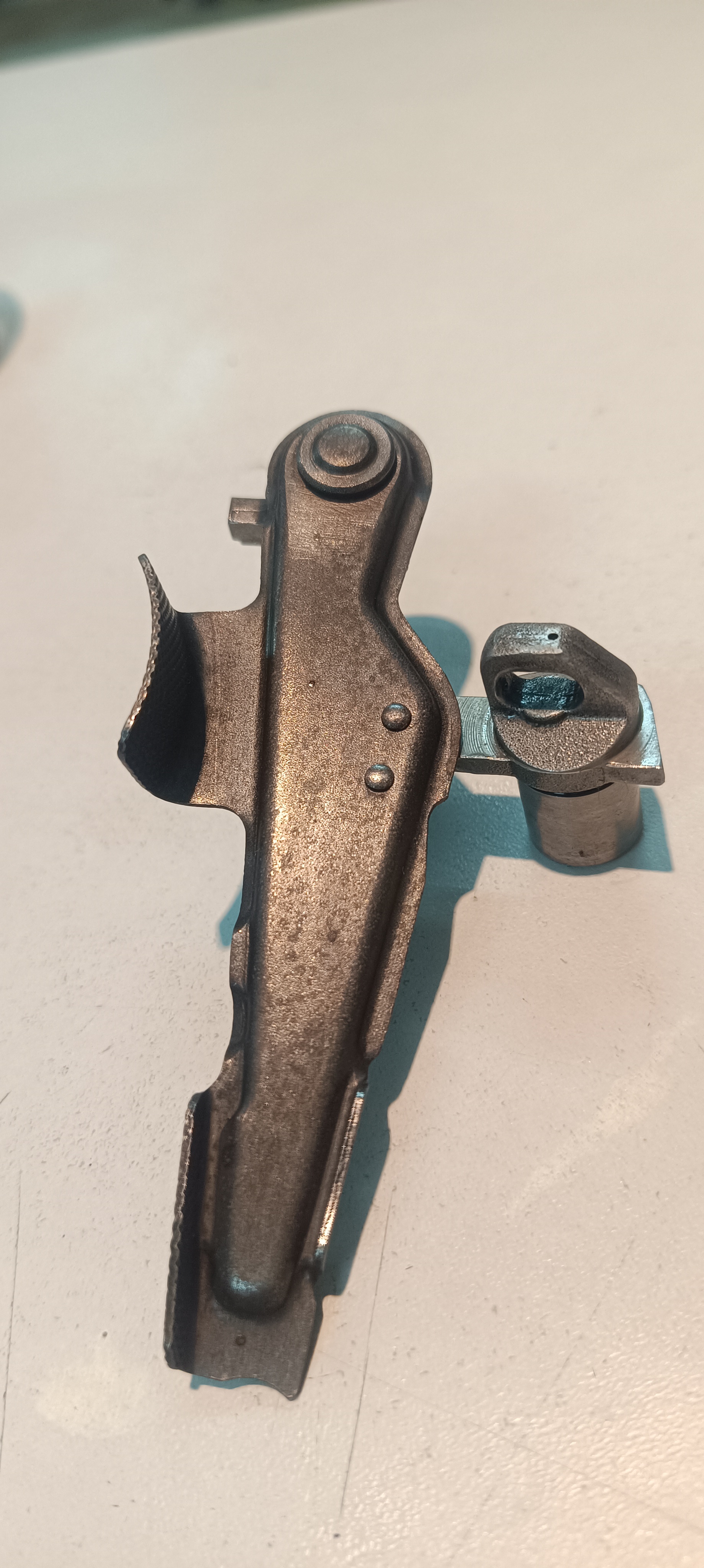

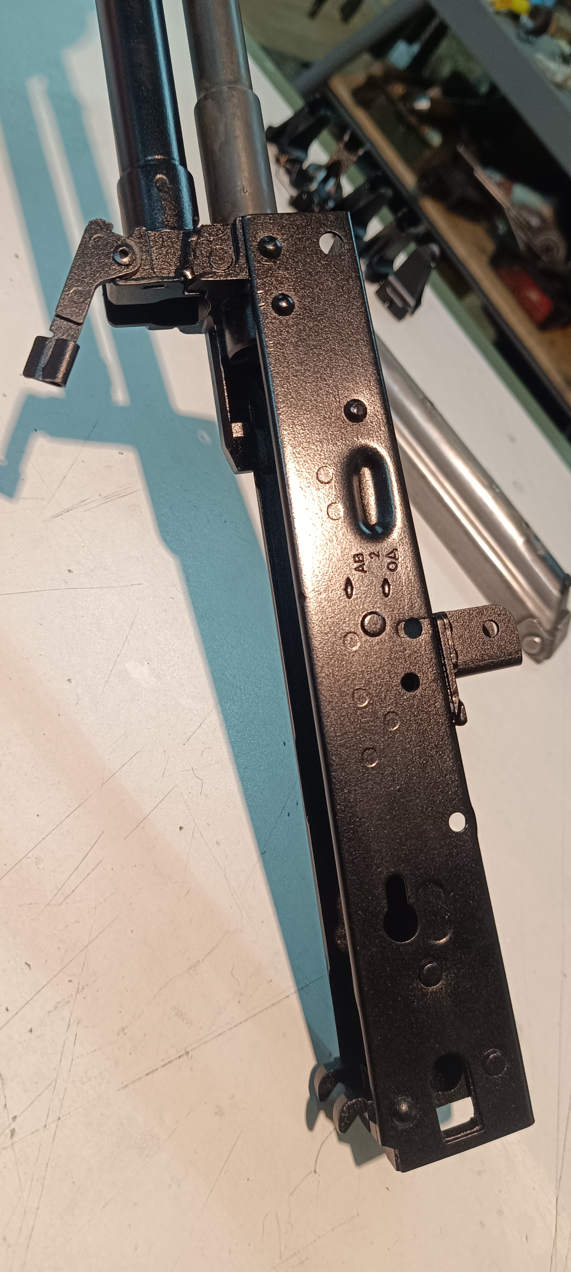

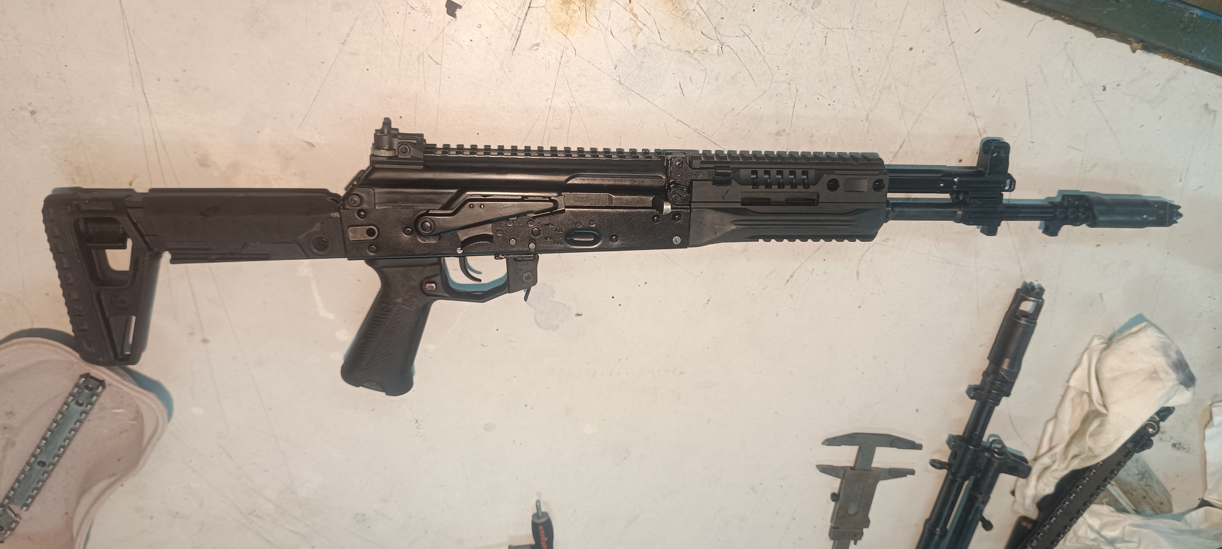

    Мій досвід нанесення покриття на АК-12.
    Зброя прийшла в дуже незадовільному стані. Осколкові на цівкі, прикладі та частина коробки підгорівша. Страшенький.
    Завдання - зробити зовні максимально цюкерочку.
    Головне для мене питання було відновити фарбування, яке по своїм властивостям (зовнішній вигляд та стійкість до стирання) буде оригінальне, як заводське.
    Варіантів купити фарбу яка відповідає вимогам ще та задача... але такі да, є варіант!

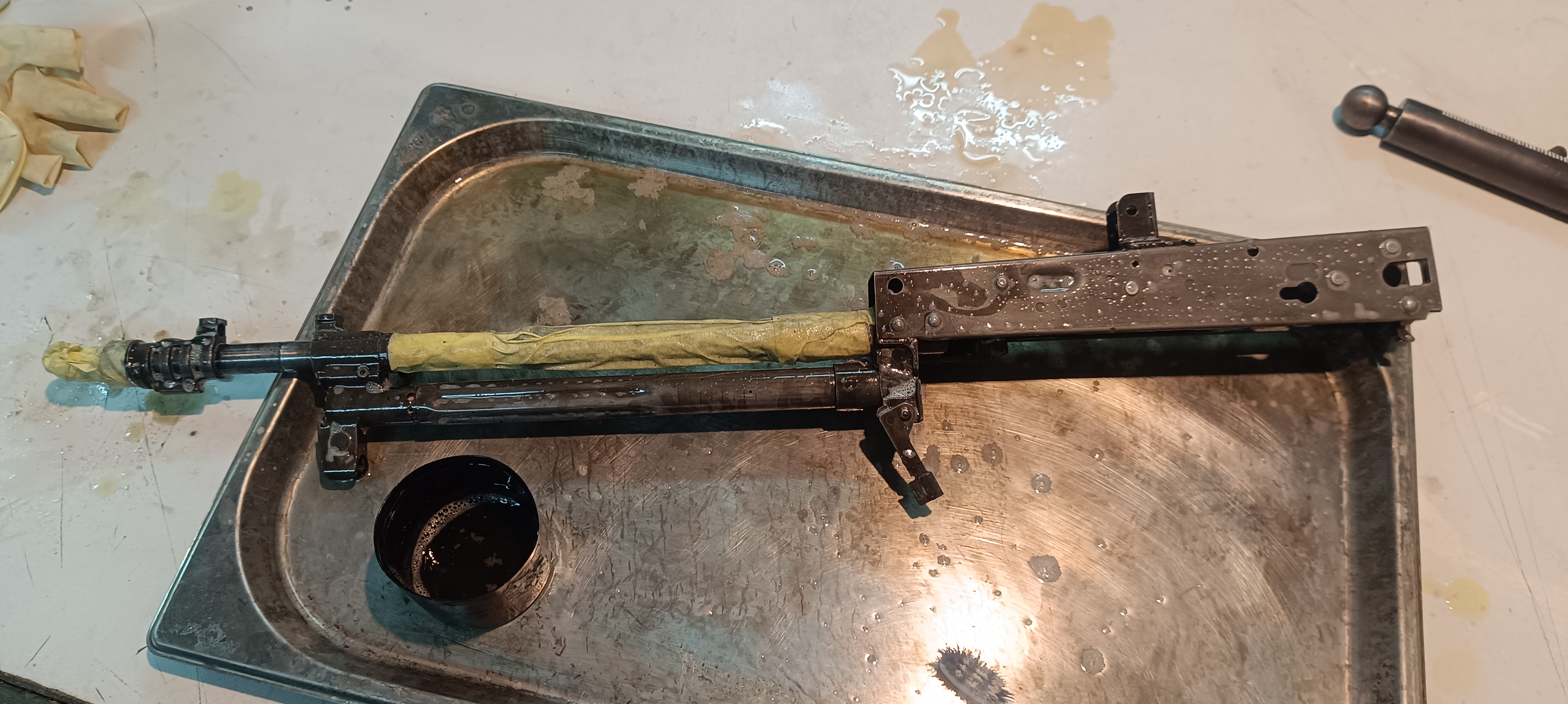

    Підготовка поверхні - хімічне очищення, травлення, фосфотірованиє.
    Нанесення составу
    Витримка в печі 40 хвилин при температурі 160°.
    Результат охуєньчік!
    Покриття як заводське.
    Тактільно нагадує якісь запечений полімер. Дуже стійке. Ставили пружини, викруткою елозили по поверхні - не бере!

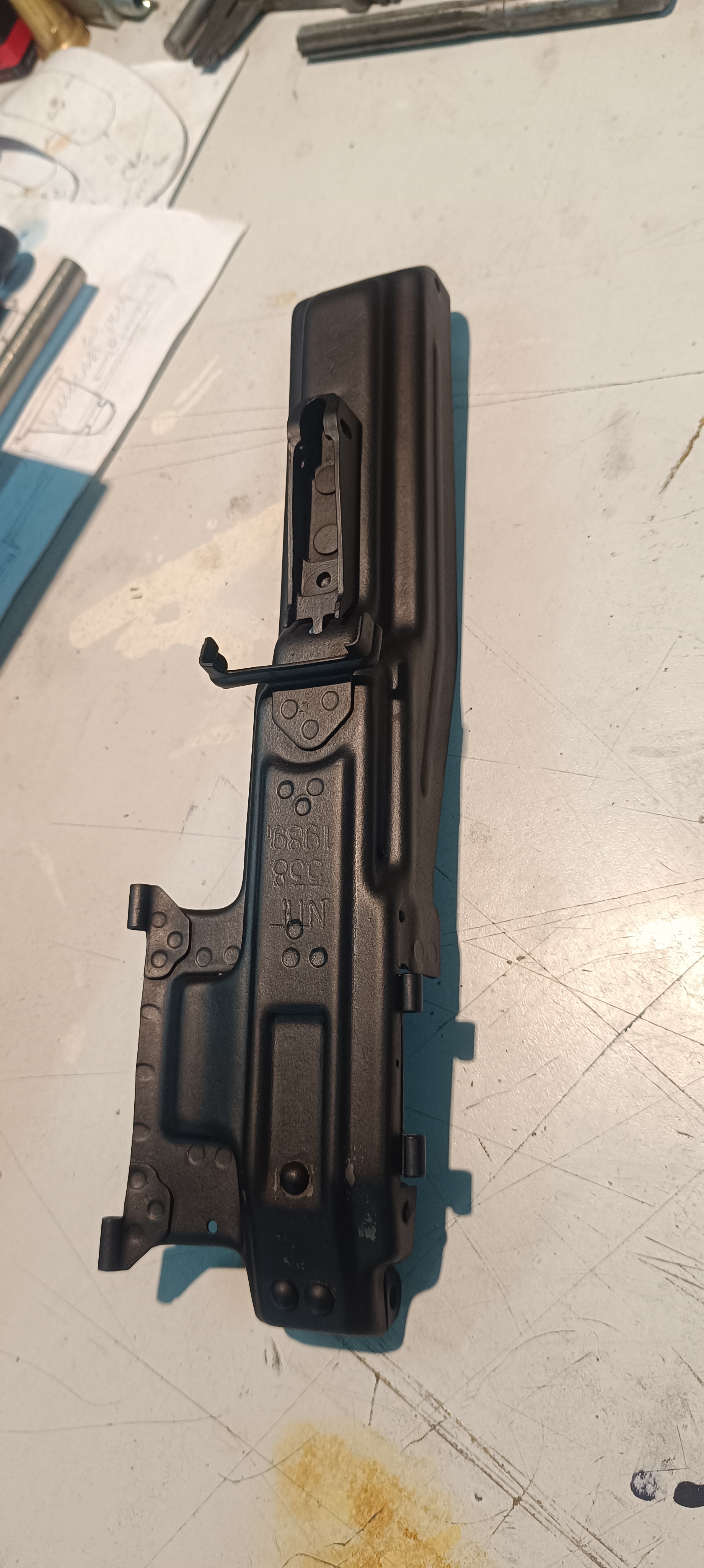

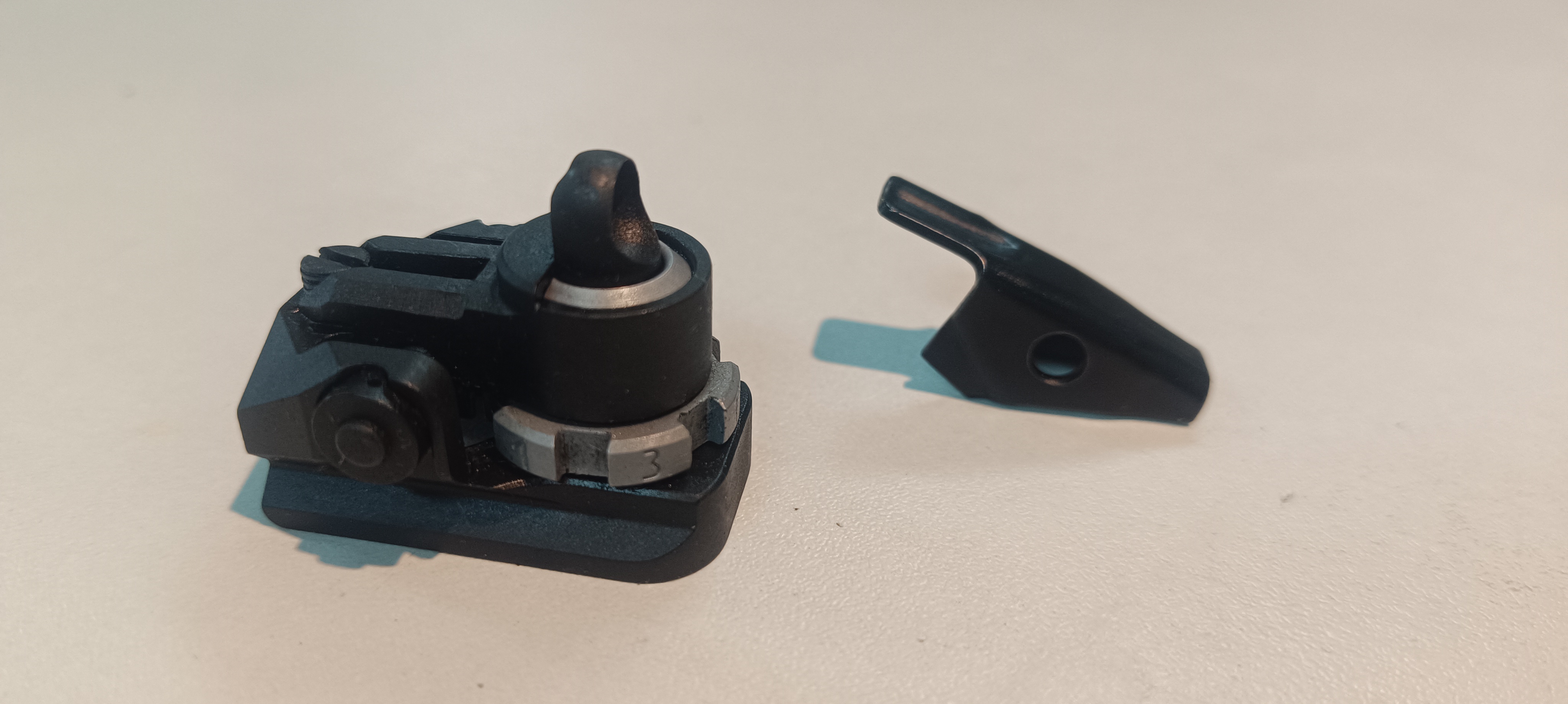

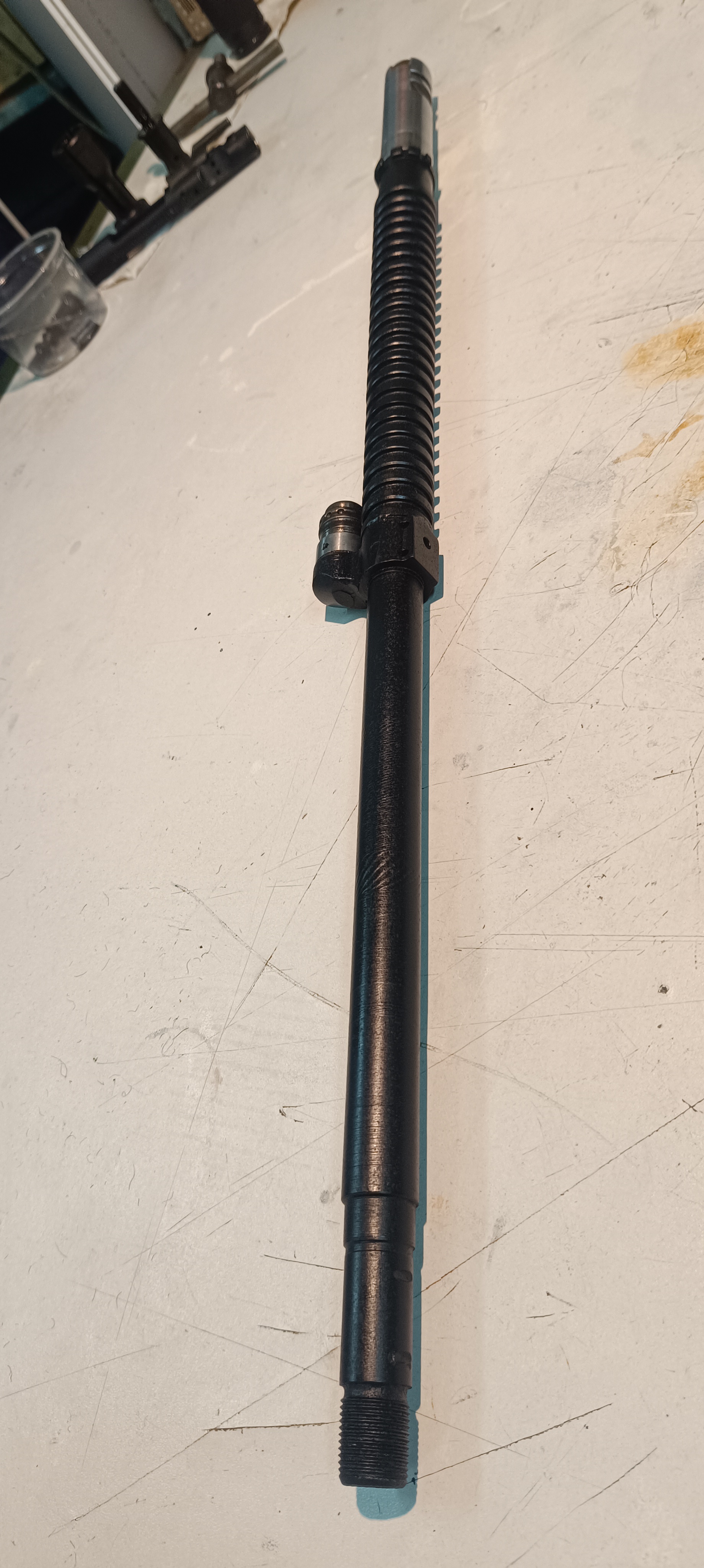

    Ще фото до теми.
    Ще приємний момент... При зборці зникли люфти фіксуючи з пінов

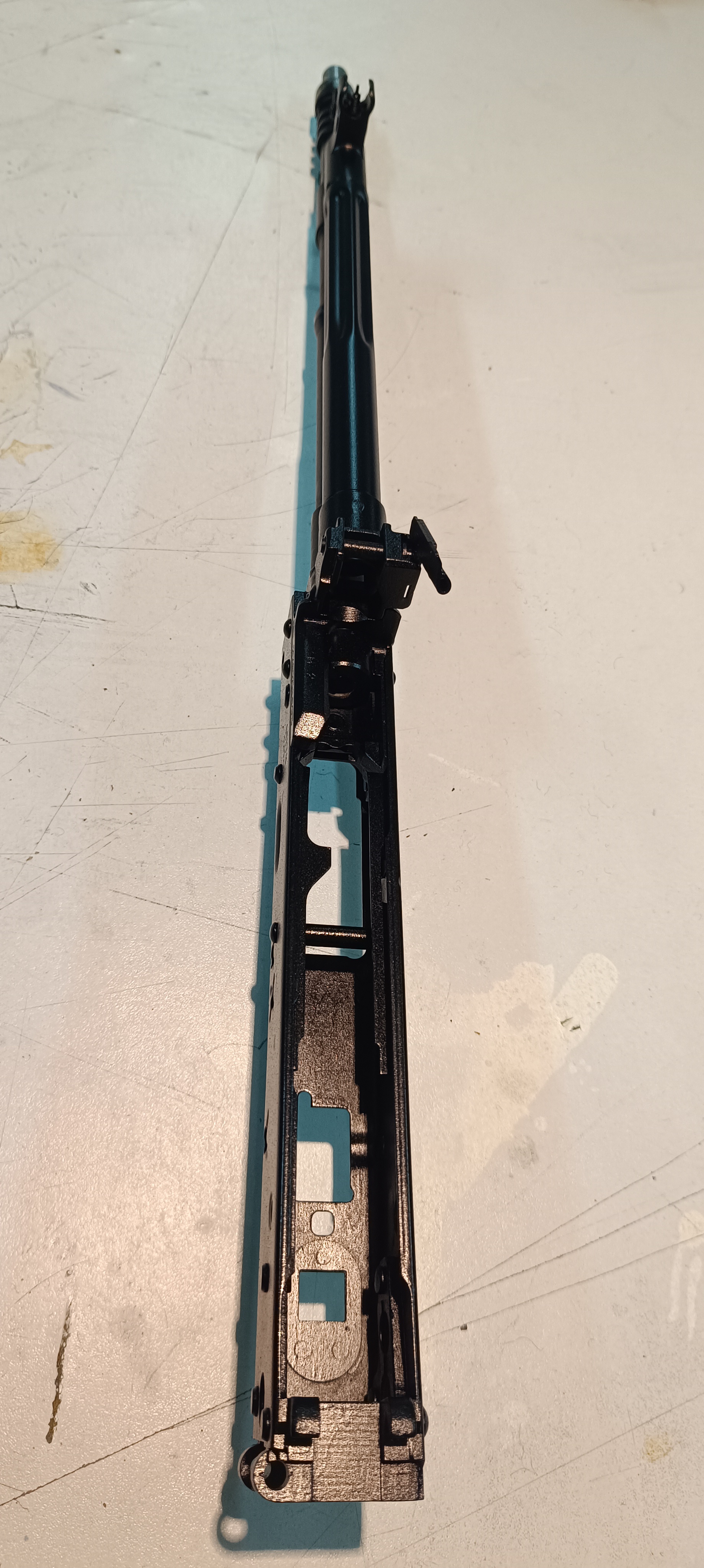

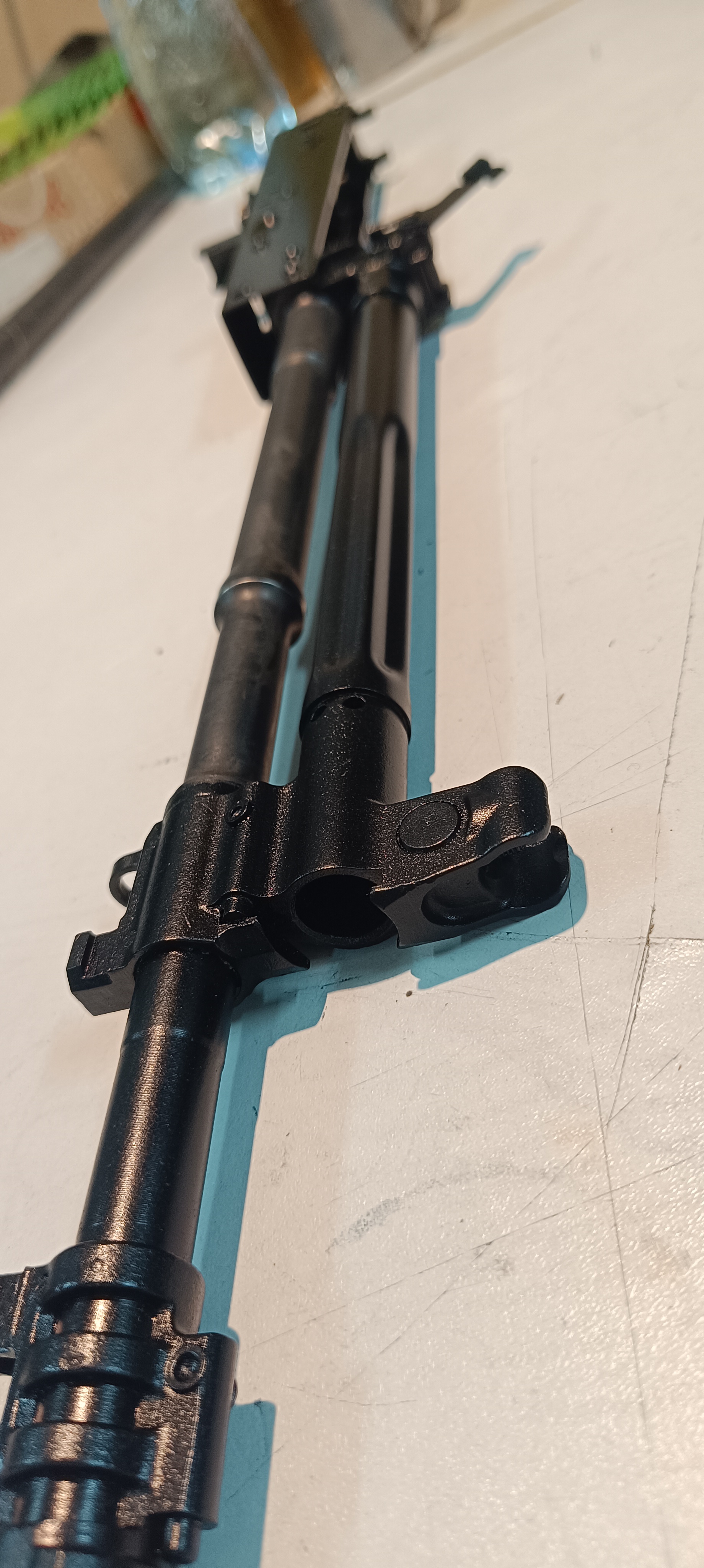

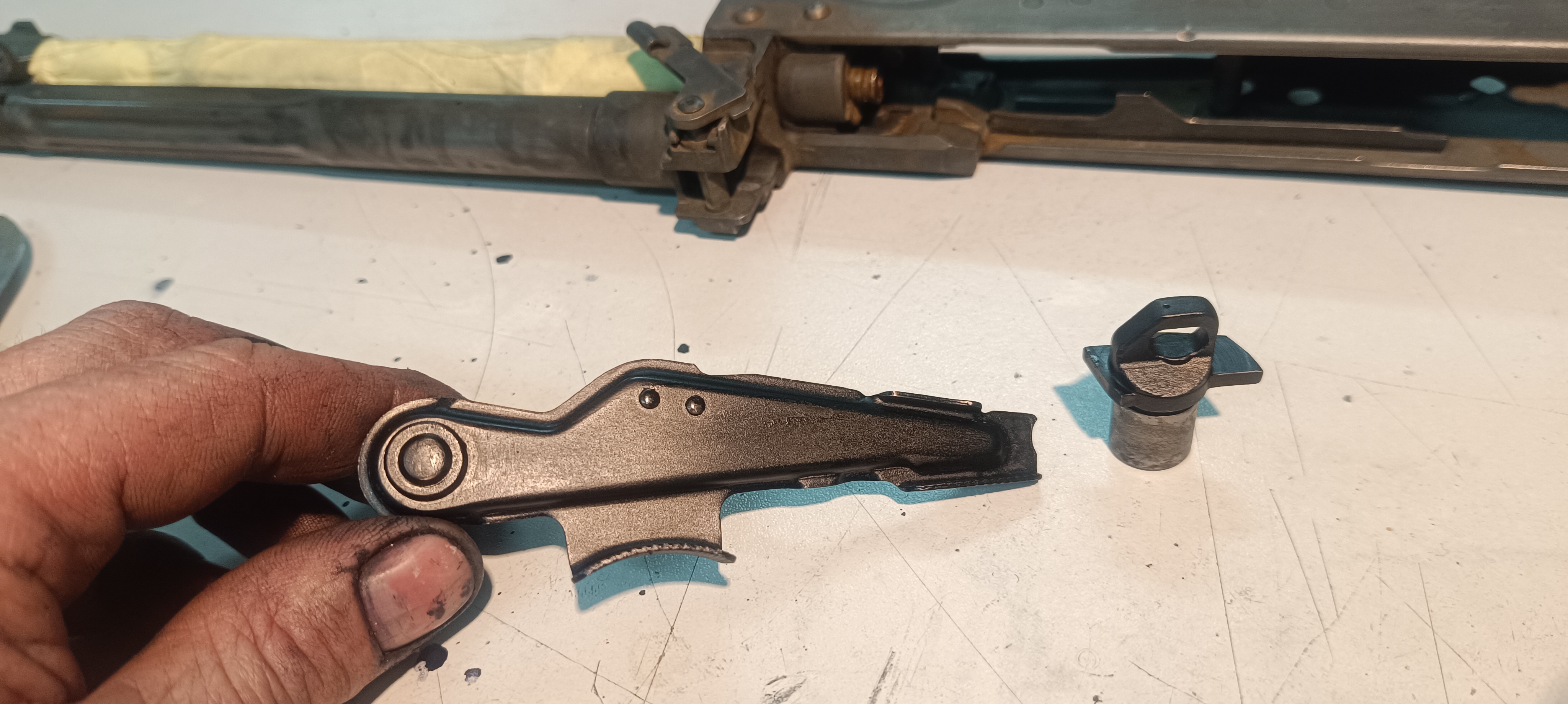

    Ще приклади покриття

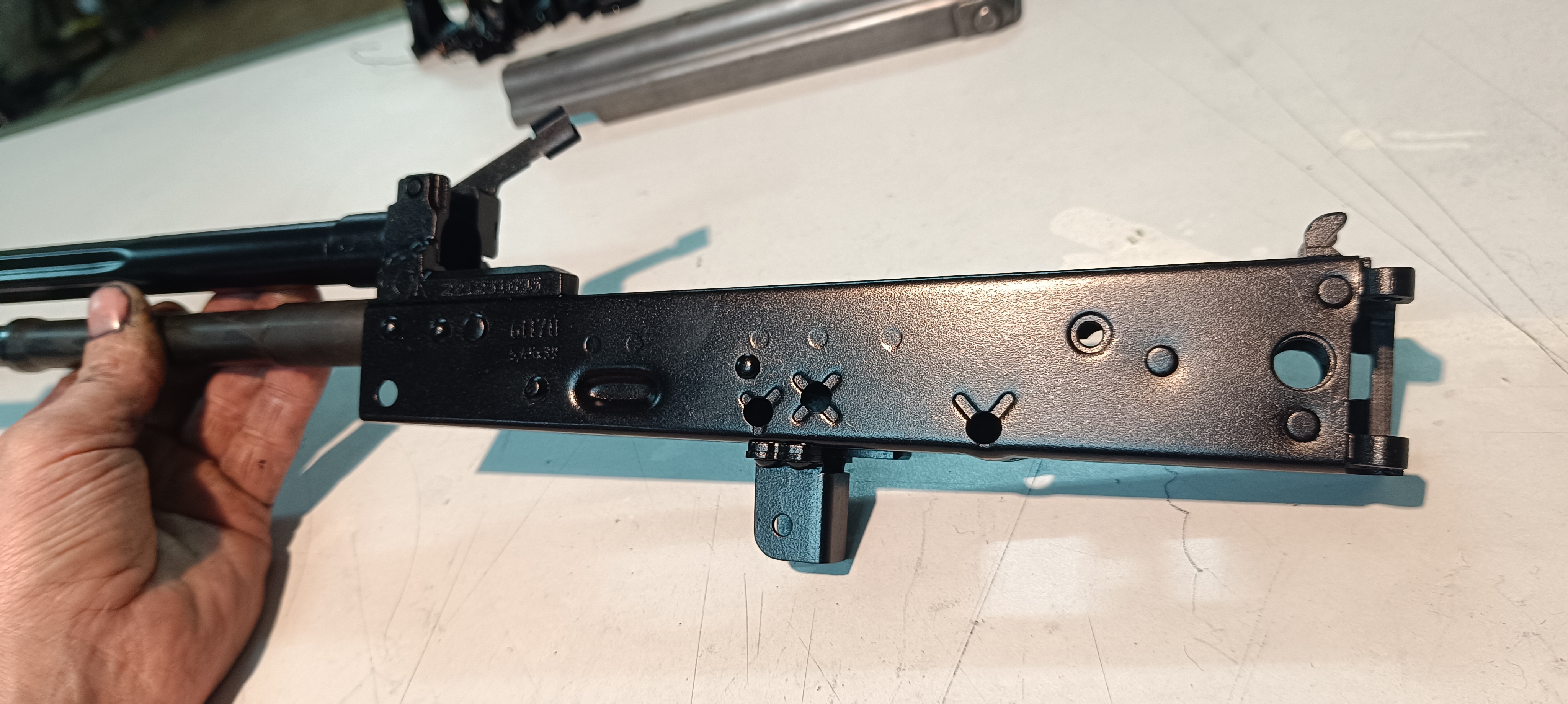

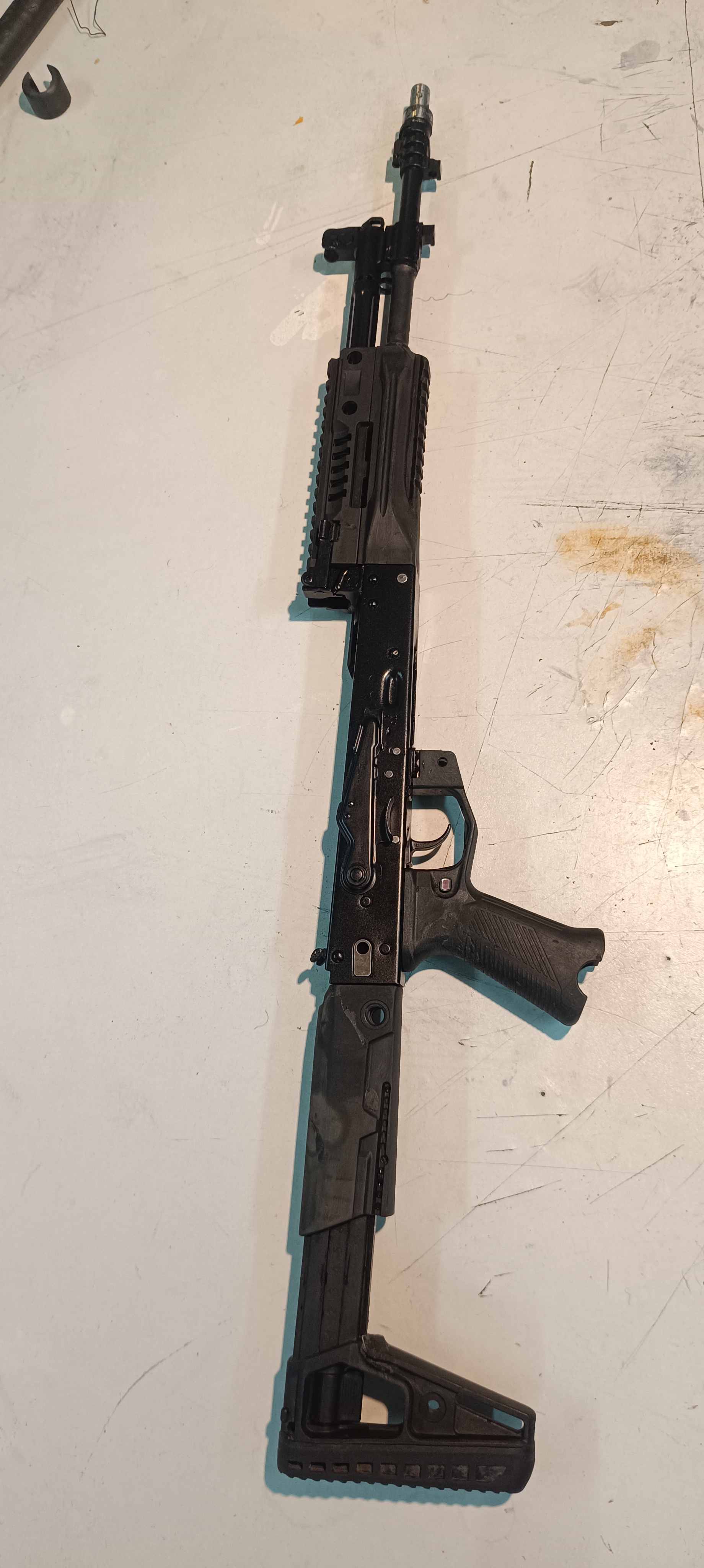

    АК-12 довели до ладу.
    Фарбування супер.
    Фарбу робив сам.
    Ниргозин+ БФ-4+646 розчінник

    Состав має назву Нігрозіновий лак.

  17. АААлексей
    АААлексей Stabsgefreiter
    222
    Location:
    Бадяжить 110 г/ літр води. Вода підігрівається до 60-80", потім заливати состав. Відстоюється 30-40 хвилин і можна користуватися.
    Потім в масло або спеціальний розчин.

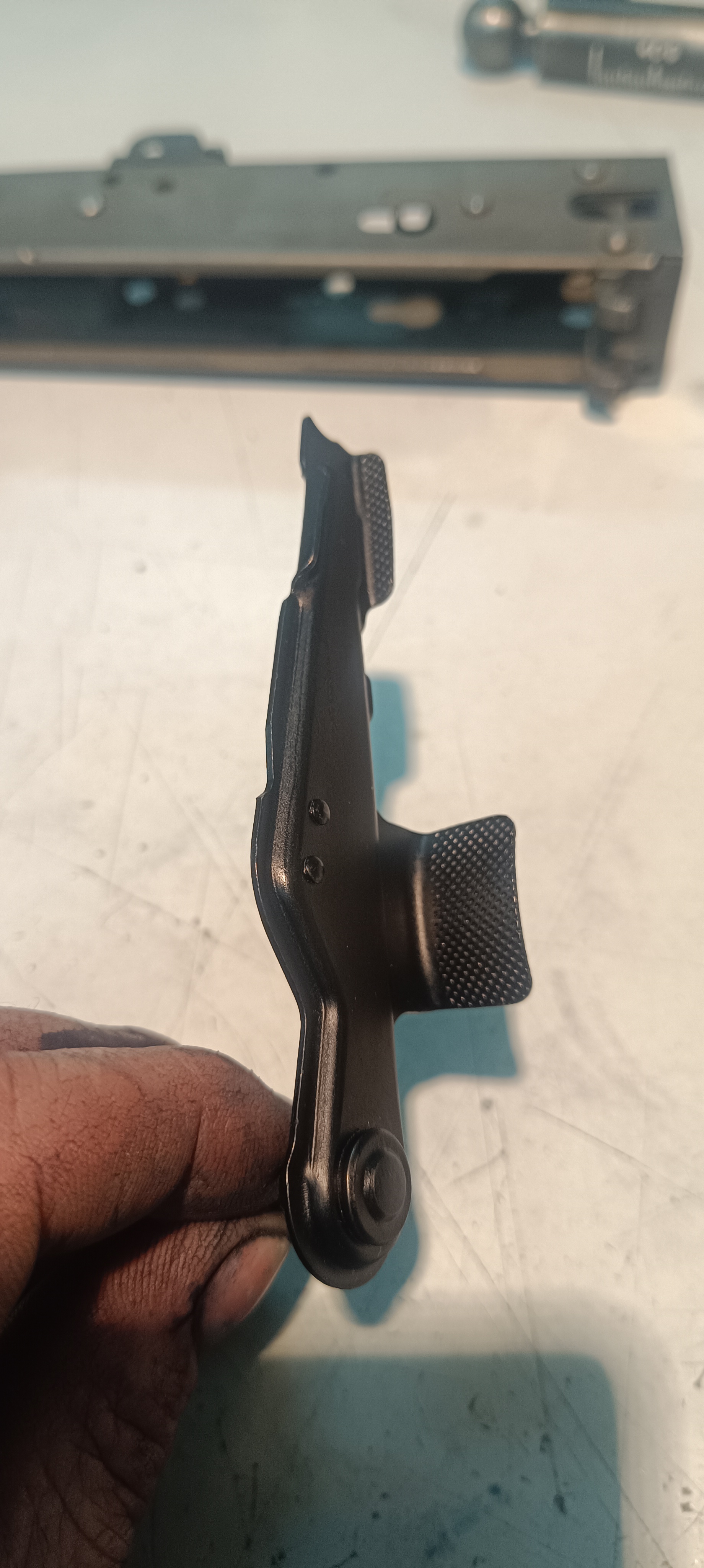

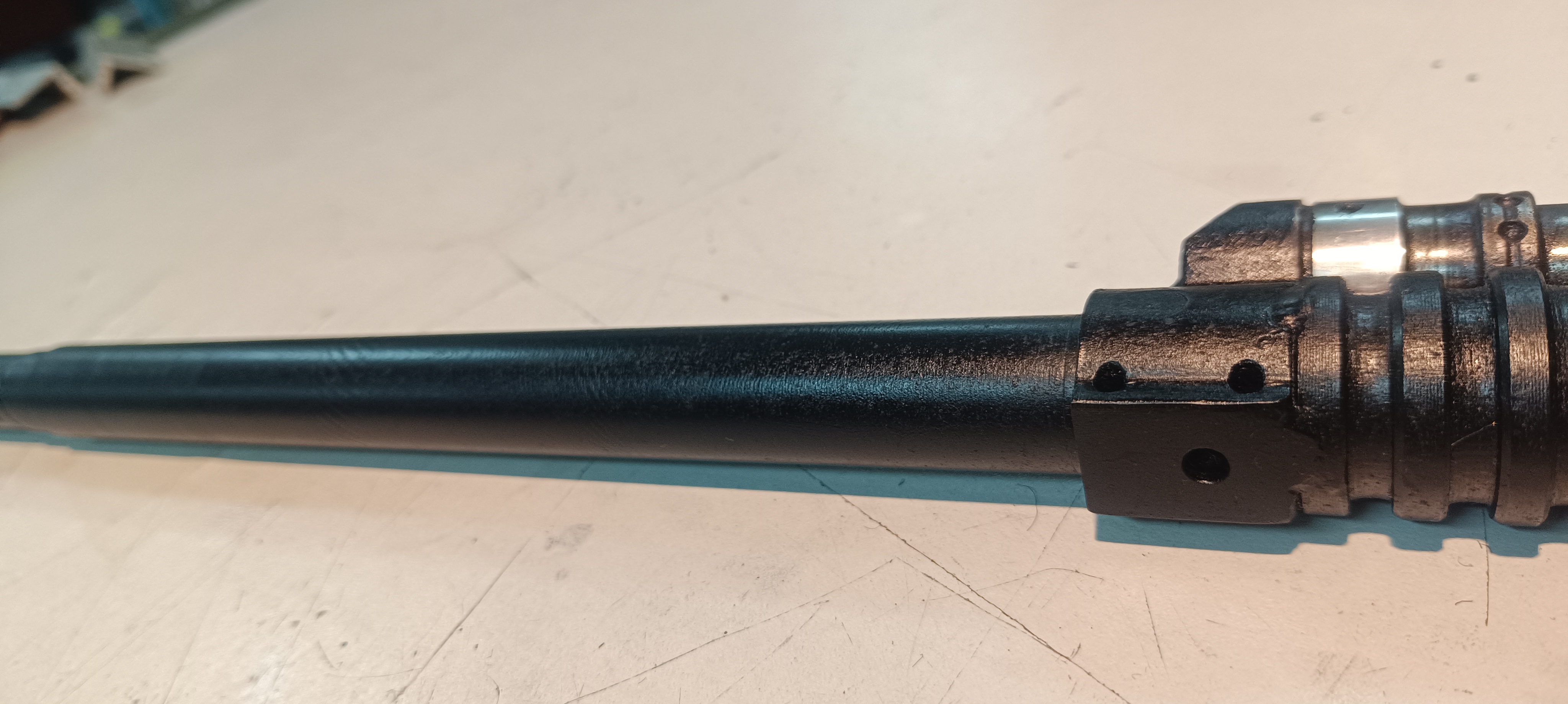

    Доповню
