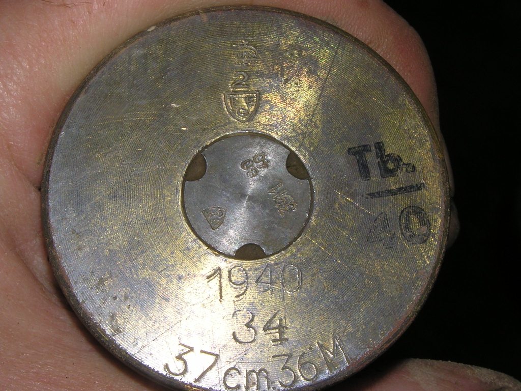

    Знайшов учора гільзу на угорських позиціях.
    Почав копатись по нету,і остаточно запутався.На мою думку,від Бофорса,але ніде не знайшов,що вони стояли на озброєнні угорської армії.
    Натомість,знайшов багато фото угорців з Пак 35/36.
    Поможіть внести ясність,а також,хто є виробником даного боєприпаса?
    Довжина гільзи 25см.

    Я НЕ спеціаліст у гарматних набоях - але виходячи зі способу маркування типу набоя - "36.М" - можна зробити припущення про угорську приналежність.
    Ось з вікі: "Финляндия. Пушка имела обозначение 37 PstK/36. В 1938 году была приобретена лицензия на производство орудия. 114 пушек были куплены в Швеции у фирмы «Бофорс» в 1938—1940 гг. (не считая 20 орудий шведских добровольческих формирований), большая часть из них была возвращена в Швецию в 1940 году, 42 пушки польского производства были получены из Венгрии и Германии в 1940—1941 году и 355 штук было построено собственными производителями Tampella and VTT (Valtion Tykkitehdas — Государственный артиллерийский завод) в 1939—1941 гг. Пушка была снята с вооружения финской армии только в 1986 году. "
    Можливо, ці гармати були трофейними та стояли на обмеженому озброєнні. ІМНО.
    ЗИ: спочатку не угледів -- бачите угорі корону з похиленим хрестом -- так це власне герб Угорщини.
    :) Сумніві немає.

    Галичина
    Я теж знаходив цю фразу.42 гармати (передані угорцям німцями після 39-го?куплені у поляків?виготовлені по ліцензії?)передають фінам(чому?забагато протитанкової артилерії мали?поступили на озброєння сучасніші?).
    А скільки залишилось,якщо застосовували у боях по 44-му?
    І що за клеймо виробника снаряду букви FFG?

    Так,але калібр моєї гіьзи 37мм.

    Так...цей - Fémáru Fegyver és Gépgyár Rt., Budapest

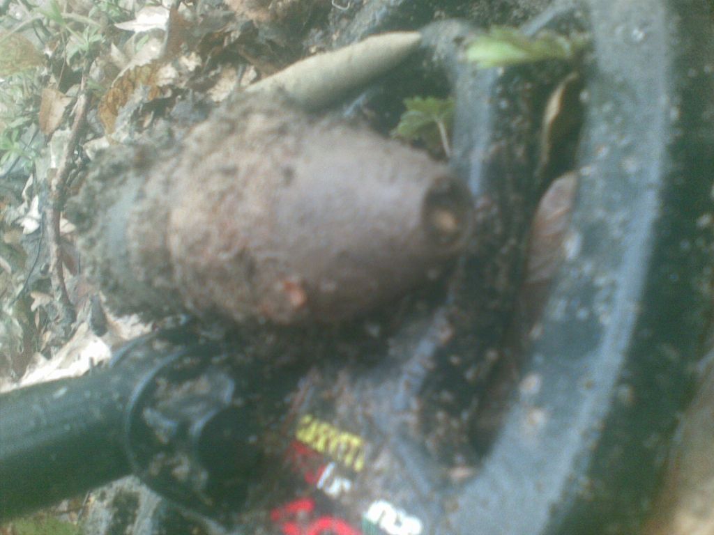

    Залишається останнє питання:до чого цей боєприпас,до Боофорса,чи до ПАК 35/36?
    Сфотографував голову від цього снаряда,якість жахлива,бо телефоном.
    Були ще й бронебої,з донними взриваками.

    Скорее всего до PAK 35/36...
  10. INVEST_R 7.62
    INVEST_R 7.62 Oberfeldwebel
    2.354
    Siedl. Östlich, Hof. Maifeiertag. Nowo-Bogoduchows
