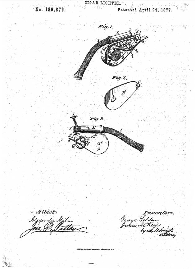

    Приветствую.
    Похоже по конструкции на пистоновую зажигалку. Датируется 19-ым веком https://skylots.org/6487513334/Zajigalka-benzinovaya-AVSTRIYA .
    Только у вас вариант с отдельной частью для поджига. Еще пришла мысль о приспособлении для натаскивания охотничьих собак на звук выстрела.

    Дякую, дуже цікаво. На пристрої видно місце пайки, гніт відлетів.

    Пожалуйста.
    Да, четко видно где была припаяна трубка для фитиля.
    Ставкой поддержал.
