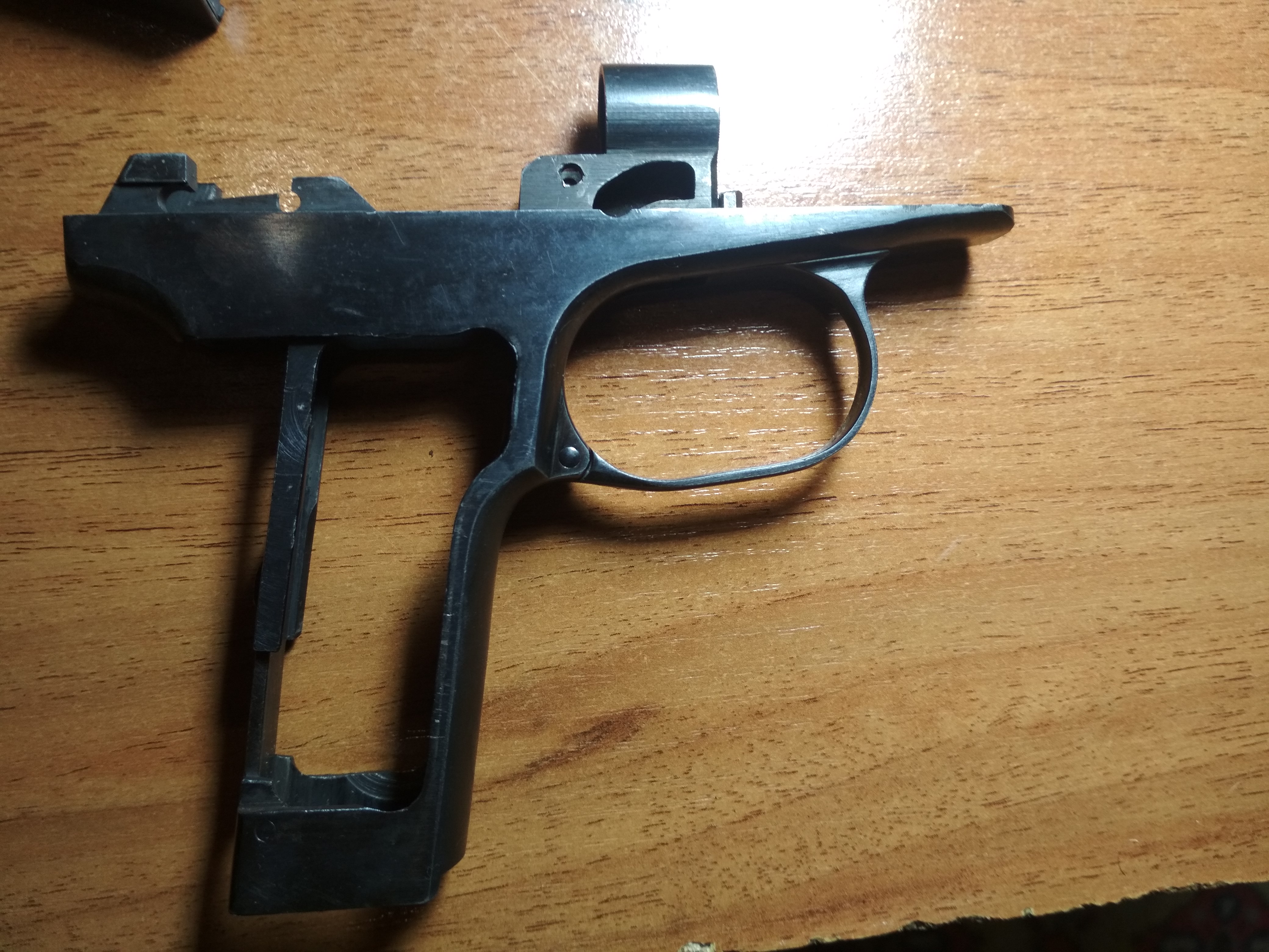

    Покажите, пжл, разобранный Макаров с открученным стволом.
    Последний раз стрелял из Макарова в 1980 году. И тогда это была цельная конструкция.

    ТЕХНОЛОГИЧЕСКАЯ КАРТА НА ЗАМЕНУ СТВОЛА ствола пистолетов ПМ, Вий, ПМ-Т. Макарыч.
    1. Выбить с помощью выколотки ось спусковой скобы, отделить спусковую скобу от рамки и вынуть пружину спусковой скобы с гнетком из гнезда на передней стенке основания рукоятки.
    2. Выбить с помощью выколотки шпильку ствола.
    3. Отделить ствол от рамки с помощью специального вкладыша и болта, для чего вставить в окно для магазина в основании рукоятки вкладыш, зажать рамку со стволом в тиски с медными прокладками, вставить в канал ствола с дульной части болт и, ввинчивая его ключом в отверстие вкладыша, сдвигать ствол назад.
    4. Подобрать новый ствол для посадки в стойке рамки без качки, вставить его в отверстие стойки рамки и надеть на дульную часть ствола втулку; зажать рамку со стволом и втулкой в тиски с медными прокладками так, чтобы одна губка тисков упиралась в торец втулки, а другая — в задний срез ствола, и, сжимая тиски, дослать ствол до отказа вперед (запрессовать в стойку рамки).
    5. При выступании венчика ствола над стойки рамки или утопании его относительно стопки рамки зачистить выступающую часть венчика ствола или стойки рамки.
    6. При выступании заднего среза бороды ствола над передней стенкой окна для магазина в основании рукоятки зачистить выступающую часть бороды.
    7. Выступание граней желоба бороды ствола над гранями желоба стойки рамки или утопание относительно граней желоба стойки рамки допускается не более 0,3 мм.
    При выступании граней более чем на 0,3 мм зачистить желоб бороды, а при утопание более чем на 0,3 мм скруглить грани желоба стойки рамки.
    8. Скруглить радиусом R=1 мм угол бороды ствола.
    9. Просверлить сверлом диаметром 2,9 мм отверстие для шпильки ствола в бороде ствола через отверстие в стойке рамки, развернуть отверстие разверткой диаметром 3 мм и запрессовать шпильку ствола.

    Спасибо, ENAKIEV!
    Теперь всё ясно! И так просто! :eek:
    По этой технологии, думаю, и ствол на Калашникове можно легко поменять!
    :D

    Точно 100%. ПМ - это цельная конструкция, всё выфрезеровано с одного куска стали, колодка, ствол, затвор и патроны.:D

    С "открученым " не бывает. Он не откручивается, а вынимается (там нет резьбы, там штифт).
    Так его и меняют.
