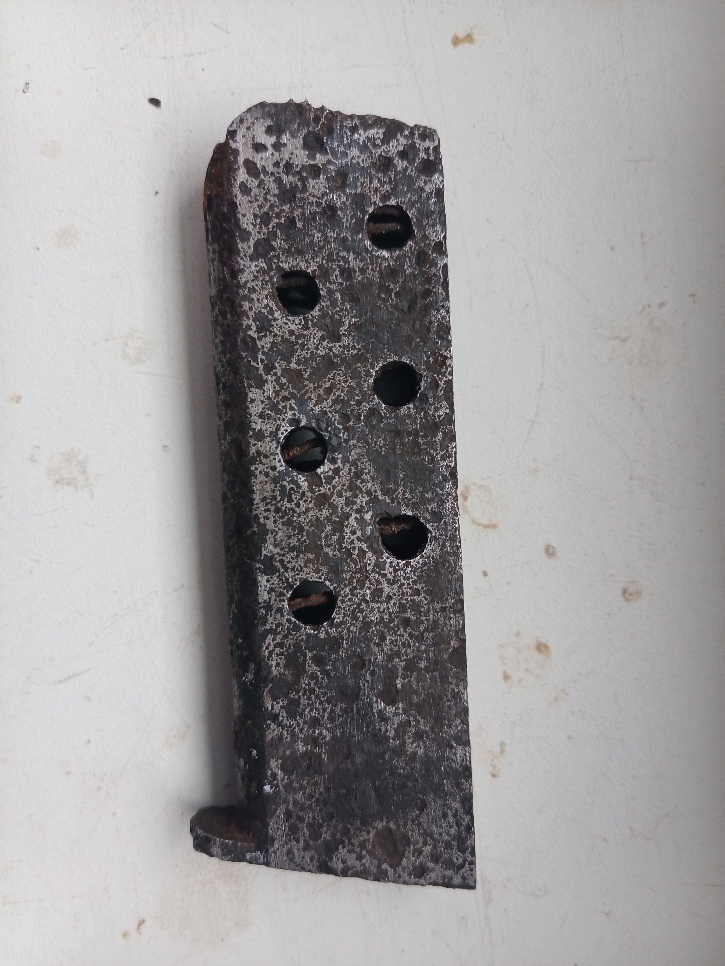

    Доброго дня.
    Як розбирається?

    Приветствую! Магазин с ТК. С жопы, затычка вытаскивается. Но не судьба, в таком состоянии.

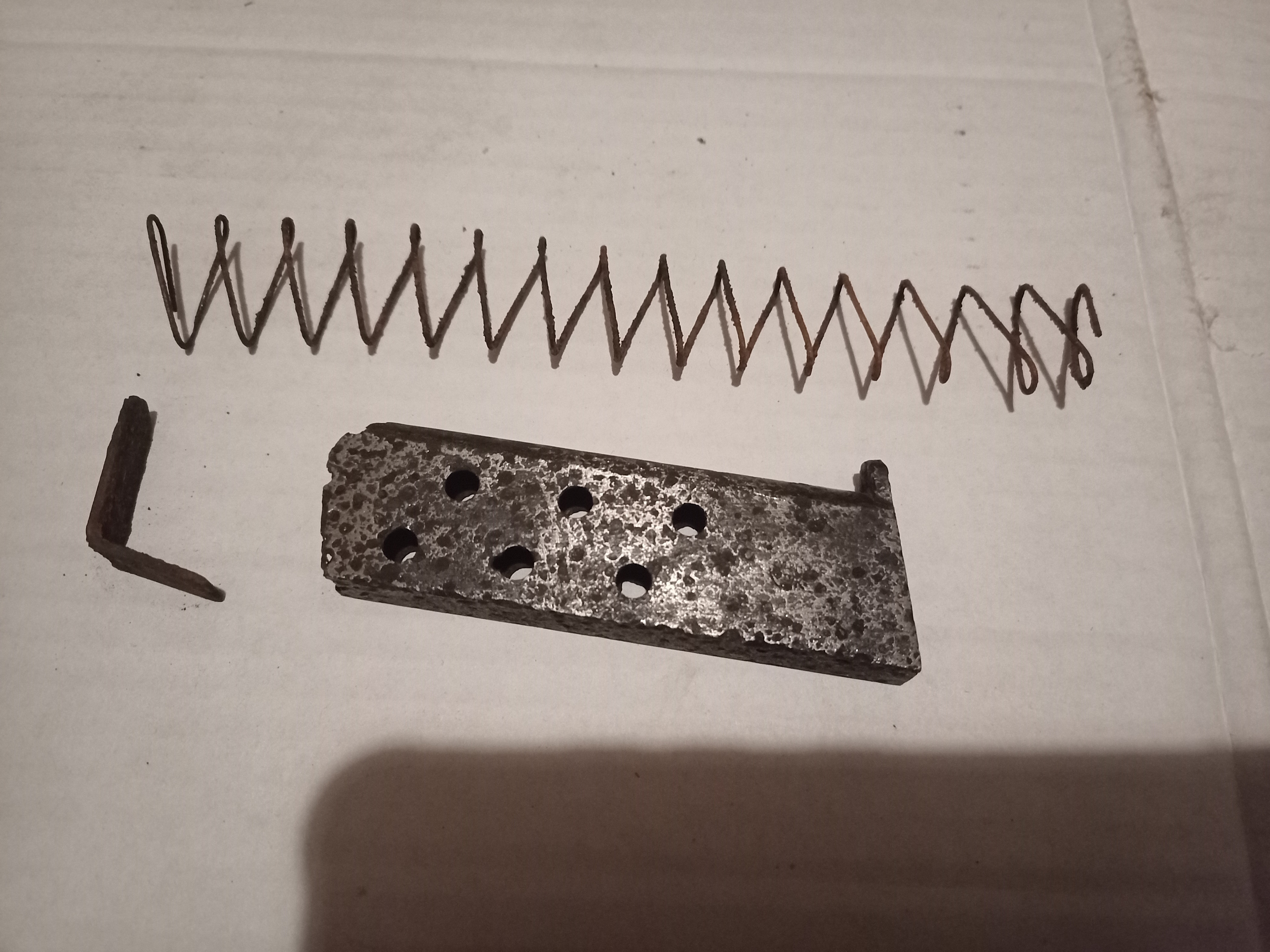

    Магазин FN Model 1910.
    Там все простіше виявилося.

    Всім доброго.Там шахта магазину кріпиться до п"ятки двома шпильками:

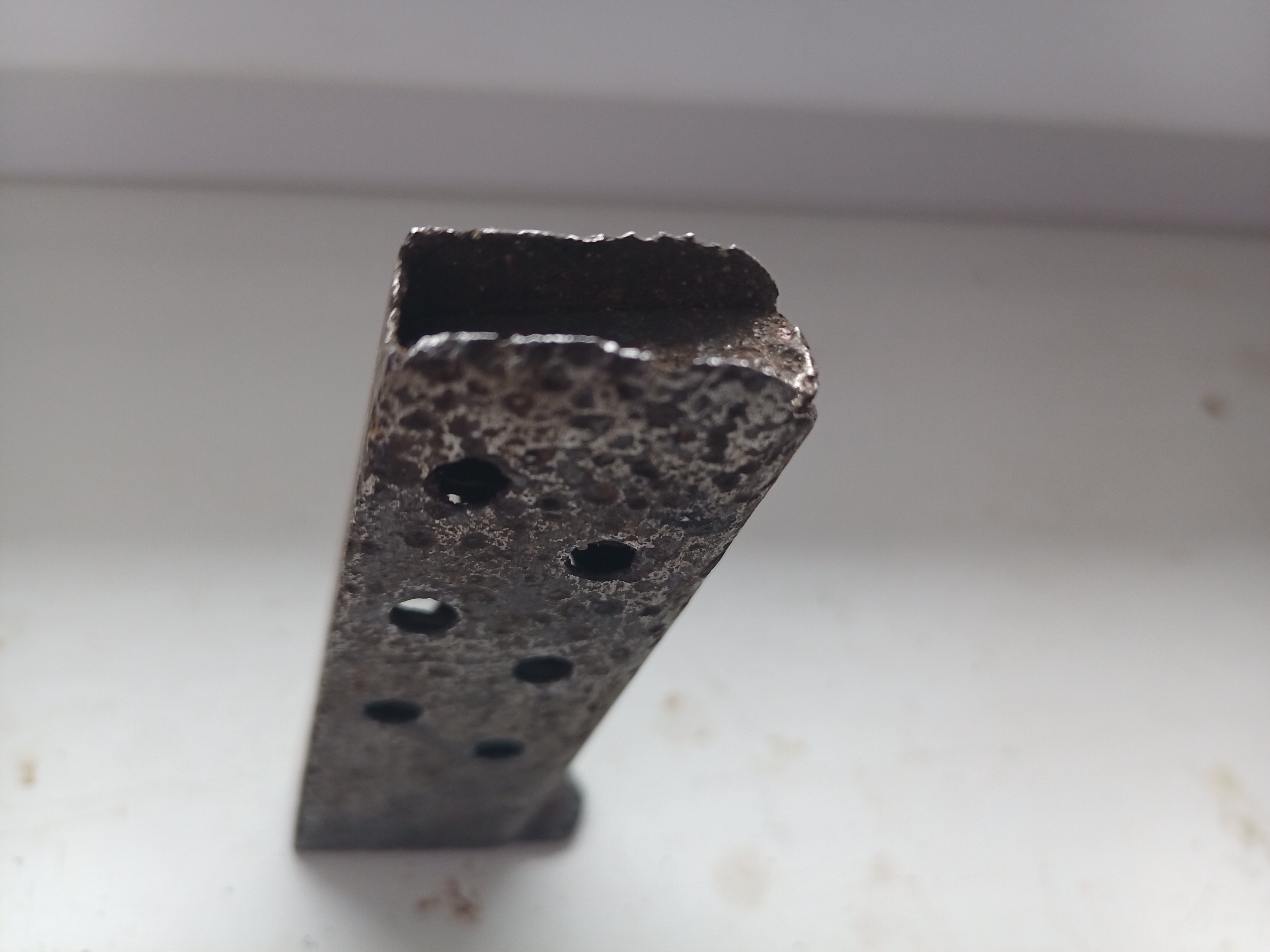

    ...никогдА в "браунингах" не вытАскивалось дно !
    o_O
    для ВСЕХ :
    (например - карандашом) нужно утопИть подаватель наполовИну глубины, и встАвить (например - небольшой гвоздь) так, чтобы он (гвоздь ?) зафиксИровал только пружину (но НЕ подаватель) через окна контроля патронов - насквозь.
    перевернуть магазин и вЫтряхнуть подаватель.
    потОм обрАтно встАвить (тот-же карандаш) прижАть пружину и вЫнуть (гвоздь).
    отпустИть/разжАть (карандашом) пружину, плАвно...
    :rolleyes:
    Сборка - в обрАтном порядке.
    Главное - прАвильно встАвить подвавтель на пружину...
    З.Ы. ...дно магазина заклЁпано на две шпильки (навсегдА...)
