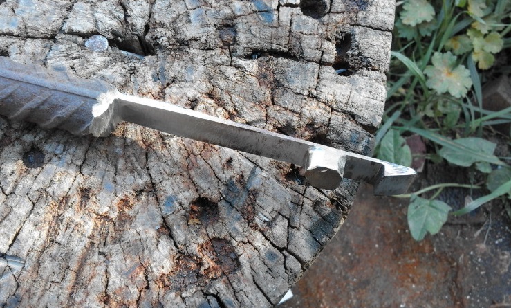

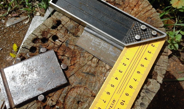

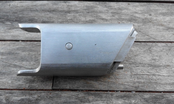

    Предал флажку его форму и габариты сперва болгаркой. Сделал замер по месту и поправил чуть надфилями.

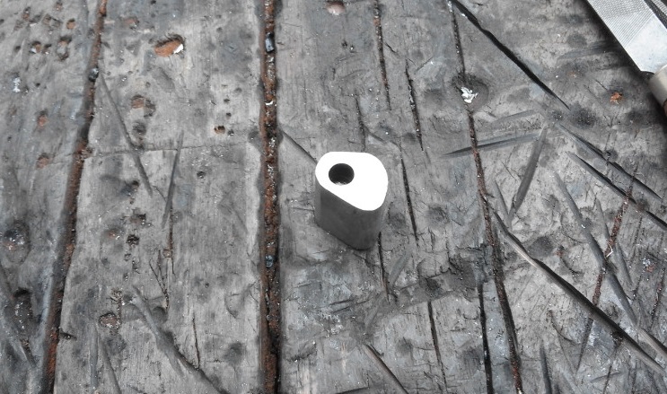

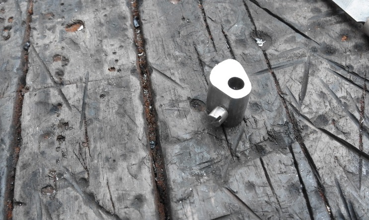

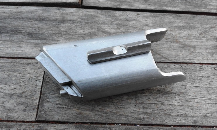

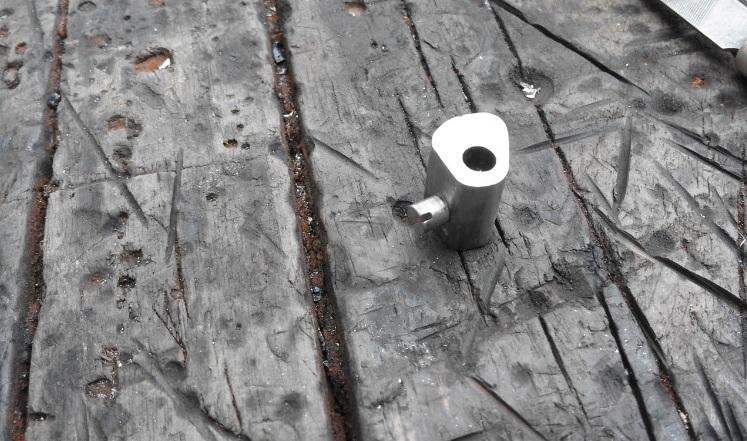

    Эксцентрик. Делал из не понятного кругляка нужного размера. Вырезал по ширине, просверлил отверстие для оси и предал форму. Форма готова пока только на рабочих поверхностях. Просверлил отверстие под фиксирующий болт и нарезал резьбу 4 мм.
    Эксцентрик подгонял по работающим плоскостях. Для этого ставил на место ползунок который поджимает приклад к рукоятке. Всё фиксируется отлично. Осталось предать форму не работающим плоскостям по схеме.

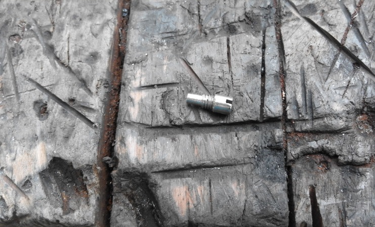

    Фиксирующий болт. Делал из прутка. Проточил, нарезал резьбу и опять проточил снимая лишнюю резьбу. Отрезал в размер, вкрутил болт в эксцентрик, зажал ключом и нарезал шлиц под отвёртку.

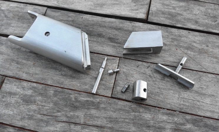

    Практически весь механизм сделан, кроме пружинок и болта который фиксирует механизм к дереву. Всё работать будет хорошо, проверено. Отшлифую финишно чуть позже, хочу собрать весь обвес и смастерить приклад, только перед установкой обвеса на дерево всё шлифану. С этой частью пока всё в ближайшее время.

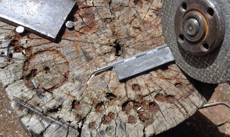

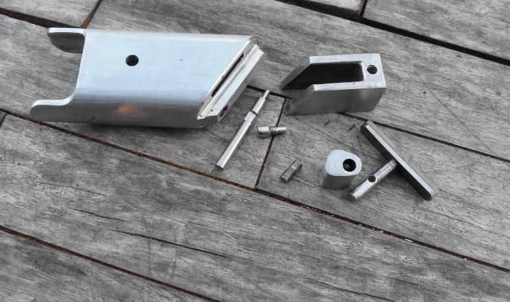

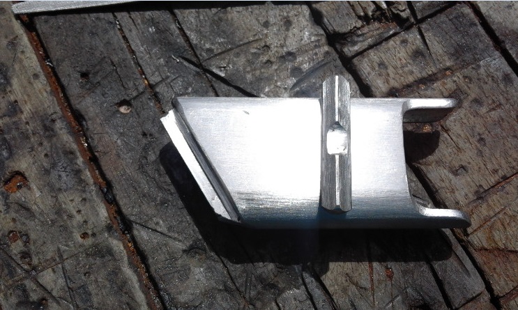

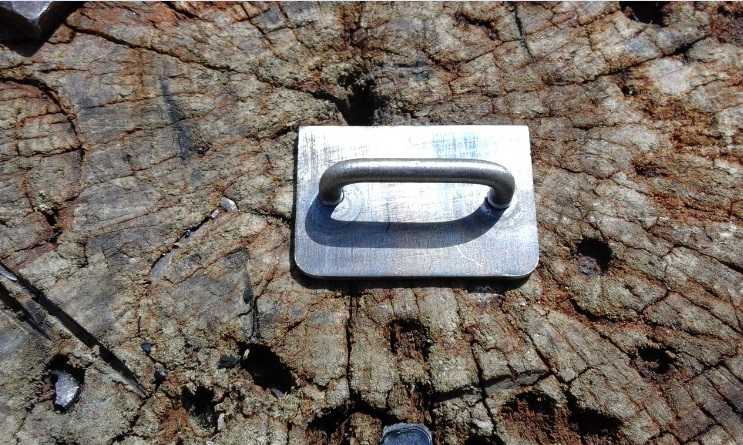

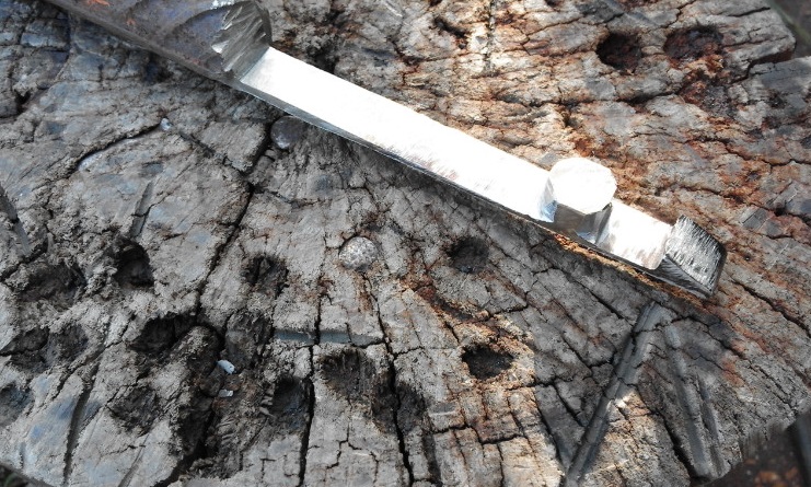

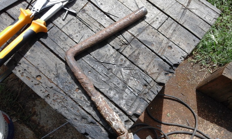

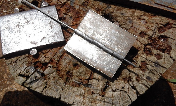

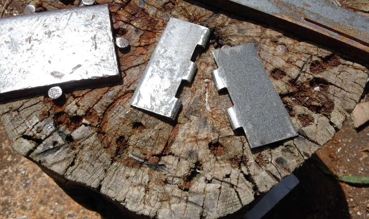

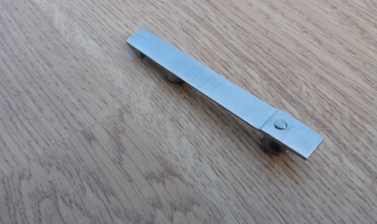

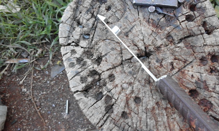

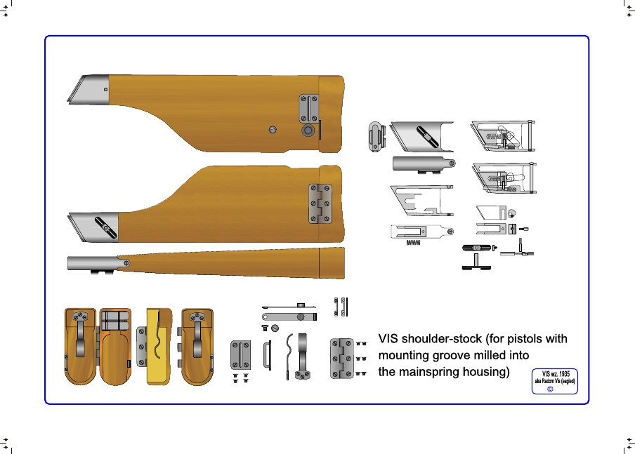

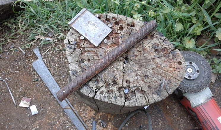

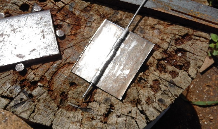

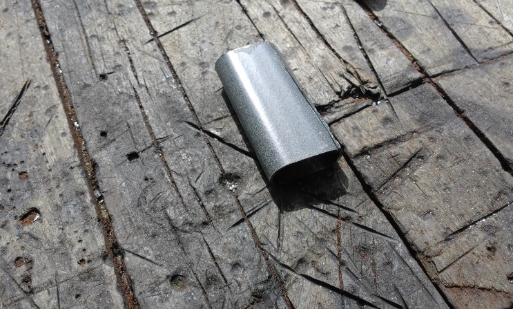

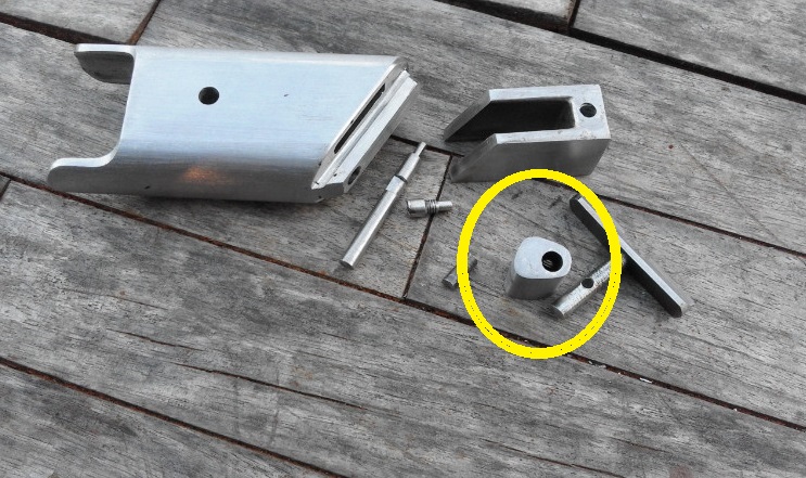

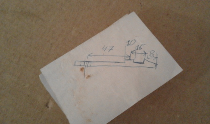

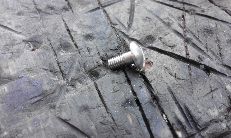

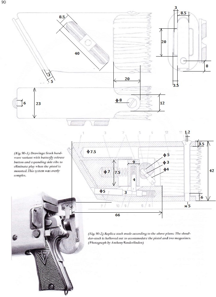

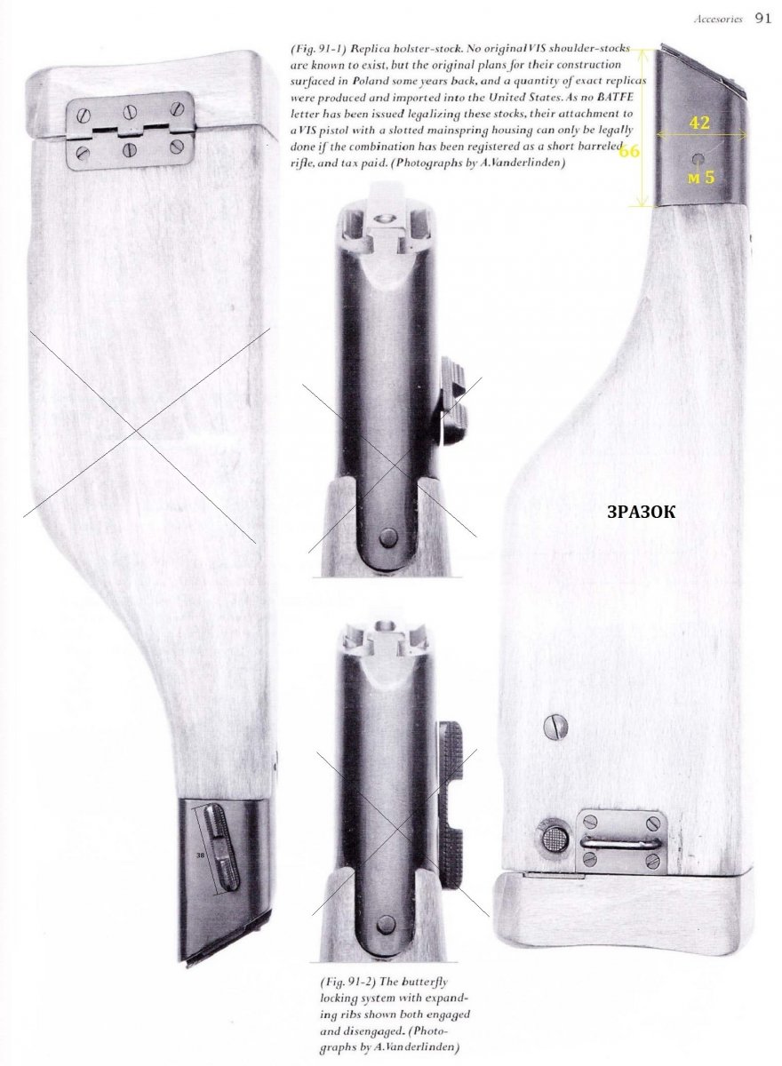

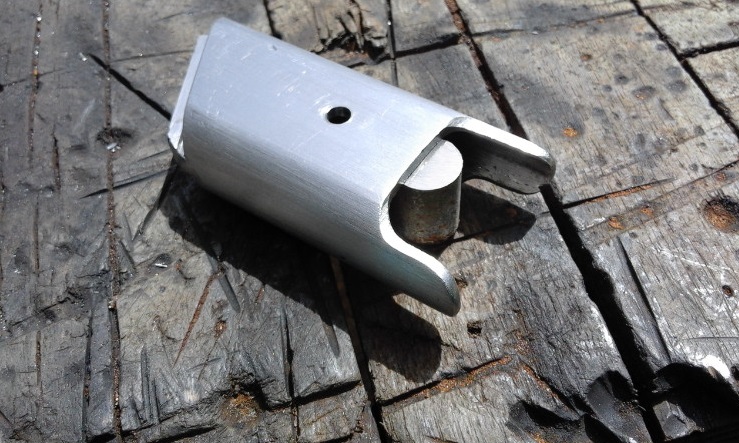

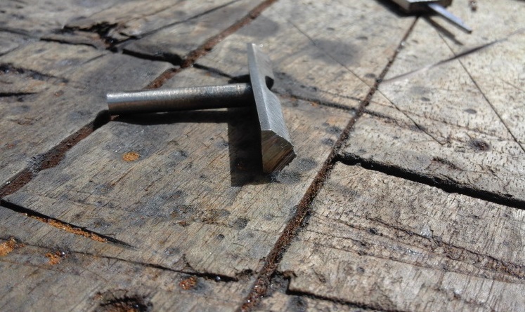

    По ходу работ заметил что на схемах и рисунках вид деталей не всегда совпадает с реальностью. К примеру эта деталь, делал по схеме 1 ( фото 2) предварительно подогнав рабочие плоскости. Как оказалось что после подгонки плоскостей предать форму как на схеме не реально. Переглянув ещё схемы и оказалось что на второй схеме (фото 3) деталь более схожа с моей. То есть схемы это просто рисунки и не более, делать нужно подгоняв все детали. Если нет чертежей, приходится выкручиваться.
    L_mila, Стрипа, Bogdanternopol та 8 іншим подобається це.

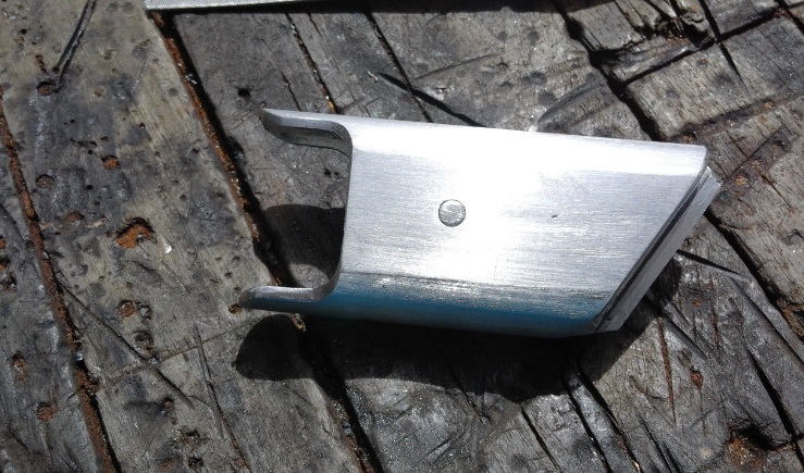

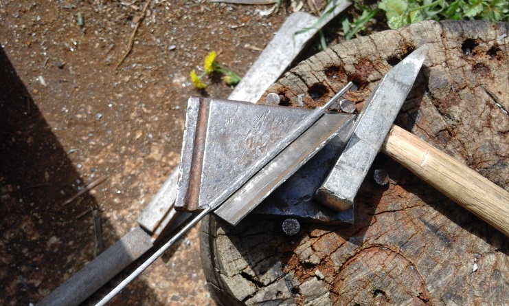

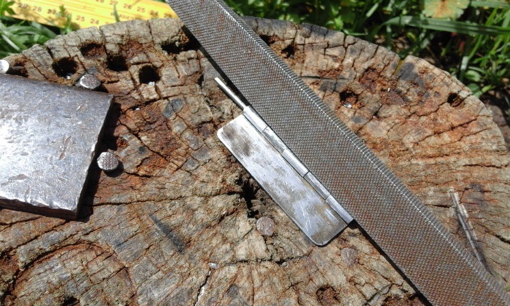

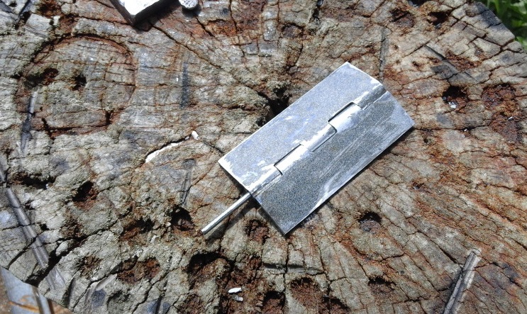

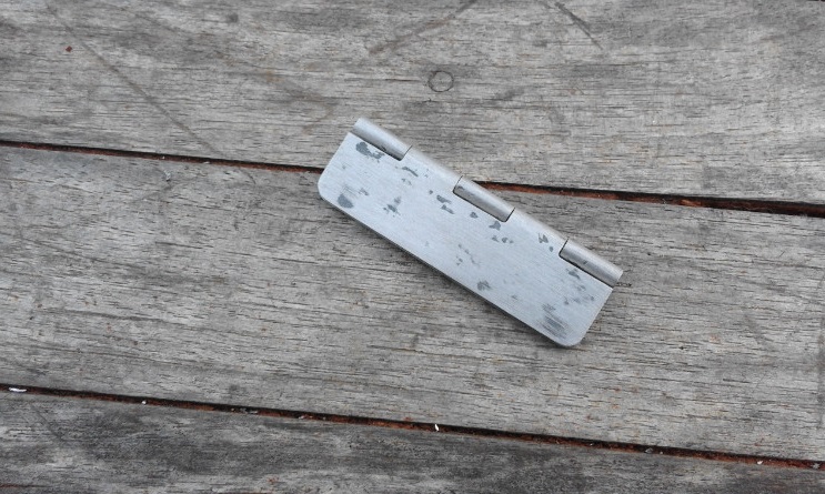

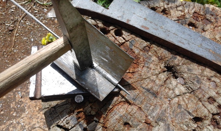

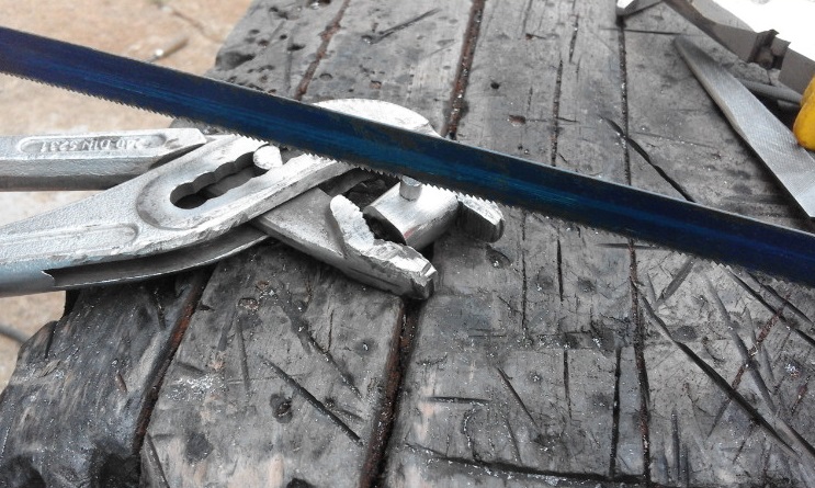

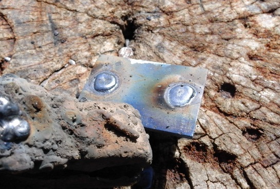

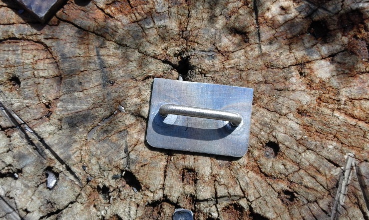

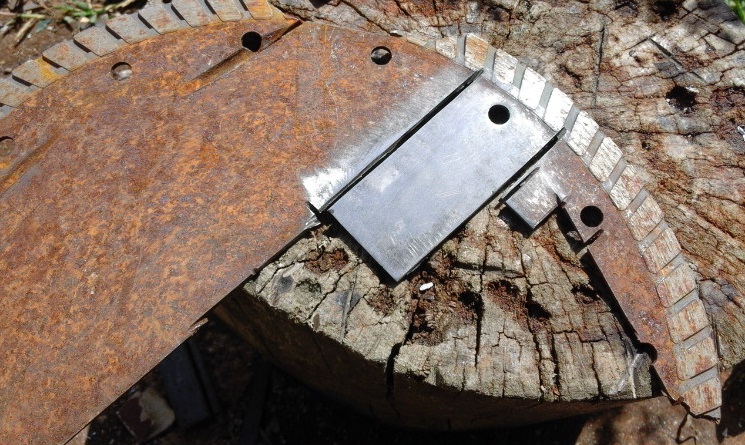

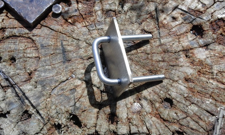

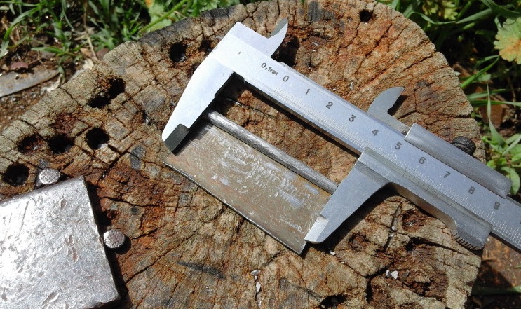

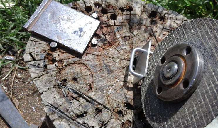

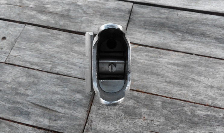

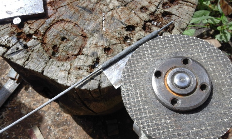

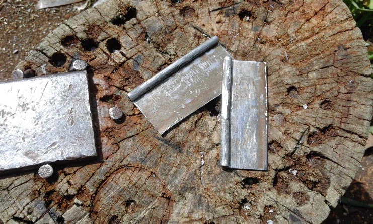

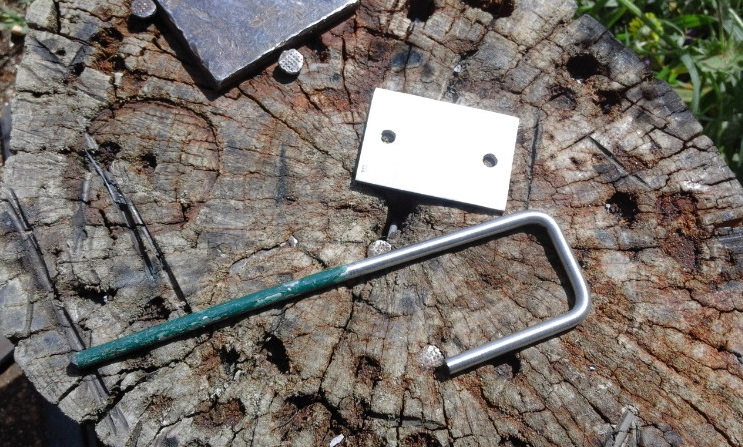

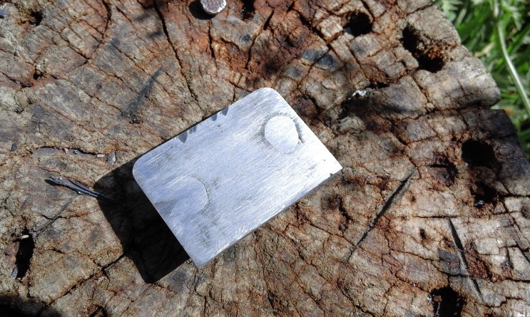

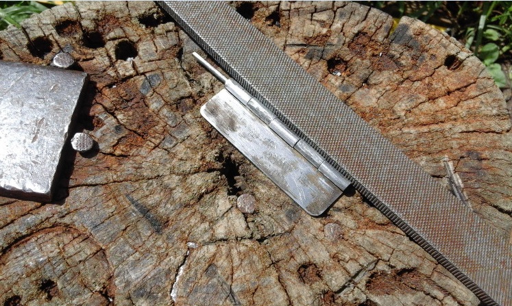

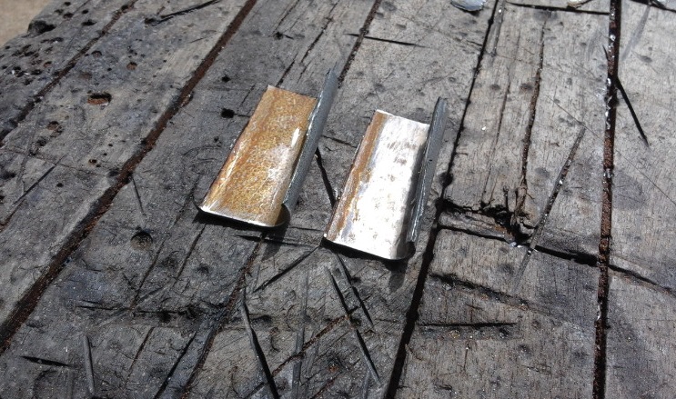

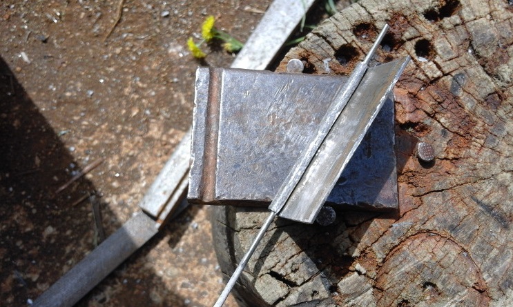

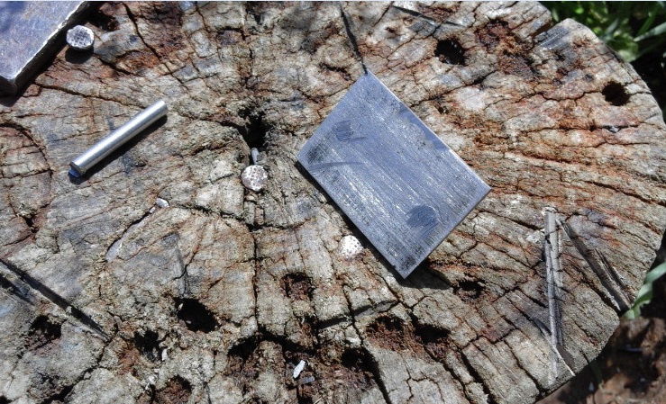

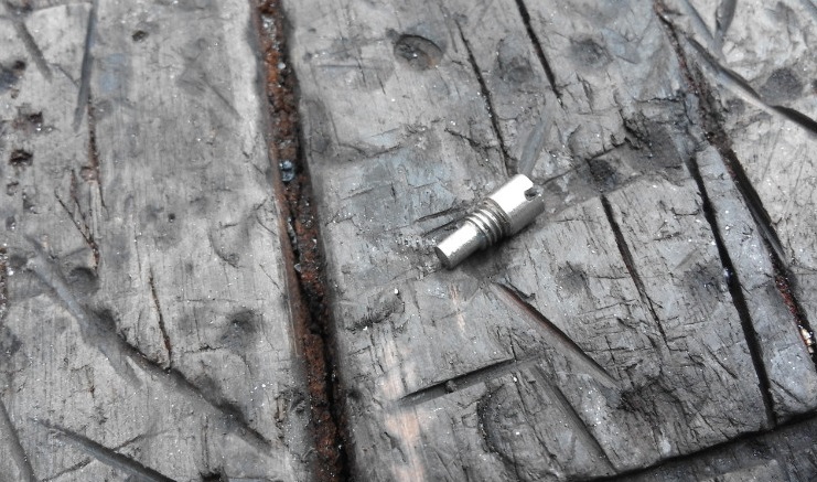

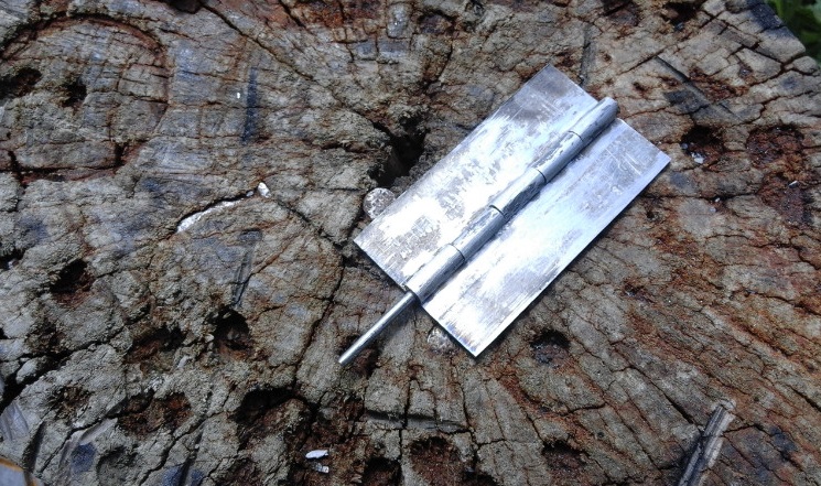

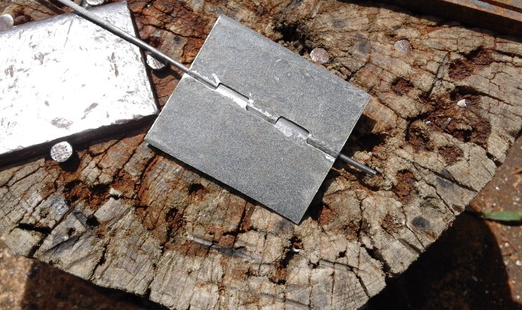

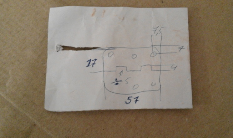

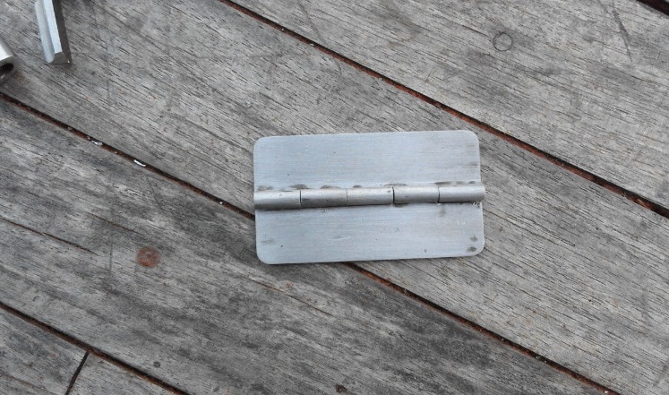

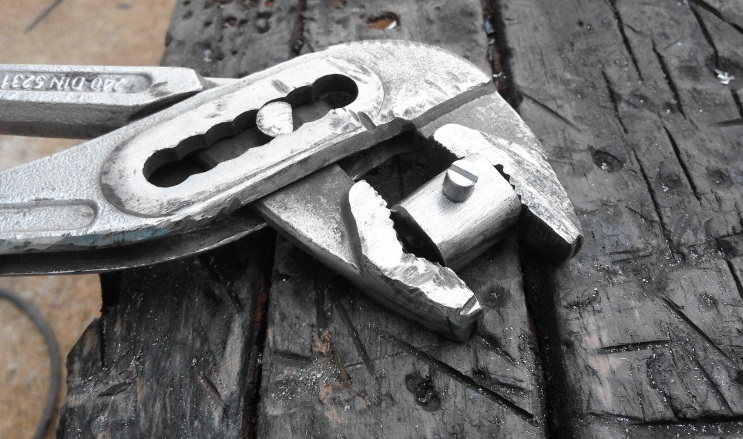

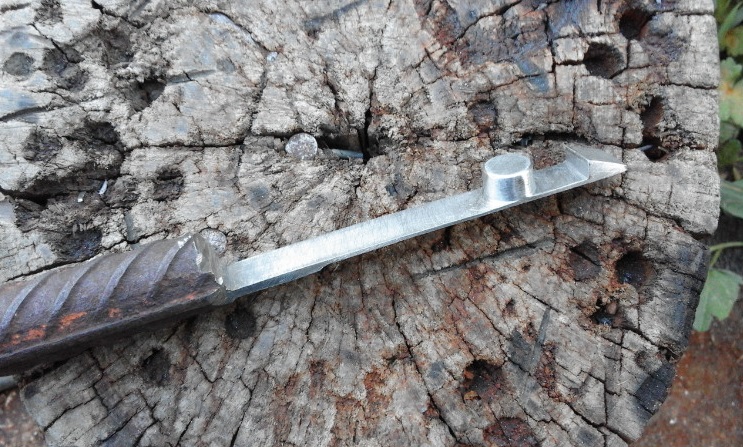

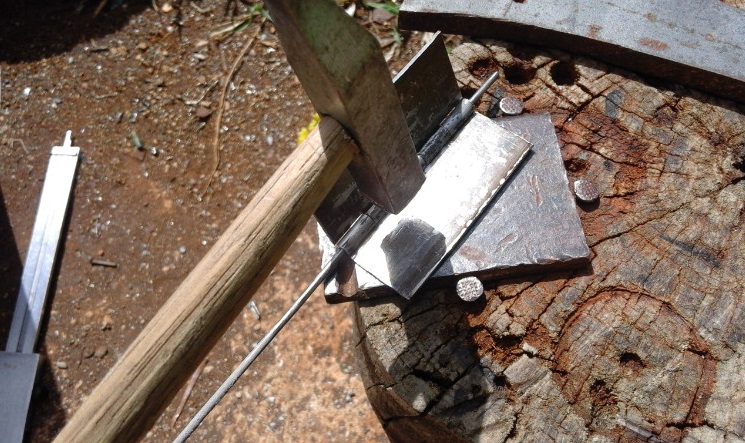

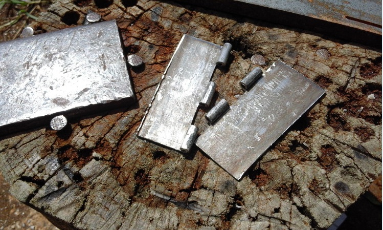

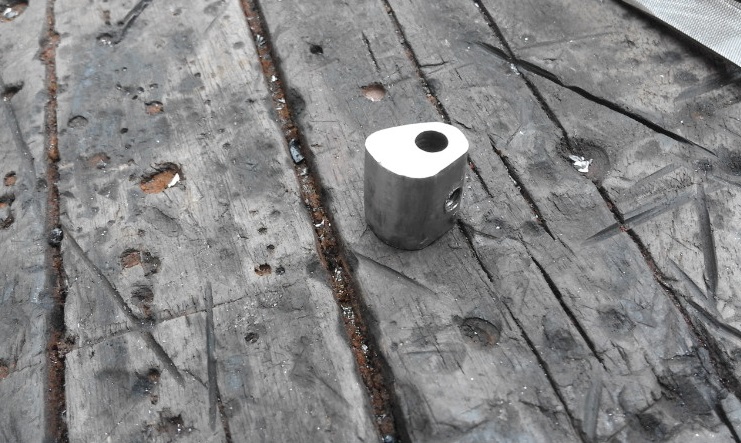

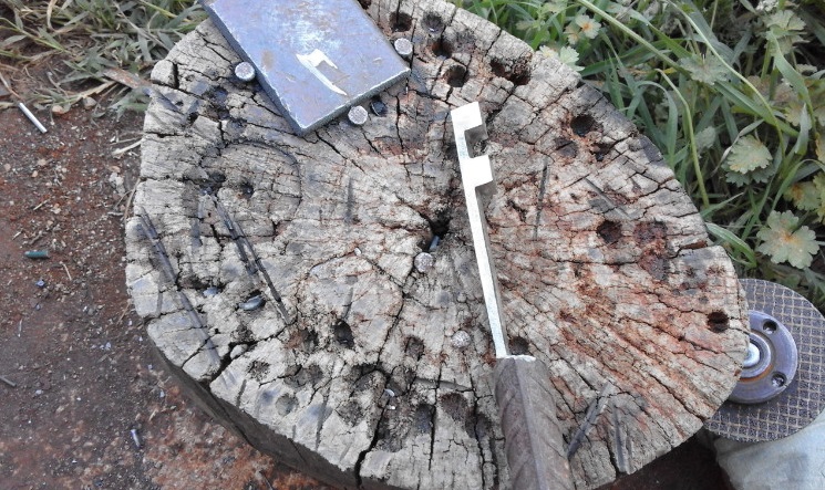

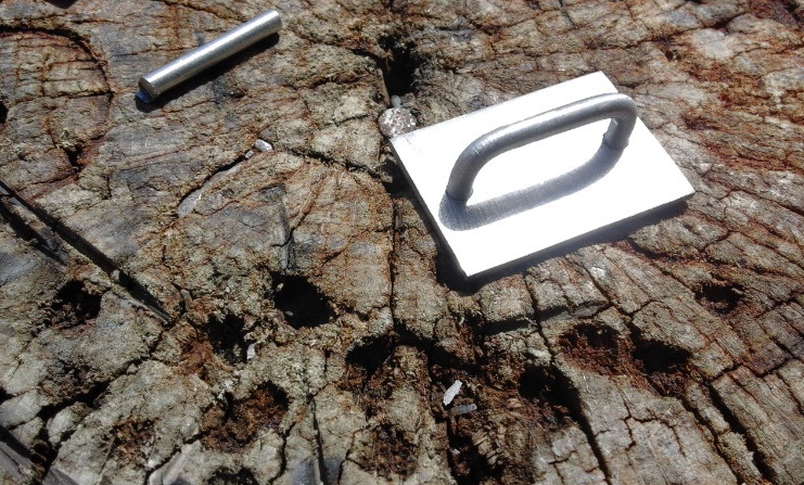

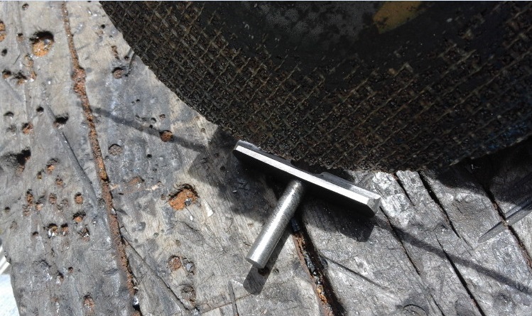

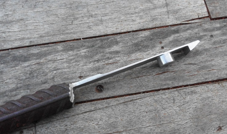

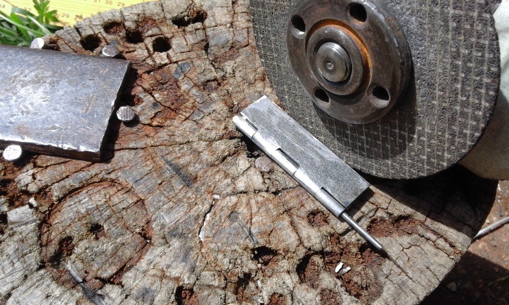

    Петля крышки приклада. Делал из ножки офисного стула. Отрезал чуть больше кусок, распилил на две части. В размер заготовки не подгонял. Взял проволоку 3 мм и молоточком обогнул по ней ось (фото 4). Болгаркой прошёлся по шву (фото 5) выровняв его, после чего поставил уже проволоку 2 мм и сделал по ней обжим оси (фото 6). Всё делал молоточком. Дальше по фото. Краску на металле с внешней стороны не снимал, пусть временно защищает деталь от вмятин в процессе её изготовления.

    Следующий ход. После того как вставлена ось всё выглядит корявенько. Взял молоточек и прошёлся по частям детали для выравнивания линий. После молоточка прошёлся без стиснений напильником и надфилями. Сложил петлю и выровнял друг к другу две части. Предал нужную форму углам.

    Шлифанул с грубого, чистовую шлифовку сделаю после просверления отверстий под шурупы крепления. Петлю пока оставляю так, перешёл на следующую деталь.
    По петле. Искать подходящую петлю не стал так как не уверен что найдётся, а так всё нужного мне размера и формы.

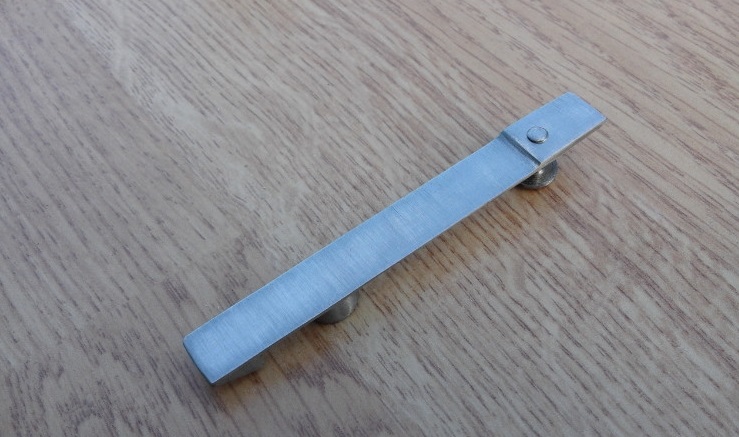

    Ещё одна деталь. Делал и з диска и прутка забора. Предал частям форму и приварил на совесть. Всё зачистил по черновой. Отверстия сделаю чуть позже, главное пока наделать деталей а потом уже чистка и остальные мелочи.

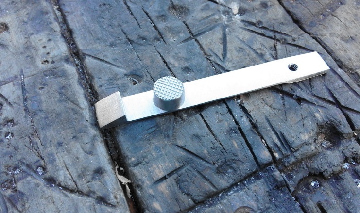

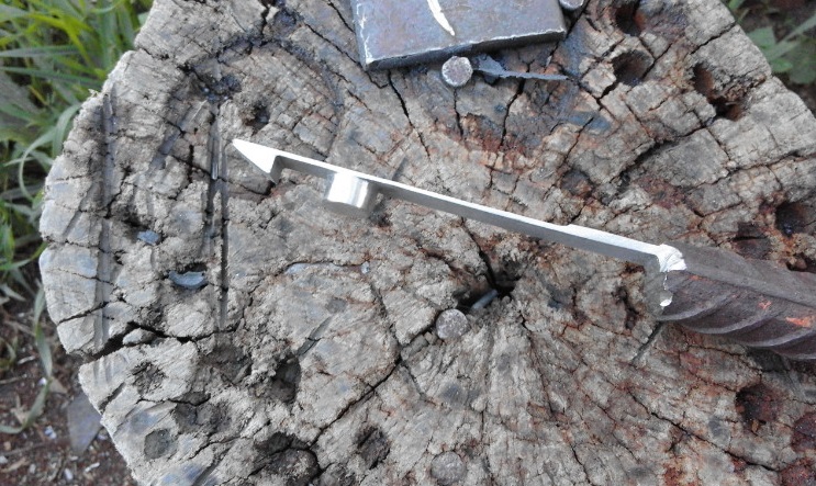

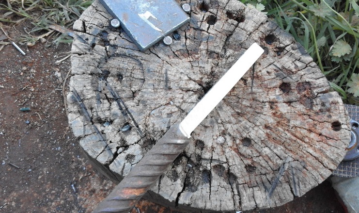

    Защёлка с кнопкой. Делал из арматуры, при поддержке соседского кота. Пока всё идёт по плану.
    L_mila, Стрипа, tankis та 12 іншим подобається це.

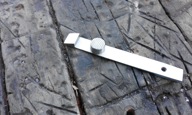

  16. 663
    663 ✠ Moderator
    17
    7.593
    Україна.

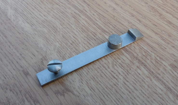

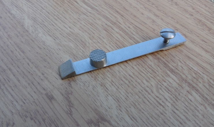

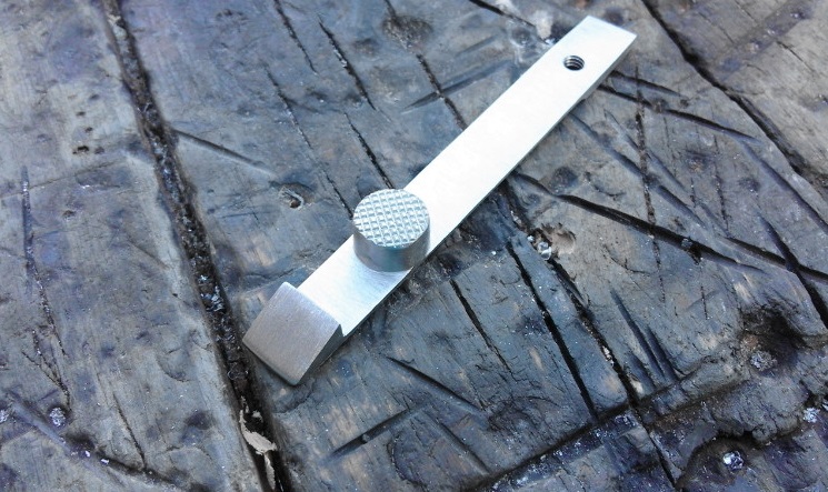

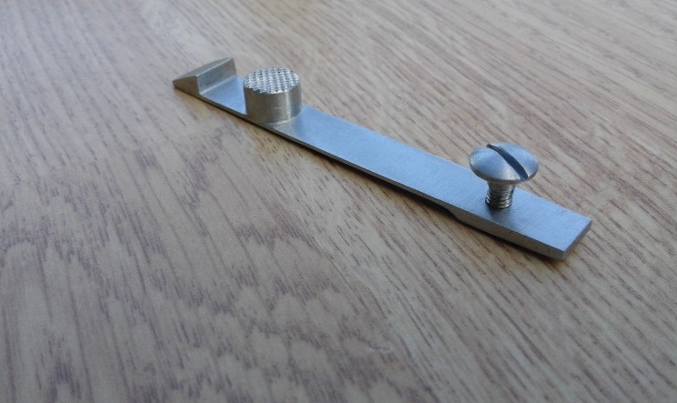

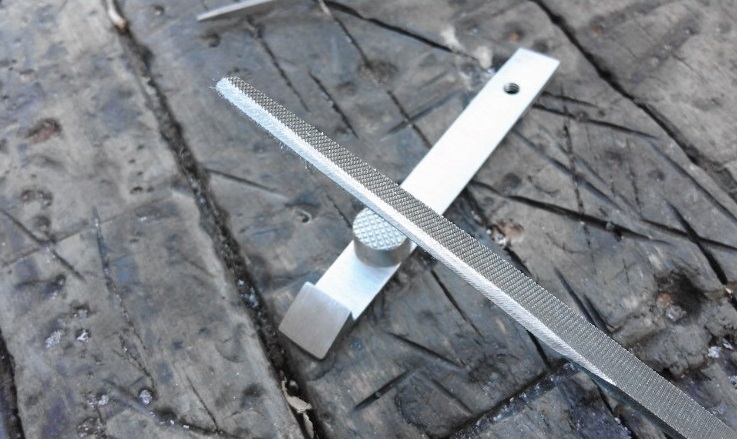

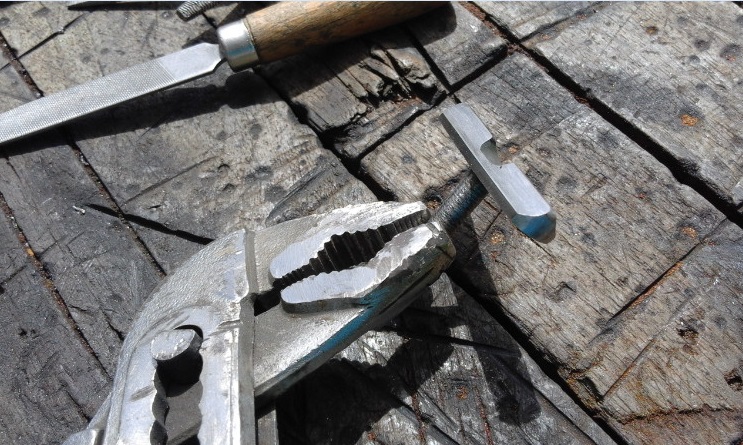

    Доделал защёлку. Просверлил отверстие,нарезал резьбу м4 для крепления. Насечку делал сперва своим чудо надфилем а потом поправил трёхгранным. На финише всё шлифанул.
    Чудо надфиль-плоский надфиль с сточенной наискосок гранью. Ведается в металл намертво без лишних скольжений. Защёлка готова.
    L_mila, Helmut Hesler, Стрипа та 11 іншим подобається це.

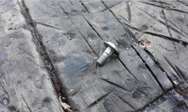

  17. 663
    663 ✠ Moderator
    17
    7.593
    Україна.

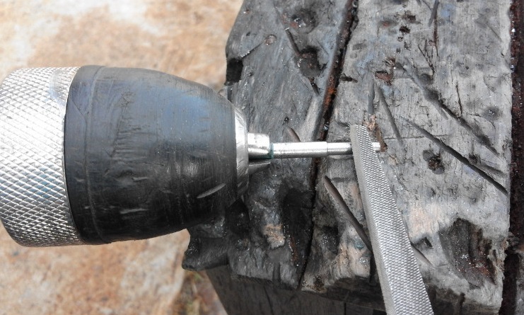

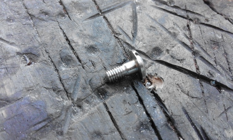

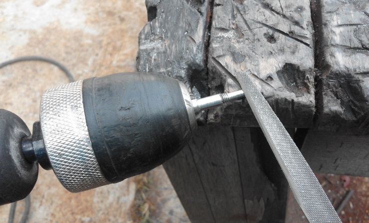

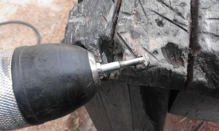

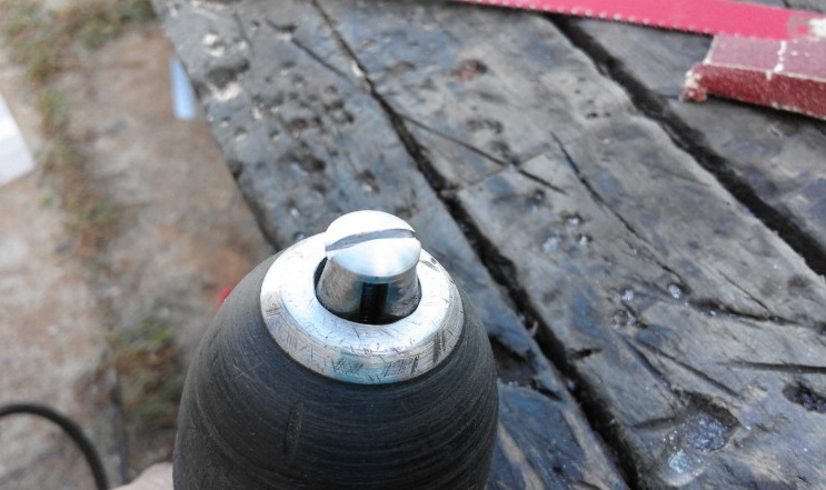

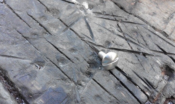

    Болт для крепления защёлки. Точил из кругляка 12 мм (шляпка 10мм должна быть). Всё проточил на дрели напильником, нарезал резьбу плашкой 4мм, нарезал шлиц под отвёртку ножовочным полотном, шлифанул наждачкой на дрели.
    Нарезать резьбу лудче всего сразу после проточки, держа заготовку за несформированую шляпку. Шлиц под отвёртку нарезать на финише перед шлифовкой, зажав болт в патрон дрели, так нет вмятин и прочих царапин.

  20. 663
    663 ✠ Moderator
    17
    7.593
    Україна.
    Узел защёлки на бис.
    L_mila, Стрипа, Ervin41 та 10 іншим подобається це.

  24. БЛК
    БЛК General-major
    30
    66
    8.134

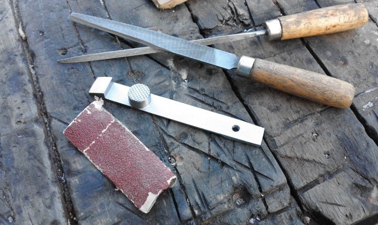

    Насечку на кнопке надфилем делал? Очень ровненько, как на заводе.
    L_mila, Стрипа та 663 подобається це.

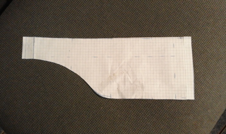

    Приклад. начал с шаблона. Снимал размеры с схемы, предварительно подогнав её в пикселях на мониторе в нужный размер. Расчертил её на сектора, так как вся в монитор не помещается а секторами перерисовывать удобней. Для хорошей видимости монитора при прорисовке выключаю свет, так через бумагу хорошо пробиваются все контуры детали.

  26. 663
    663 ✠ Moderator
    17
    7.593
    Україна.
    Делал двумя надфилями. Первая проходка чудо надфилем (описал чуть выше) вторая проходка трёхгранным.
    L_mila, Стрипа, Bogdanternopol та 3 іншим подобається це.
