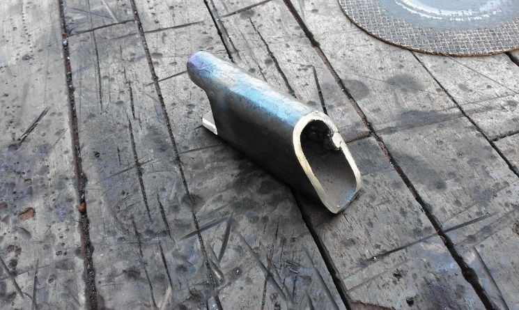

Тема у розділі 'Реставрація знахідок', створена користувачем 663, 19 гру 2015.
  1. 663
    663 ✠ Moderator
    17
    7.593
    Україна.

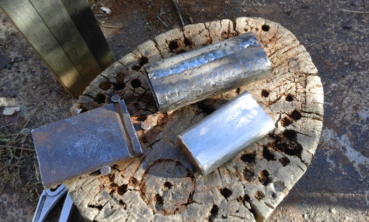

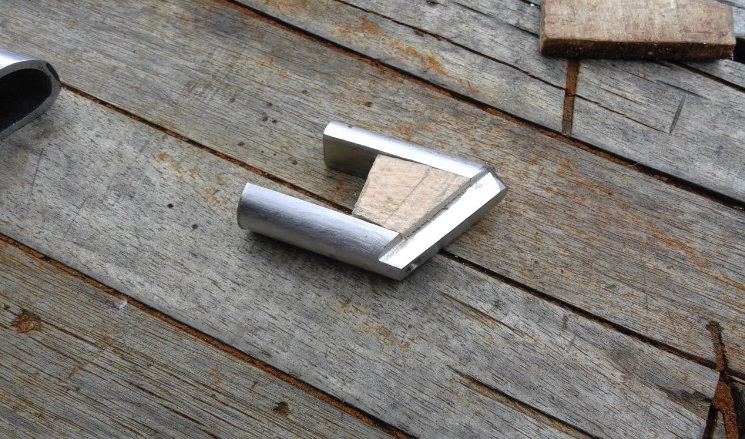

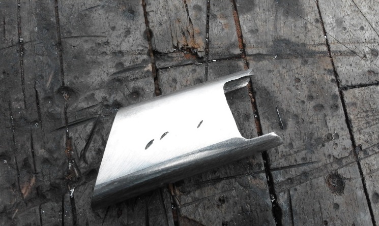

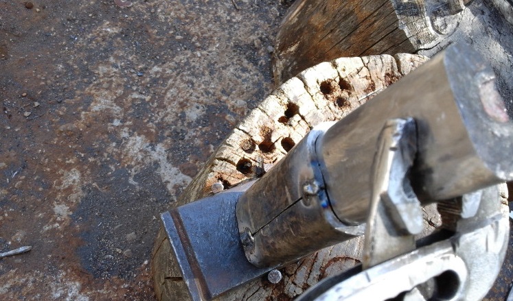

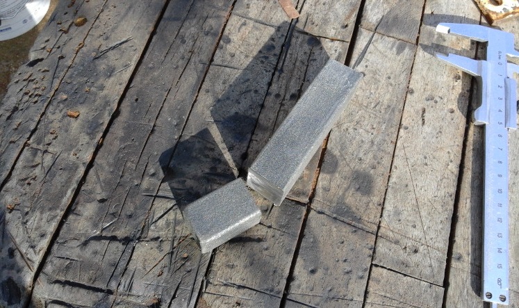

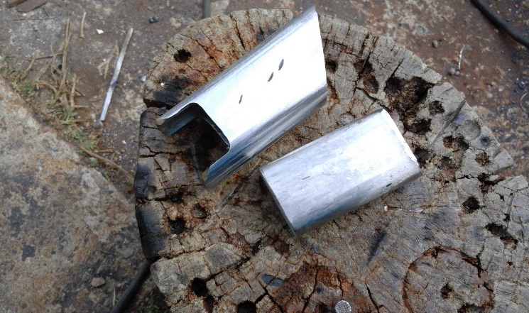

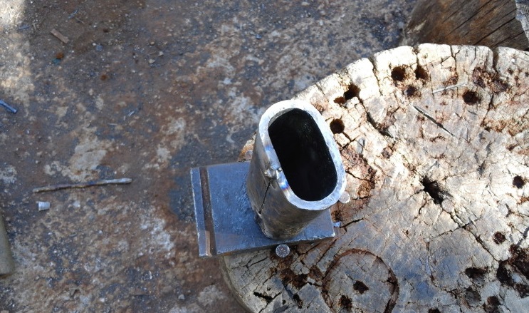

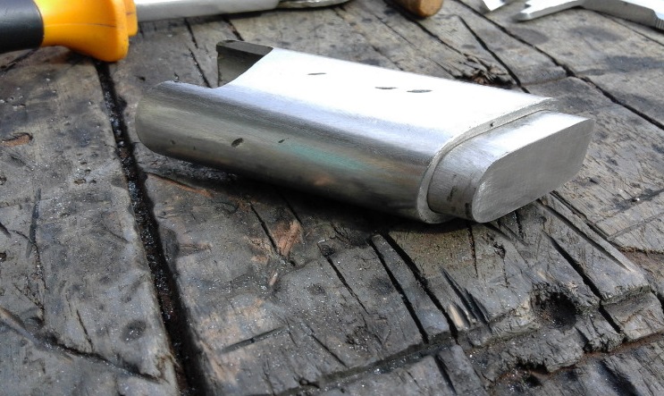

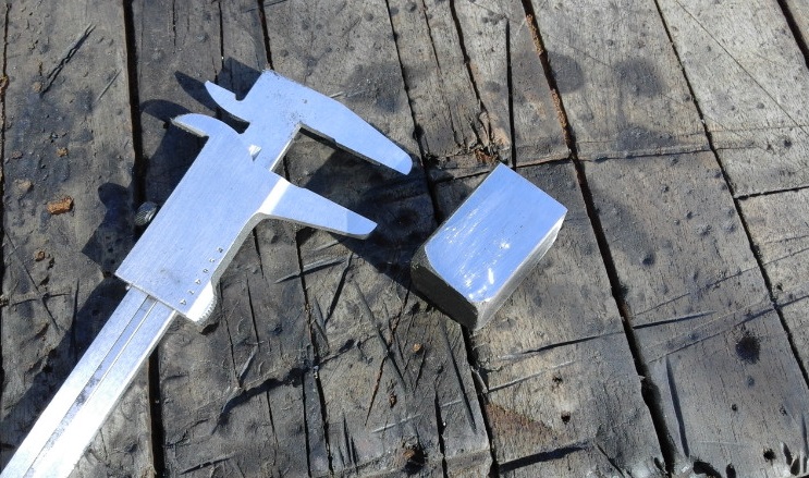

    Стал загибать корпус. Обогнул грубо брусочек, отрезал лишнее для хорошего обжима брусочка. Металл не тонкий и без тисков гнётся с напрягом, молоток делает чудеса. Дальше подгонка.

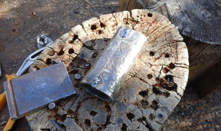

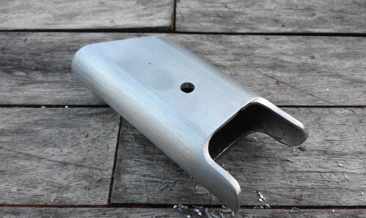

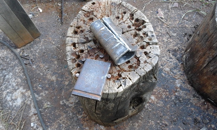

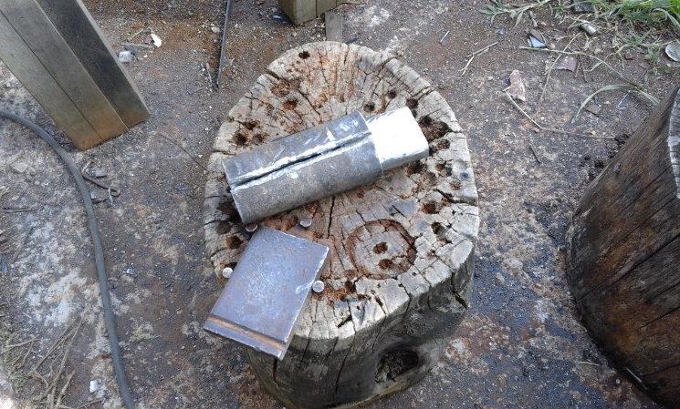

  3. 663
    663 ✠ Moderator
    17
    7.593
    Україна.

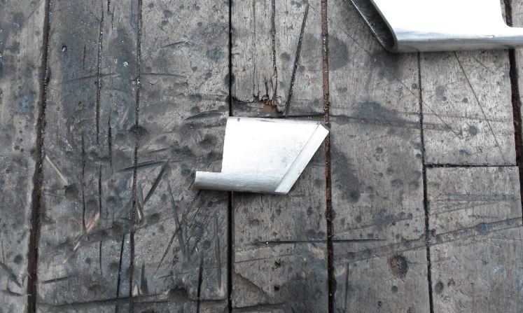

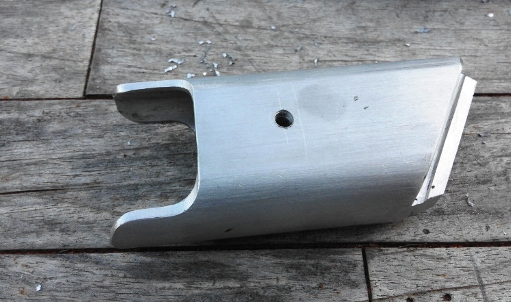

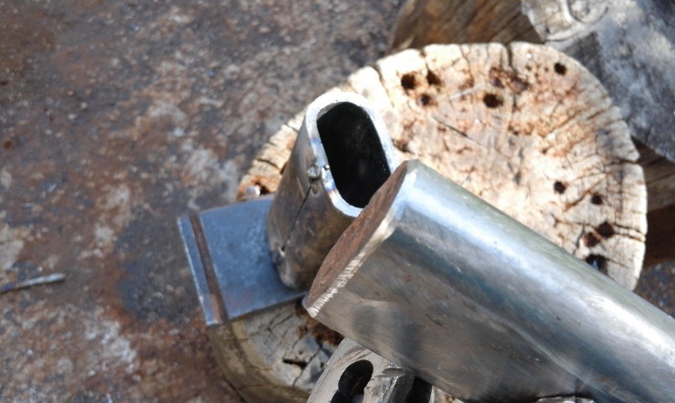

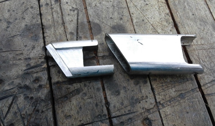

    Следующий шаг, Подогнал корпус под брусочек и прихватил сваркой по краям. Дальше надание грубой формы. Делаю всё молотком на пне (командировка инструментом не балует). С одного конца брусочка снял фаску и по чуть чуть вбивал в корпус периодически простукивая по сторонам корпуса.
    По сварке. Делал только по краям по той причине что так легче пригибать металл, он играет и нет такой жёсткости как была бы при полной приварке.

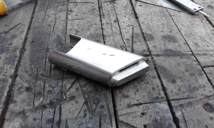

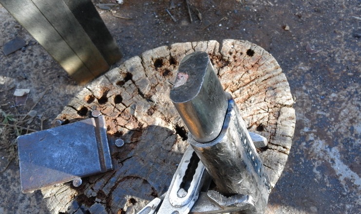

  4. 663
    663 ✠ Moderator
    17
    7.593
    Україна.

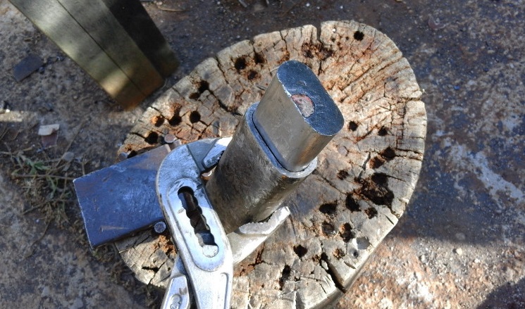

    Проварил окончательно шов. Проверил брусочком. Пока всё в норме.
    L_mila, Стрипа, Bogdanternopol та 11 іншим подобається це.

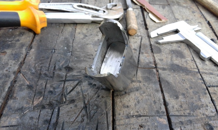

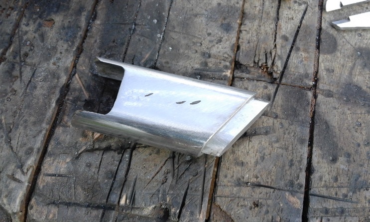

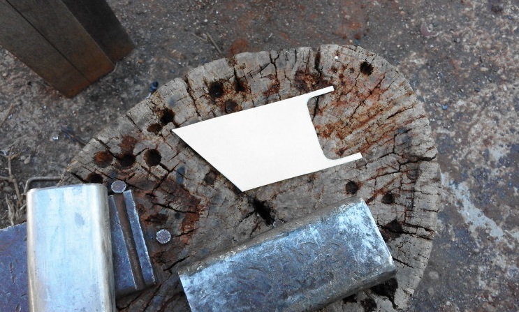

  5. 663
    663 ✠ Moderator
    17
    7.593
    Україна.

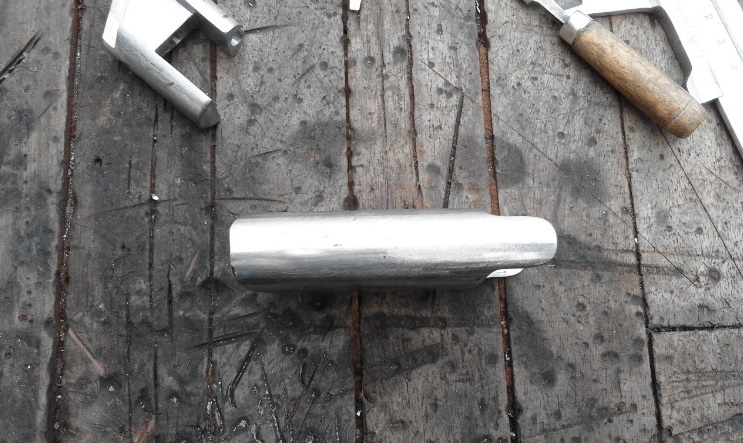

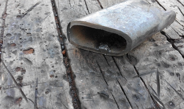

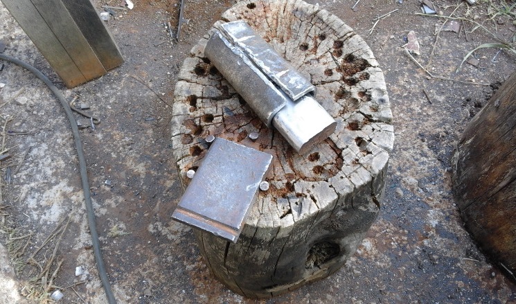

    После того как стало ясно что форма готова и корпус нормально обхватывает вставку сделал шаблон, перенёс на заготовку, вырезал черновую форму. После того как вырезал форму, проварил шов в корпусе с внутренней стороны (просто так по феншую). хоть и не будет после сборки видна эта часть но для себя так приятней знать что там всё в норме.

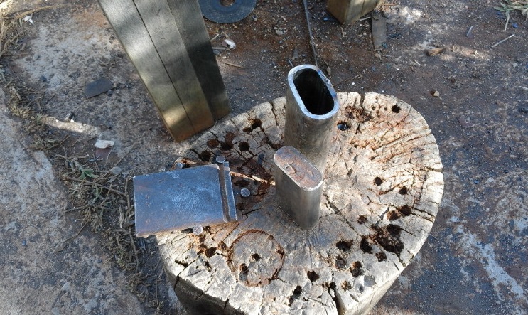

  6. 663
    663 ✠ Moderator
    17
    7.593
    Україна.

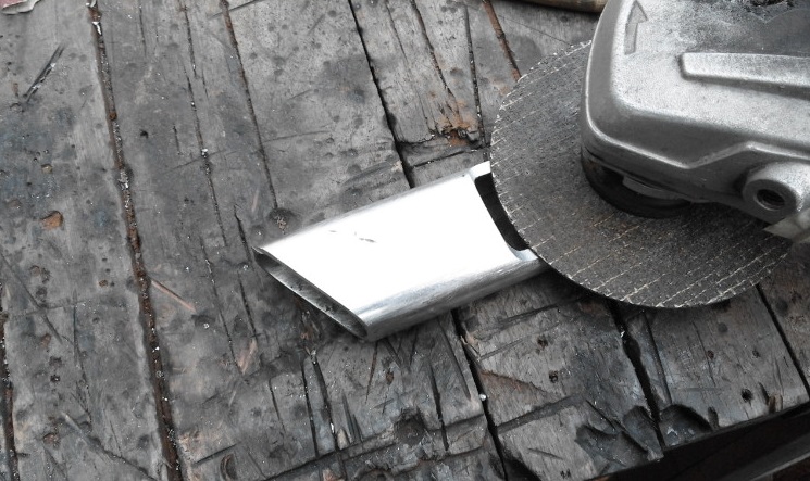

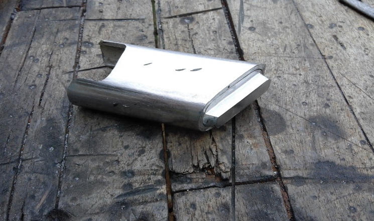

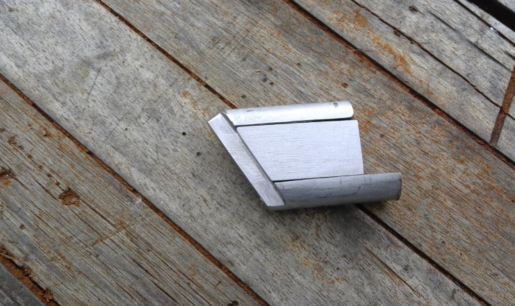

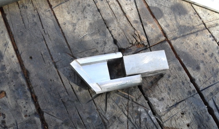

    Зачистил сварку внутри корпуса, вставил внутреннюю часть, отрезал вставку в размер.

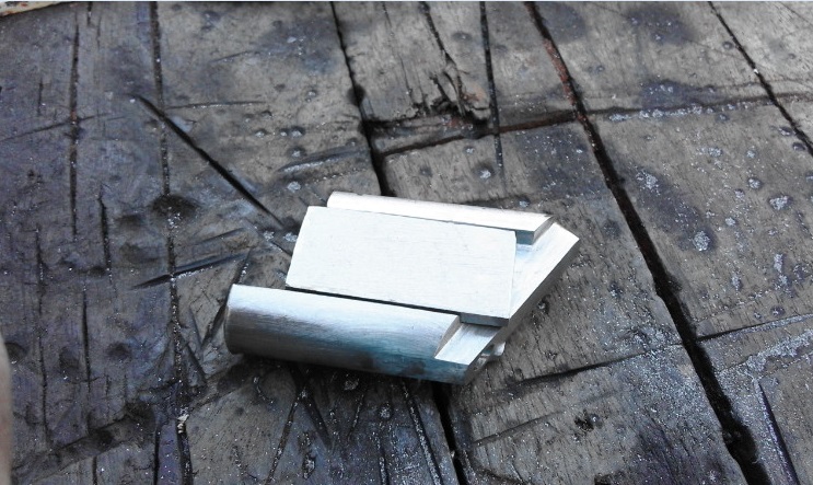

  7. 663
    663 ✠ Moderator
    17
    7.593
    Україна.

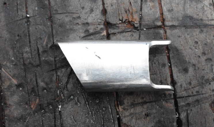

    Выступ для фиксации. Черновая заготовка. Вырезал болгаркой.
    L_mila, Стрипа, Bogdanternopol та 10 іншим подобається це.

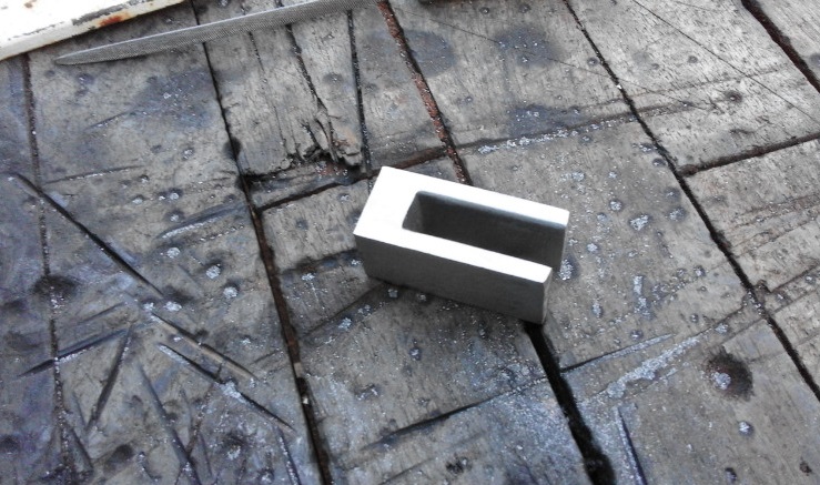

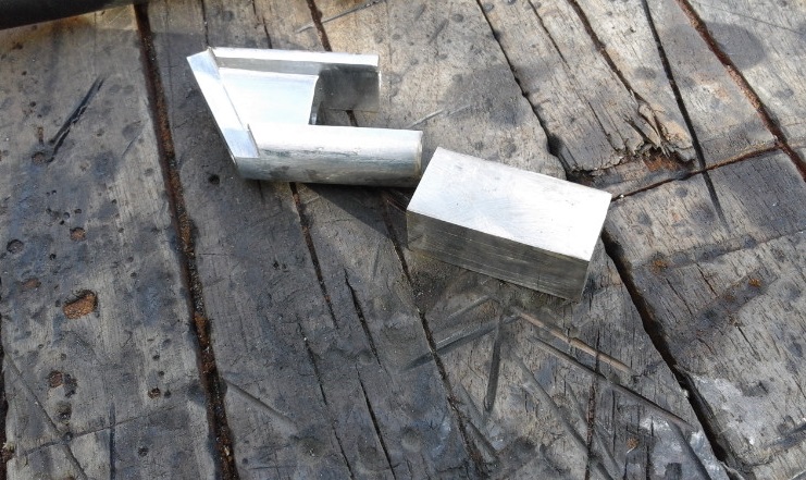

  8. 663
    663 ✠ Moderator
    17
    7.593
    Україна.
    Внутренняя часть. Всё по ходу. Отрезал лишнюю верхнюю часть.
    L_mila, Стрипа, Bogdanternopol та 9 іншим подобається це.

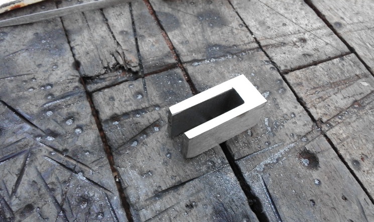

  10. 663
    663 ✠ Moderator
    17
    7.593
    Україна.
    По направляющих канавках вырезал болгаркой центральную часть, путём стачивания. Всё пока в черновую.
    L_mila, Helmut Hesler, Стрипа та 12 іншим подобається це.

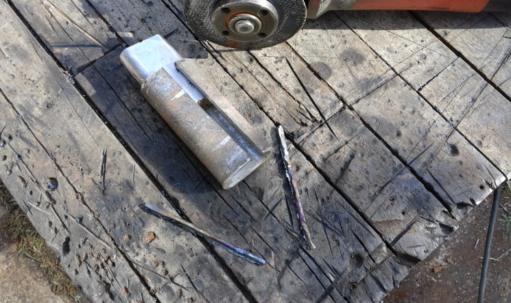

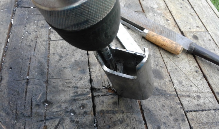

  13. 663
    663 ✠ Moderator
    17
    7.593
    Україна.

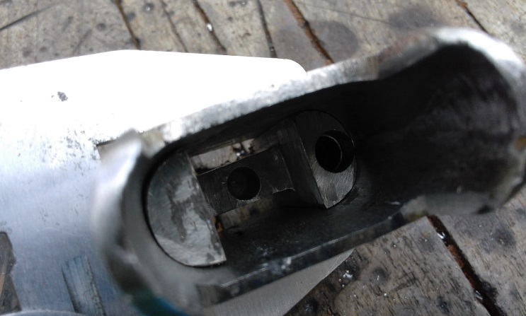

    Верхнее сверление всего лишь для облегчения конструкции. Но всё же решил не отходить от схемы и сделал его. Высверливание использовал как тренировку перед самым длинным и ответственным нижним сверлением под фиксатор. Тренировка прошла успешно.

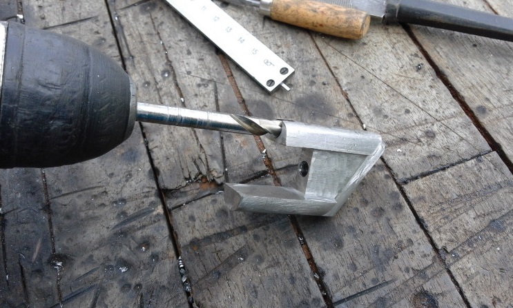

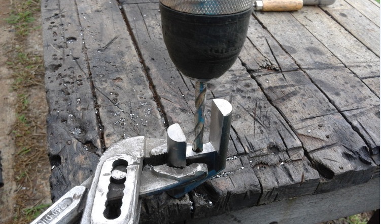

  14. 663
    663 ✠ Moderator
    17
    7.593
    Україна.

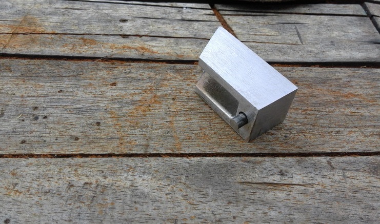

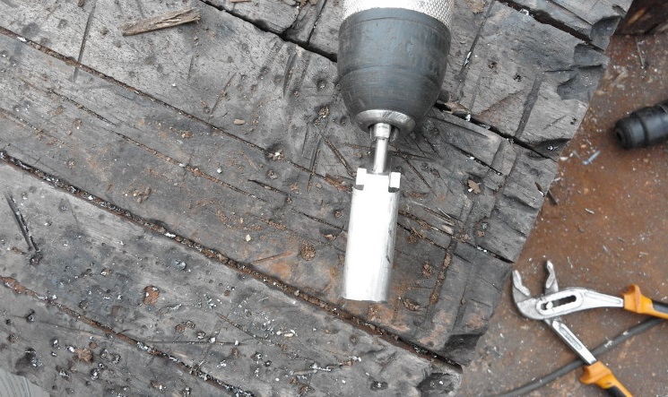

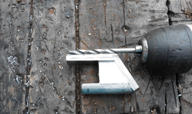

    Отверстие под фиксатор. Поставил колоду на скамейку, зажал ключом деталь и просверлил отверстие. Получилось. Рас семь точил сверло.
    L_mila, Helmut Hesler, Стрипа та 13 іншим подобається це.

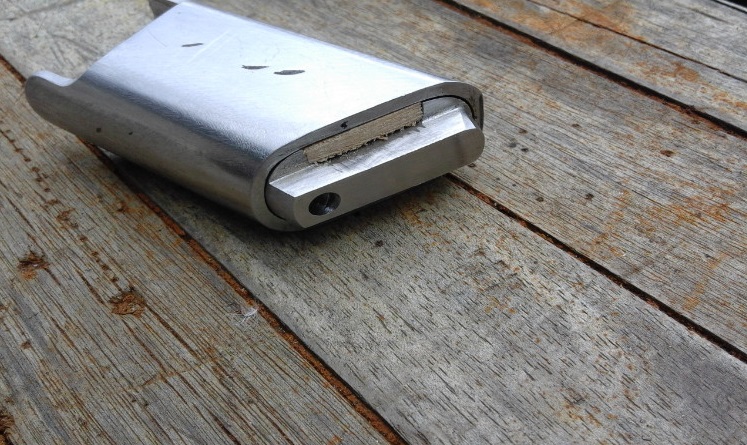

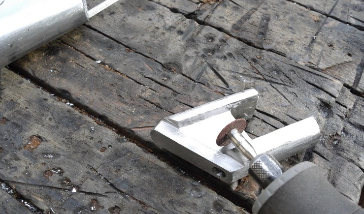

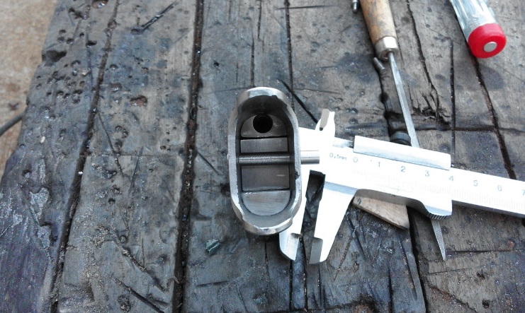

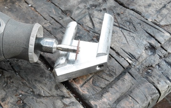

  15. 663
    663 ✠ Moderator
    17
    7.593
    Україна.

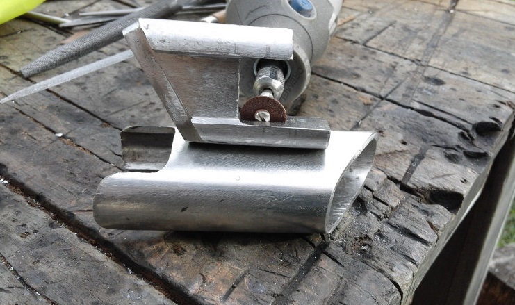

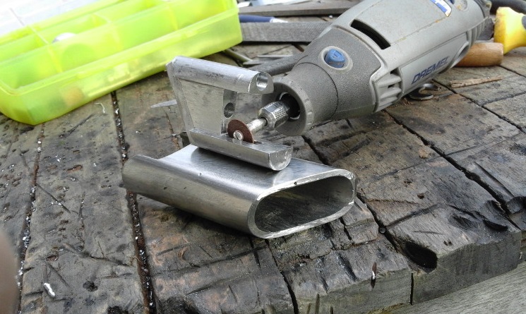

    Следующий ход это фрезеровка под подаватель фиксатора. решено было делать дремелем. Для начала нужен был маленький диск, взял новый и очистил им всё что можно на заготовке, когда диск подошёл под нужный размер вырезал пропил. Пропил получился и приятно удивило сверление под фиксатор, сразу видно старался не зря. Дальше чистовая очистка. Трудности с внутренней частью окончены, радует.
    L_mila, Стрипа, Bogdanternopol та 12 іншим подобається це.

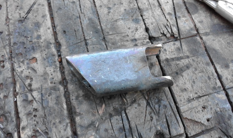

  16. 663
    663 ✠ Moderator
    17
    7.593
    Україна.
    Следующая деталь. Делал из куска забора. Пока не подогнано в размер и деталь пока не доходит до конца, не было свободного времени а спешить не хотелось..

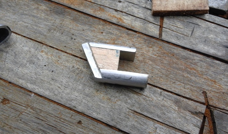

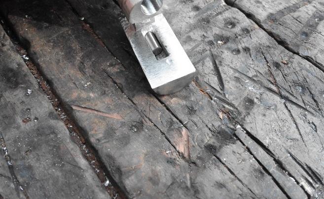

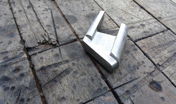

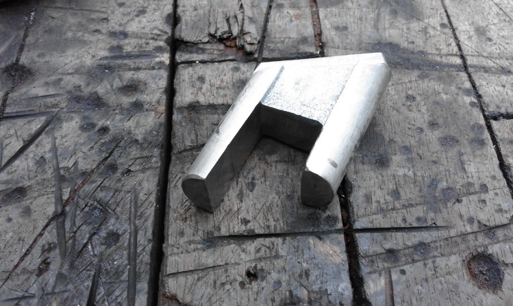

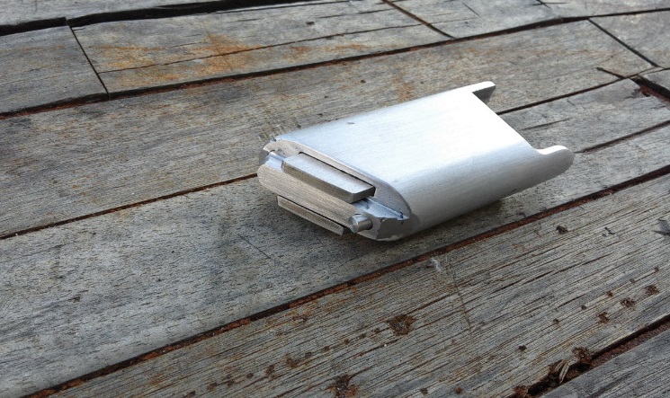

  17. 663
    663 ✠ Moderator
    17
    7.593
    Україна.

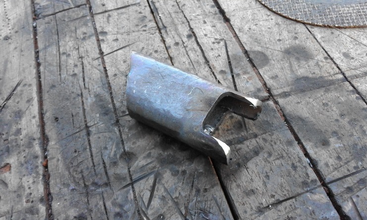

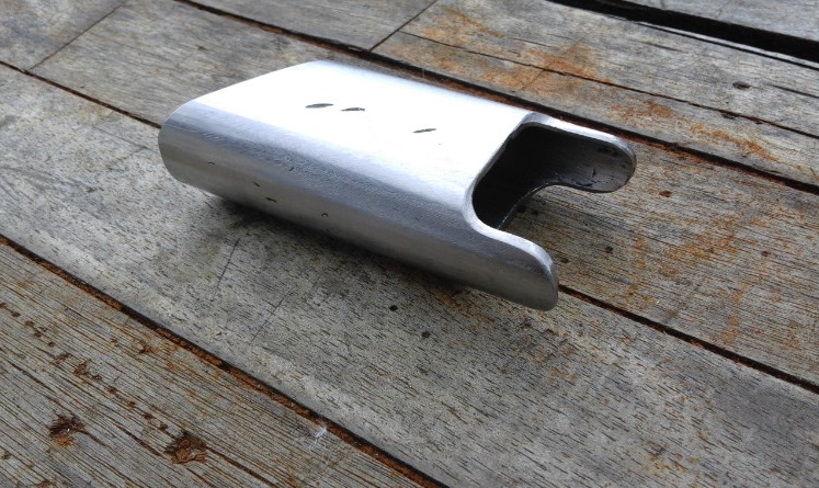

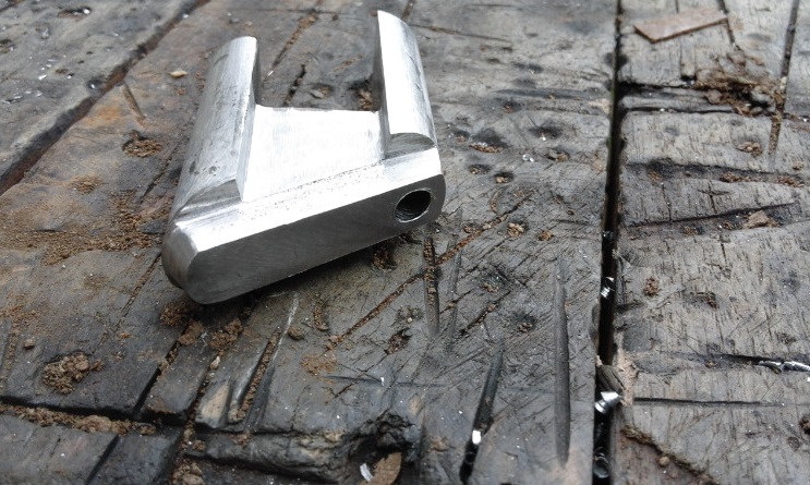

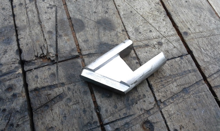

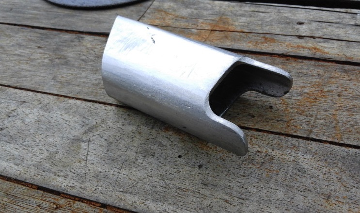

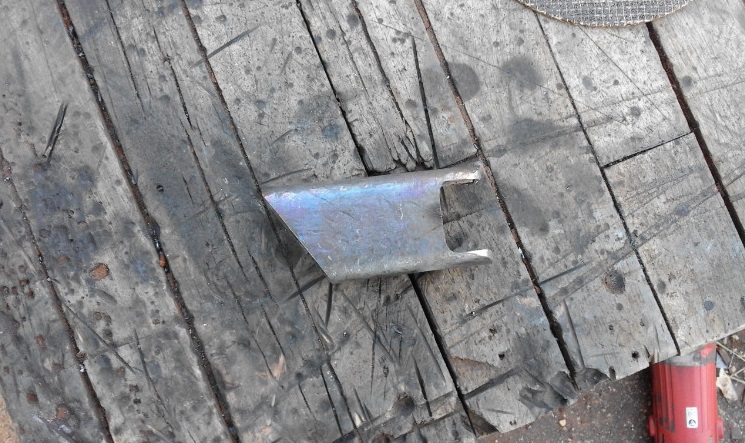

    Чуть поработал над корпусом. Уши для крепления к дереву сделал правильной формы. Они должны быть фрезерованы по бокам до состояния чуть уже отверстия куда вставляется дерево.
    Делаю в перемешку корпус и вставку, чтоб не надоедала монотонная работа.

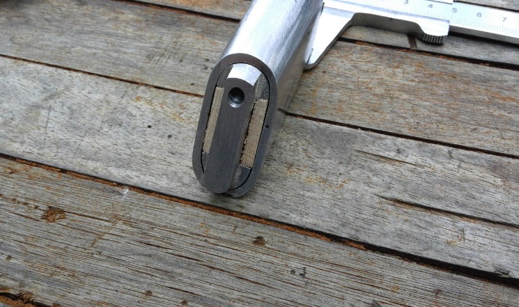

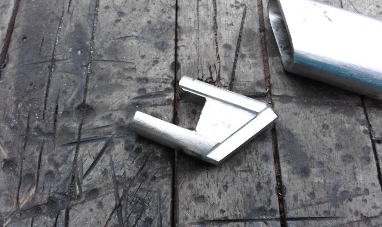

  18. 663
    663 ✠ Moderator
    17
    7.593
    Україна.

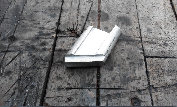

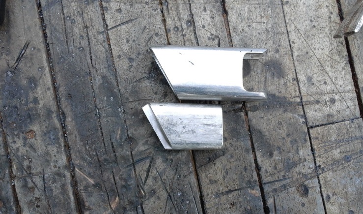

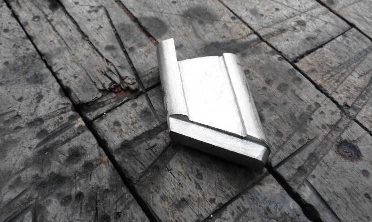

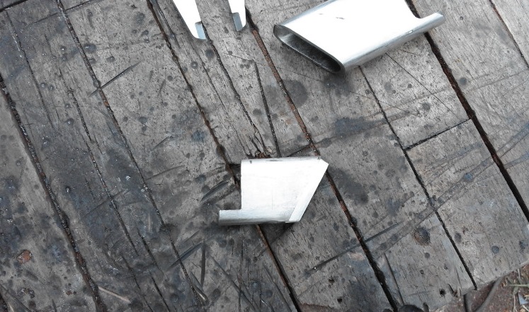

    Поджым. Срезал поджимы в нужный угол, просверлил отверстие, вырезал из сверла фиксатор. Осталось чуть шлифануть на финише.

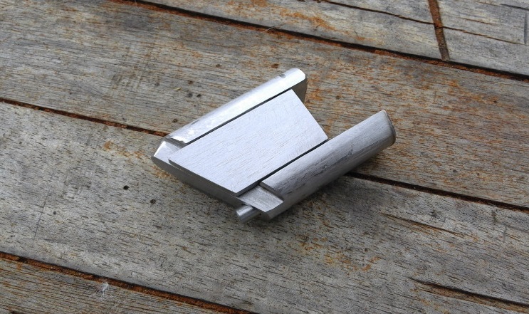

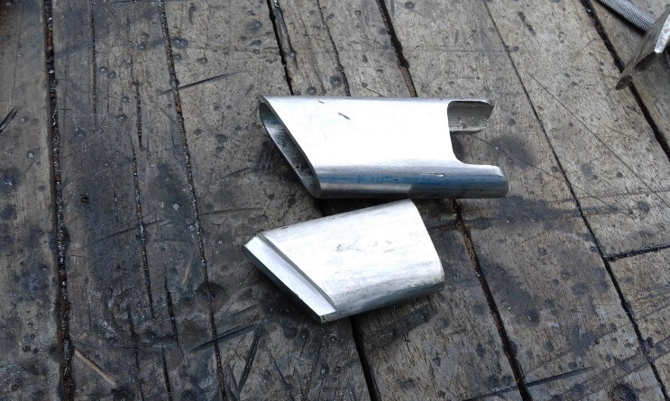

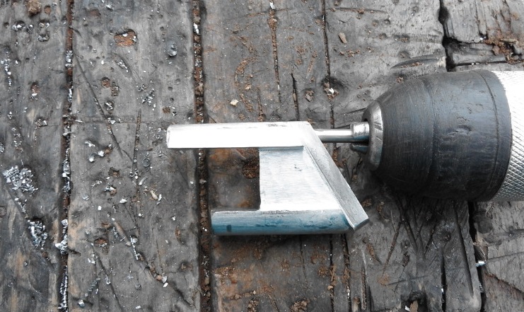

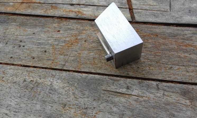

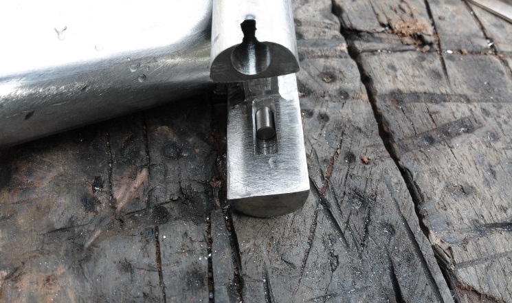

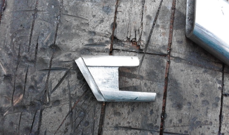

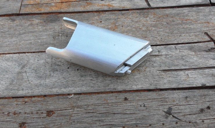

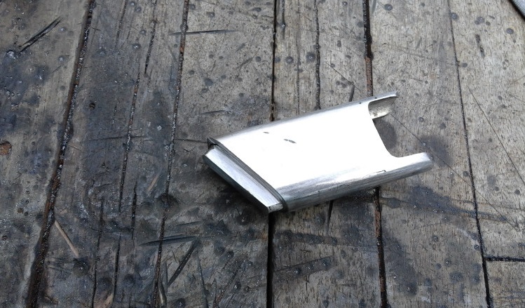

  19. 663
    663 ✠ Moderator
    17
    7.593
    Україна.

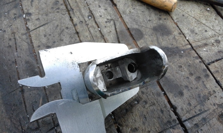

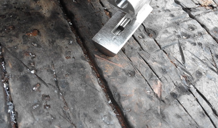

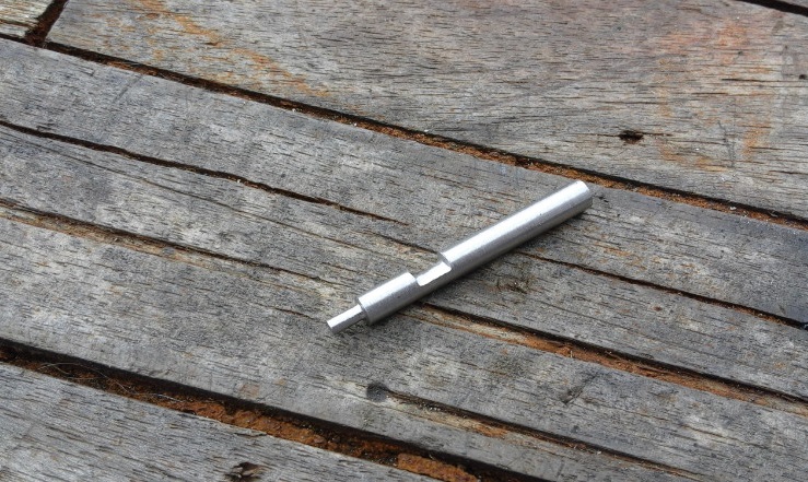

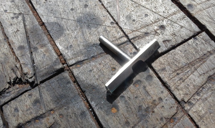

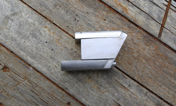

    Фиксатор приклада. Проточил на дрели, сделал пропил под зацеп.
    От схемы в оригинале чуть отошёл в связи с тем что в оригинале его после установки снять не возможно вообще, даже поджим не снять, а я хочу их снимать. Теперь проскутив фиксатор его можно будет снять, такой себе недоделок модернизатор.
    Прикинул всё в кучку, всё работает (пока без пружин). Можно варить.
    L_mila, Helmut Hesler, Стрипа та 10 іншим подобається це.

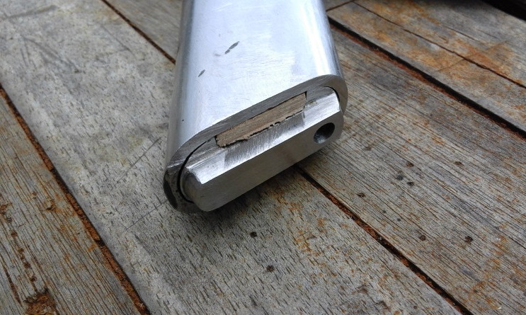

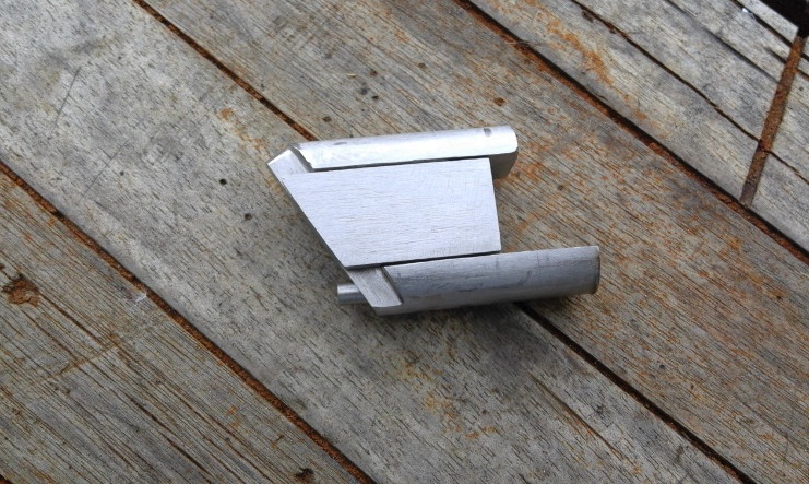

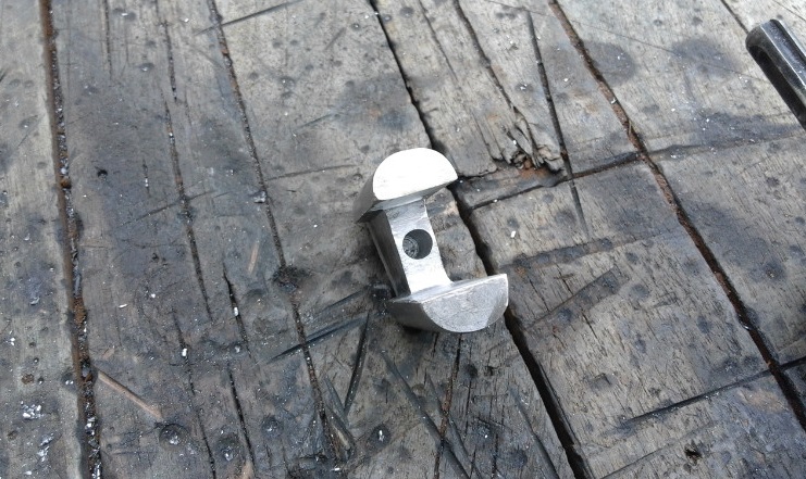

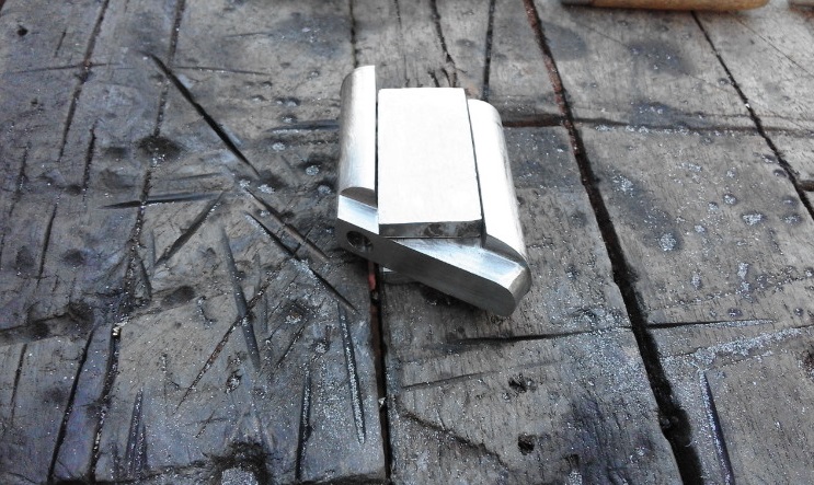

  20. 663
    663 ✠ Moderator
    17
    7.593

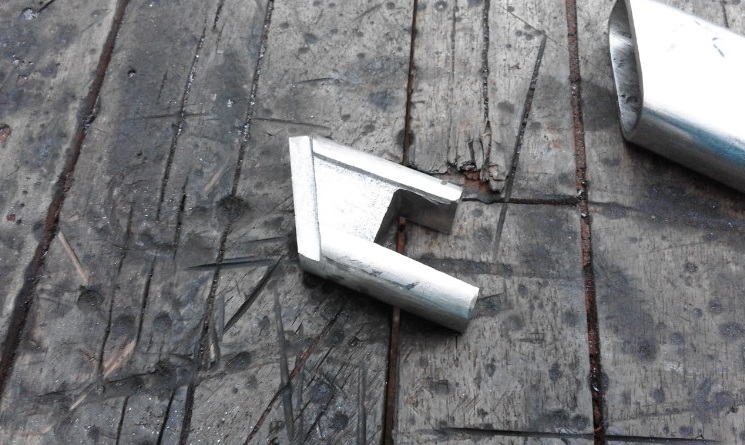

    Україна.

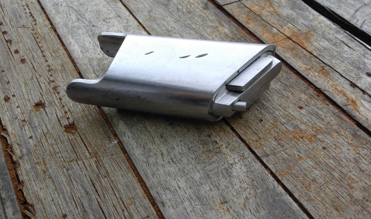

    Перед сварочными работами вставил в полозья для поджимов деревянные вставки, чтоб не засиралось брызгами сварки, зафиксировал всё хорошенько и проварил, с грубого зачистил.
    L_mila, Стрипа, Bogdanternopol та 7 іншим подобається це.
  21. 663
    663 ✠ Moderator
    17
    7.593
    Україна.

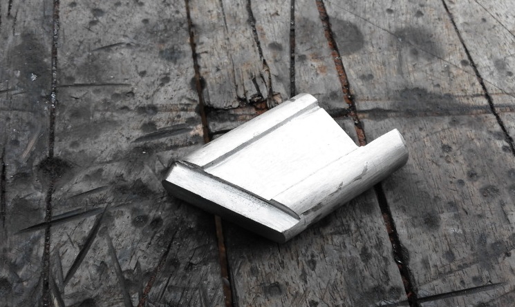

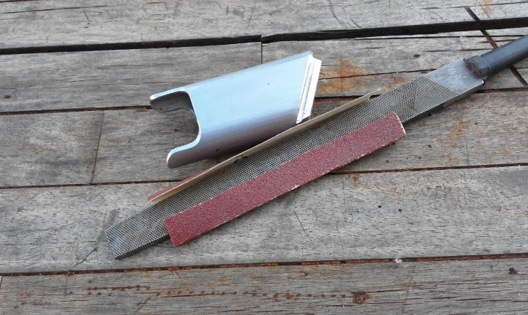

    Отшлифовал по бокам. Торцы пока не трогал. Шлифовал по началу с грубого болгаркой, напильником и наждачкой намотанной на напильник. Шлифовка не финишная.
    L_mila, Helmut Hesler, Стрипа та 8 іншим подобається це.

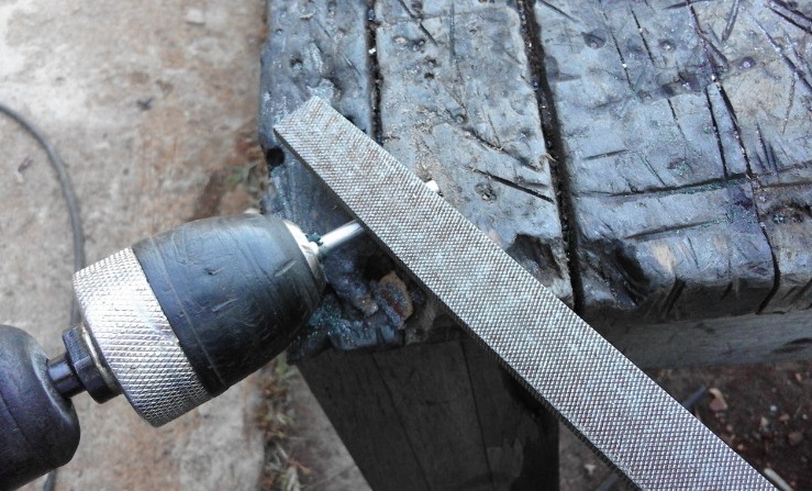

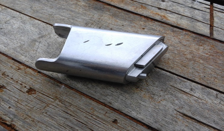

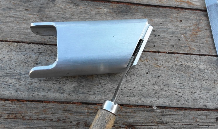

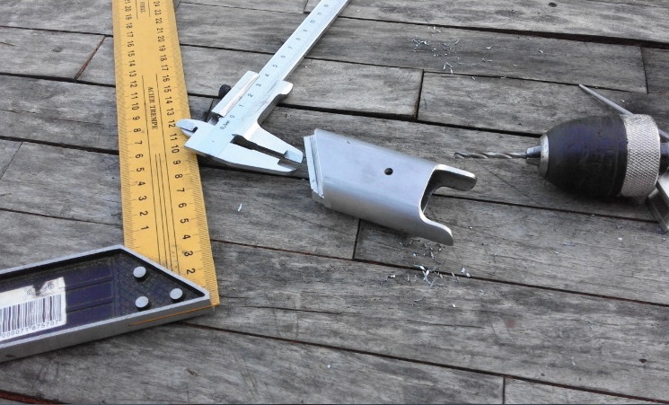

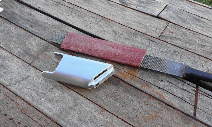

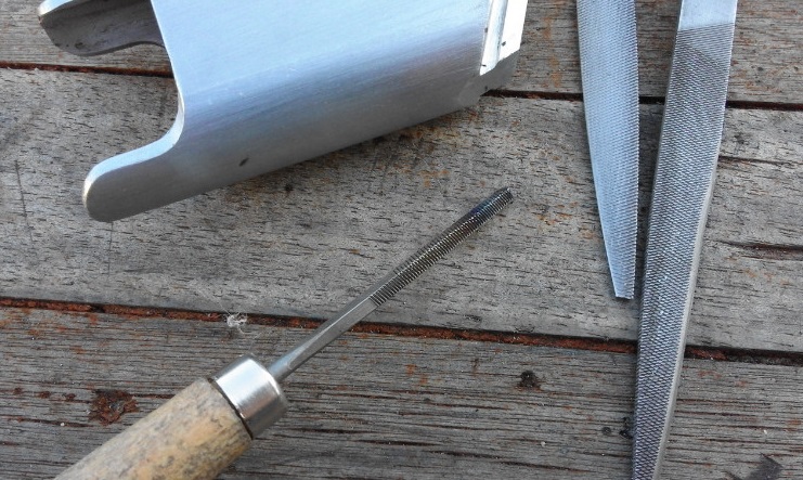

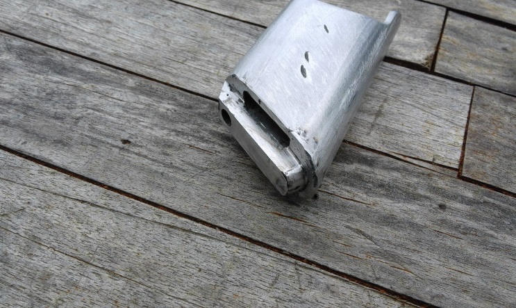

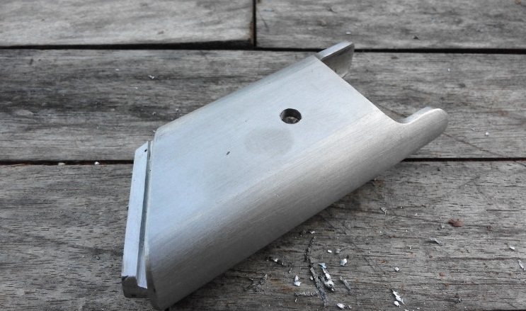

  22. 663
    663 ✠ Moderator
    17
    7.593

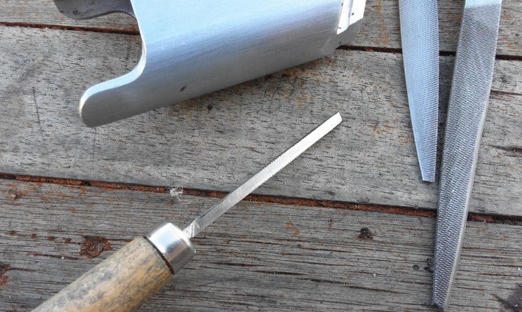

    Україна.

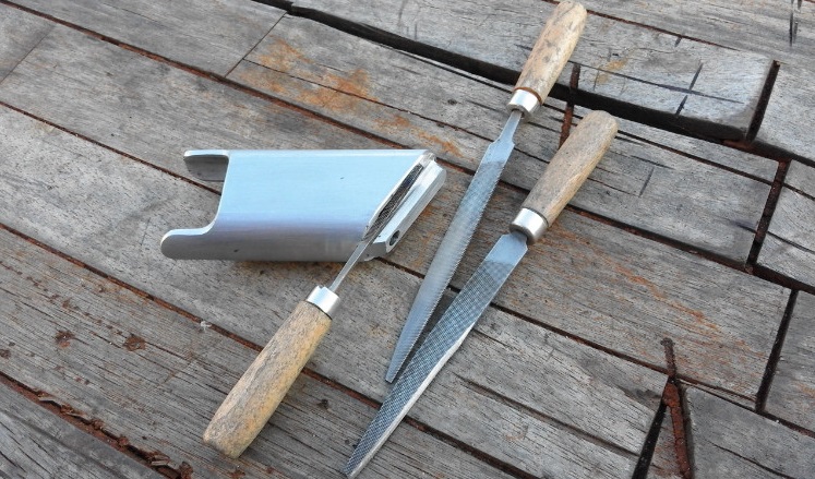

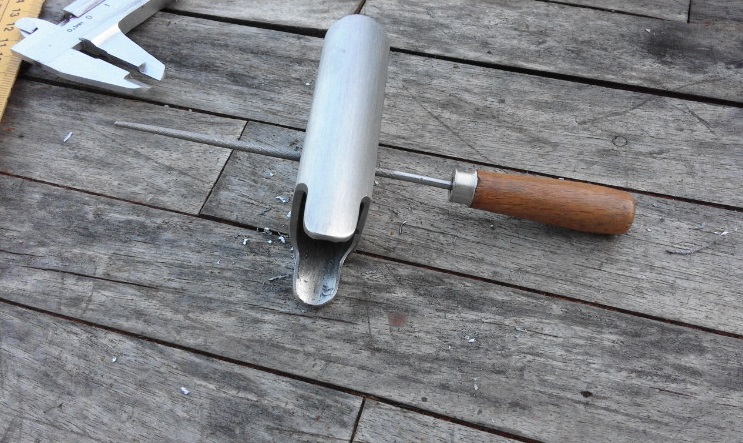

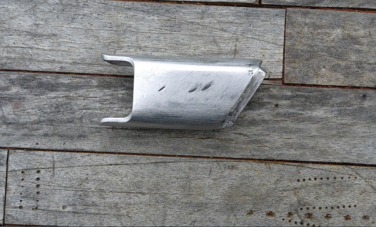

    Полозья для крепления приклада к пистолету делал болгаркой пропил и по чистовой надфилями. Для хорошей аккуратности спилил квадратный и сломанный надфиль с одной стороны до 3мм, им и довёл к финишу, помогая плоскими. Стандарт надфиля у меня был 4 мм, после снятия одной грани именно ей ставил надфиль к корпусу гладким чтоб не полтить сделаное. Пришлось даже помогать ножовкой по металлу (как писал ранее делал из кувалды, сталистая не на шутку, выкручивался как мог)
    L_mila, Стрипа, Bogdanternopol та 8 іншим подобається це.

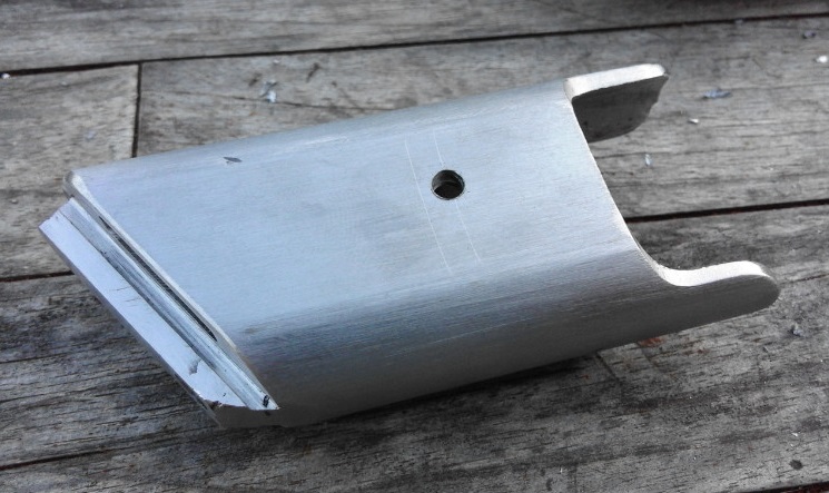

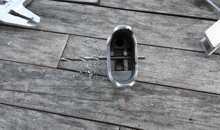

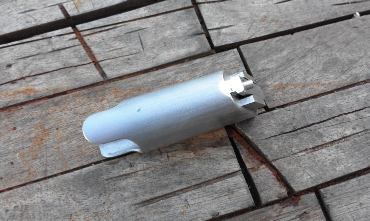

  23. 663
    663 ✠ Moderator
    17
    7.593
    Україна.

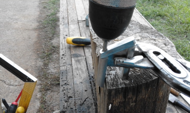

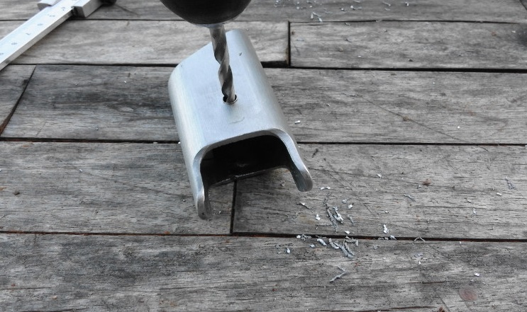

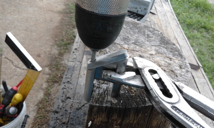

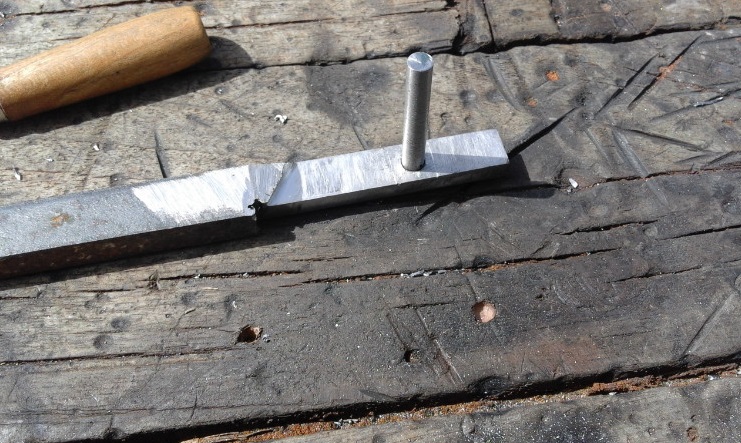

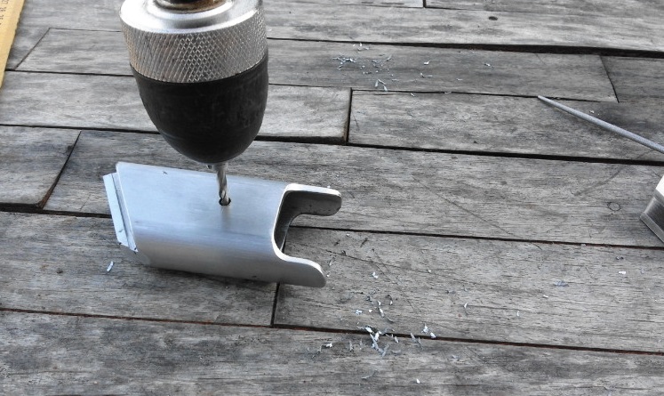

    Следующий ход отверстие. Опишу для начинающих чтоб не думали что всё всегда гладко идёт. Деталь почти готова и испортить её не охота. Для начала всё хорошенько промерил и нанёс места сверления. Просверлил сверлом 3мм отверстия с двух сторон отдельно. Взял надфиль и отцинтровал всё хорошенько. Сейчас главное найти соосность.
    L_mila, Стрипа, rast gasser та 9 іншим подобається це.
  24. 663
    663 ✠ Moderator
    17
    7.593
    Україна.

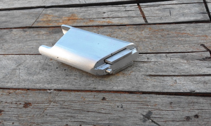

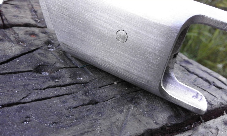

    После соосности просверлил сверлом в размер 5мм. Повторюсь что это для начинающих и для работы с дрелью. Результатом доволен.

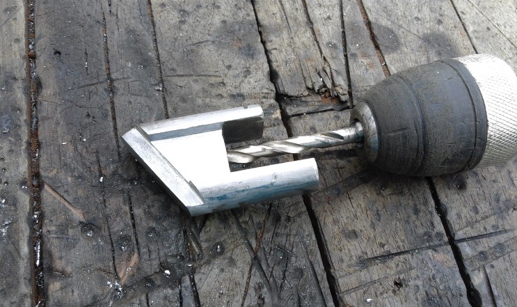

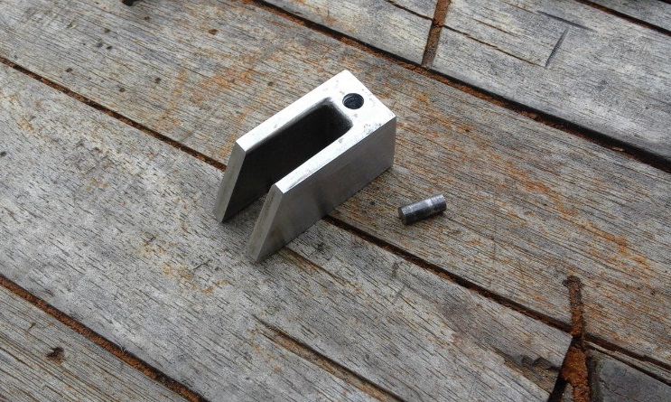

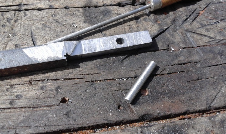

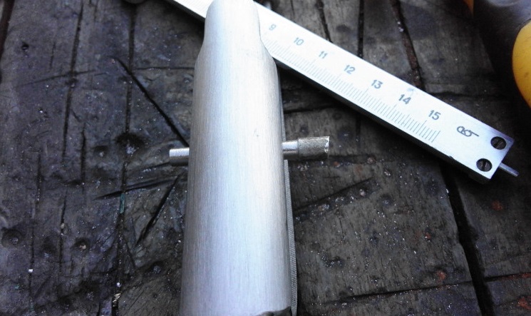

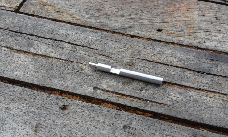

  25. 663
    663 ✠ Moderator
    17
    7.593
    Україна.

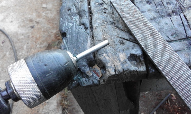

    Ось. Делал из прутка 6 мм. Проточил на дрели до 5 мм и шлифанул наждачкой. (не было больше свободного времени а сделать хотелось хоть что то).. Делал как всегда, упёр один конец прутка в углубление в скамейке и напильником проточил. Подоогнал всё плотненько.
    L_mila, Стрипа, Bogdanternopol та 6 іншим подобається це.

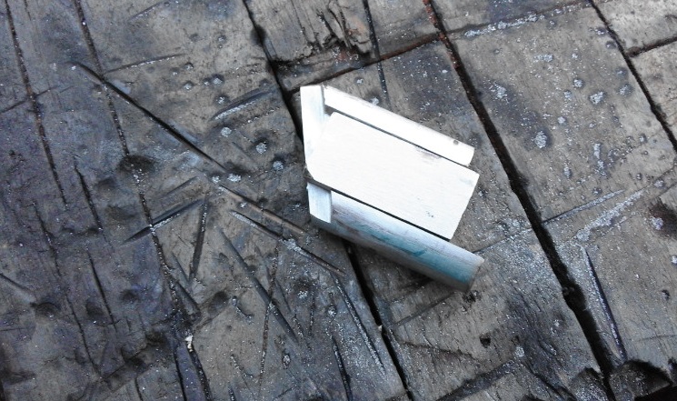

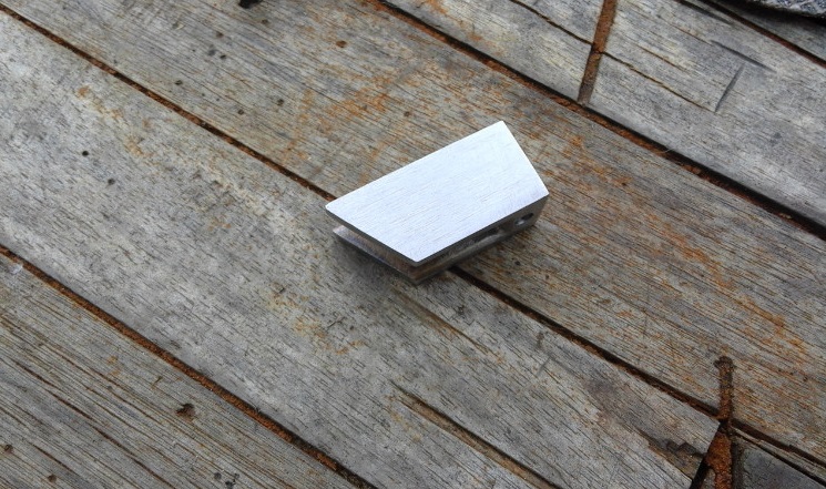

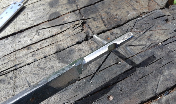

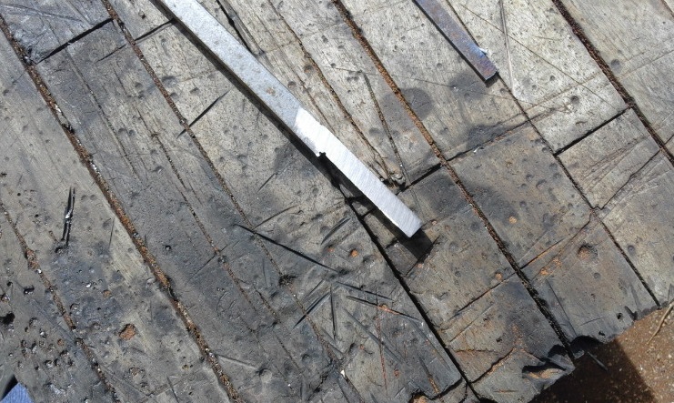

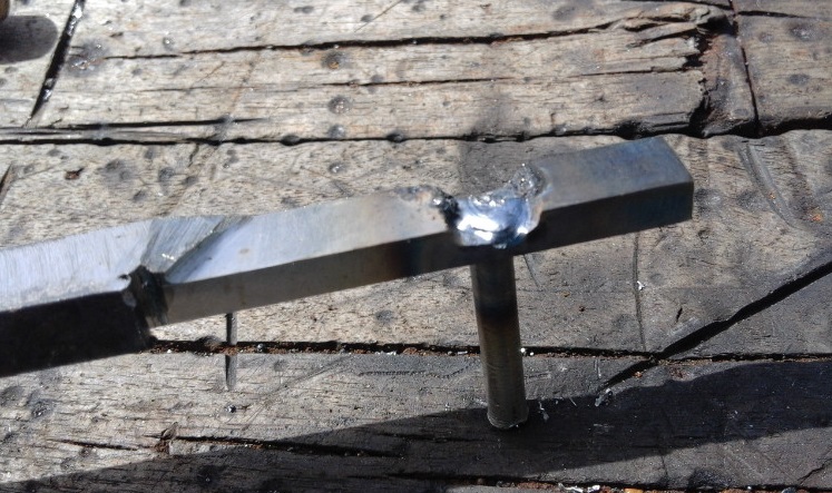

  26. 663
    663 ✠ Moderator
    17
    7.593
    Україна.

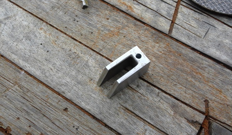

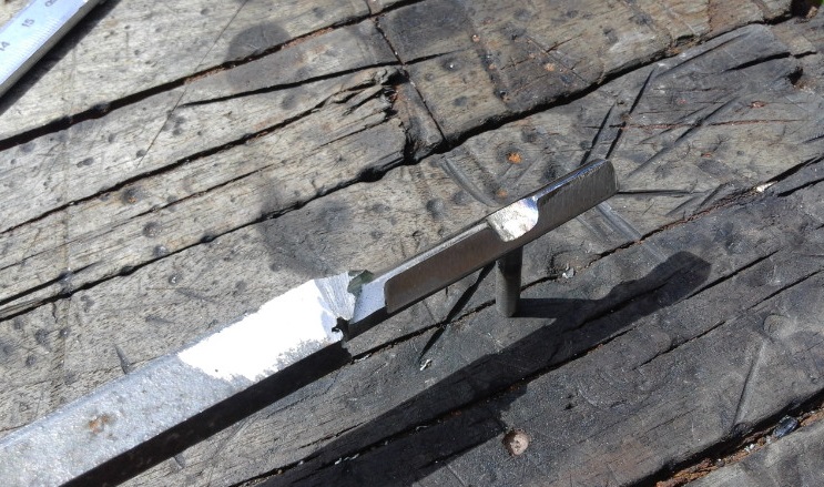

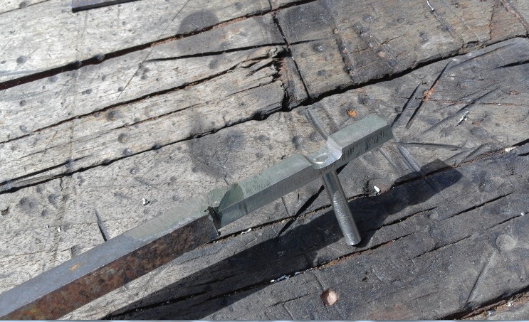

    Флажок. Делал из отрезка полосы. Подогнал примерно в размер, просверлил отверстие для оси,отверстие чуть подогнал к оси надфилем. Заварил на совесть, очистил и предал флажку грубую форму болгаркой. Все операции делал не отрезая заготовку от полосы, так удобней работать. Отрезал практически готовую деталь.
    Останнє редагування: 13 кві 2016
