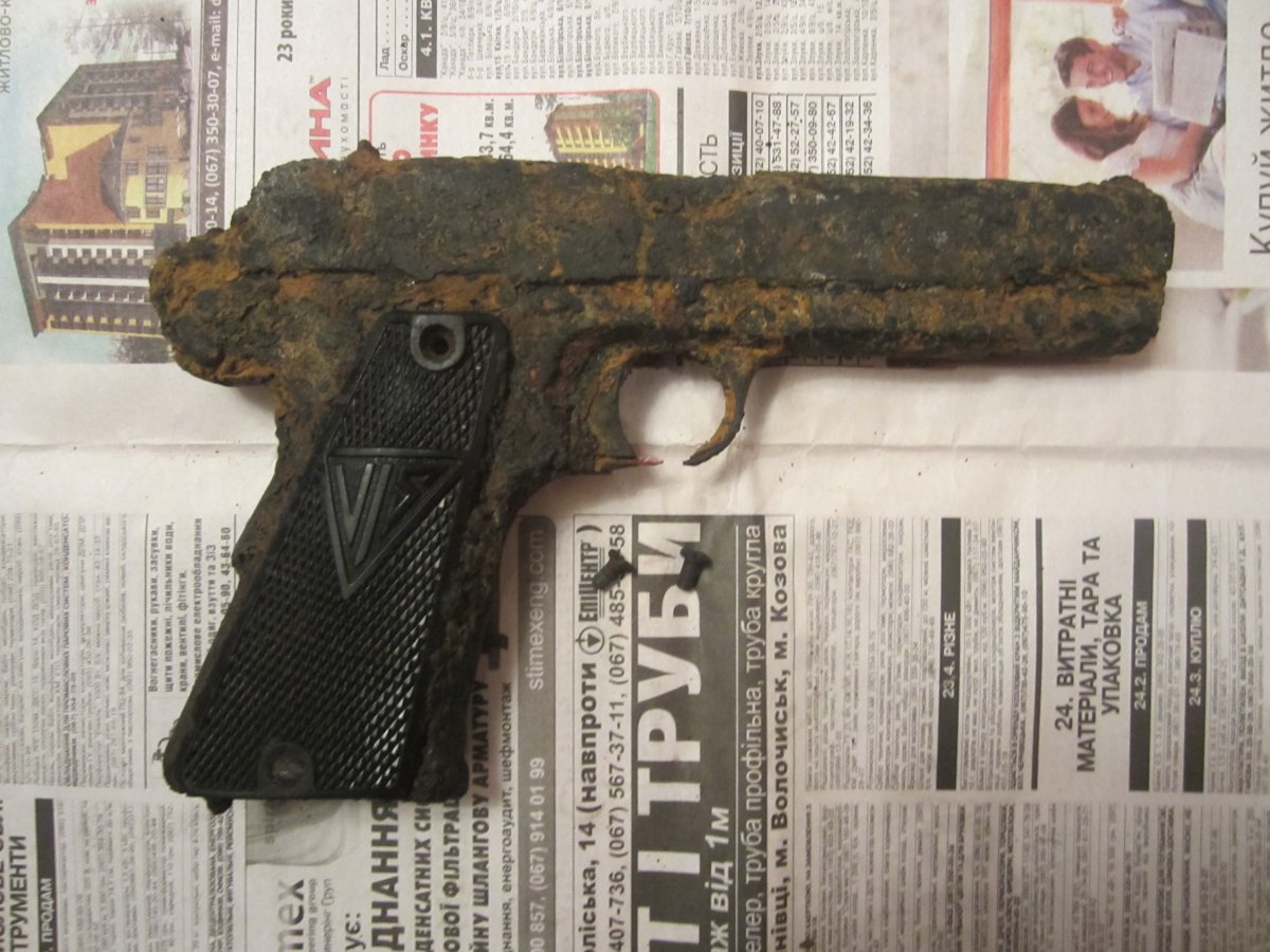

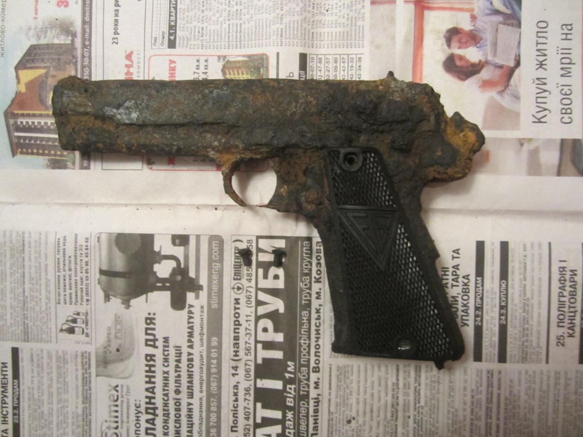

    Вдалось відкрутити ще один болтик.
    L_mila, Стрипа, Butterfinger та 6 іншим подобається це.
  8. 663
    663 ✠ Moderator
    17
    7.593
    Україна.
    И так результат почти недельной работы, практически нулевой. В понедельник уже неделя как ММГ париться в ВД-40 а отвинчено только два винтика. Остальные два сидят намертво. Вывод ВД-40 гавно для таких дел. Из плюсов только то что стала чуть ржавчина отваливаться по корпусу. Лимонка такой результат даёт за час. НО в лимонку пока бросать нельзя из за накладок, не известно что с ними произойдёт. Терпение заканчивается, но держу себя в руках.

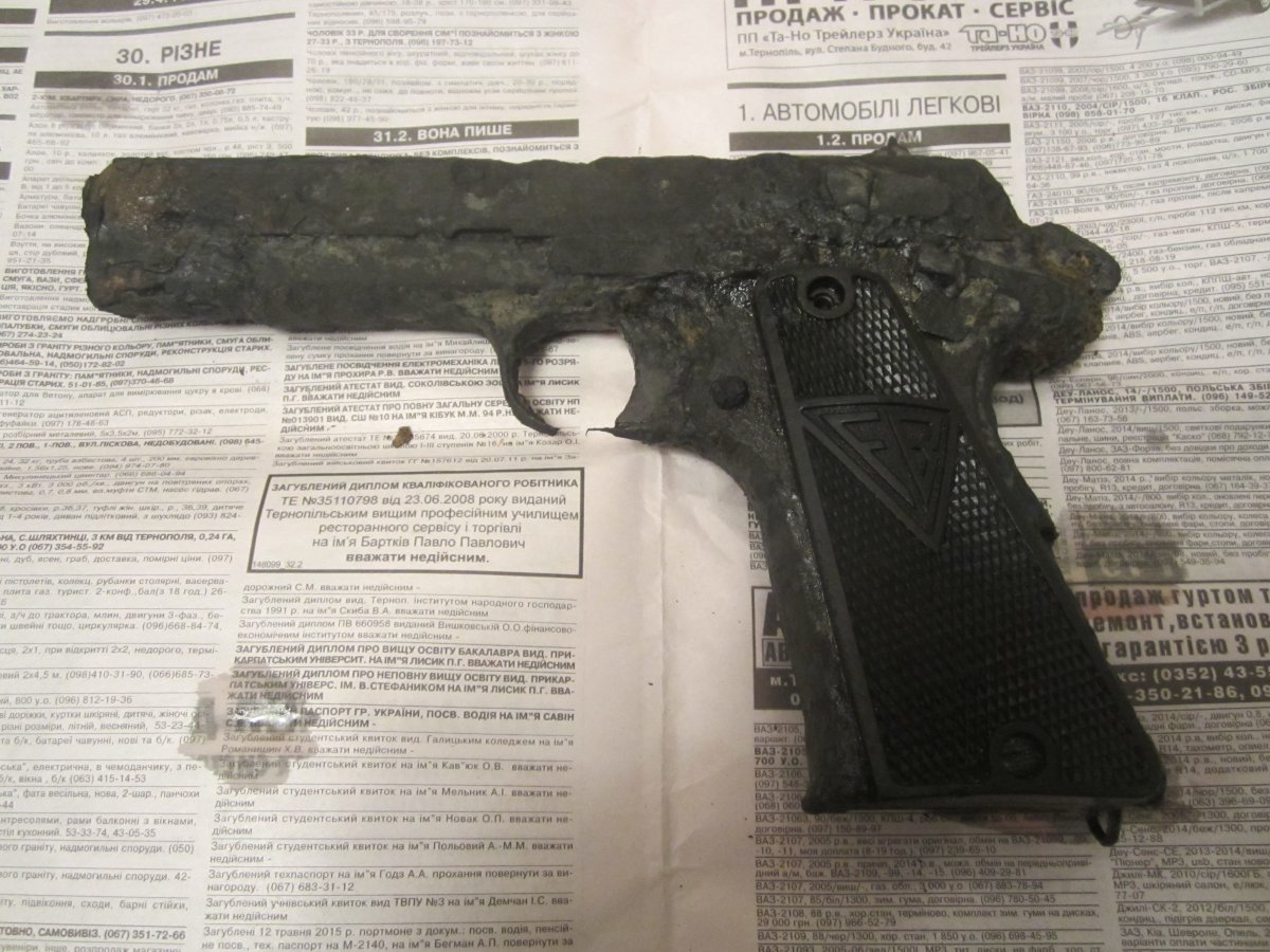

    Вд эфективен в сочетании с нагревом и обстукиванием. А так можно предмет хоть год вымачивать - особо результата не будет. Лучше слабый раствор лимонки. Отвалится все, что предмету уже не принадлежит. Пластик не тронет. Если его ржавчина не разворотила, то кислота просто очистит и все.
    L_mila, Стрипа, Bogdanternopol та 4 іншим подобається це.
  14. 663
    663 ✠ Moderator
    17
    7.593
    Україна.

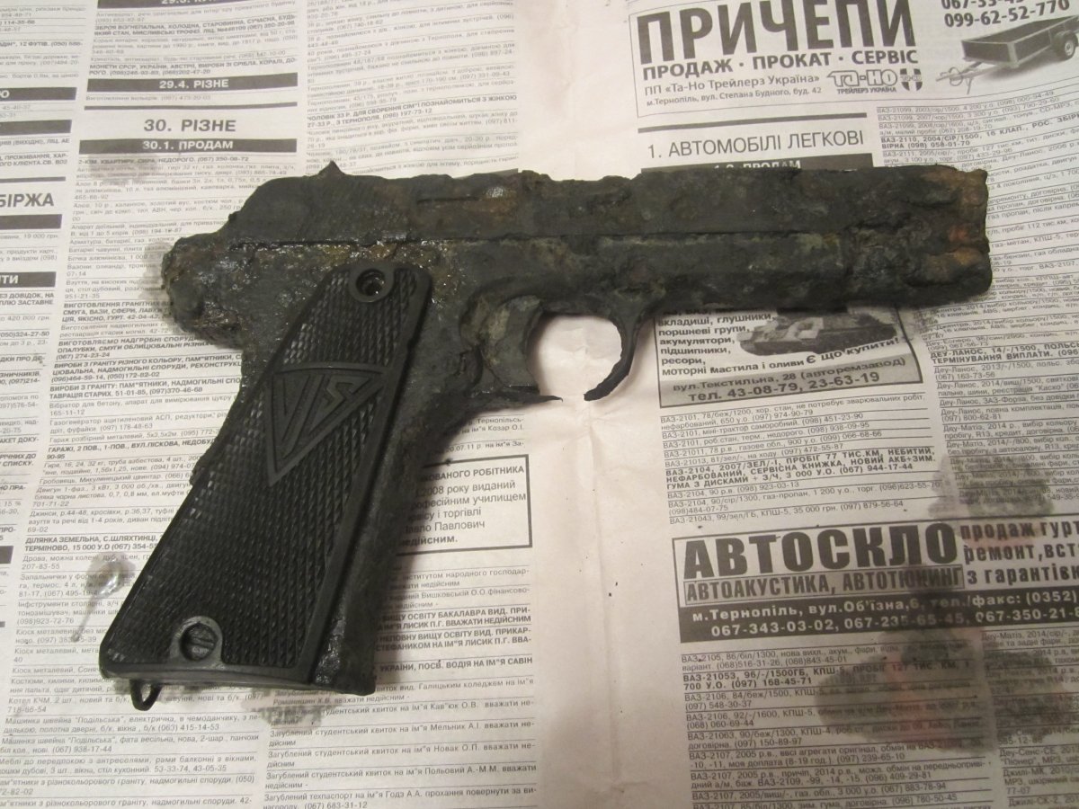

    Терпению пришёл конец. В ход идёт лимонка. Болты так и не поддались, нижних два сидят на мертво.
    L_mila, Стрипа, Bogdanternopol та 6 іншим подобається це.
  15. 663
    663 ✠ Moderator
    17
    7.593
    Україна.
    Понеслось, начинает сыпаться.

    Не церемоньтесь с вашим образцом. Лимонка или уксус а потом керосин. В последний лучше на месяц. Может тогда и болты сами открутятся, хотя не факт. Зато точно лучше отойдут детали затворной группы.

    Я надеюсь на это. ММГ уже промыт и купается в дестилированой воде.
