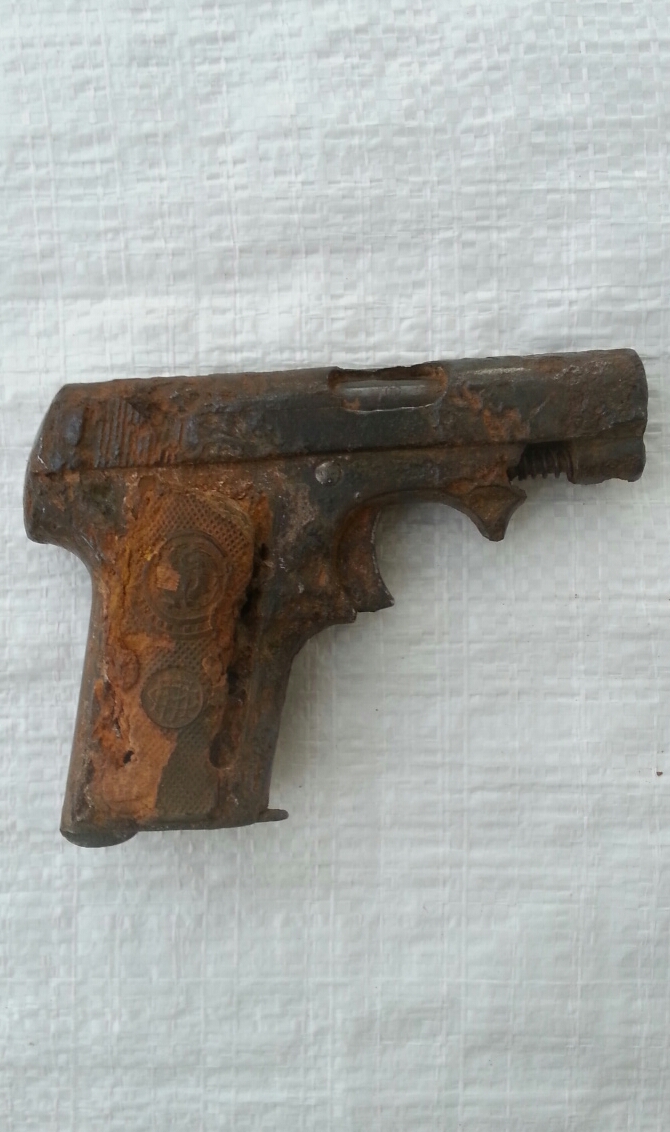

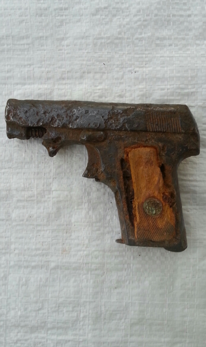

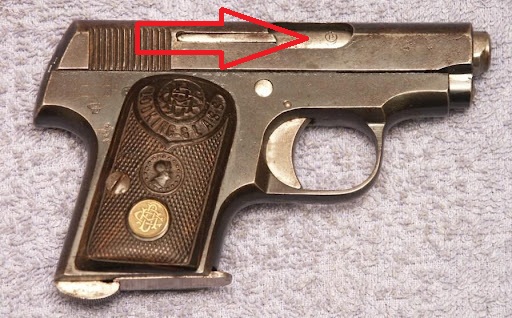

    Добрый вечер.Подскажите по пистолету,какая модель,коп на смешанной стоянке.Спасибо.С ув.

    Схоже клон браунінга 1906...

    Сомневаюсь что клон 1906,предохранитель вообще в другом месте,и помощнее 1906,в смысле тяжелее и больше размерами.

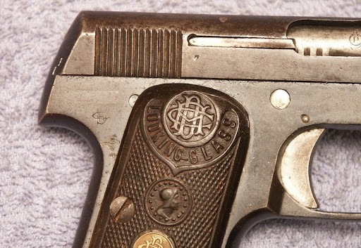

    ...испанский пистолетик...

    Очень похожая монограмма,я бы сказал даже очень, но и только.

    ...это она и есть (даже у А.Б.Жука она есть)
    ("Лукинг-гласс" - имя собственное, a фирма называлась "Domingo Acha y Comp", Vizcaya, Spain.)...

    Да, но у "зеркала" нет таких моделек, я пересмотрел, может дочерняя..

    ...я тоже не нашел, но это не значит, что их не было.
    за бугрОм пишут, что ЭТА фирма выпускала "Руби-стайл 7,65 мм", который активно продавался в самой Испании и во Франции в конце 20-х гг).
    может этот писталетик - как раз недостаЮщее звено истории...
    З.Ы. ...на рукоятках ПРИСУТСТВОВАЛИ ДВА логотипа :
    "Fabrique d'armes de guerre de grande precision", Eybar, Spain
    и "Domingo Acha y Comp" Vizcaya, Spain...
    ...как-то тАк...:rolleyes:

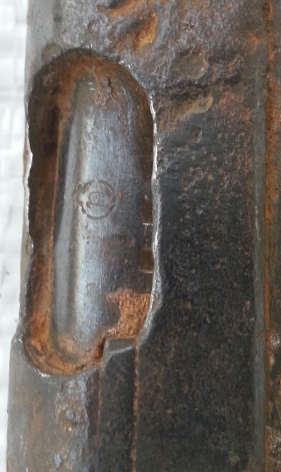

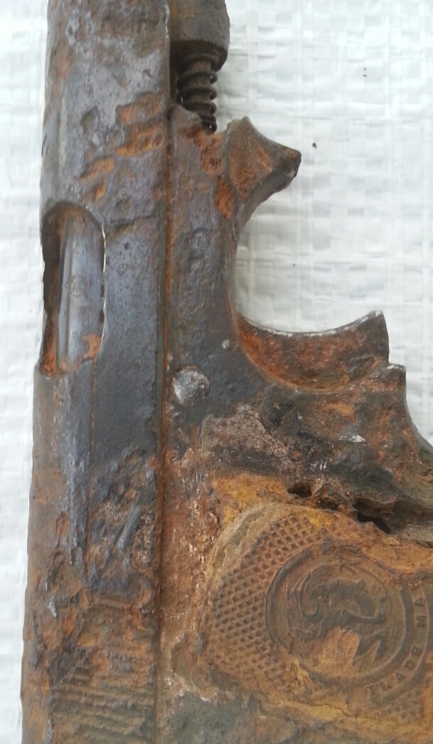

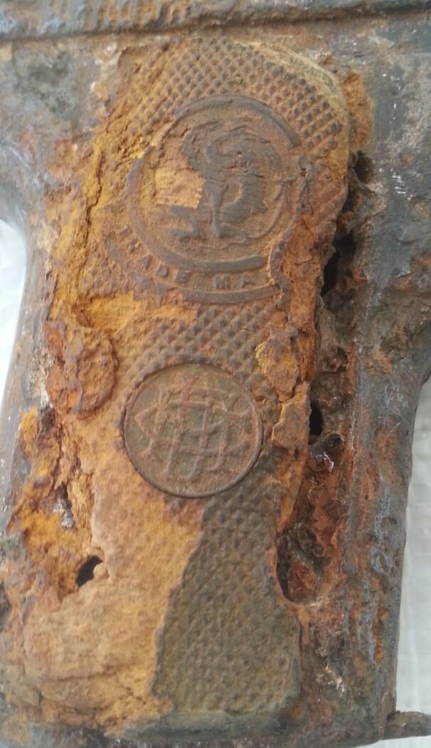

    Под первой большой монограммой надпись TRADE MA ,дальше нету,думаю траде марк,на стволе тоже клеймо есть.

    вот такое-же клеймо на (том-же) "Looking-glass"...
    значит - испытание проведено

    ...написАл жеж - "зеркало" - имя собственное модели писталета.
    понЯтно, что там нечего искАть, кроме общих черт,
    т.к. - система "рУби"...

    И как правильное название этого пистолета?

    пистолет Испанского пр-ва 7,65 мм системы "Руби" фирмы ""D.A.C." (Domingo Acha y Comp)

    ...думаецца, в статье по пистолетам "Руби" КОСВЕННО упоминается как :
    "...Fabrique d'Armes de Guerre de Grande Précision (under the brand names Jupiter and Precision) - French Military code stamp unknown [12]..."
