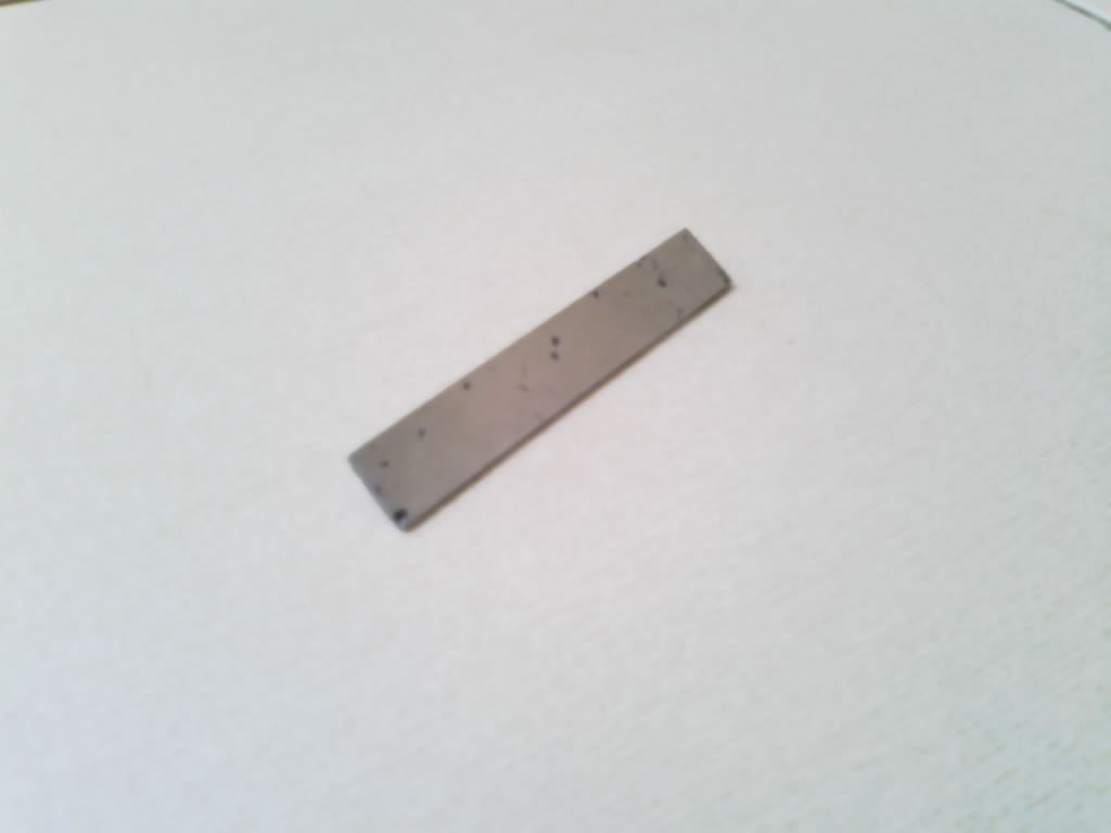

    Когда остаются следы от сварки я оголяю часть электрода и не ловя дуги просто прижимаю резко к тому месту где мне не нравится след от сварки. Электрод залипает к металлу. После чего электрод отрываю сламивая в сторону. Остаётся рваный след от электрода. После его зачистки на плоскости могут остаться только точечки как сыпь коррозии. Второе если деталь проварена практически полностью и осталась раковинка, чтоб сваркой не испортить я так же очищаю электрод и прижимаю к раковине только не отрываю электрод а уже срезаю его напильником. Такие действия хорошо делать сварочником который выключается автоматически при залипании электрода или с удобным тумблером чтоб его резко выключать.

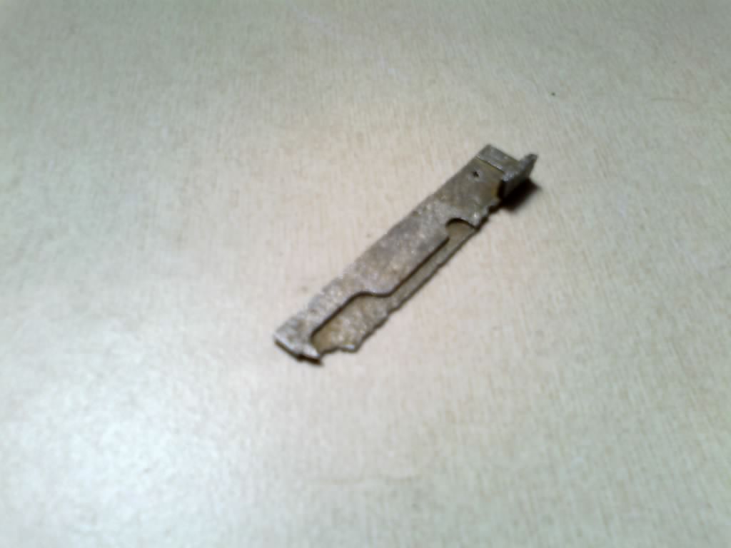

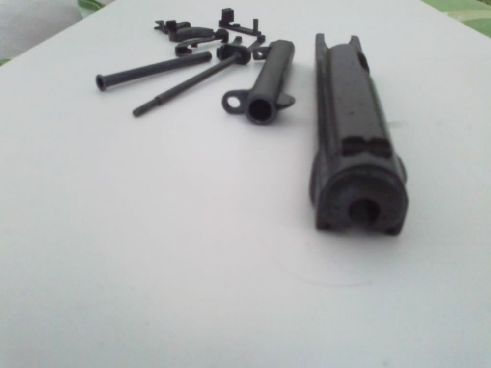

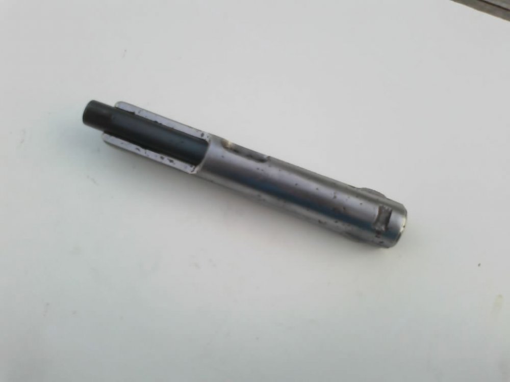

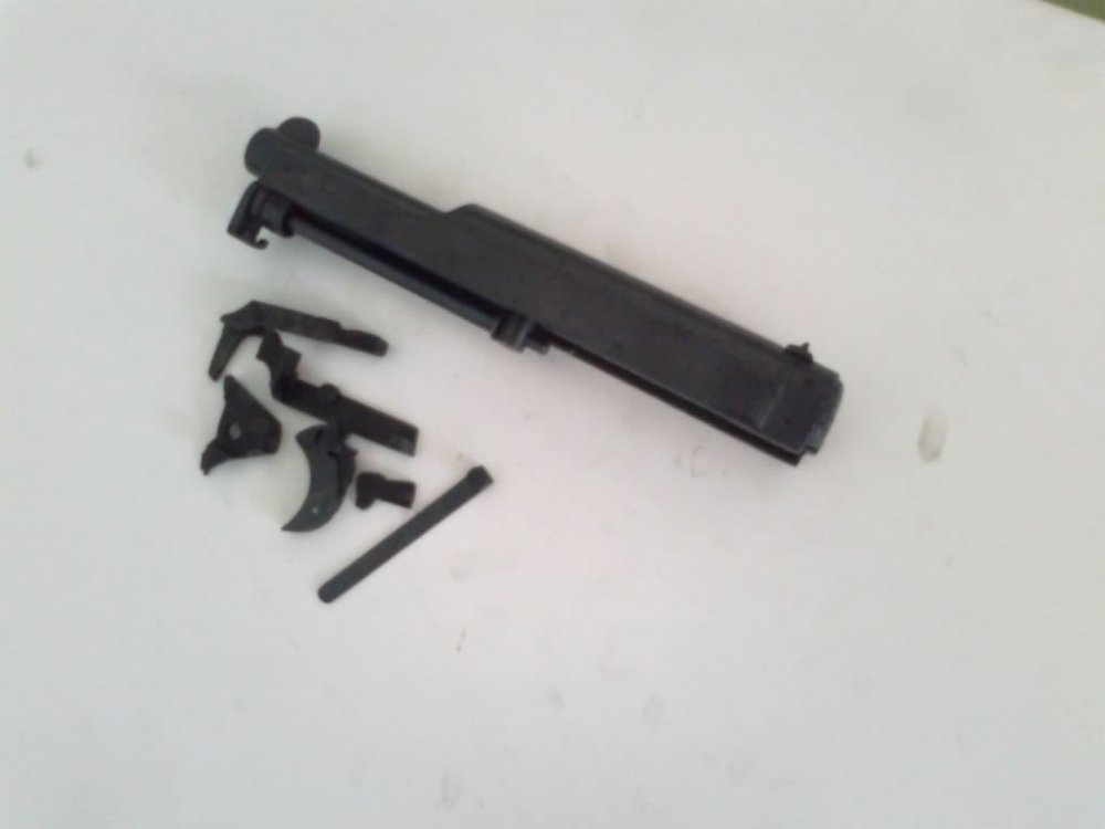

    Зачернил ствол, чтоб болше его не тереть и не стараться его сделать лучше. Довёл раму до того состояния что хотел. Чернить раму не стал, впереди ещё подгонка прицела и екстрактора. Прицел подварю, екстрактор смастерю, постараюсь завтра.
    ГеннадийВ, Alex_l76, FelixIce та 10 іншим подобається це.

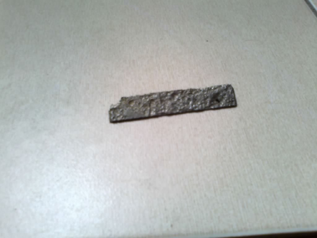

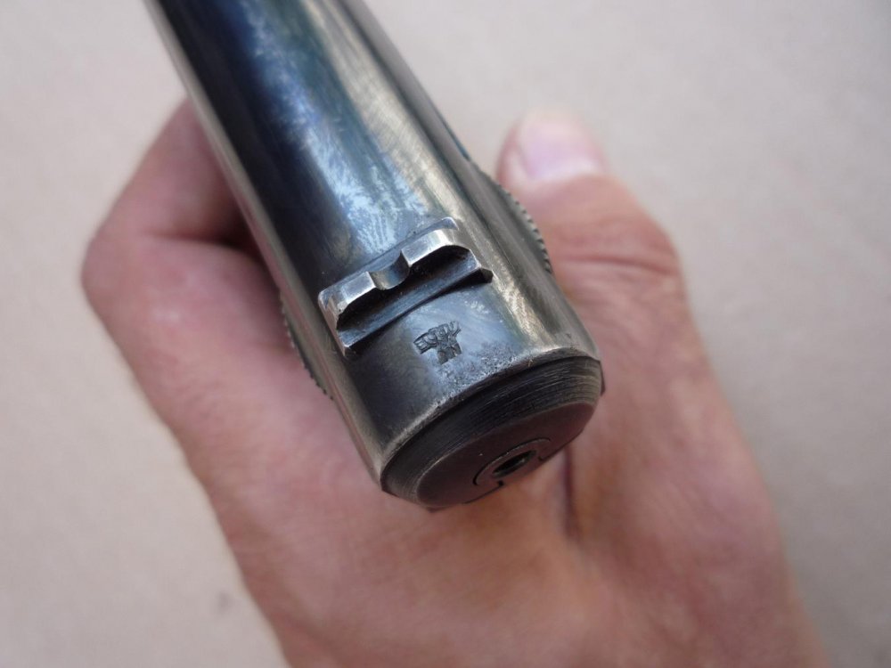

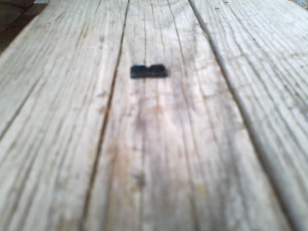

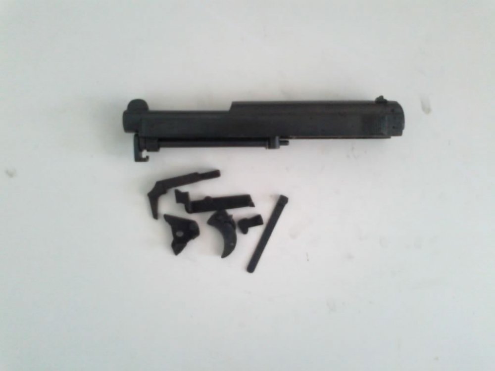

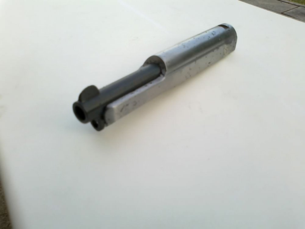

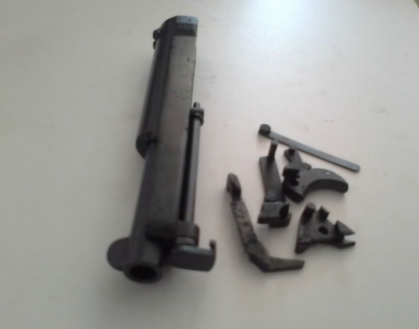

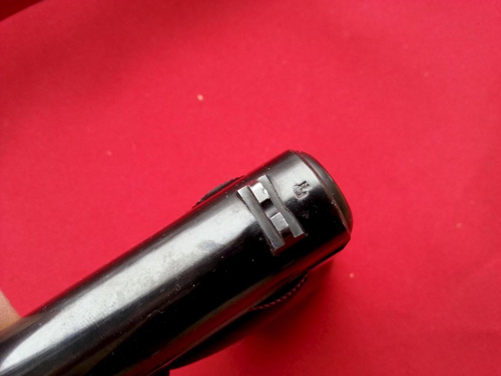

    Прицел.
    Как образец использовал фото 1-2. Подварил без фанатизма обточил, зачернил. Подварил только потери, раковинки остались.
    ГеннадийВ, Alex_l76, Стрипа та 6 іншим подобається це.

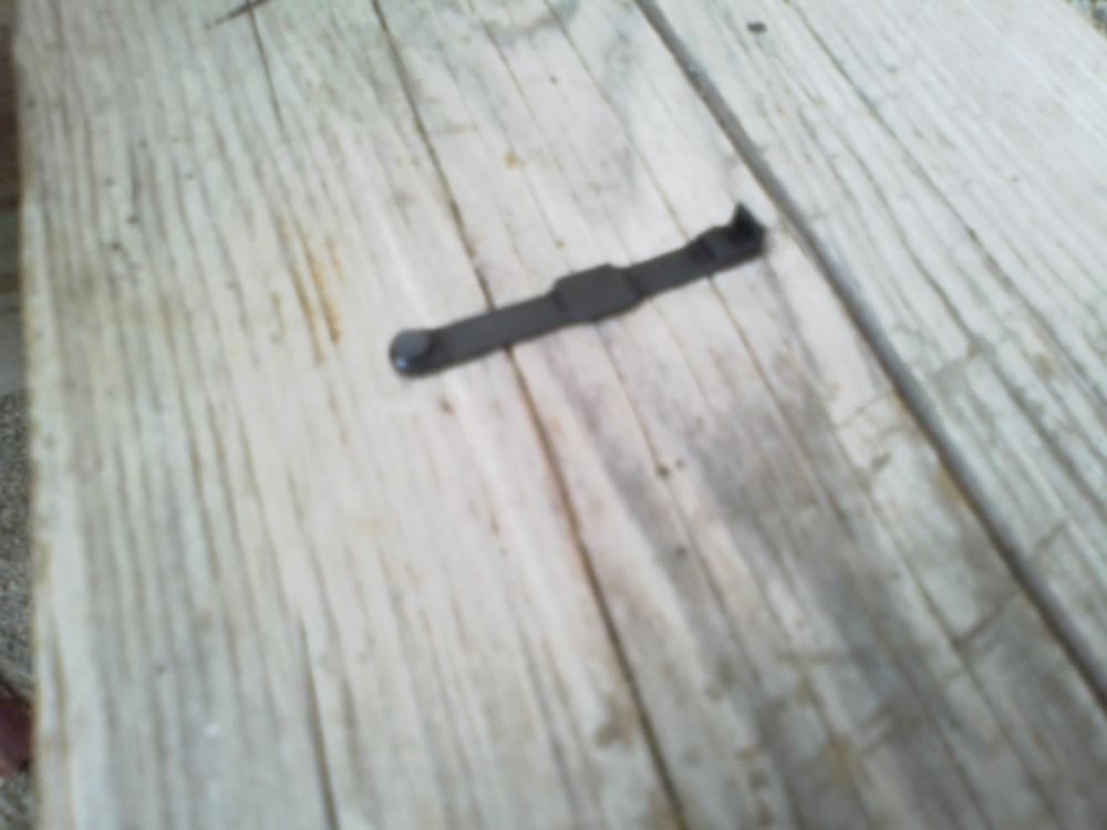

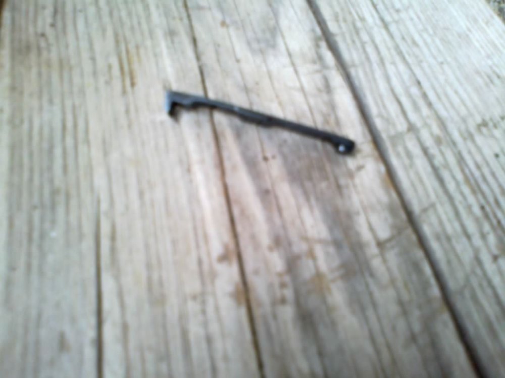

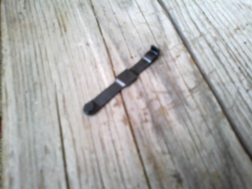

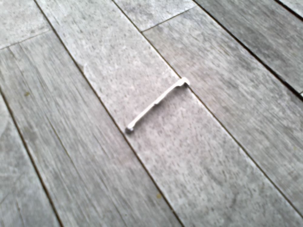

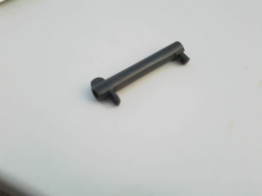

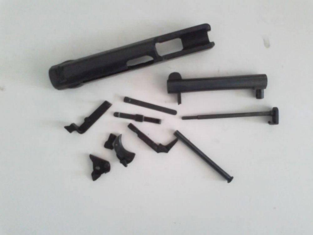

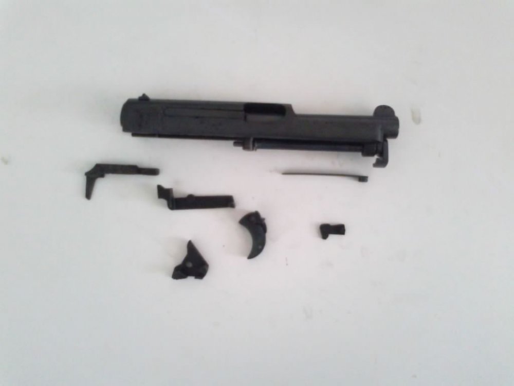

    Экстрактор. Делал по последним фото, остальное подгонял. Гильзу тянет, как работать будет по назначению пока не понятно. Как на ММГ то хорош.
    ГеннадийВ, Alex_l76, FelixIce та 7 іншим подобається це.

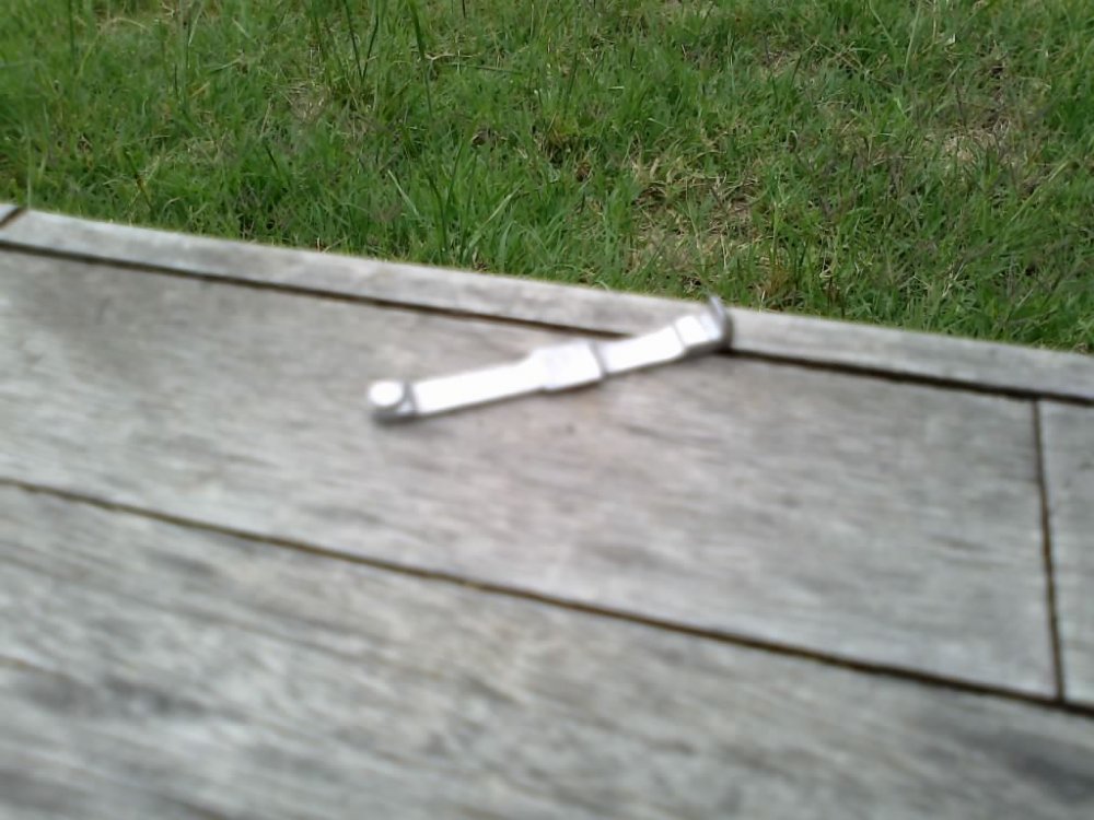

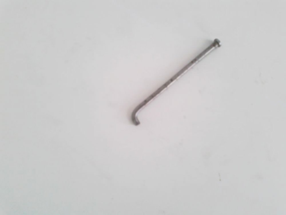

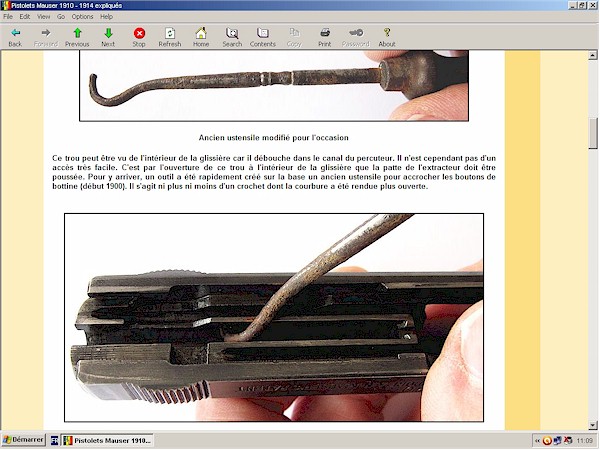

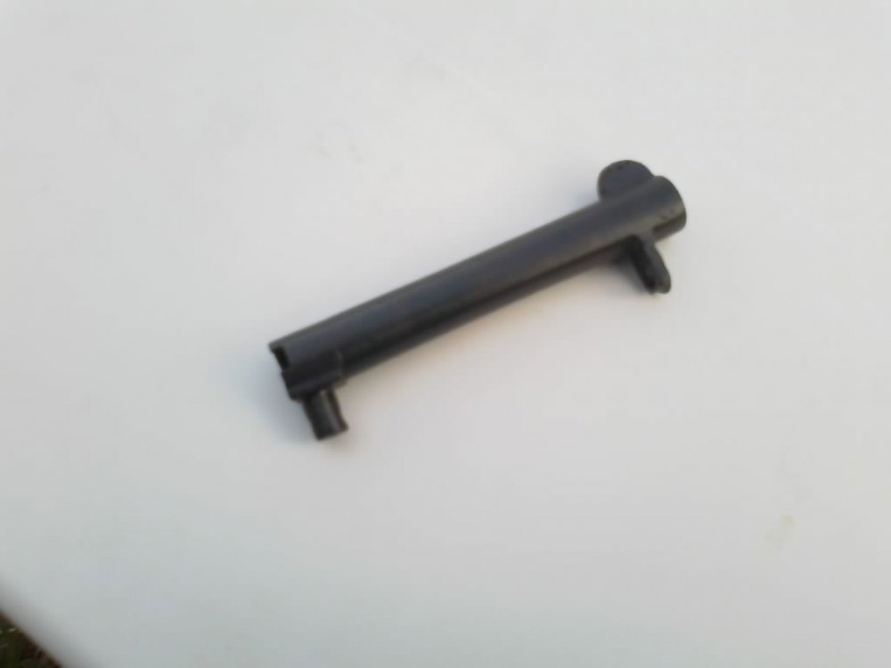

    Для снятия экстракторы сделал вот такую загогулину, из гвоздя. Снимать удобно, придумал не сам, фото 1. После окончательной сборки будет утеряна и забыта.
    ГеннадийВ, Alex_l76, A10A та 6 іншим подобається це.

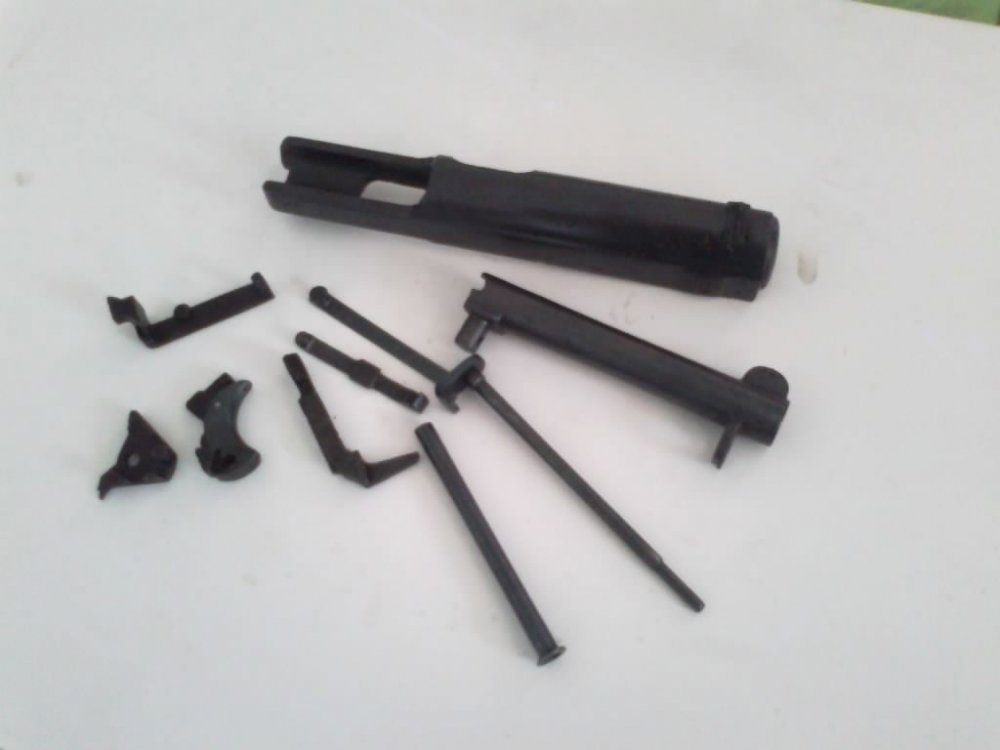

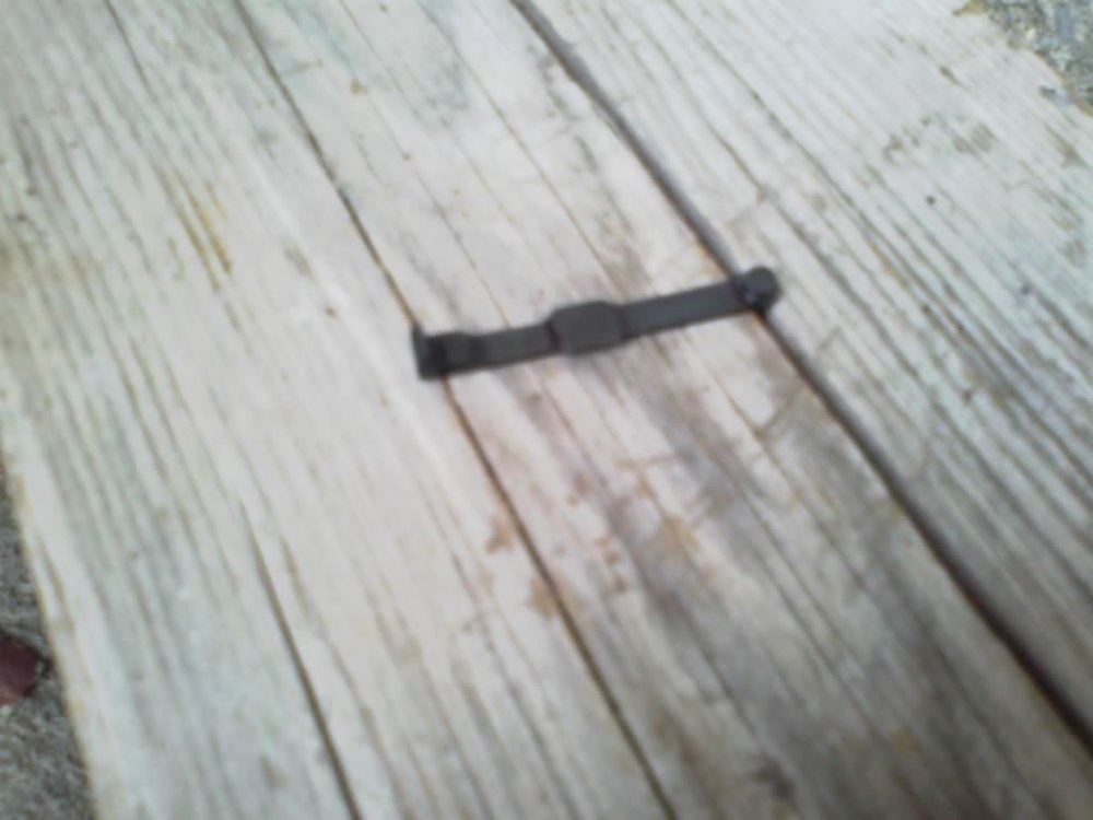

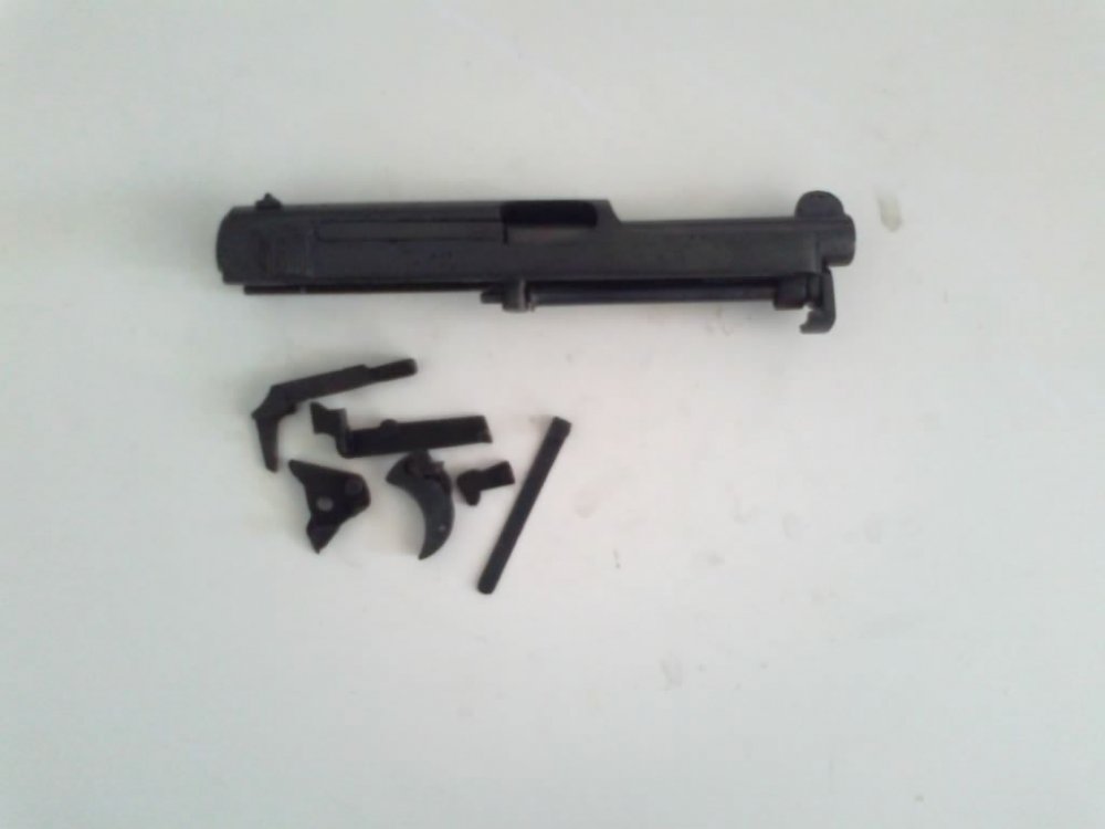

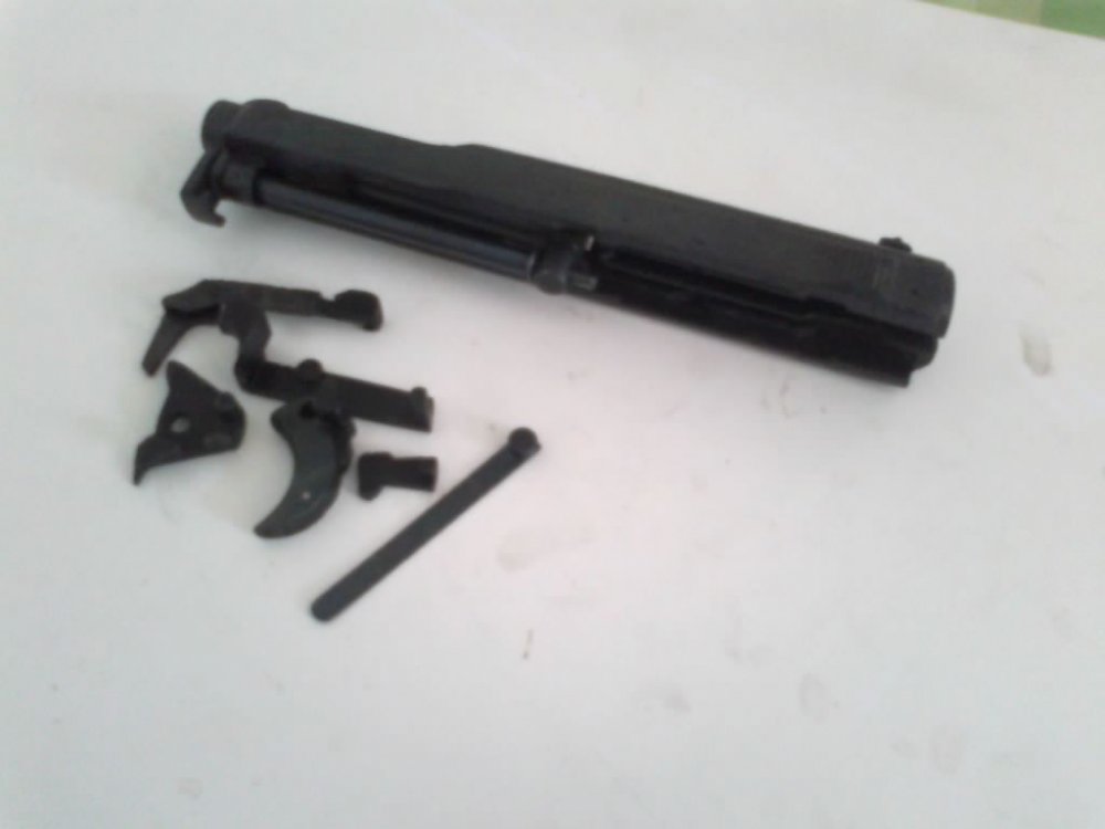

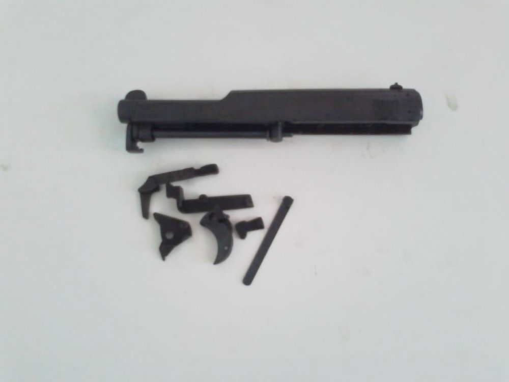

    Все имеющиеся хоть как то доведённые детали до конца, зачернил. Смотрится так себе, слишком чёрные. Впереди их затирка под изношенность, не абы какую, под чердак. Раковинки остались, вот и надо как то всё приспособить в одно состояние. Продолжение следует.
    ГеннадийВ, Alex_l76, FelixIce та 12 іншим подобається це.

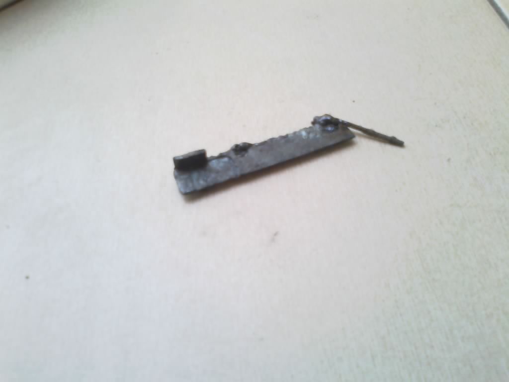

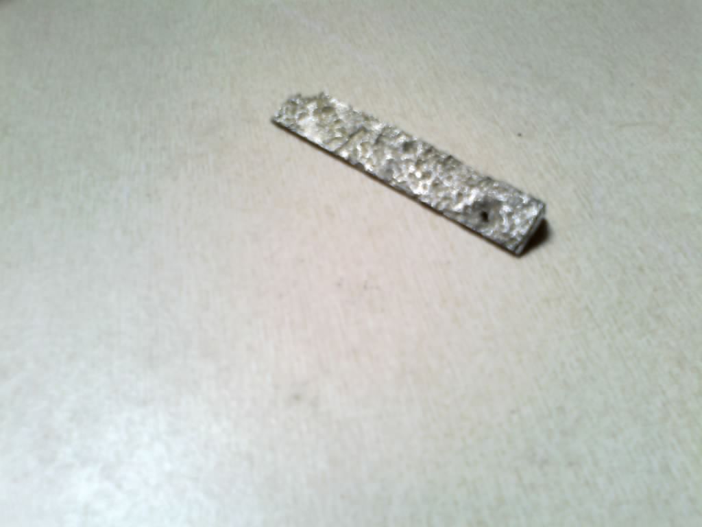

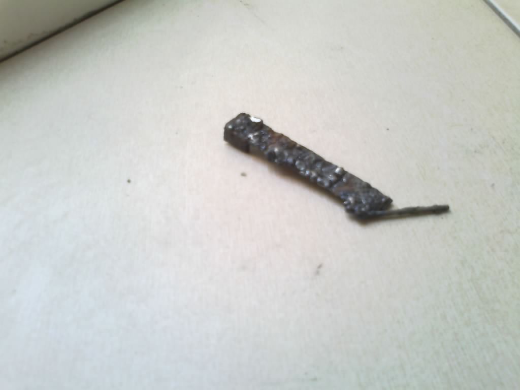

    Продолжил работу над деталями. Лучше бы не брался. Настроения небыло, дай думаю попробую и зря.После такого даже работу не стал продолжать. Всегда работаю медленно, проварил раковину зачистил оценил. Сварка там сварка здесь, противоположно чтоб не повело, а тут на тебе, чувствую помучаюсь
    ГеннадийВ, Alex_l76, FelixIce та 6 іншим подобається це.
  16. 663
    663 ✠ Moderator
    17
    7.593
    Україна.

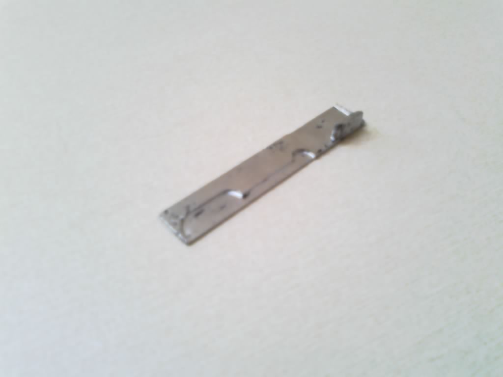

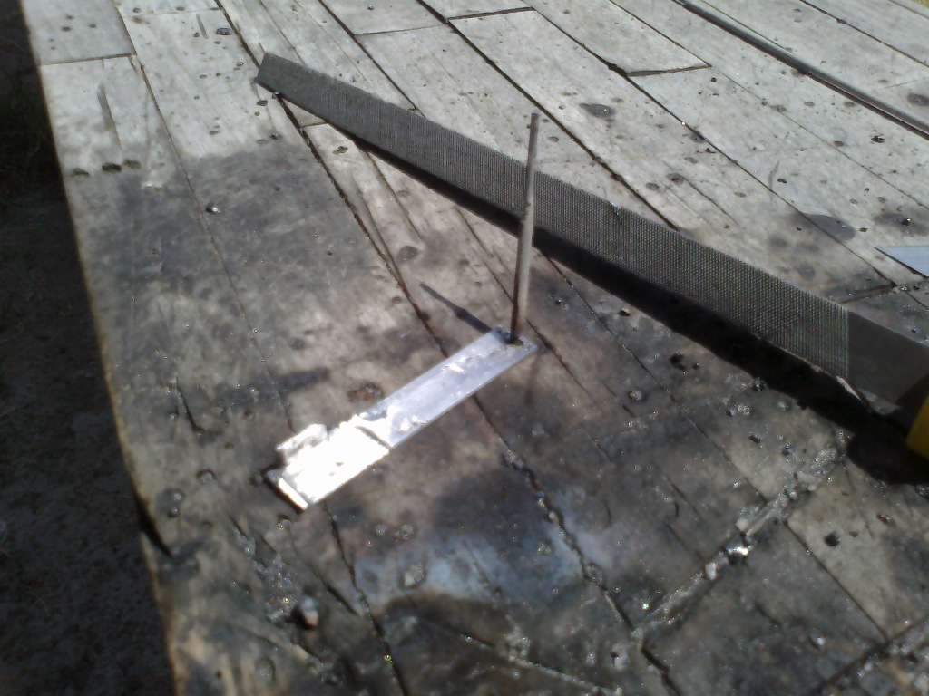

    Продолжил работу. После зверской сварки шлифанул всё лишнее. места оставшихся раковин заделал залипом электрода. А именно на малом токе в место раковины резко приложил электрод чтоб не прошла дуга. Снял электрод с держака. предварительно выключив сварочник. Электрод срезал напильником и зачистил, так несколько рас где есть шанс прожечь уже почти готовую деталь. Деталь почти готова. дорабатываться будет уже по факту с подгонкой на штатное место.
    Признаюсь уже хотел делать новодельную деталь, так всё было плохо. Вот что значить поспешил.
