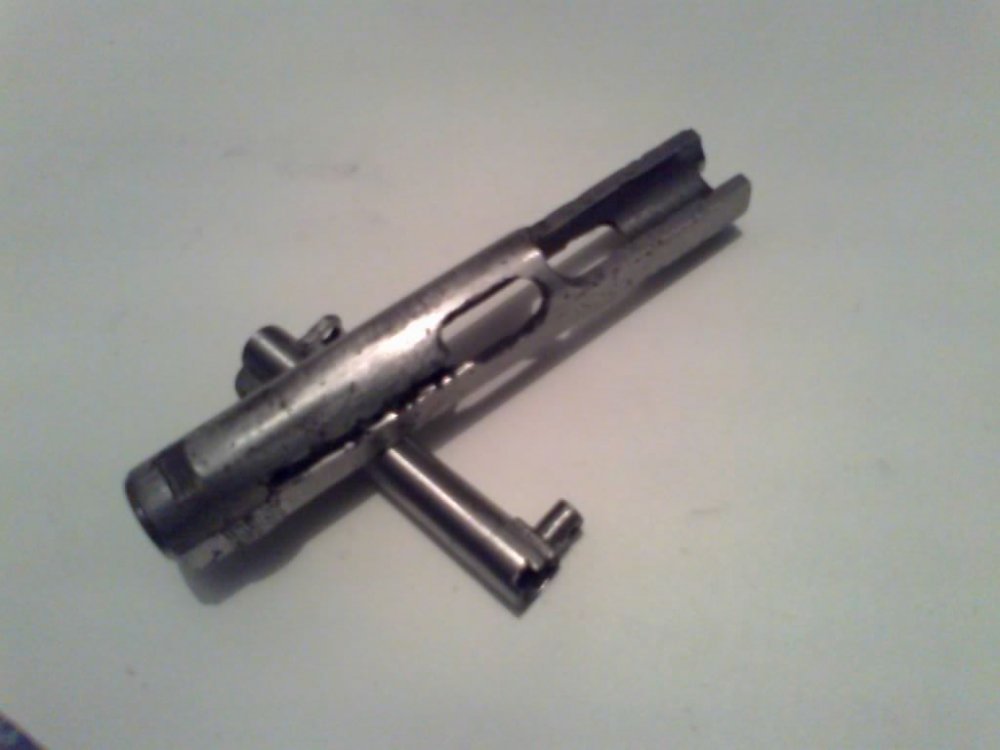

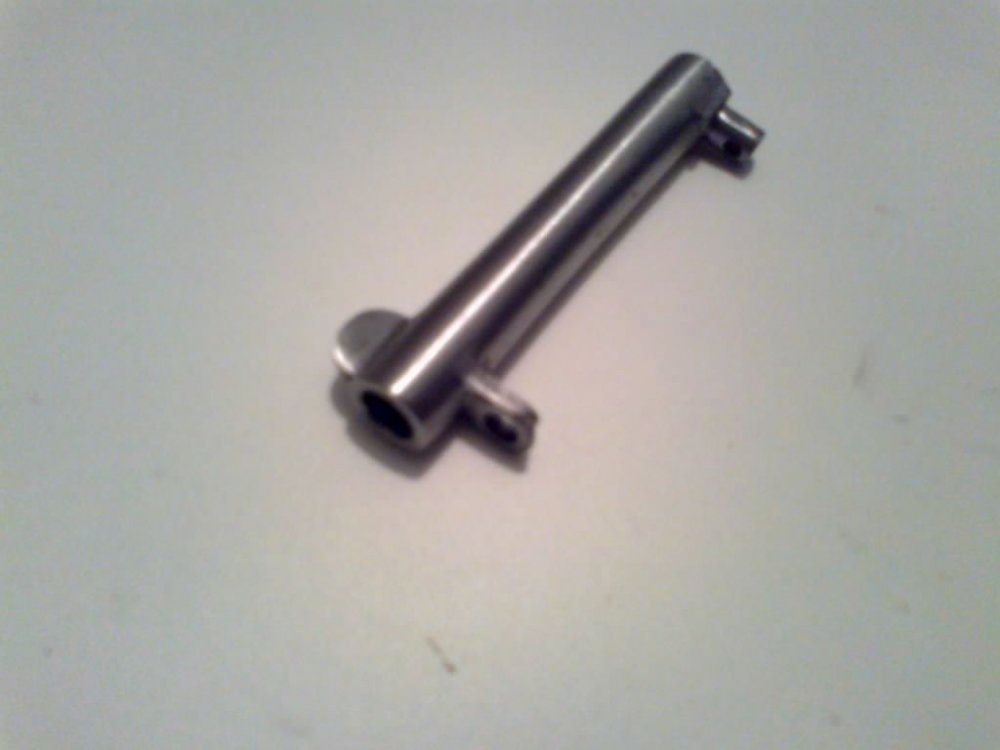

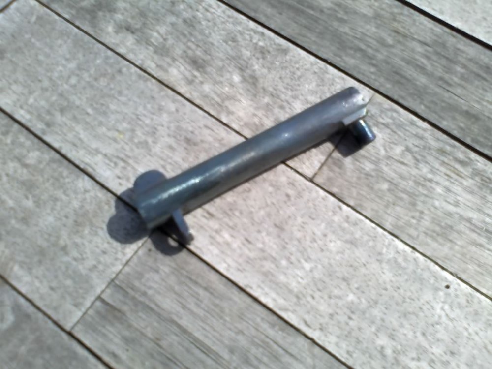

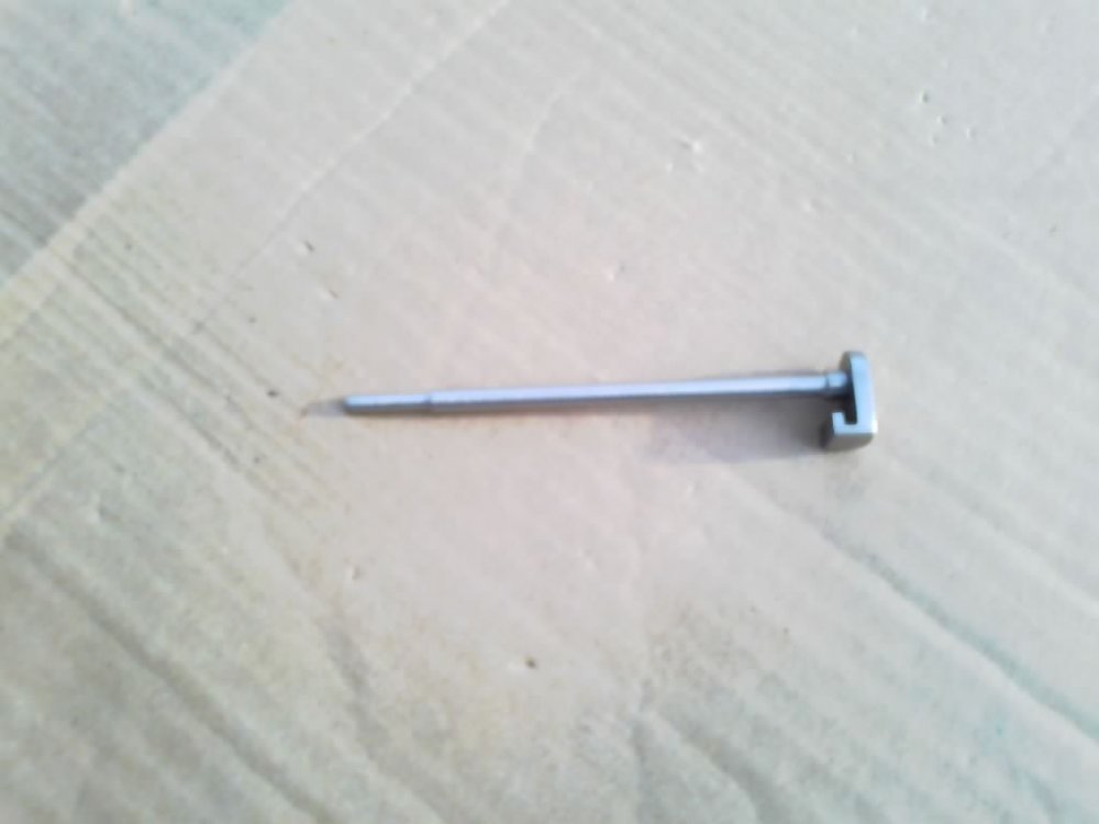

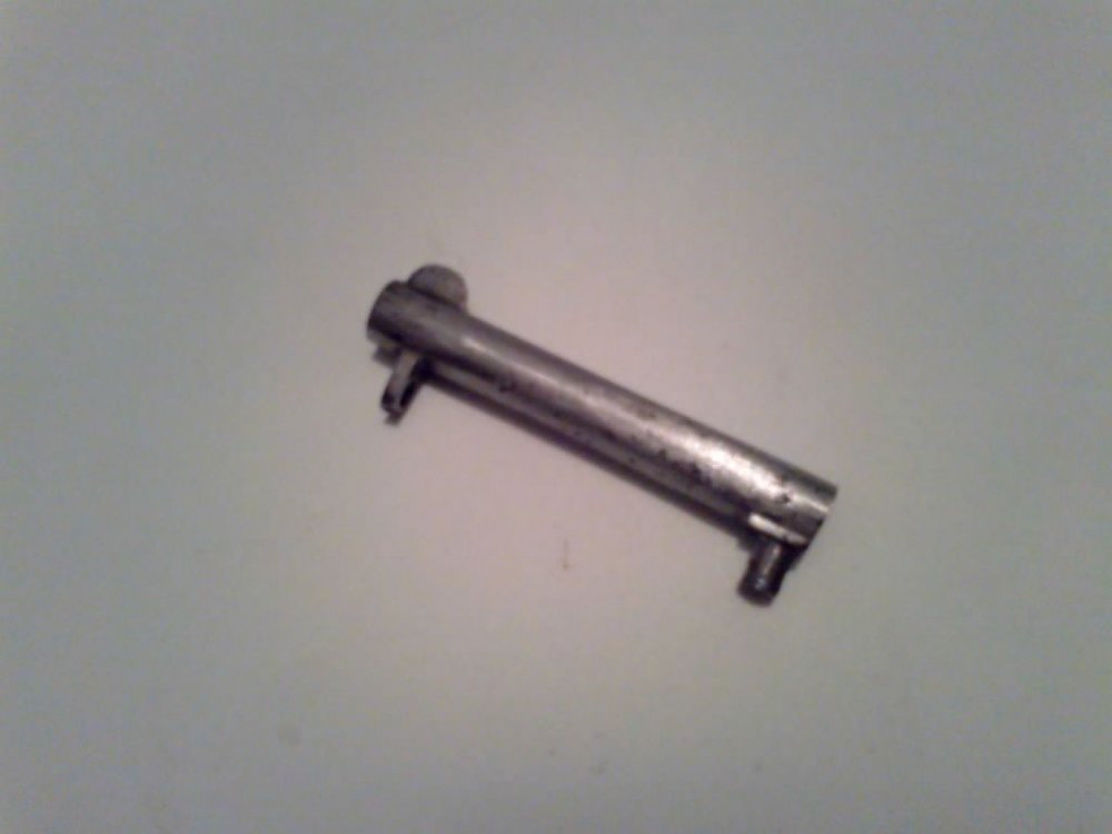

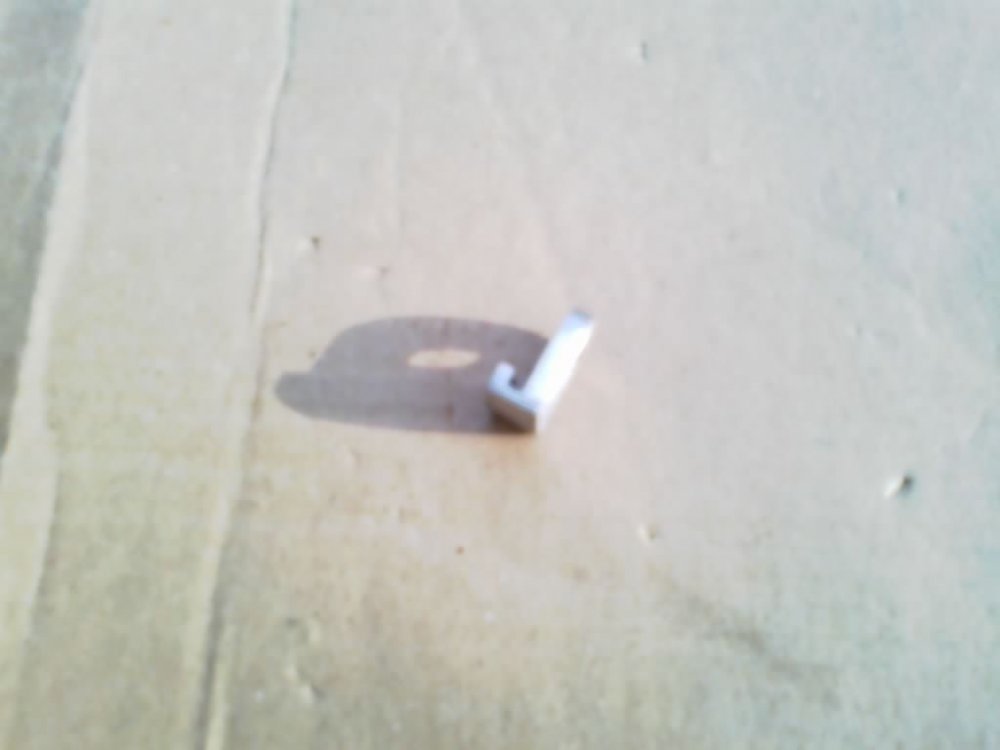

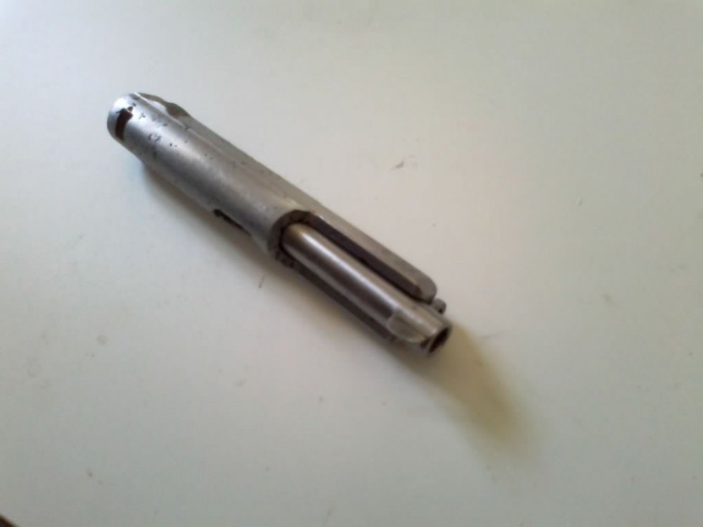

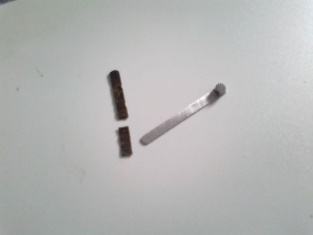

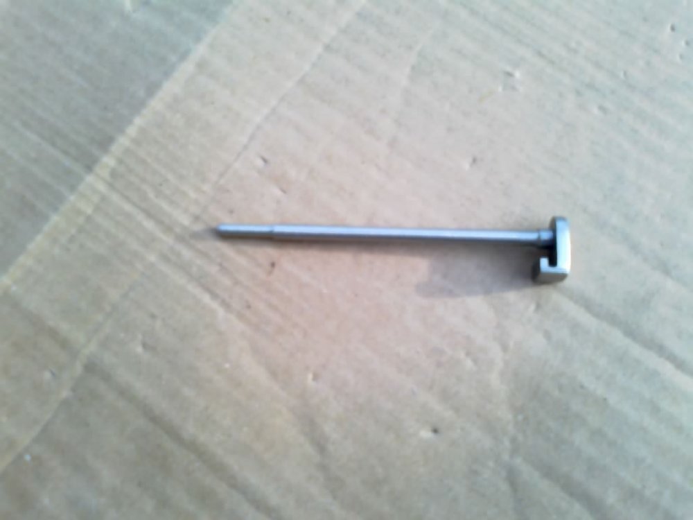

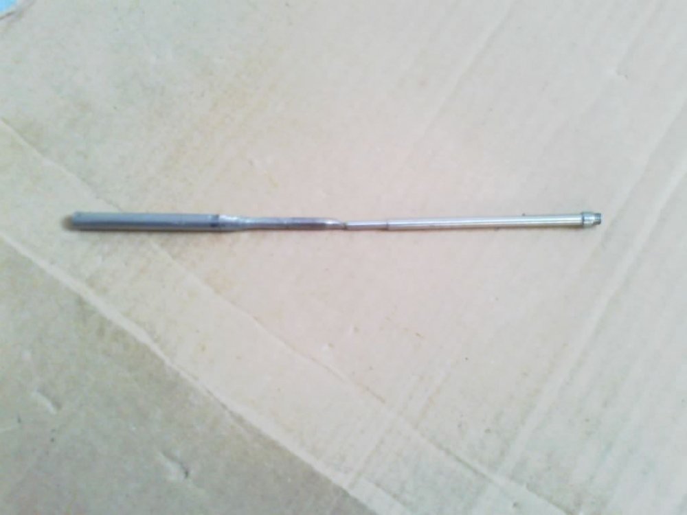

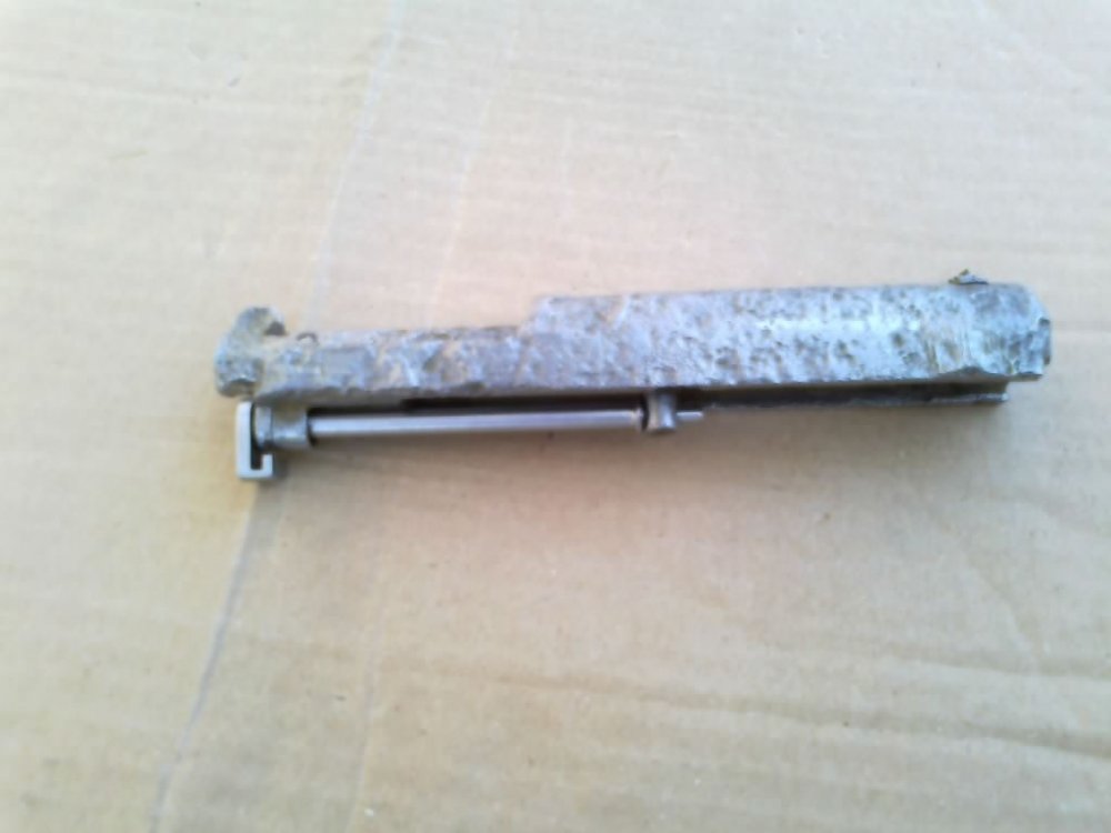

    Начал делать фиксатор ствола (направляющий шток). Точил из хорошего стержня, который оторвал от забора (валялся без дела кусок забора). Выточил размеры при этом всё подгонял по месту его посадки, по тому что чертежей у меня нет. После того как выточил деталь то на конце где сам флажок (фиксатор), нарезал резьбу 3 мм. Накручу потом флажок и шлифану. Когда всё было сделано отрезал готовую деталь от прутка.

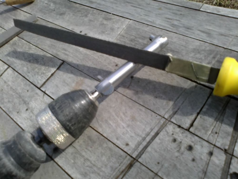

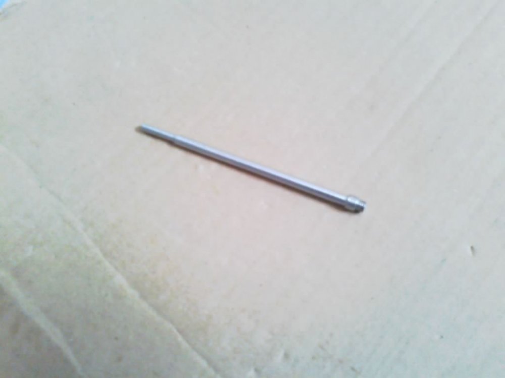

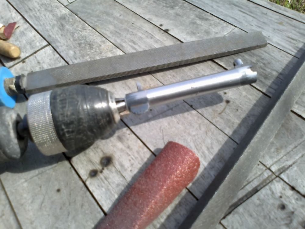

    По поводу точить. Закрепляю деталь в дрели и с помощью напильника точу деталь. Если нужно много снимать, сначало снимаю болгаркой. Мелкую подгонку делаю с помощью надфилей. При работе использую такую скорость дрели, на которой побольше стружки сыпится. На разном металле по разному. Финишно использую наждачку.

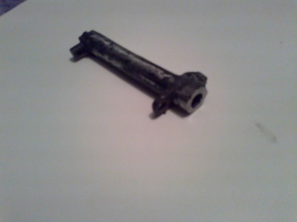

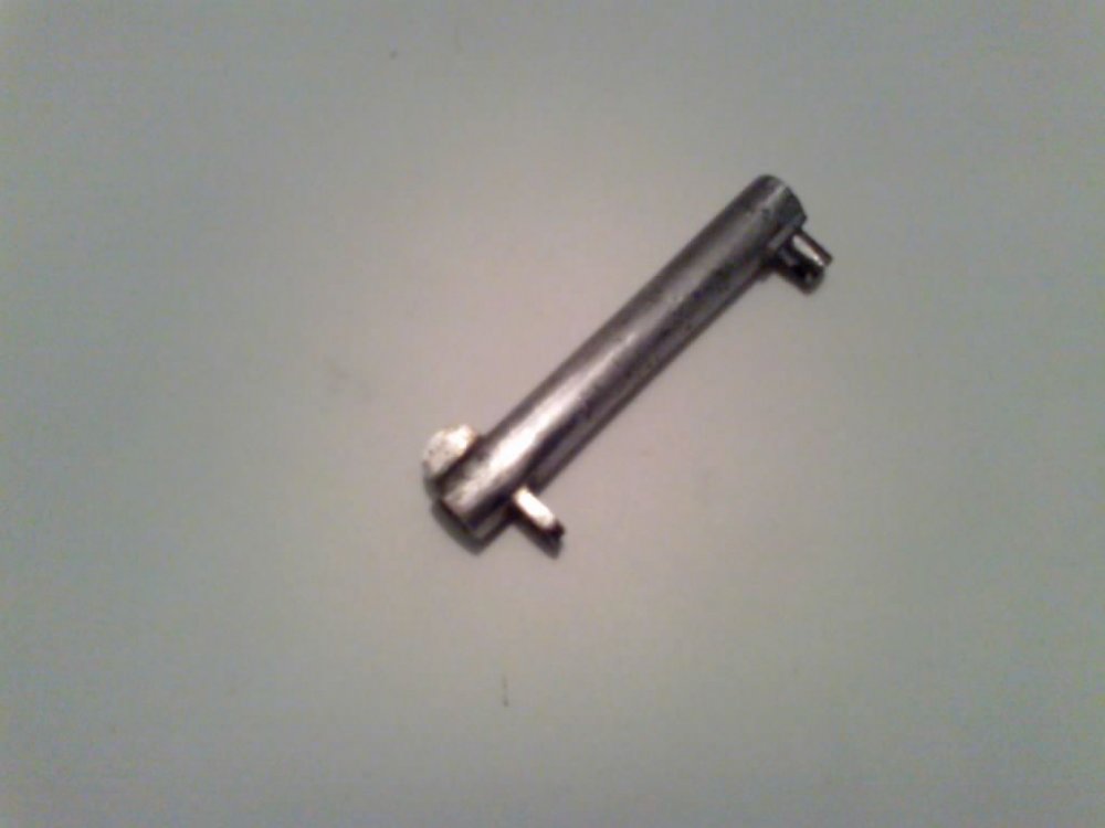

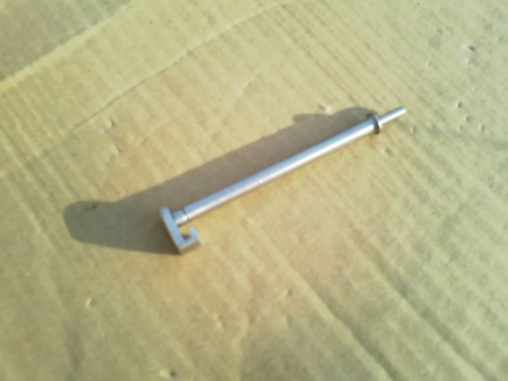

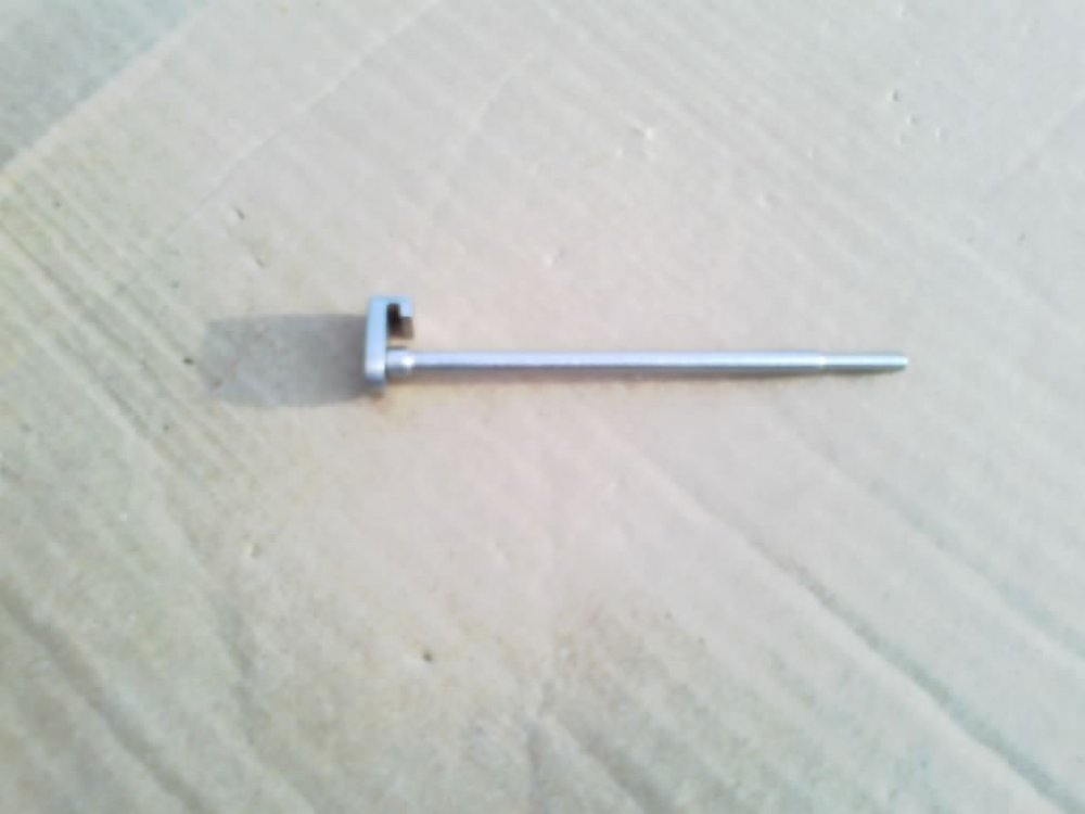

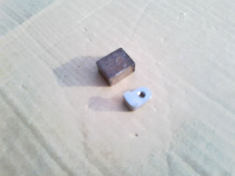

    Продолжил работу. Делал из брусочка железа который от чего то остался. В месте соединения нарезал резьбу 3мм (только метчиком номер 1), всё вкручивается как надо очень туго. Осталось на фиксаторе выфрезеровать потай под кнопку. Потай буду делать дреммелем, надеюсь получится.

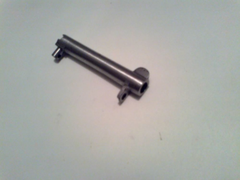

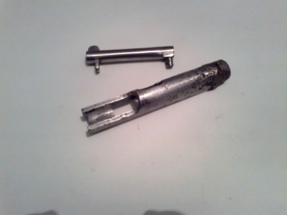

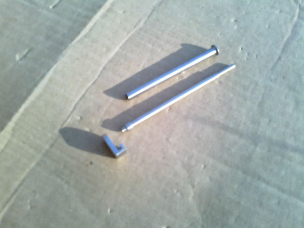

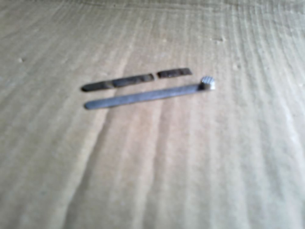

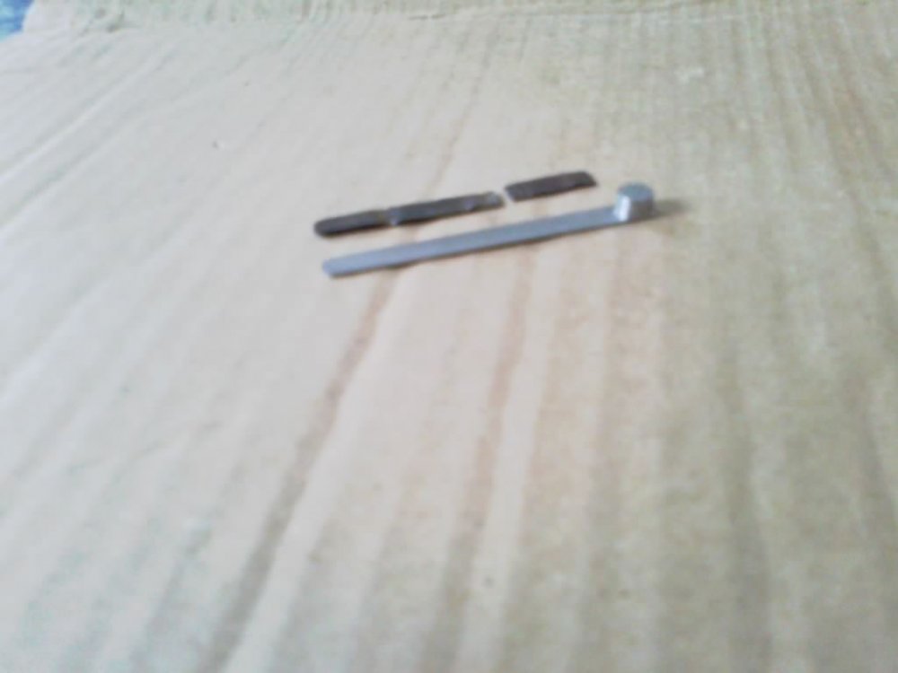

    По остаткам фиксатора смастерил сам фиксатор. Насечки делал надфилем, материал пружинит хорошо тем более ход кнопки не более 2 мм.

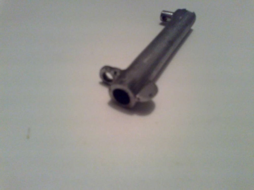

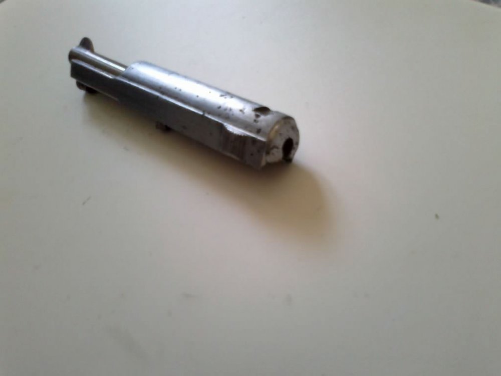

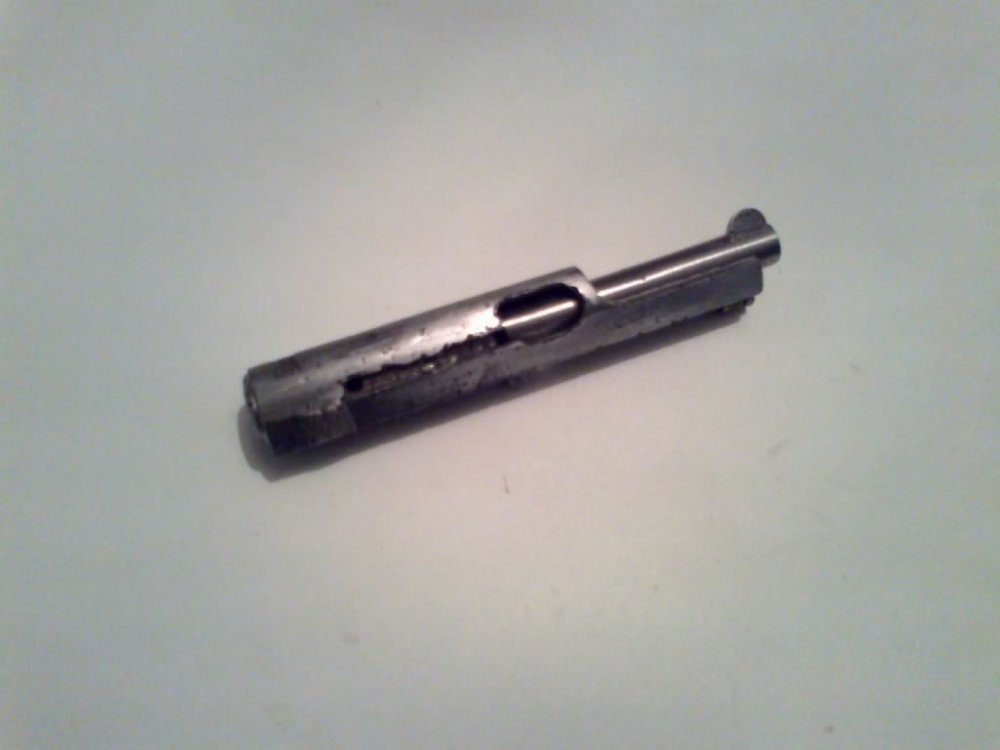

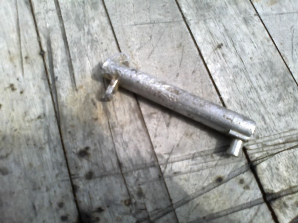

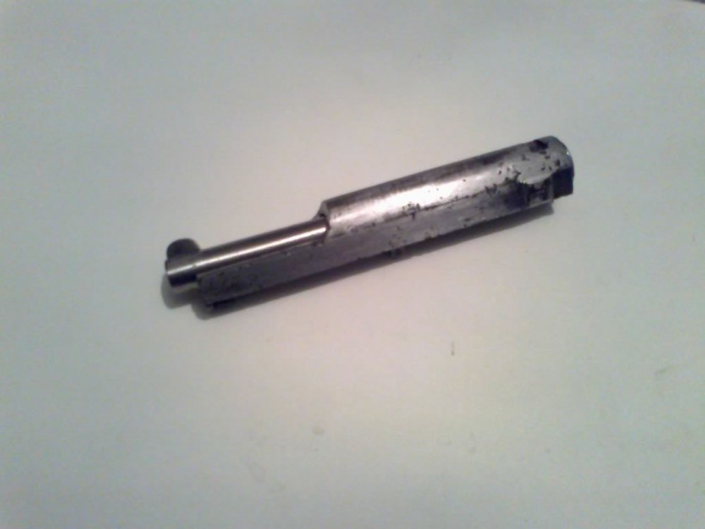

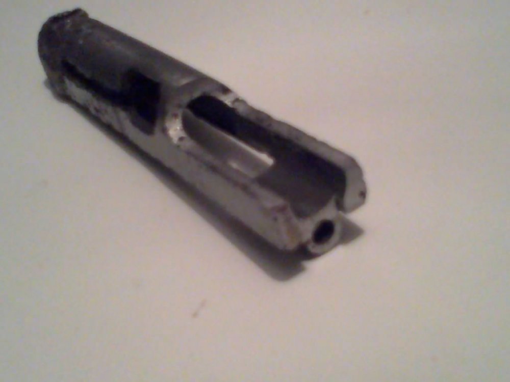

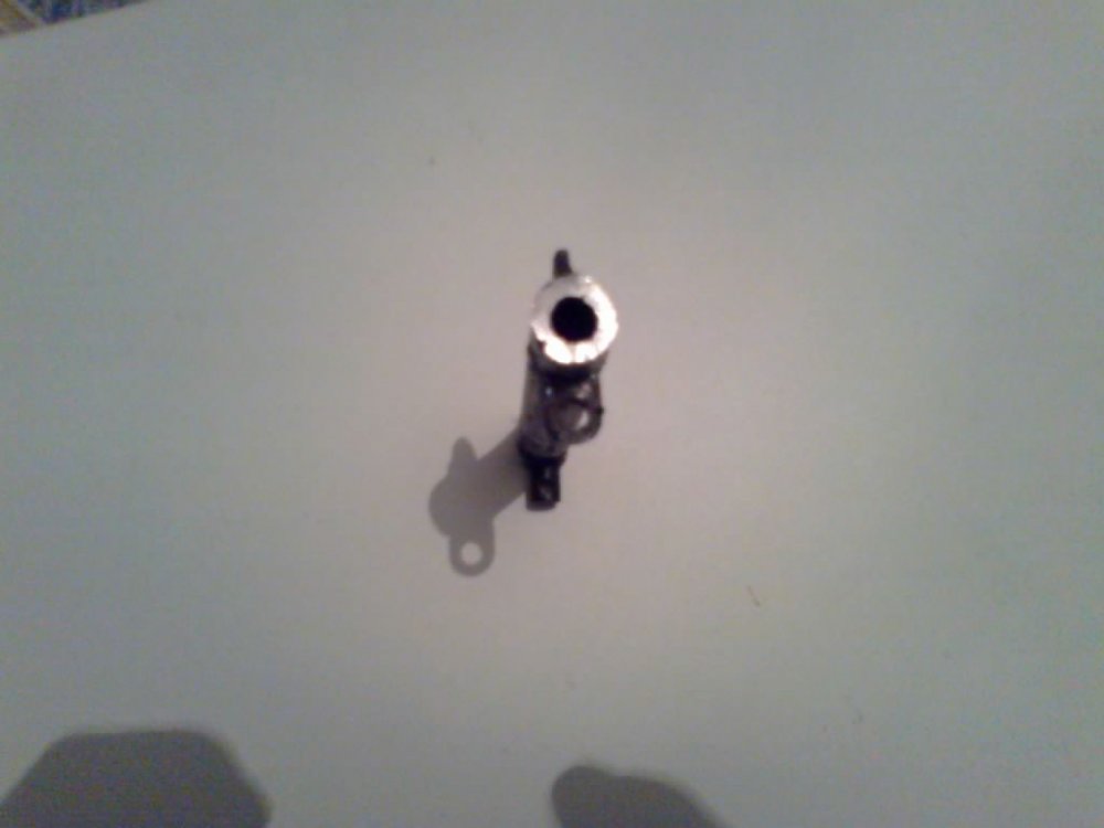

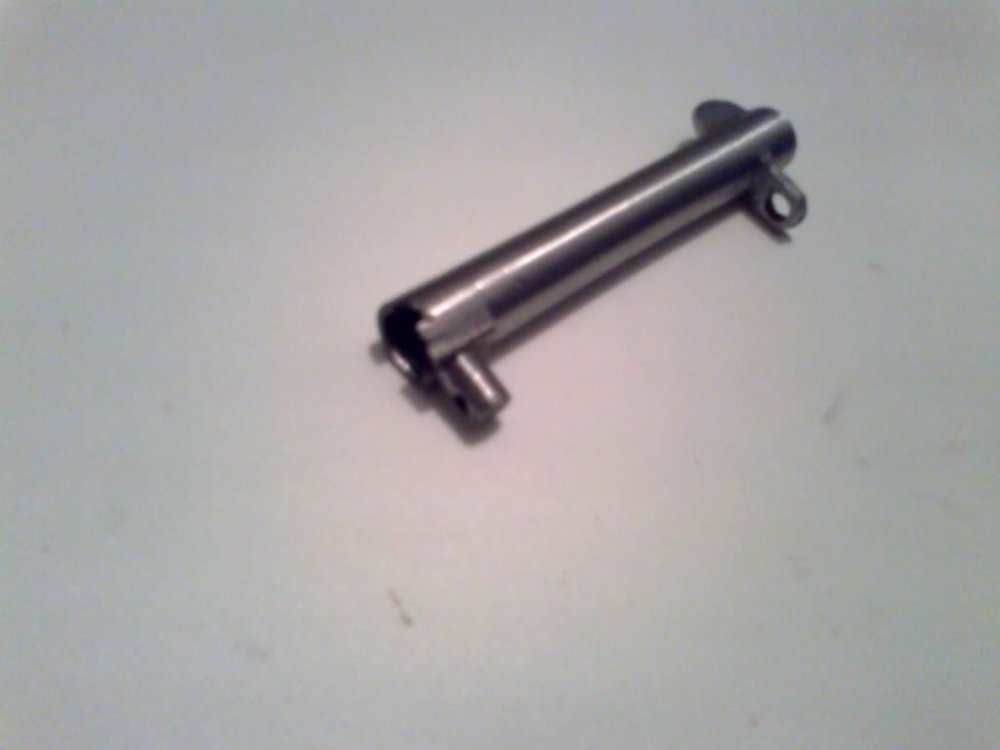

    Пришло время сварки. Занялся стволом. Для начала легальность дела. Всё штатно, просверлил, вставил и заварил.

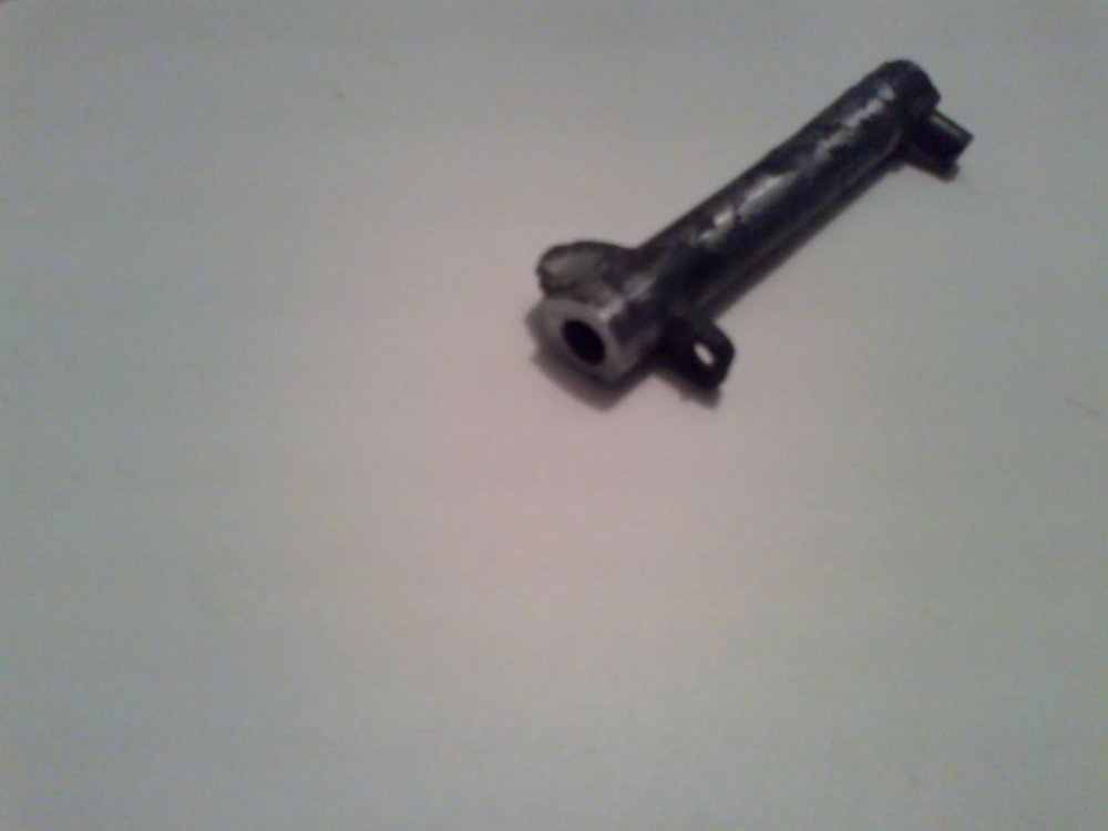

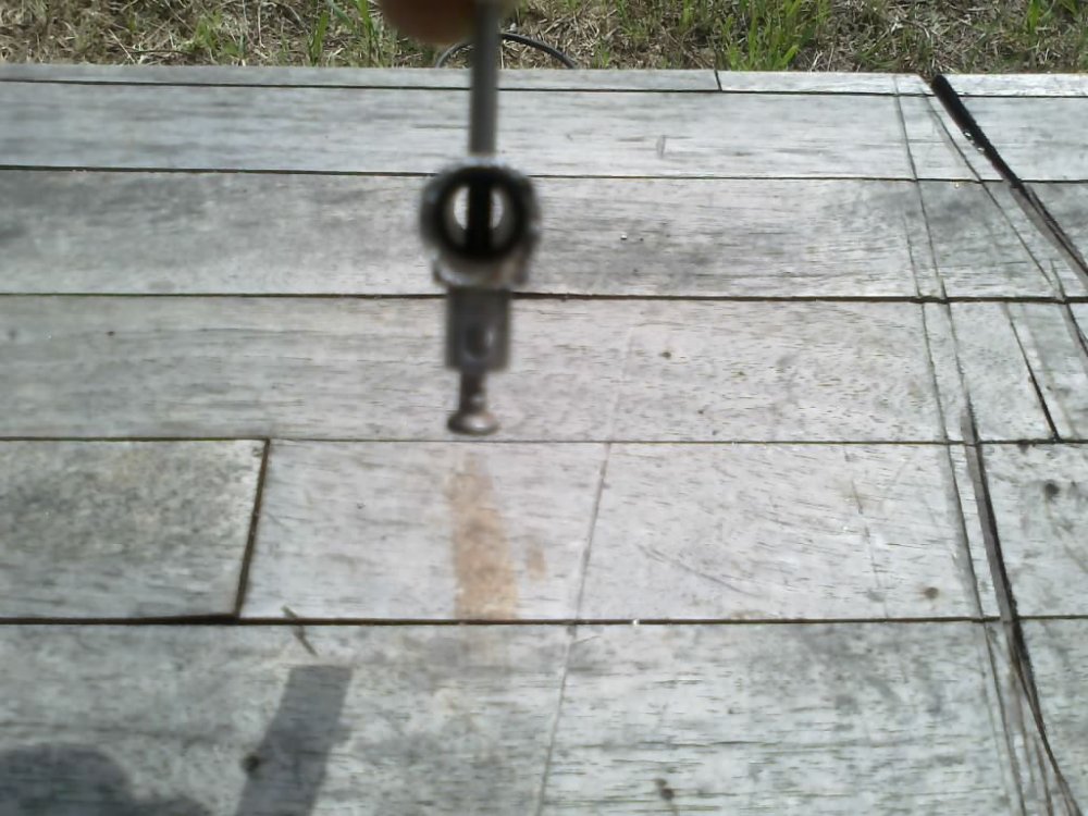

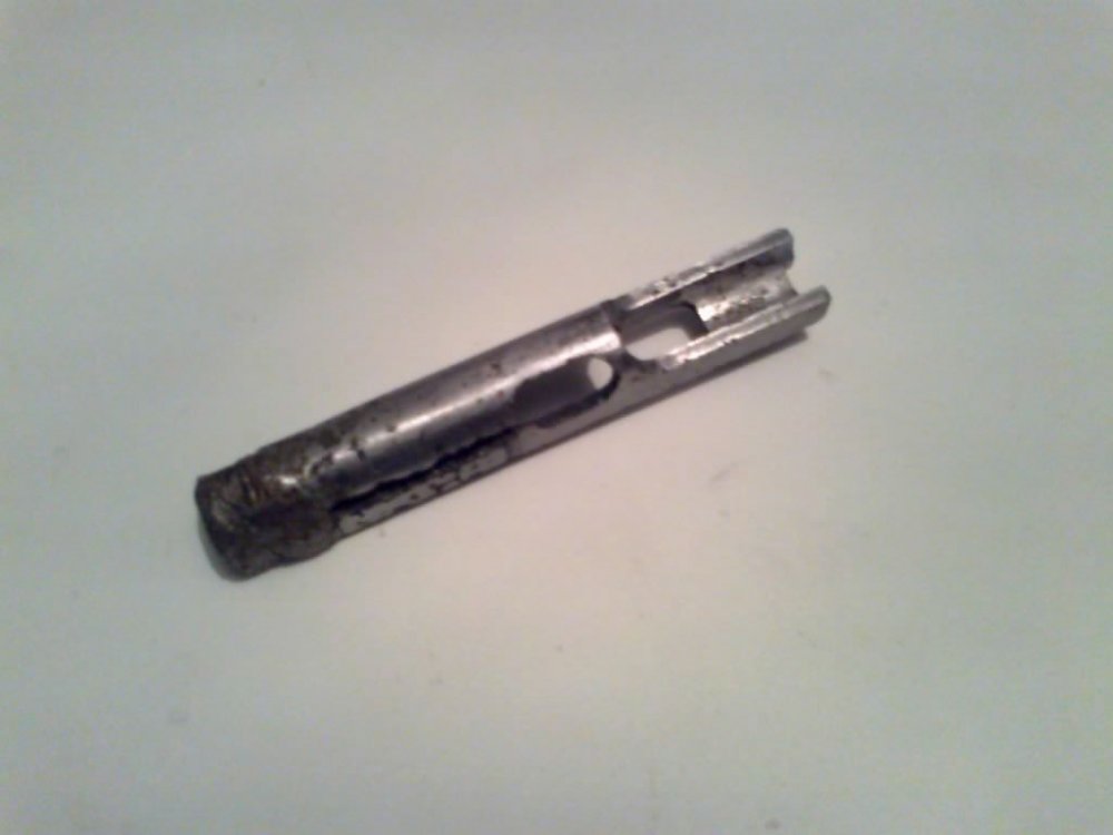

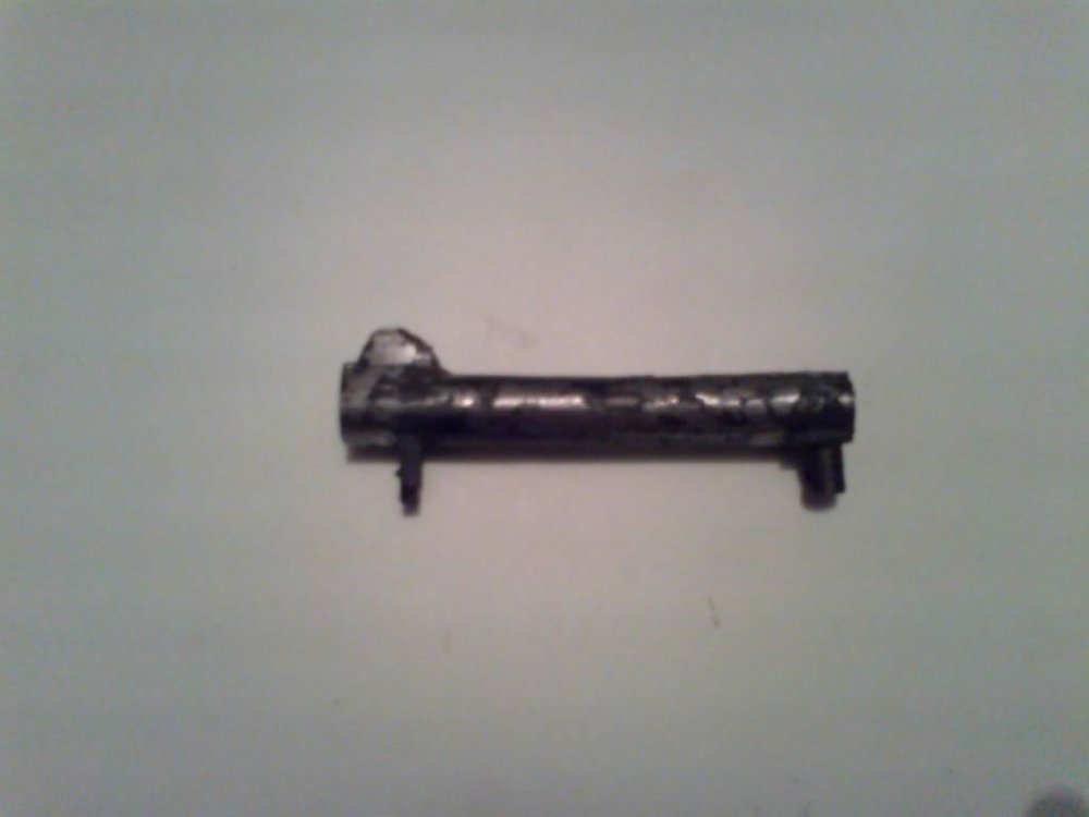

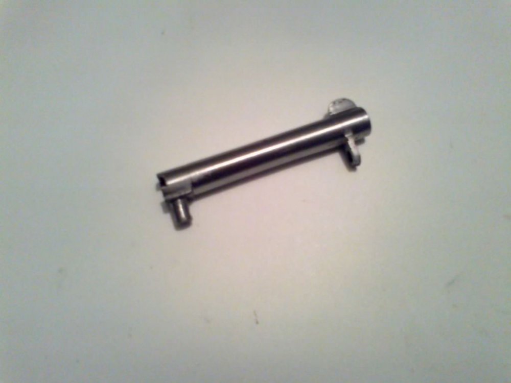

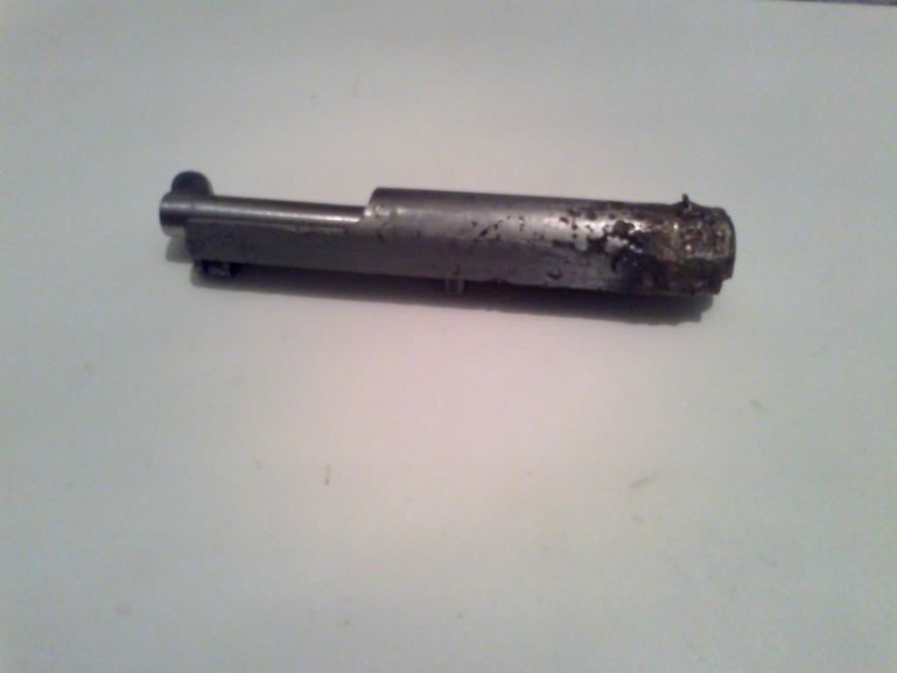

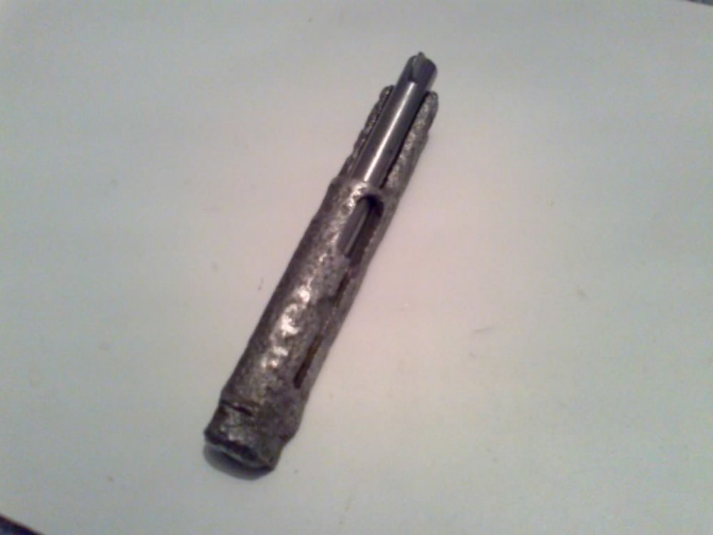

    Работа над стволом. Для начала промерял длину, не хватило около миллиметра и ствол на конце слишком сьеденный был. Наростил длину, подварил мушку, нанёс слой свалки по верхней части ствола. Низ ствола варить не буду. Ствол повело, на это и ращитывал, исправлю. Дальше сил и терпения не хватило (вчера с Бехолла всего 2 часа провозился, а тут такое, времени не хватило). Пока сварку в размер не зачищал, всё надо перемерять а не спешить. Желаю себе удачи.

    Сегодня ещё чуть поработал. Осталось хорошенько проточить. Думаю в понедельник всё по стволу сделаю, если не будет дождя как сегодня. (работаю с сваркой только на улице).

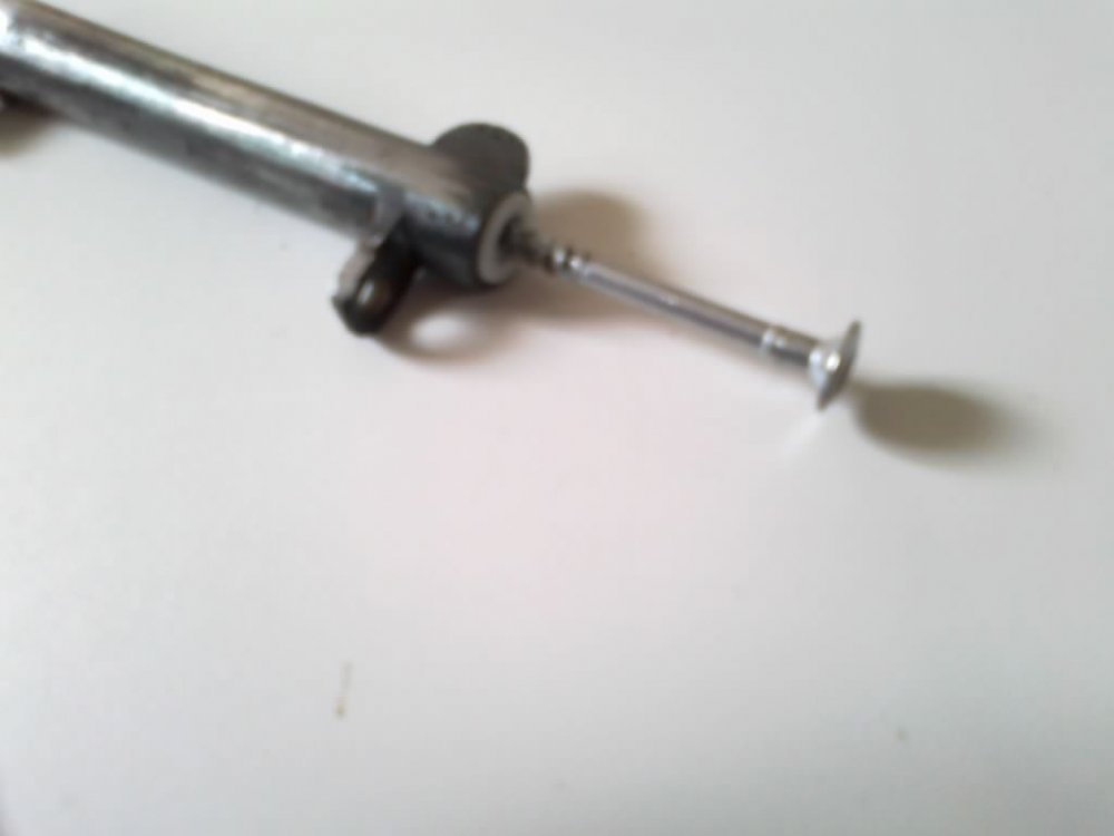

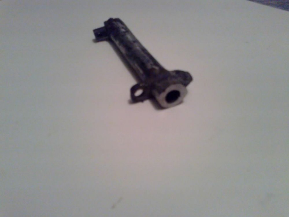

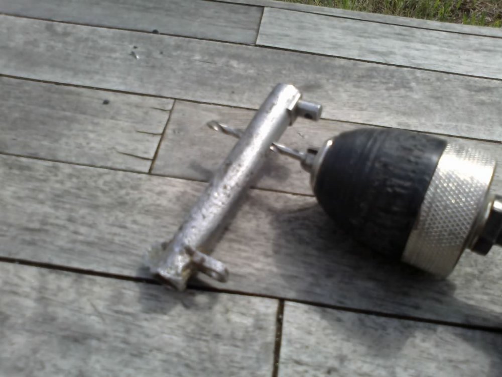

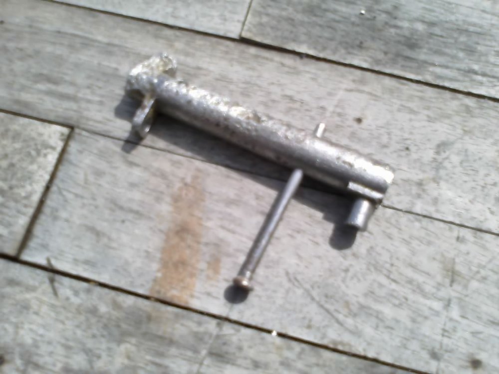

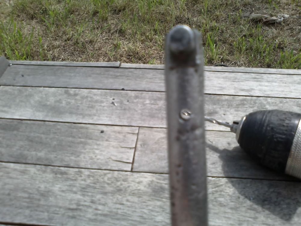

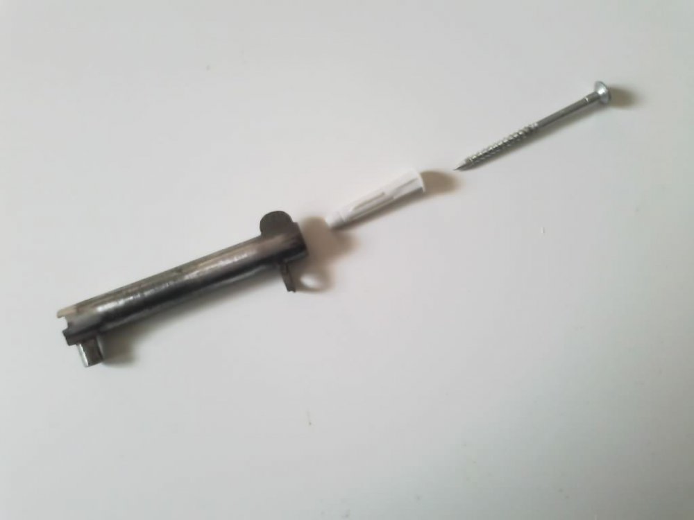

    Проточил ствол. Перед тем как проточить, нагрел ствол и дал естественно остыть. В процессе сварочных работ иногда получаются круглые пятна от сварки, чтоб их не било я делаю залепухи. После них не заметно что металл варился а появляется эмитация чуть раковинок (а иногда и не получается, просто ровненький ствол). Один из минусов в том, что после залепух металл в этих точках как калёный, напильник плохо берёт. Обточить ровно очень тяжело, для этого и грею, потом всё как по маслу идёт. По залепухам опишу позже. В ствол вставил пластиковый дюбель, завинтил шуруп, срезал шляпку и зажал в дрель. Проточил. Получилось не плохо.

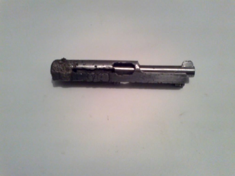

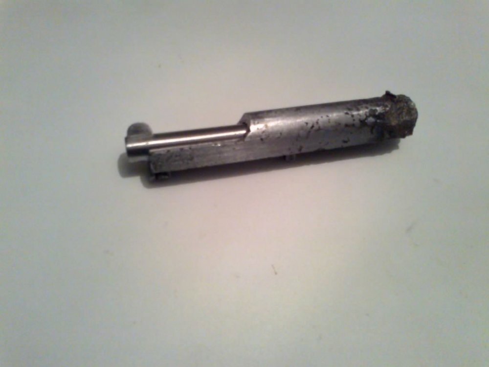

    Контраст!!!. В скором времени будет подвареваться затворная рама. Жалеть здесь нечего. Сварочный аппарат у меня простой электродный, что усложняет работу. Дело для меня привычное, прорвёмся.

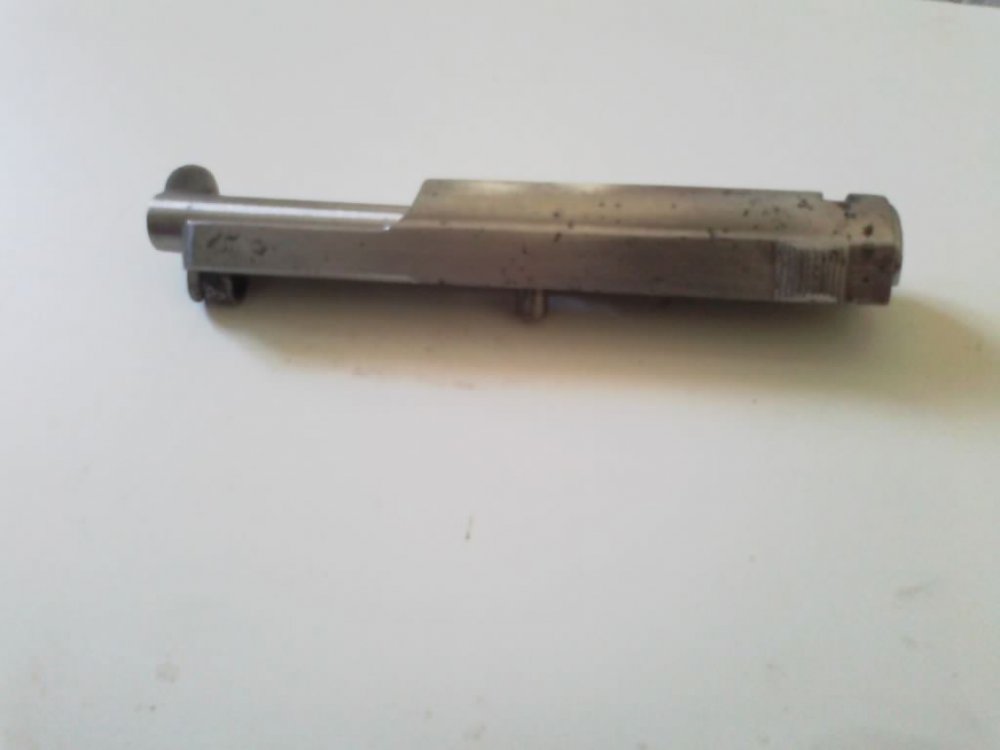

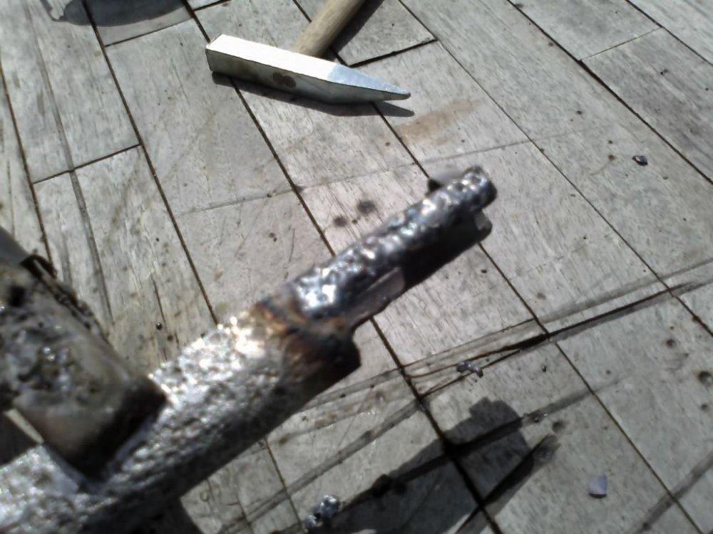

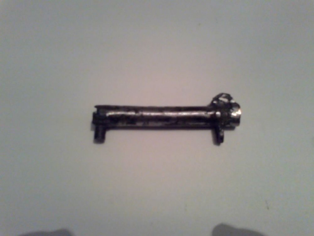

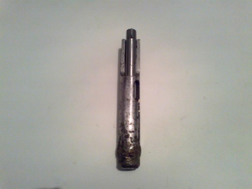

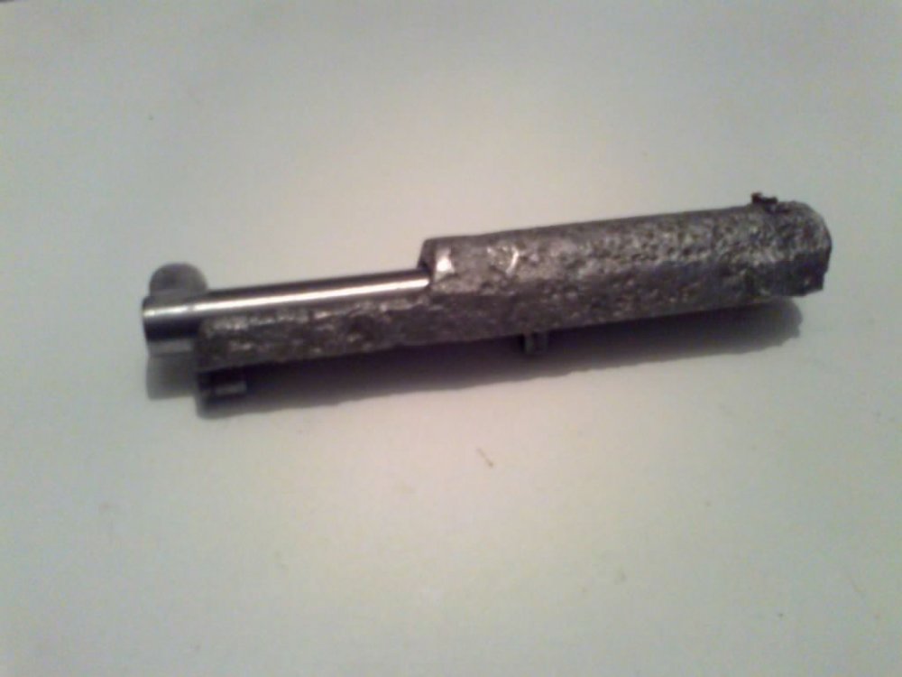

    Сварочные работы начались. Процентов на 40 думаю готово. Начал варить с передней части. После завершения сварки в местах раковин пройдусь по новой точечно по всему затвору. И само собой выведу форму всех граней и габаритов.

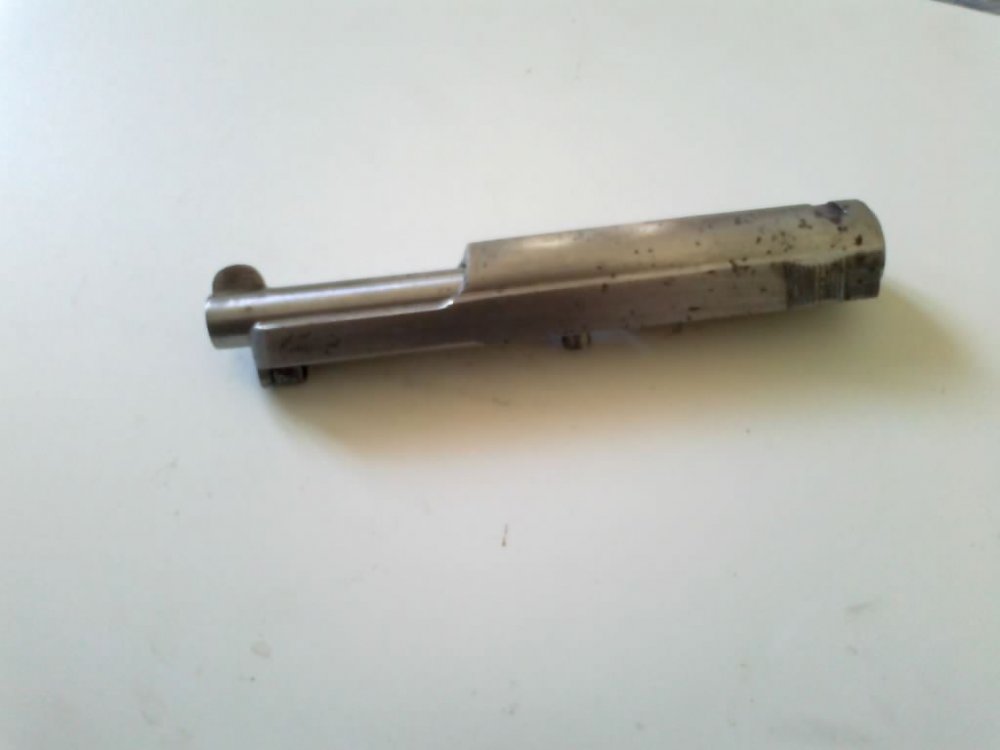

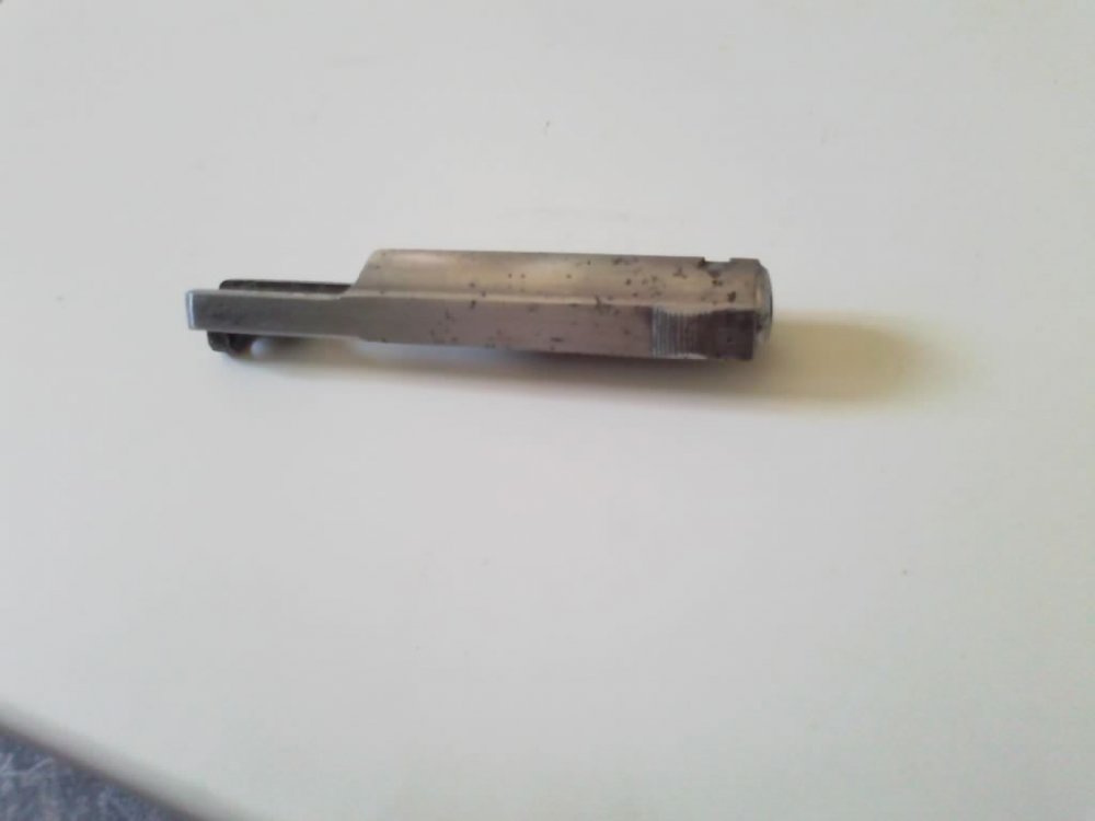

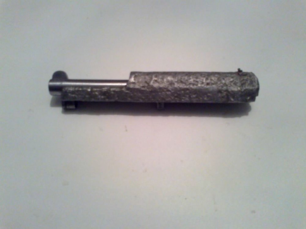

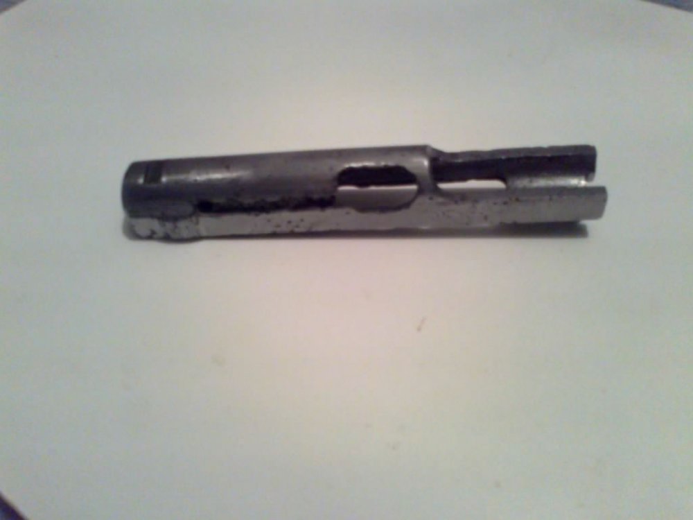

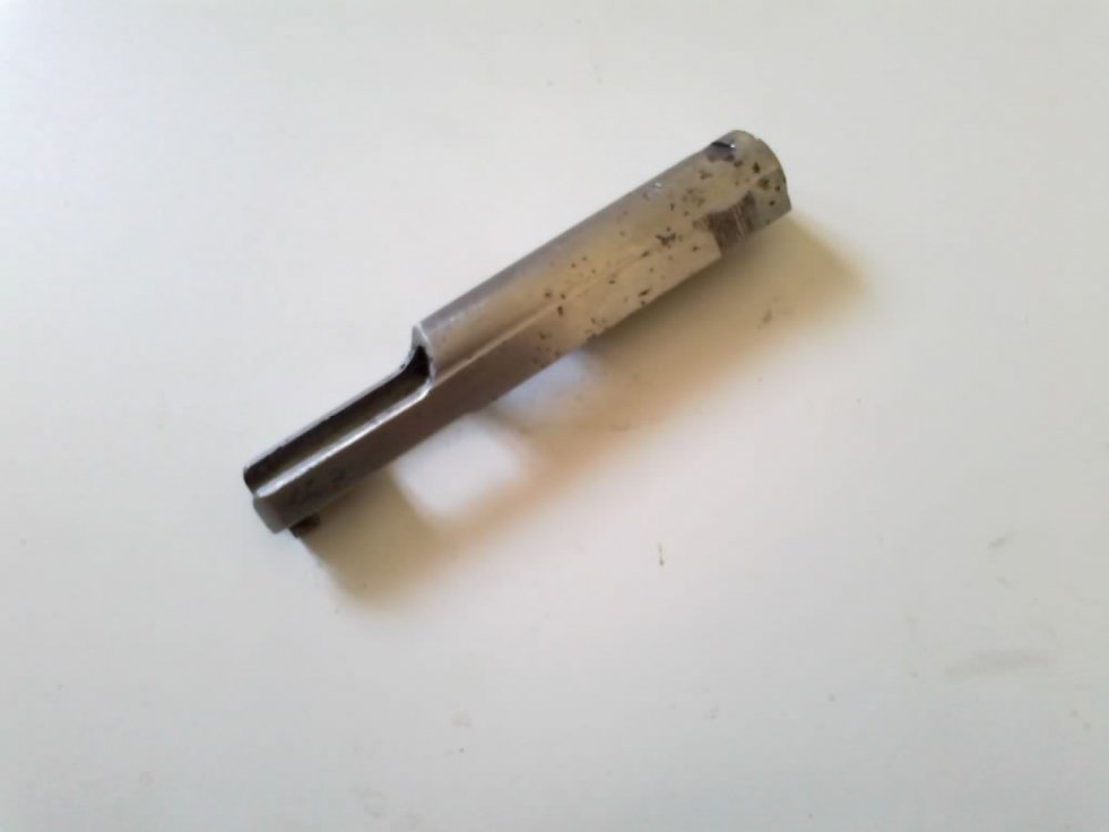

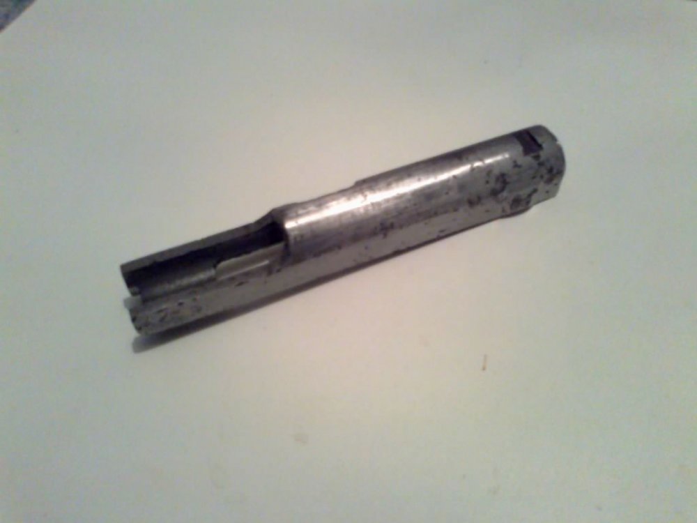

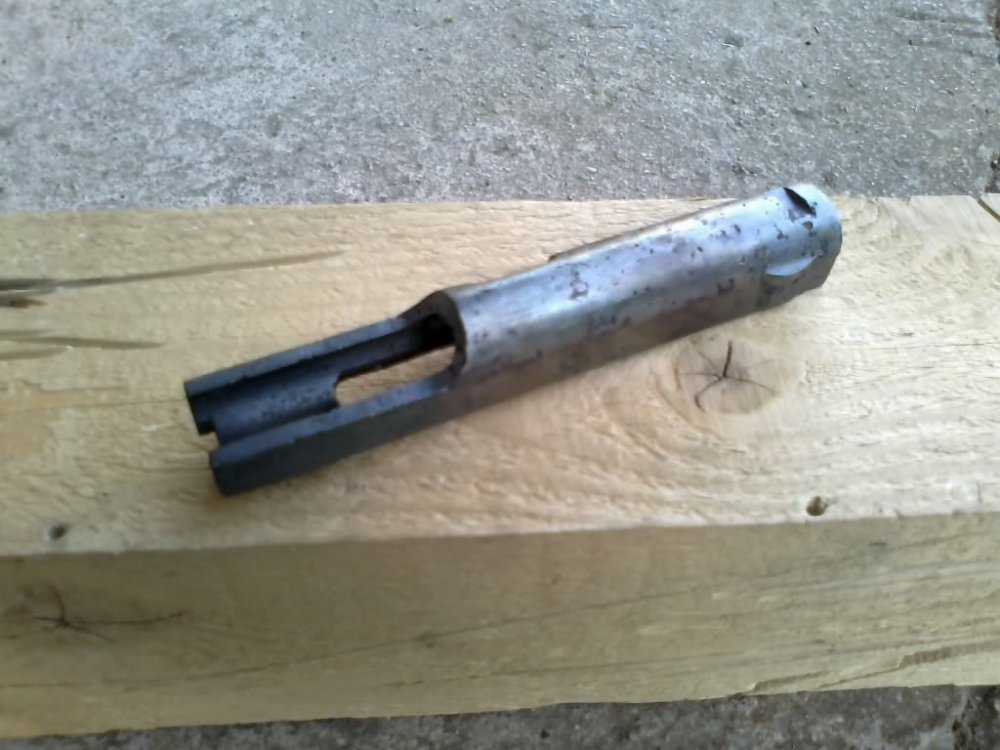

    Доварил затворную раму. Перед финишной шлифовкой всё хорошенько нагрел. Грубо надал форму. Окончательно не шлифанул, осталось отшлифовать рваные наваренные края и довести плоскости. Раковинки провареватся больше не будут.
    После окончательной шлифовки рамы будет пауза, в размышлениях что делать дальше. Своей практически полной проваркой не доволен, пистолет будет может и красивый но безликий. Следующие девайсы не буду варить полностью, не радует, нет того отпечатка времени. Думаю буду старить....
  17. 663
    663 ✠ Moderator
    17
    7.593
    Україна.
    Не смог уснуть пока не навёл линии на затворной раме, просто не было покоя. Просидел до трёх ночи. Всё нормально хоть и финишно линии не выведены, вижу всё будет как я хотел. С толку сбивали острые края и рванина сварочных работ.

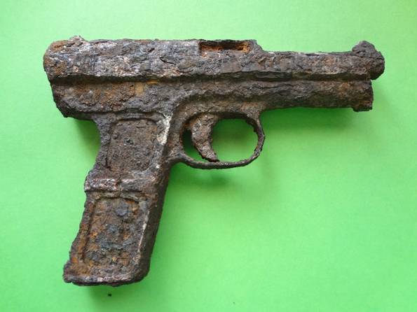

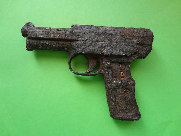

    Доброго дня. Придбав таку ж річ як у Вас, так що Ваша робота стане у пригоді. Скажіть, а електролізом користувались чи тільки лимонкою? Я завжди все чистив електролізом. Закинув на пробу вбитий усм ппш, подивлюсь що буде.
    Стрипа та 663 подобається це.
  24. 663
    663 ✠ Moderator
    17
    7.593
    Україна.
    Вітаю вас з придбаням девайса, роботи тепер в вас буде. На рахунок електролізу то я не пробував. Мене задовільняє робота з оцтом та лимонкою, все одно ММГ. Якщо розводити демогогію що це не правельно тоді це буде дурістю. Після зварочних робіт девайсу все одно в чому його чистили, лиш би був чистий метал. Ви свій Маузер оприділили по моделі (рік випуску) ?.
