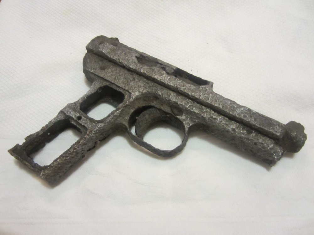

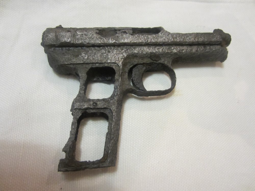

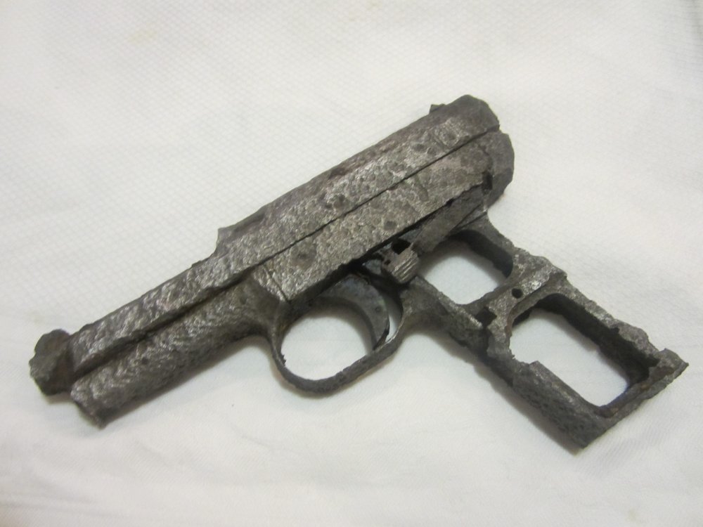

    Концентрація 100г кислоти на 1л води
    Стрипа та RIHARD 77 подобається це.
  8. Otto 663
    Otto 663 Gefreiter
    29
    м.Тернопіль
    Ось результат другого дяня. В чора вечір поміняв розчин. Концентрація 50г кислоти на 1л води.
    ГеннадийВ, Alex_l76, Кіла2013 та 7 іншим подобається це.

    Похоже скоро папа будет не у дел.
    Стрипа, RIHARD 77, Paul_Gudvin та 2 іншим подобається це.
  10. Otto 663
    Otto 663 Gefreiter
    29
    м.Тернопіль

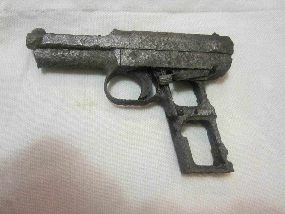

    Ось результат третього дня. Це вже завершеня.
    ГеннадийВ, Alex_l76, Кіла2013 та 6 іншим подобається це.

    Теперь можно приступать к разборке.
    Стрипа, RIHARD 77 та 663 подобається це.

    (Отгуляем праздники) и разберём. Глянем что внутри. А пока пусть в воде киснет.
    Стрипа, RIHARD 77, Кіла2013 та ще 1-му подобається це.
  13. 663
    663 ✠ Moderator
    17
    7.593
    Україна.

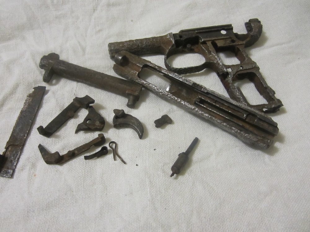

    Фото перед розборкою зроблю. Але девайс зарас на три дні полежить , просто у чистій воді. В данному виді не піддаеться розібратися, все приржавіло одне до одного. Іржа між рухомими деталями їх заклинила. Після свят з допомогою кияночки все розберу.

    Похоже немного передержали.

    Та нет ,не передержали.Просто ржавчина и время сделали свое дело!

    Передержать в лимонке действительно не могли. Всего то три дня купался в лимонке. Передержали в земле по ходу. Разборка скоро начнётся.

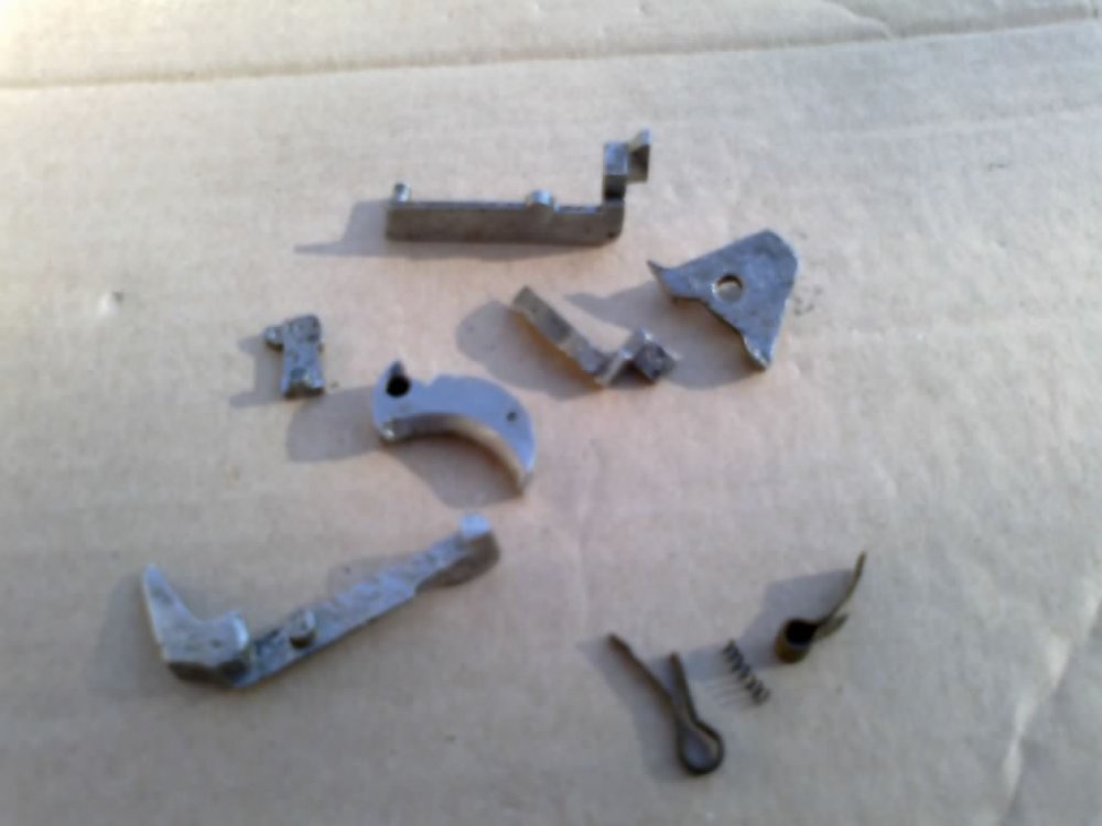

  20. 663
    663 ✠ Moderator
    17
    7.593
    Україна.

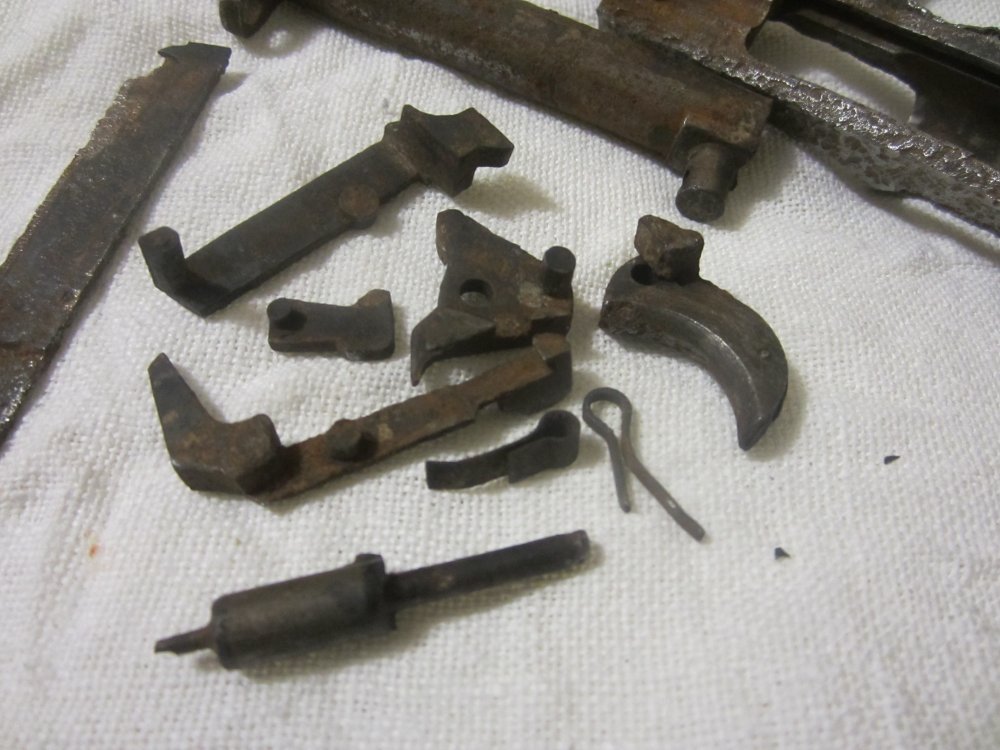

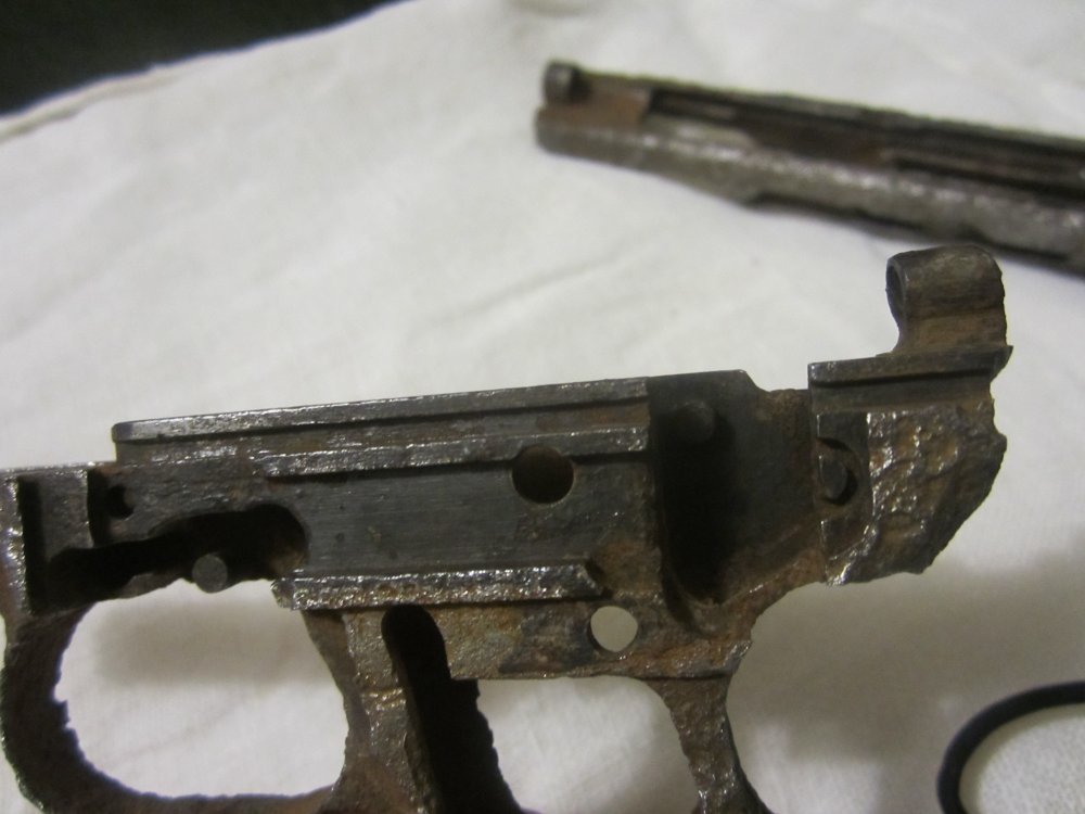

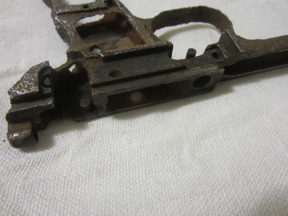

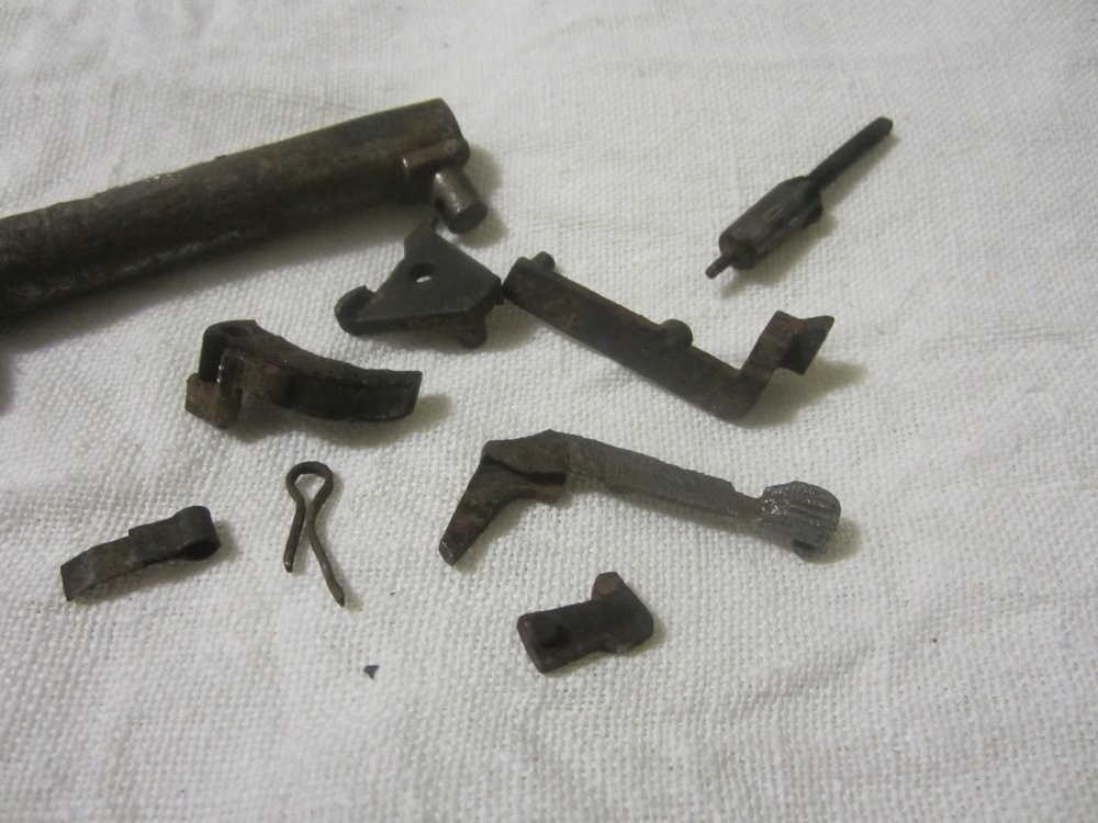

    Внутренности порадовали. Всё в какой то смазке, вполне хорошие и пригодные. Полетело то что очень легко смастерить, пружина бойка, возвратная пружина о фиксующий шток. Вернее шток просто хорош, а его внешняя часть испарилась.
    ГеннадийВ, Alex_l76, Кіла2013 та 12 іншим подобається це.

    По сравнению с внешними поверхностями, детали в хорошем состоянии. Теперь чистить каждую отдельно. Для разборки нагревали или молоточком разрабатьівали?
    То, что похоже на смазку, ето ржа такая, я думаю. У меня при разборке бьіло похожее. Тоже думал что смазка.
    Попробуйте каждую деталь опять закинуть в лимонку, но ненадолго и более внимательно контролируя процесс. Чистить удобно щеточкой с железньім или латунньім ворсом (продаются в оружейньіх магазинах). "Смазка" должна уйти, но под ней могут обнаружиться каверньі.
    ГеннадийВ, Стрипа, RIHARD 77 та 2 іншим подобається це.
  23. 663
    663 ✠ Moderator
    17
    7.593
    Україна.
    Не нагревал, разрабатывал молотком, стучал по сторонам. По поводу масла, как сказать. Не смотря на купание в лимонке, внутренности всё ещё жирные.

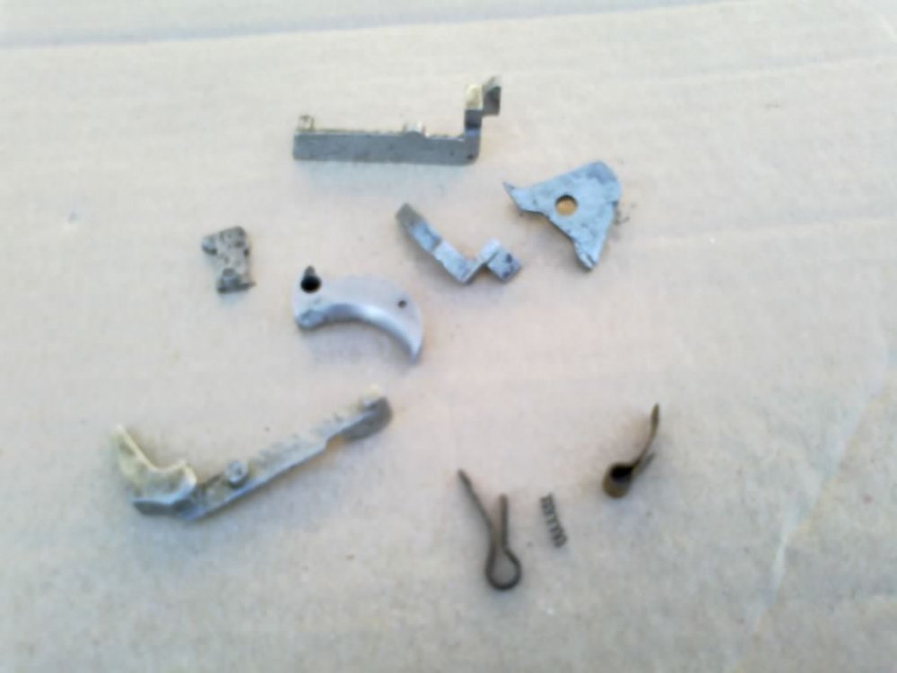

  24. fideleos
    fideleos Leutnant
    65
    113
    1.999
    Ukraine
    Прокипятите в каустической соде (едкий натрий или средство для очистки канализационных труб "Крот"), очень хорошо справляется с жиром и абсолютно не вредит стали. Соблюдая технику безопасности, очень едкая хрень.

  25. 663
    663 ✠ Moderator
    17
    7.593
    Україна.

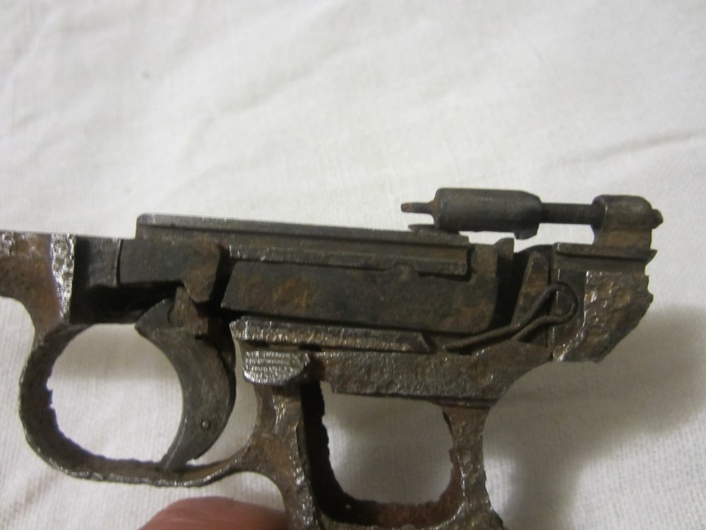

    Очистил внутренние детали. Детали скажем не плохие. По пружинам, все на месте, даже в спусковом крючке ржавчиной не тронута. Есть большой недостаток пружин, не пружинят совсем. Думал что пистолет горел, только откинул эту версию, внутренние детали очень крепкие как для горевшего. Пробовал надфилем, не особо поддаются.

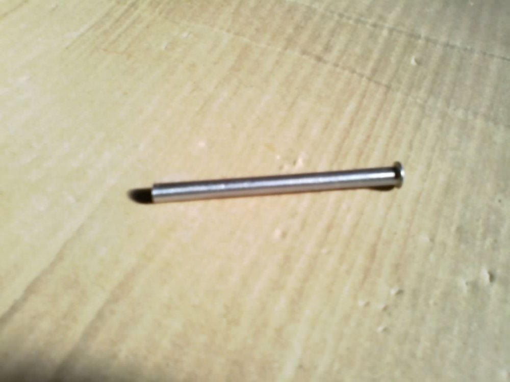

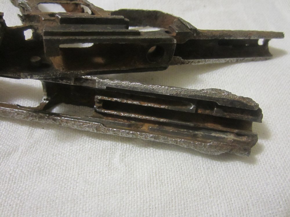

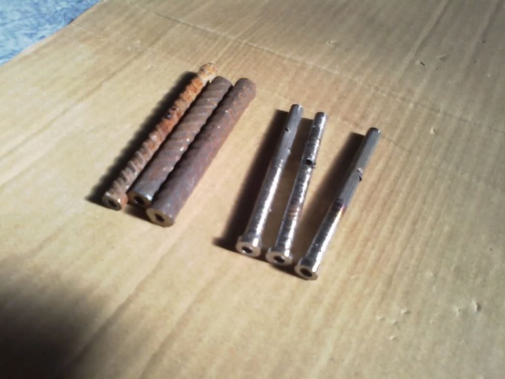

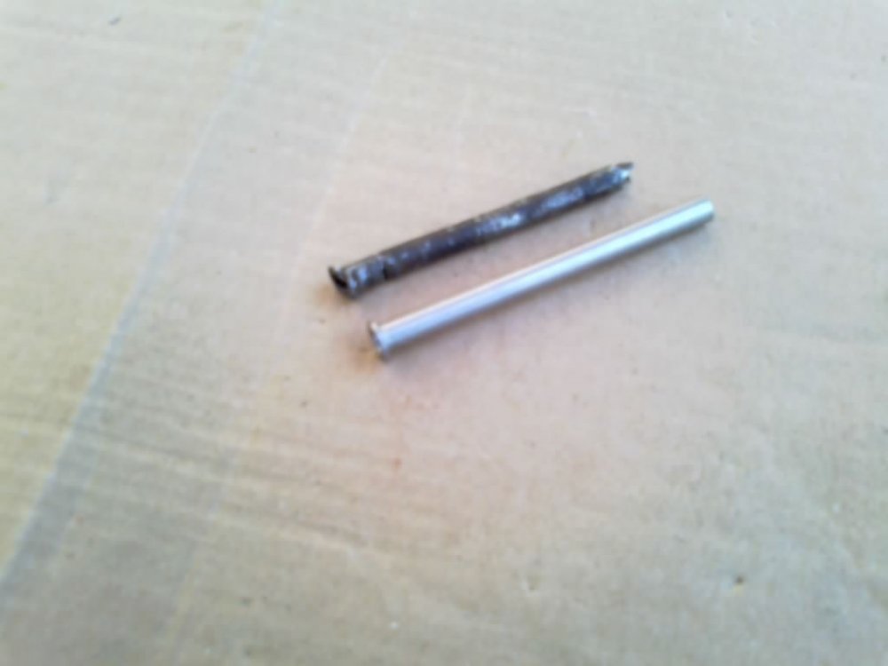

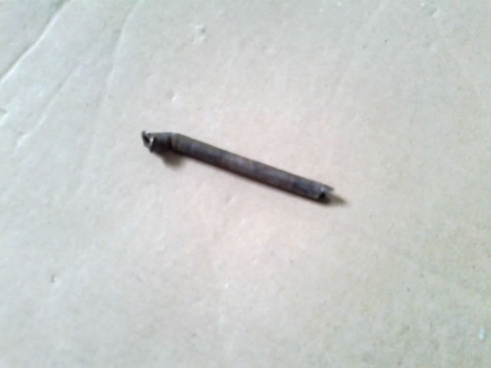

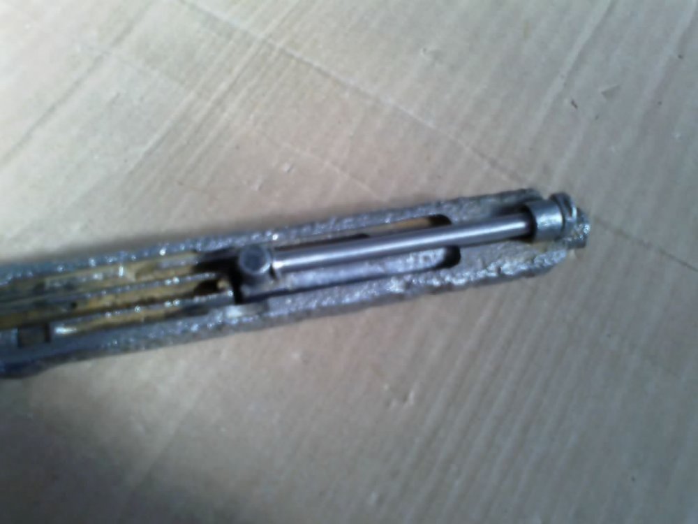

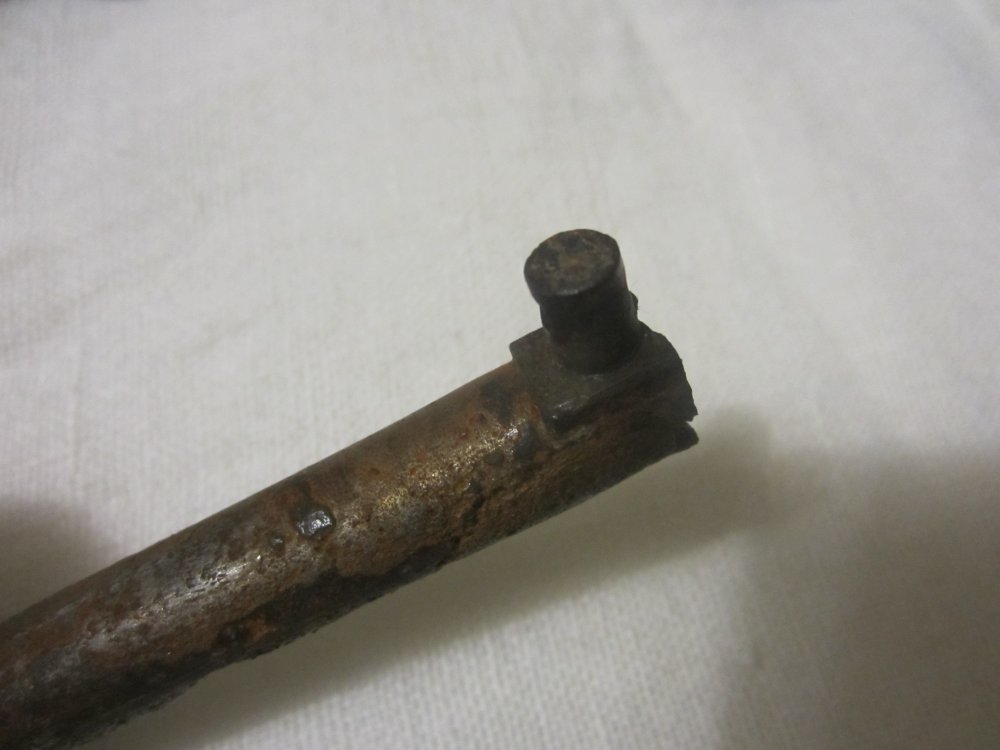

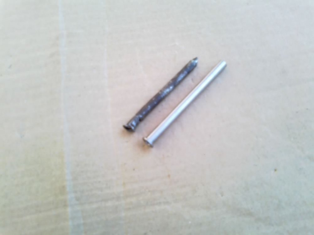

    Сварочные работы пока на месте, жду солнечную погоду чтоб на улице варить. Решил смастерить не достающие части. Для начала направляющая трубка для пружины. Думал самое лёгкое дело, шиш. Из чего только не пробовал, испортил 7 заготовок и бросил это дело. Смастерил две оси на МГ и пришло вдохновение. Сразу же просверлил за первым разом в арматуре сквозное отверстие и обточил на дрели, до нужного размера. Получилось всё как хотел. Фото 1- испорченные заготовки. Фото 2- Трубка родная но в хлам, как образец для снятия размера. Трубку сделал чуть длиннее, потом подгоню по месту (с собой нет рамы). Продолжение следует.
