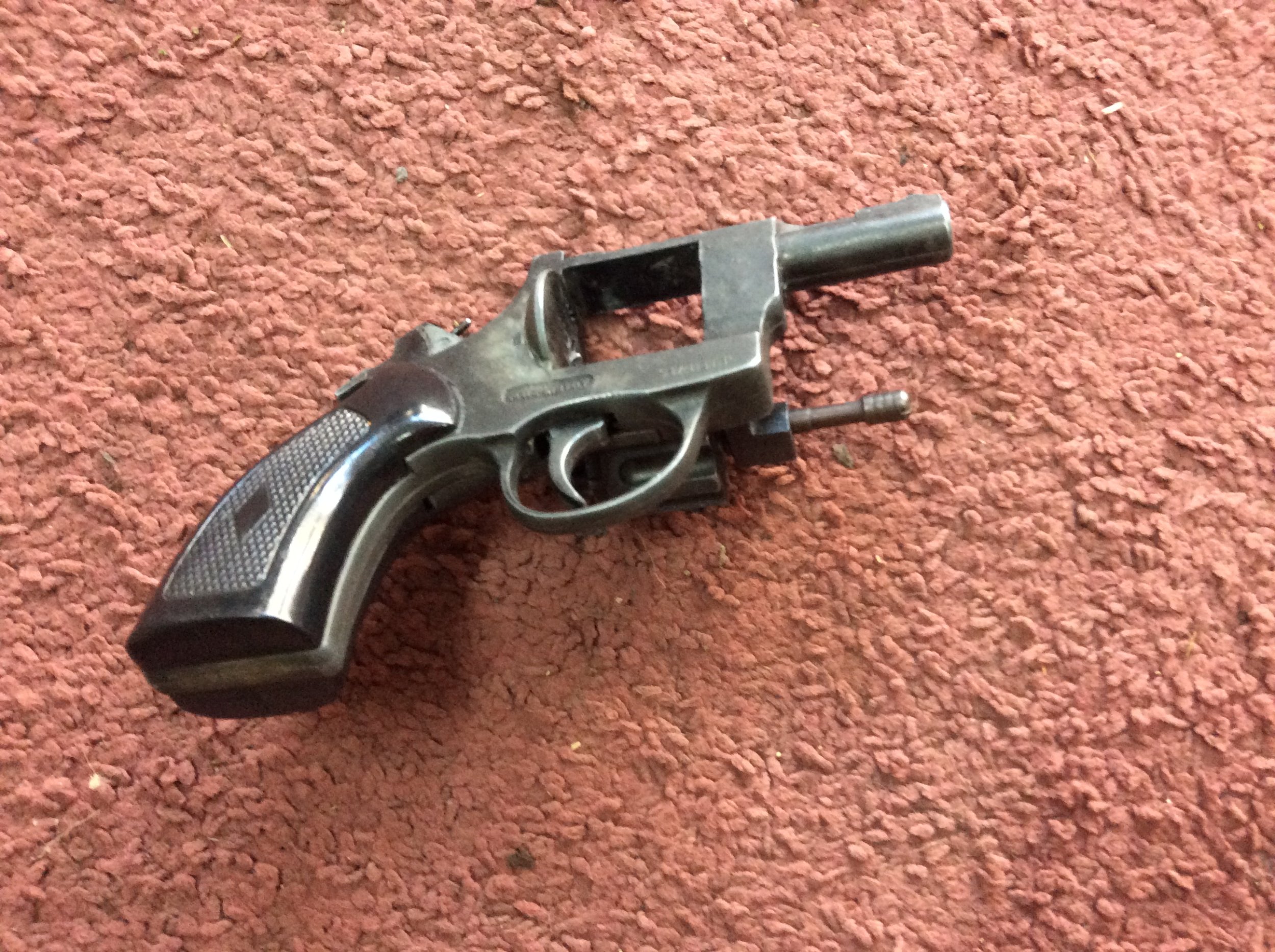

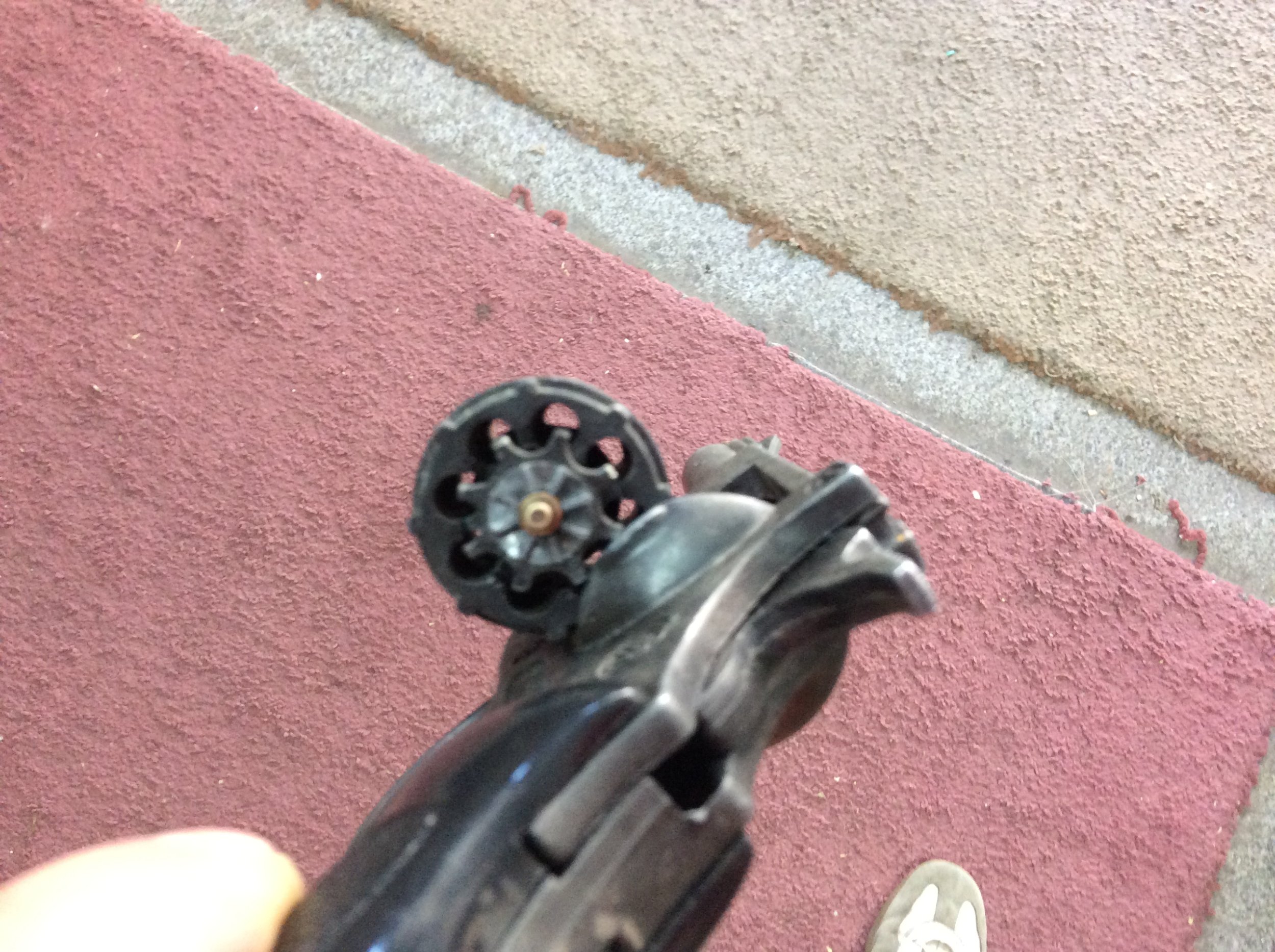

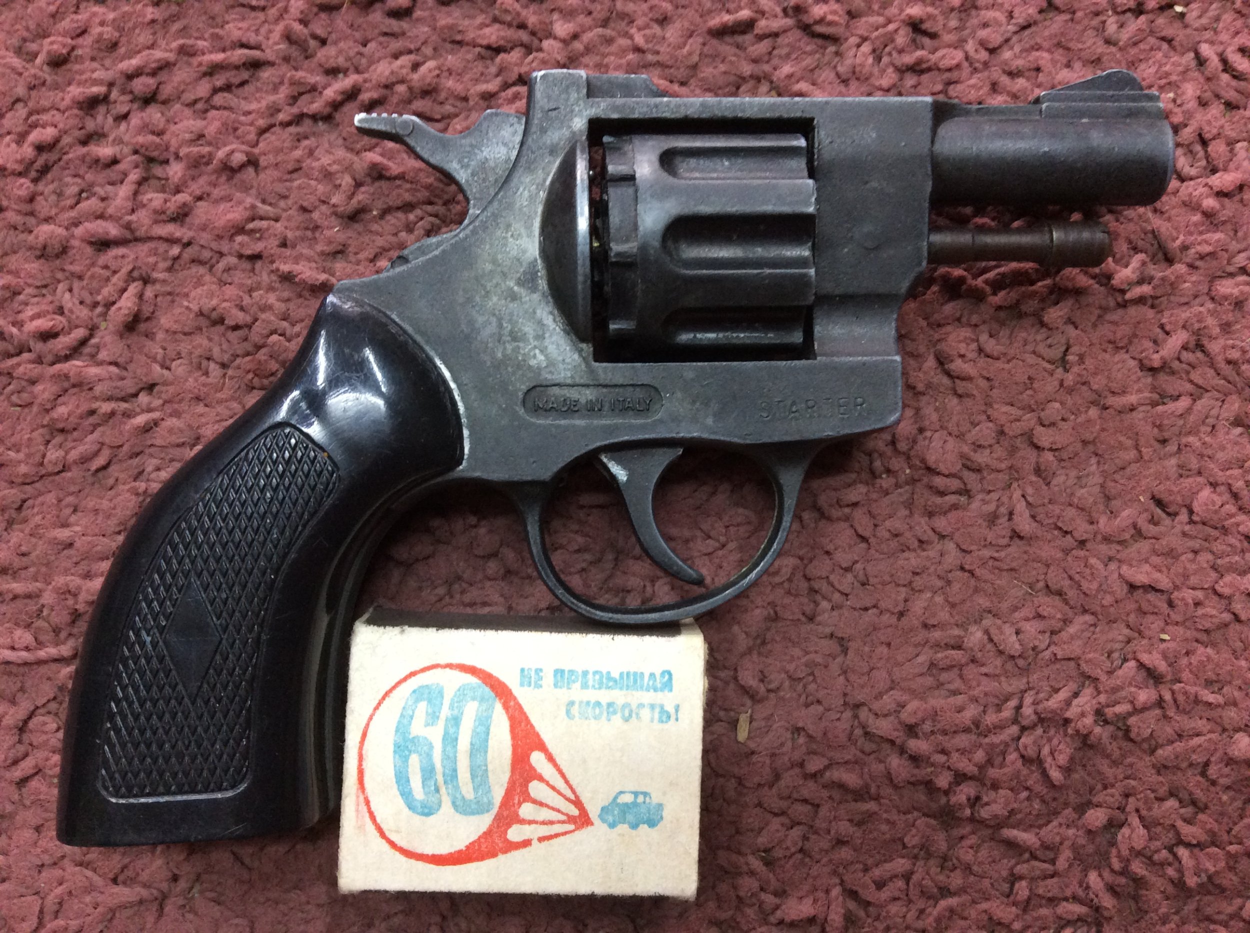

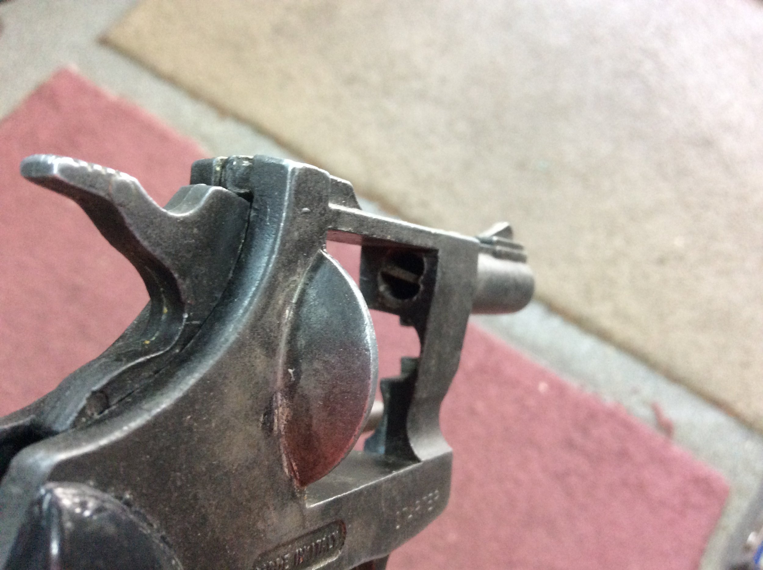

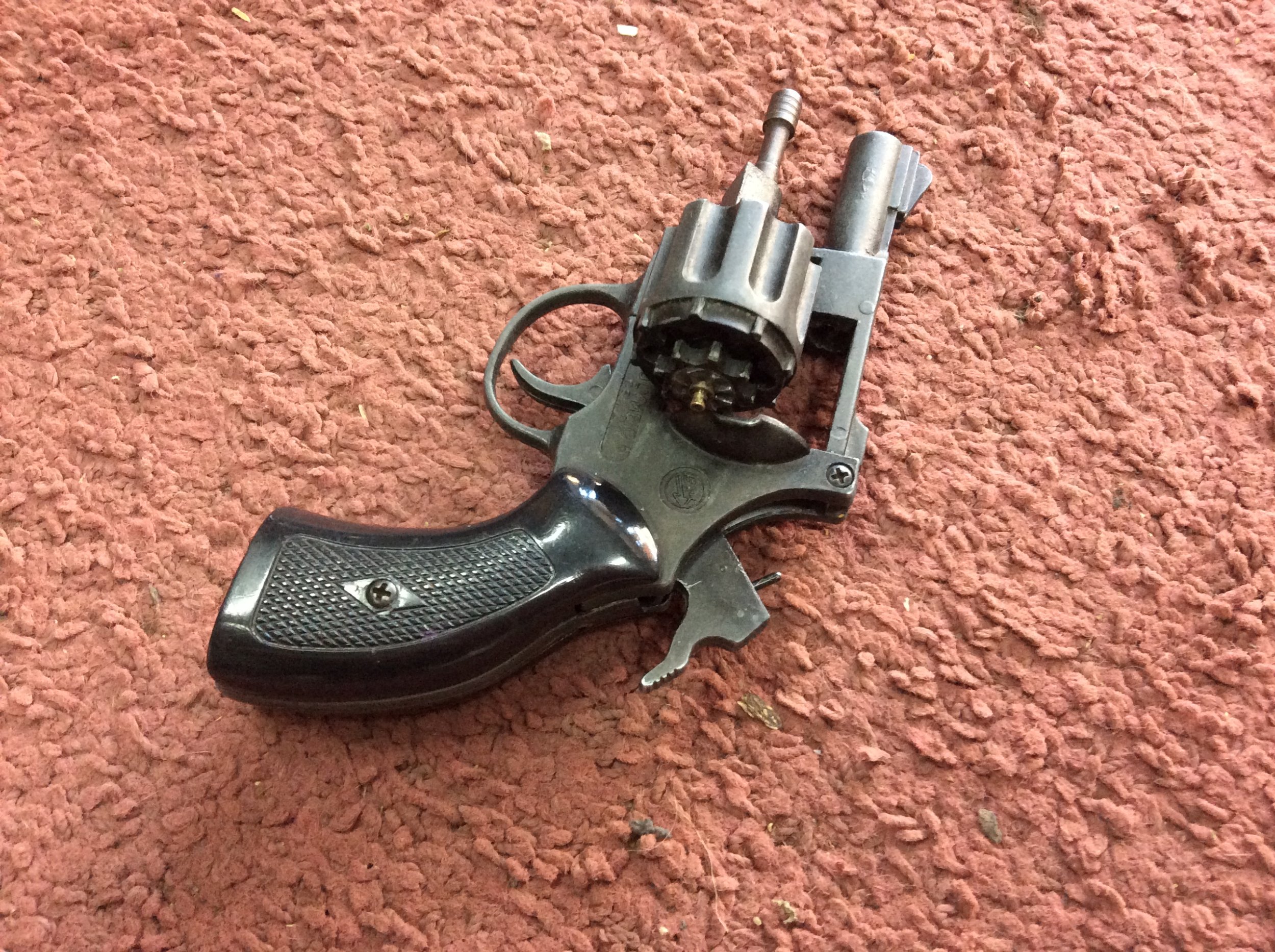

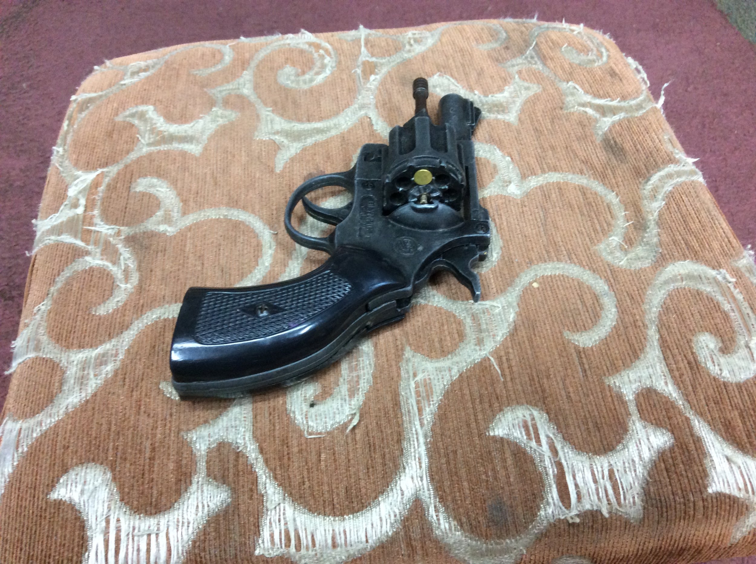

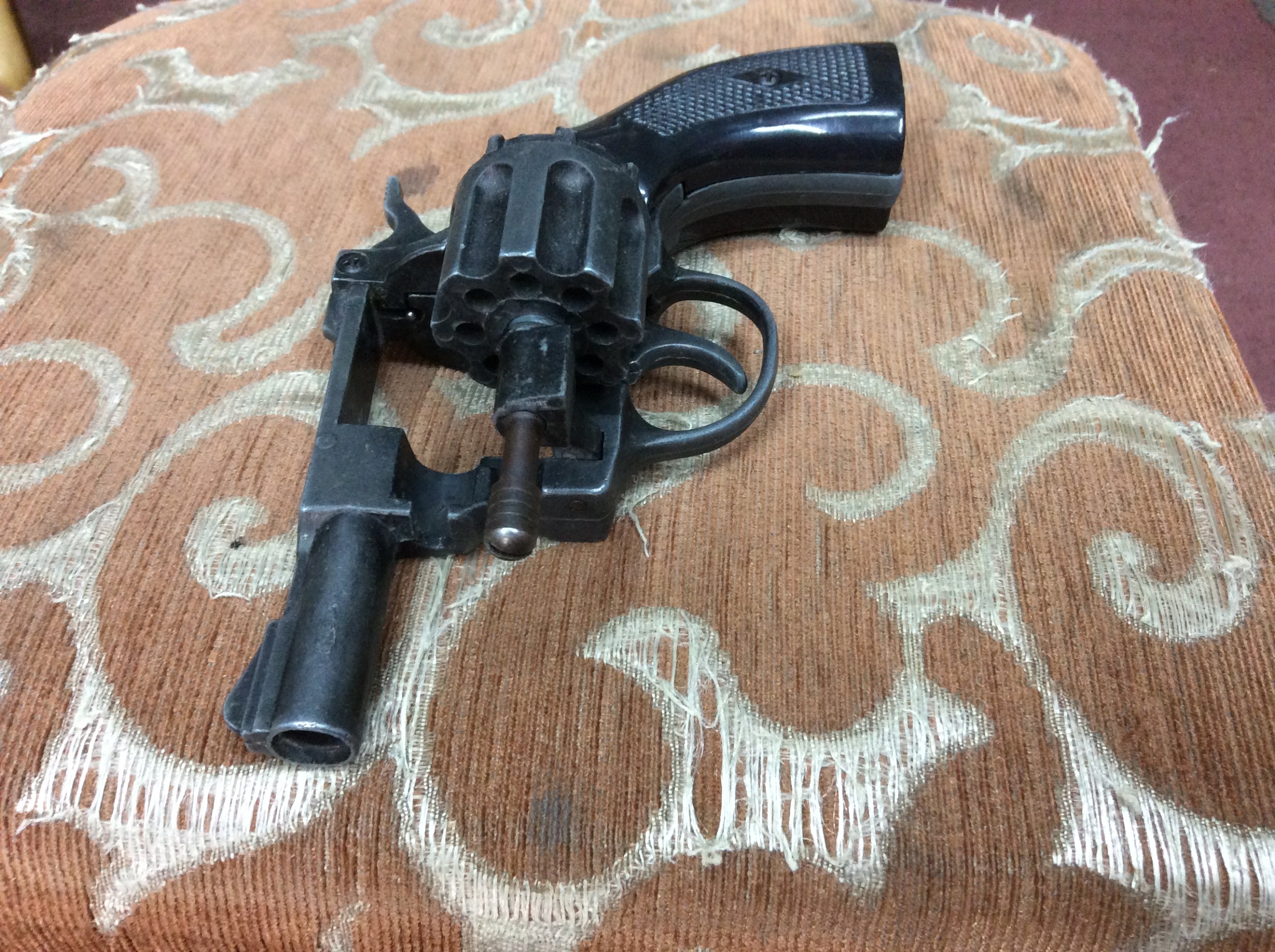

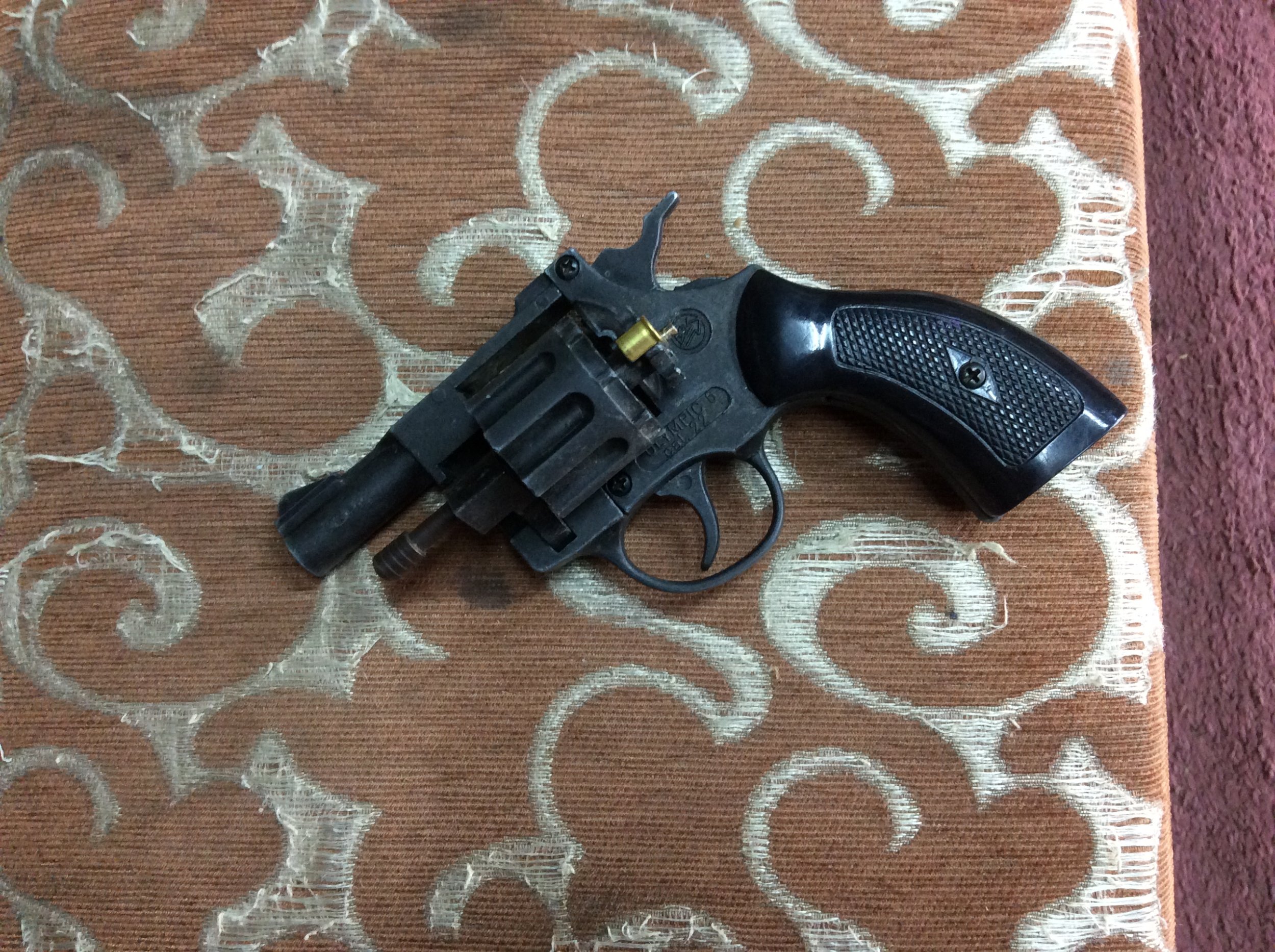

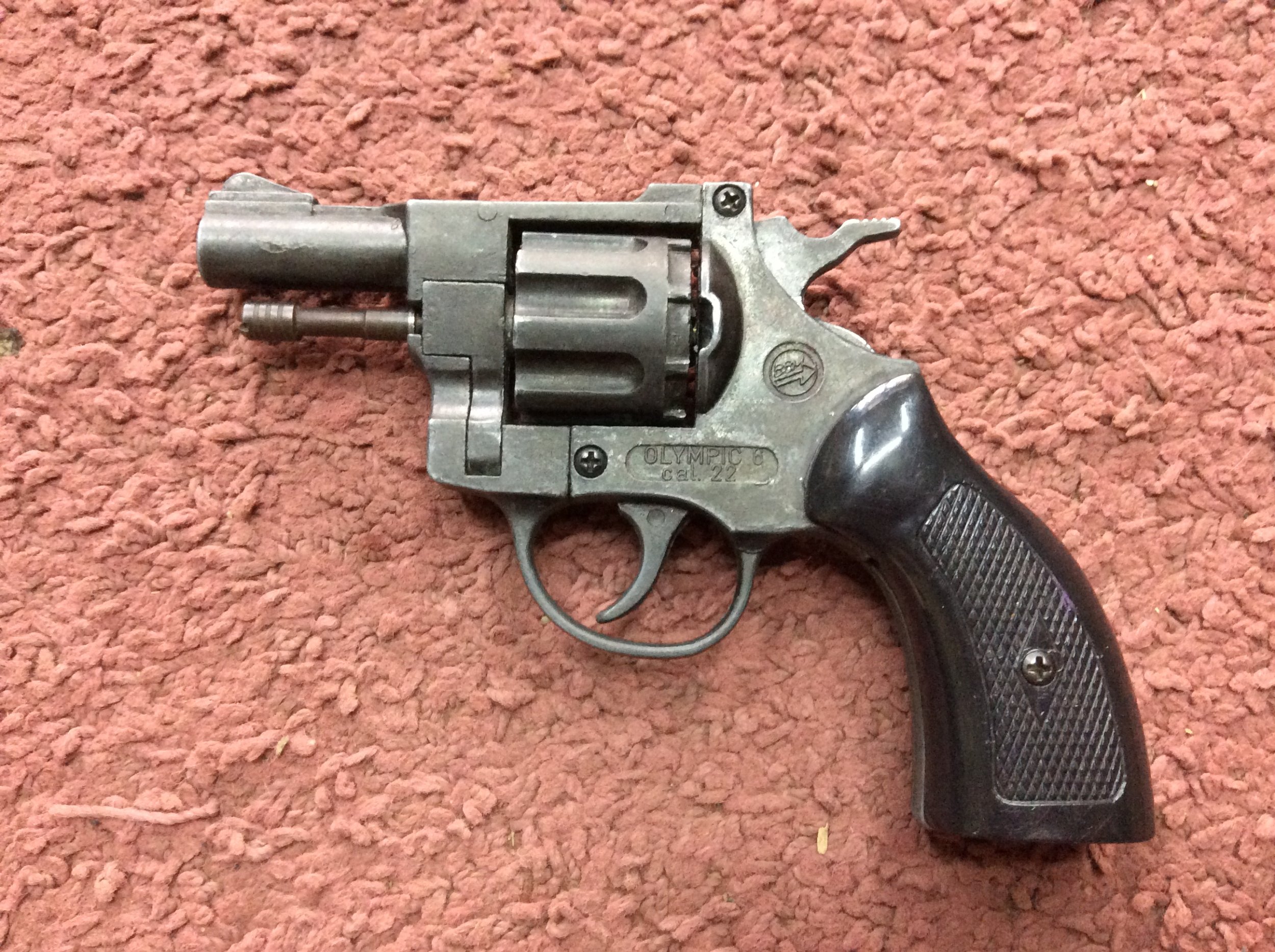

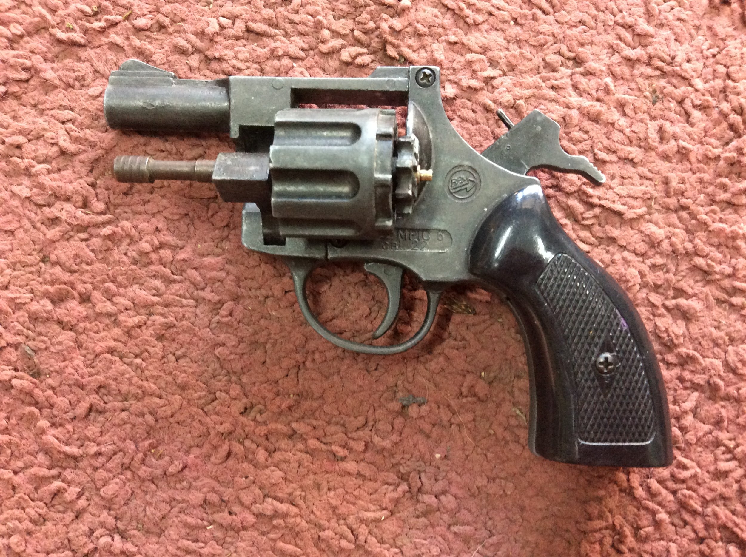

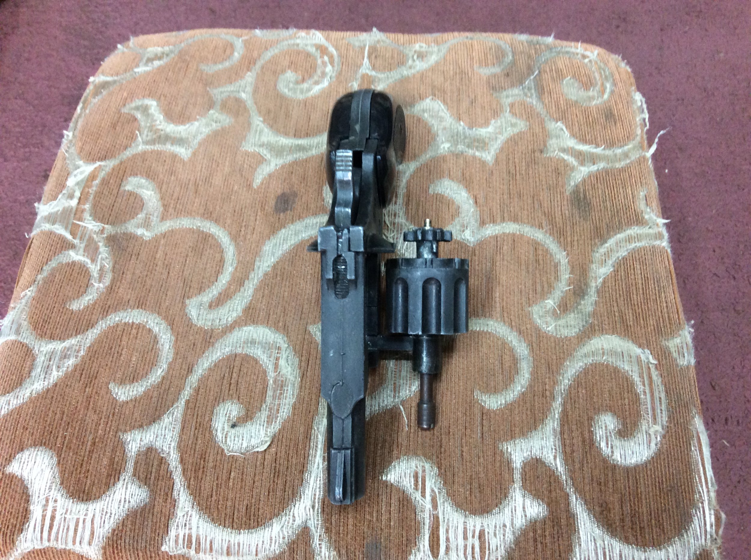

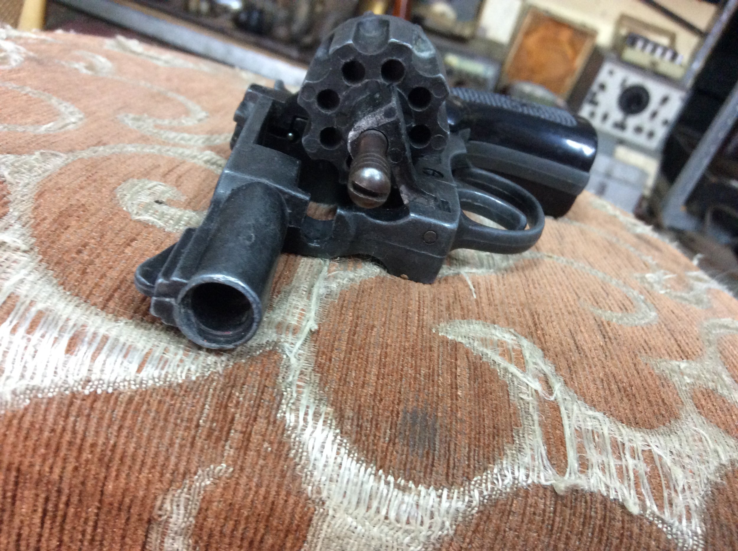

    Прошу подсказать каких годов выпуска данный пистолет и под какой патрон?
    Мне говорили, что он газовый, но мне кажется что это стартовый. Жевело подходит по диаметру, но не срабатывает т.к. бьет по центру.

    На нем все написано. Револьвер Олимпик. Произведен в Италии фирмой Бруни.
    https://bruniguns.com/
    В оригинале револьвер значится как сигнальный под патрон кольцевого воспламенения короткий/длинный .22
    Конкретно эта модель давненько не выпускается. В своем роде раритет. Но совсем не редкость, ибо, за несколько десятилетий производства, произвели их МНОГО. :)
    Газовость/сигнальность зависит от патронов - зарядите газовый, будет газовым, зарядите холостой, будет сигнальным.
    Конкретно этот экземпляр переделан «умельцами» под припас центрального боя, которым, по замыслу автора переделки, должен был стать советский охотничий капсюль «жевело». «Умельцам» обычно невдомек, что боевая пружина этого револьвера несравнимо слабее боевой пружины охотничьего ружья. Результат перед Вами.
