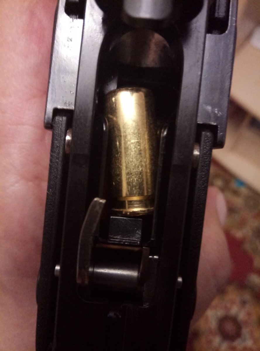

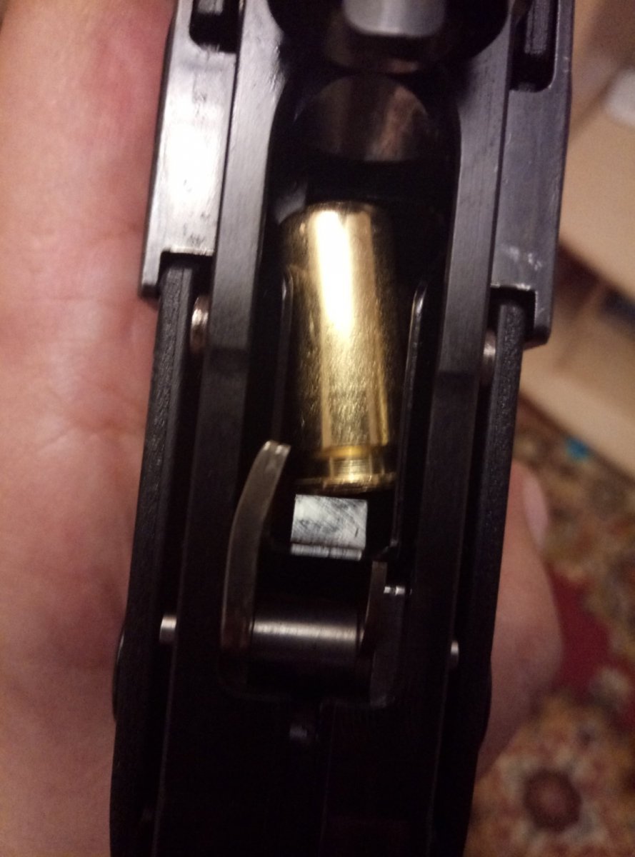

    Как владелец FLARM TQ1 Uxor, который столкнулся с техническими трудностями после покупки пистолета, подтверждаю наличие человеческого сервиса у производителя.
    На только что купленном пистолете присутствовала задержка в виде клина патрона в обоих магазинах (ну по крайней мере я так думал с самого начала). Причем клин ловился и при ручной досылке патронов в патронник. Отмечу, что магазы достались не пиленные.
    Выглядело так:
    614439f7-b06a-45a2-a78e-80b0f85d611a.jpg eaefaca2-349f-448b-b763-75e22e380df6.jpg
    Периодичность 1-2 раза на полный магазин, вне зависимости от номера патрона в магазе (мог быть и второй, и последний).
    Сначала обратился в «Военторг прапорщик», где сказали, что это дефект магазов, мол обращайтесь к производителю. Созвонился с «Флармом», там сразу же ответили: приезжайте в любое удобное время на протяжении рабочих дней.
    Подъехал, показал мастеру мою проблему. По результатам диагностики «пациента» был квалифицированым образом поставлен диагноз:
    1. С магазами все норм.
    2. На определенных типах боеприпаса с плохой завальцовкой, некоторые из патронов упирались в затворную задержку и не подавались так сказать «на самый верх магазина».
    Мастер продемонстрировал, что на других патронах (зеленой «Сове» в частности) такая проблема отсутствовала. Но все же, по предварительному согласованию со мной он полирнул затворную задержку, после чего проблема исчезла и на «Рыси». Рысь у меня кстати такая:

    Как итог: решение вопроса заняло 30 минут (причем в удобное для меня время). С меня не взяли ни копейки. И наконец-то вернулся потерянный после покупки девайса, спокойный сон.
    В общем, ребятам из «Фларма» респект и уважуха, отношение к клиенту на высочайшем уровне. Деньги деньгами (пистолет то не из дешевых), но репутация таки стоит дороже.

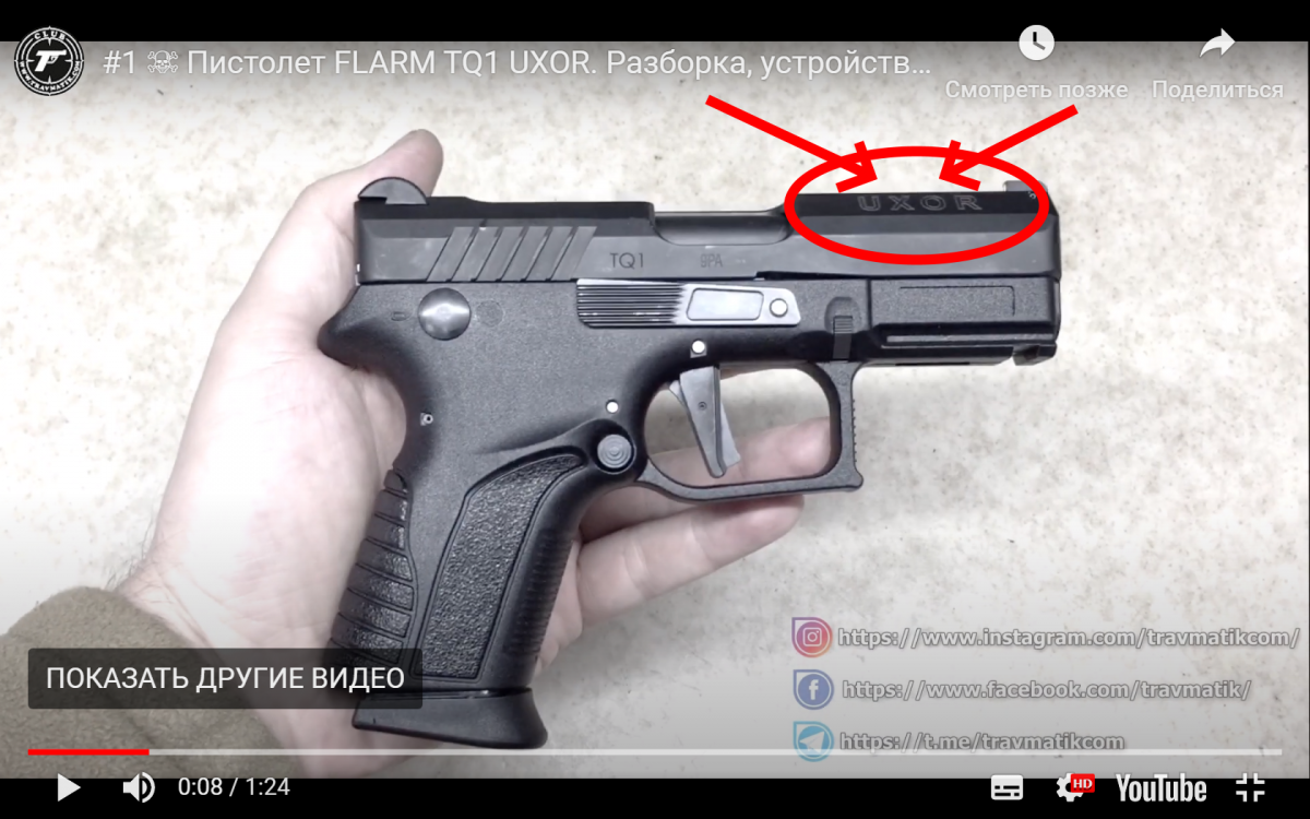

    Если вас волнует себестоимость прибора,то уберите эту жлобскую надпись на стволе.
    Это дополнительная нагрузка на ось. и на ценник.
    И совсем не красиво,село Гарбузівка.
    А все остальное класс!
    akms1974 та BCE подобається це.

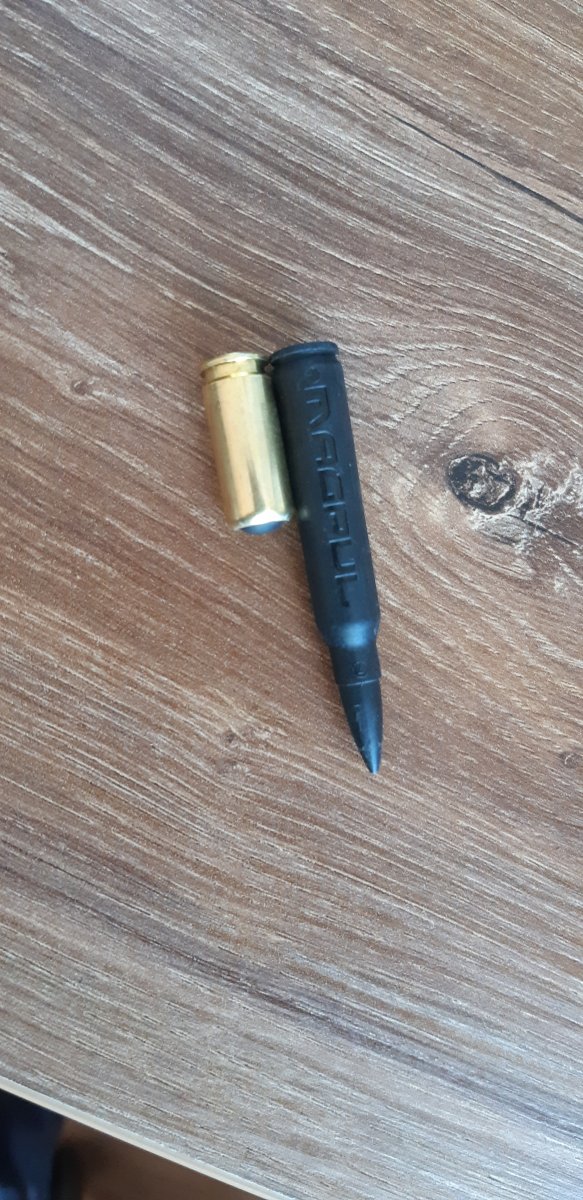

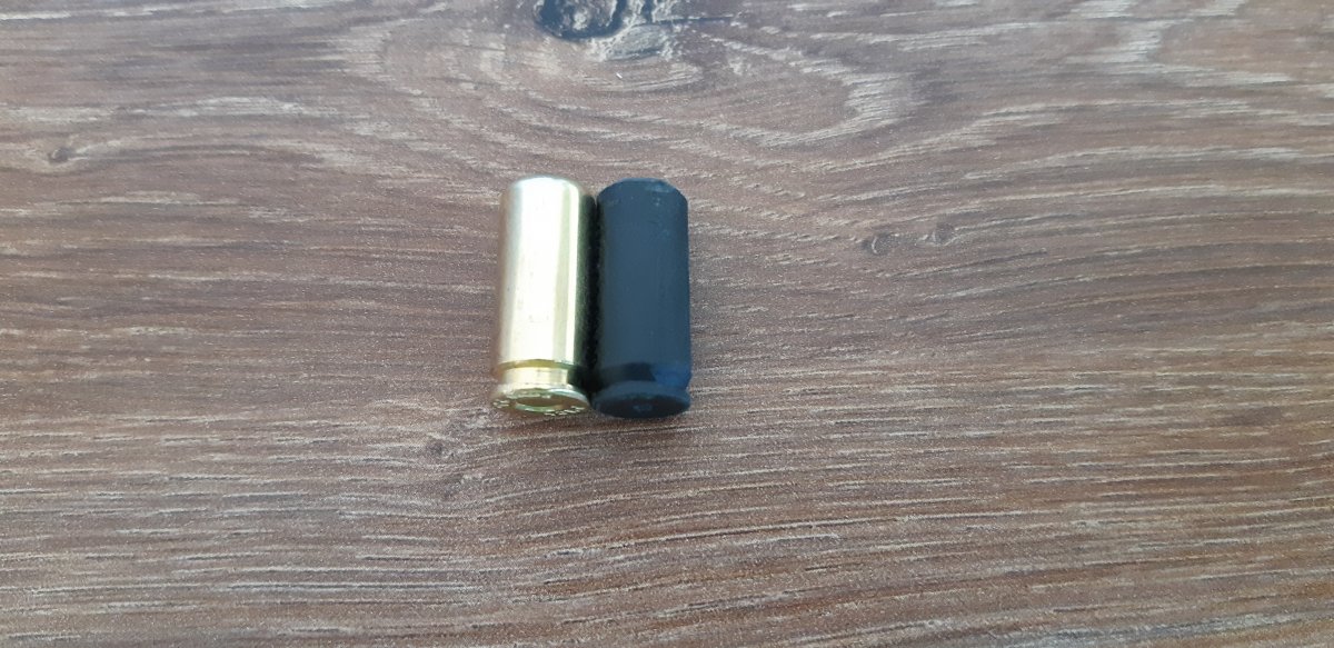

    Стало питання, як холостить)
    Трохи колхозу

    Да, бачив, але муляж .223 лежить в сейфі)

    Три страницы назад я об этом упоминал. Более того, вместо этой задолбезной надписи, которая делает его похожим на турецкий стартовик, нужны насечки.
    Но им просто поф... и реакции нет никакой.
