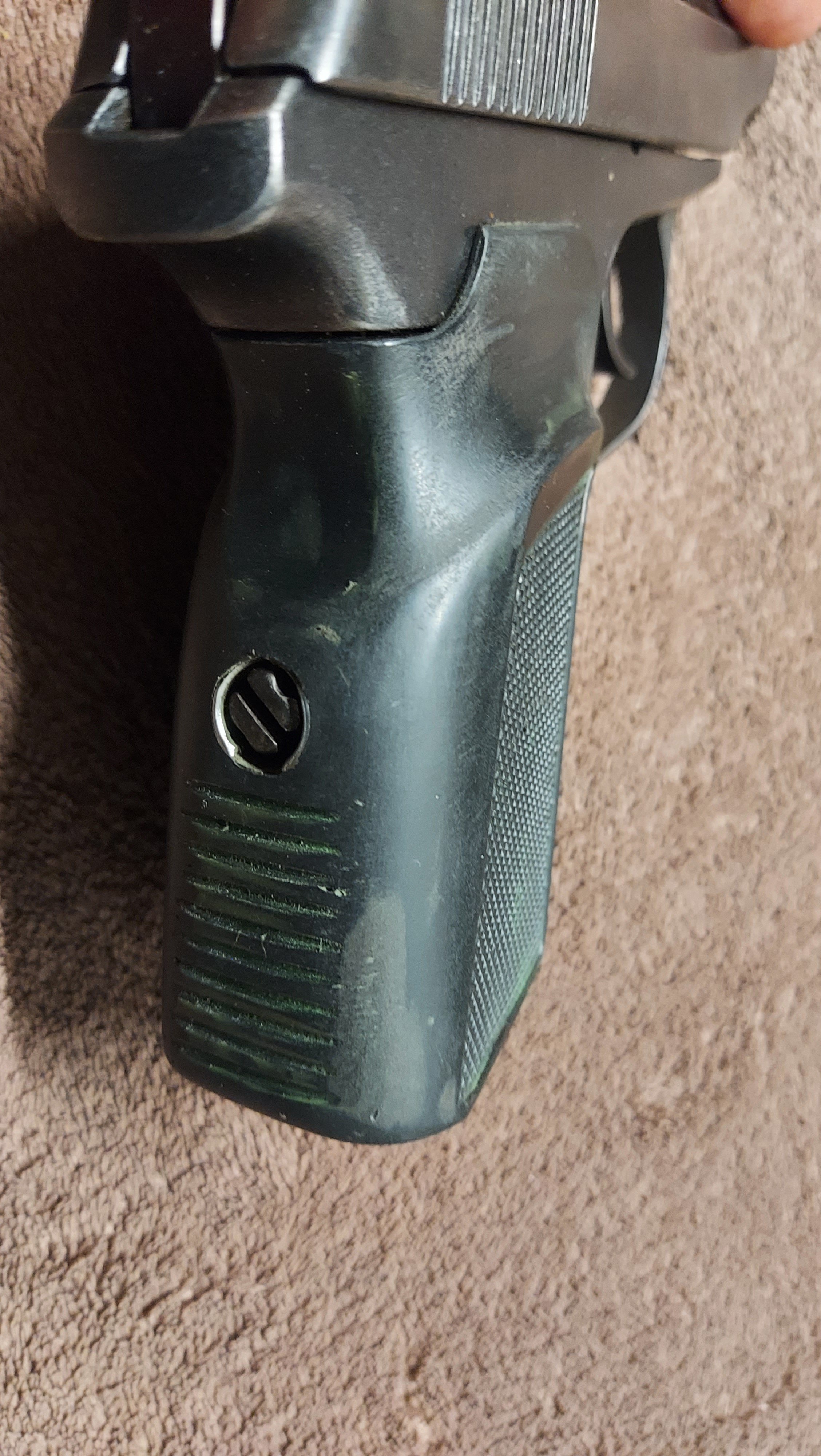

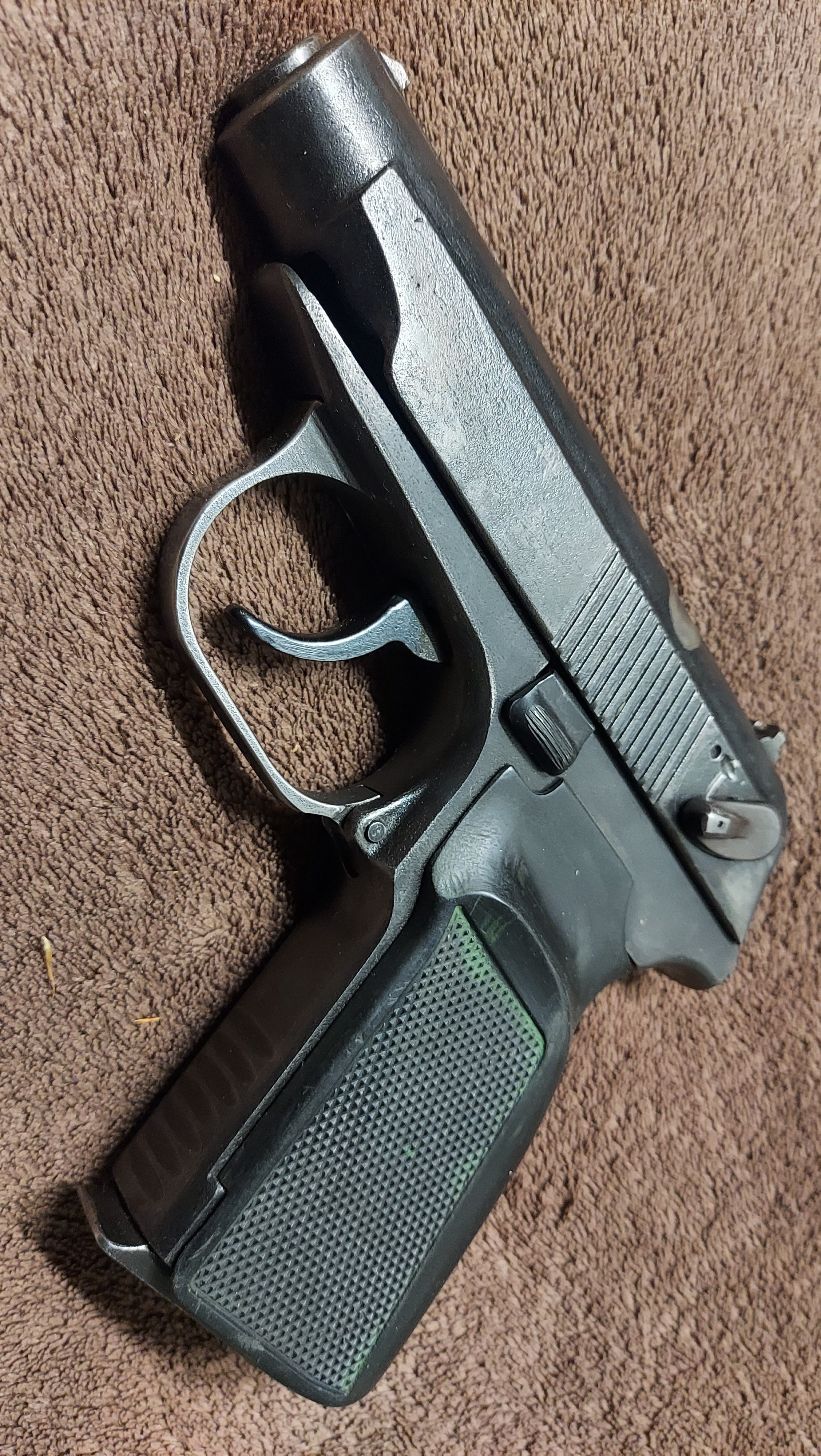

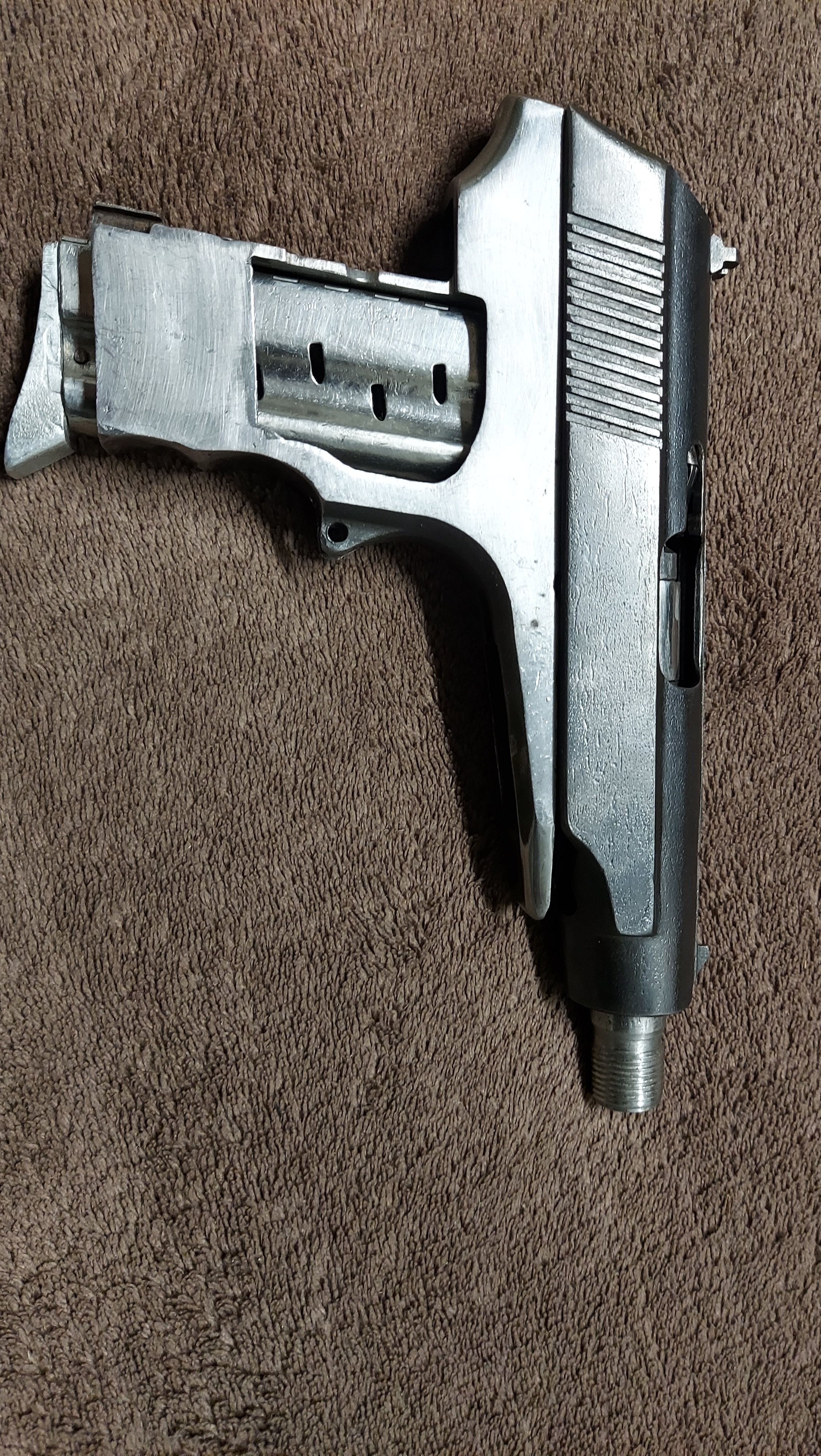

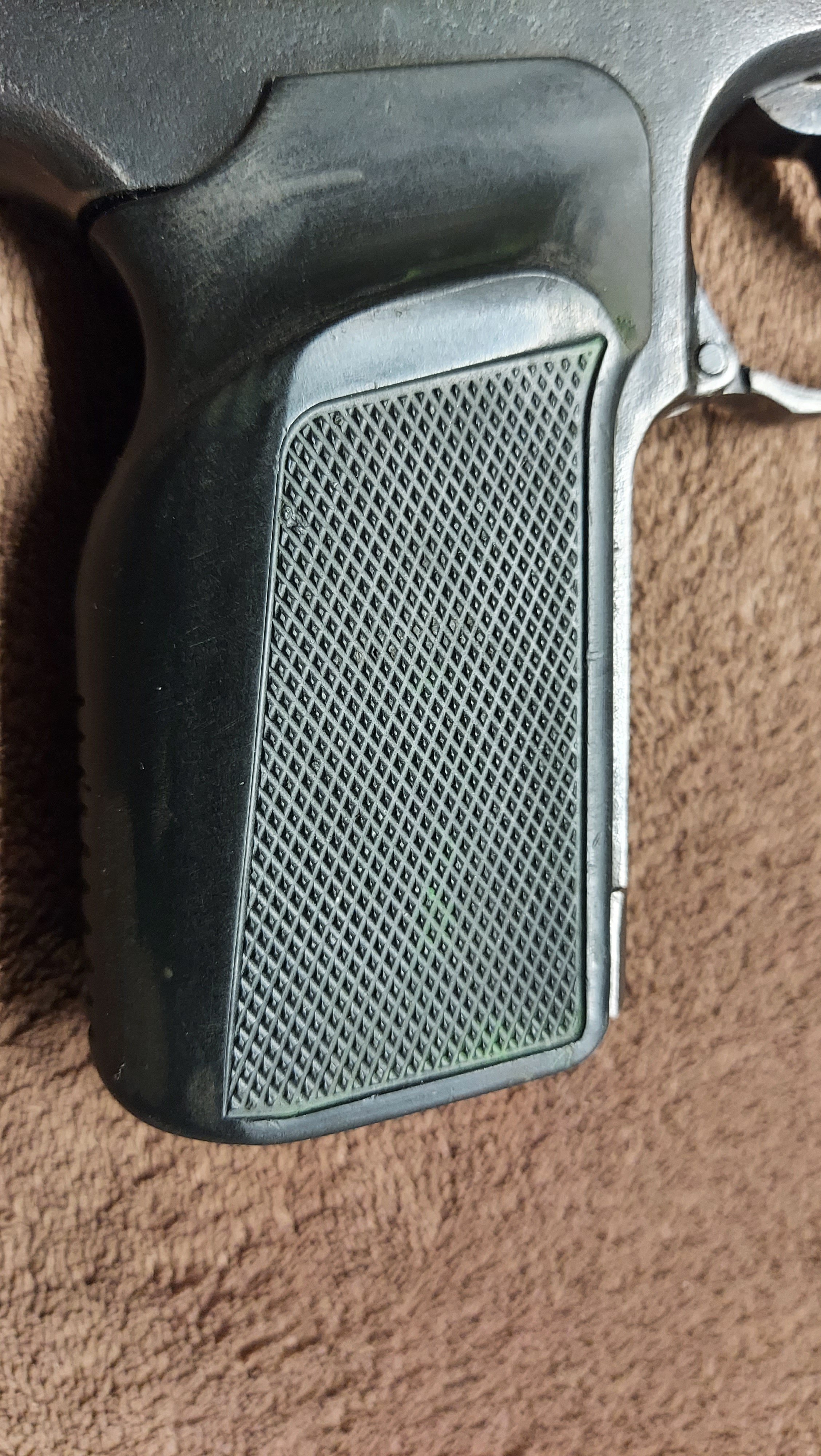

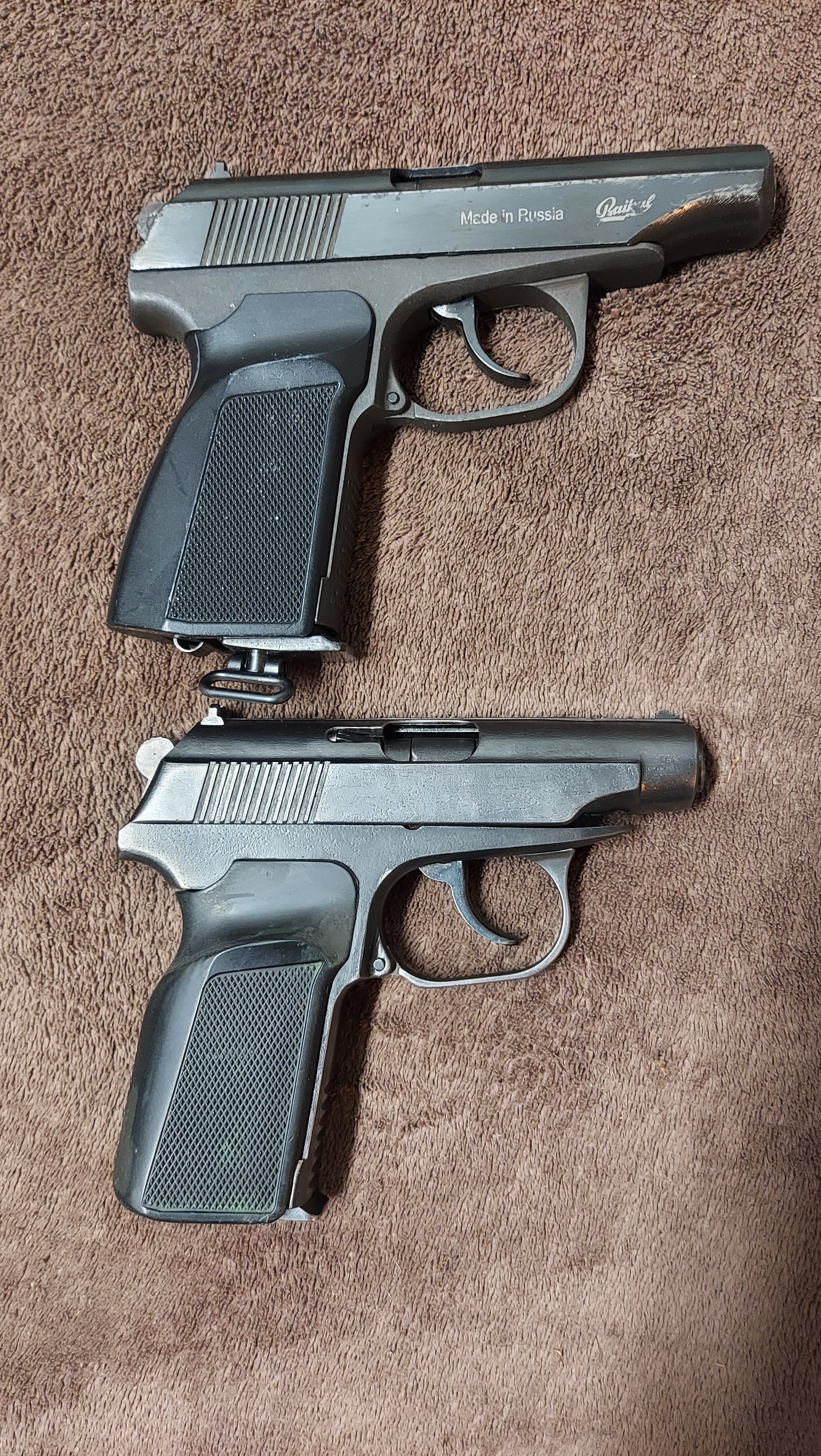

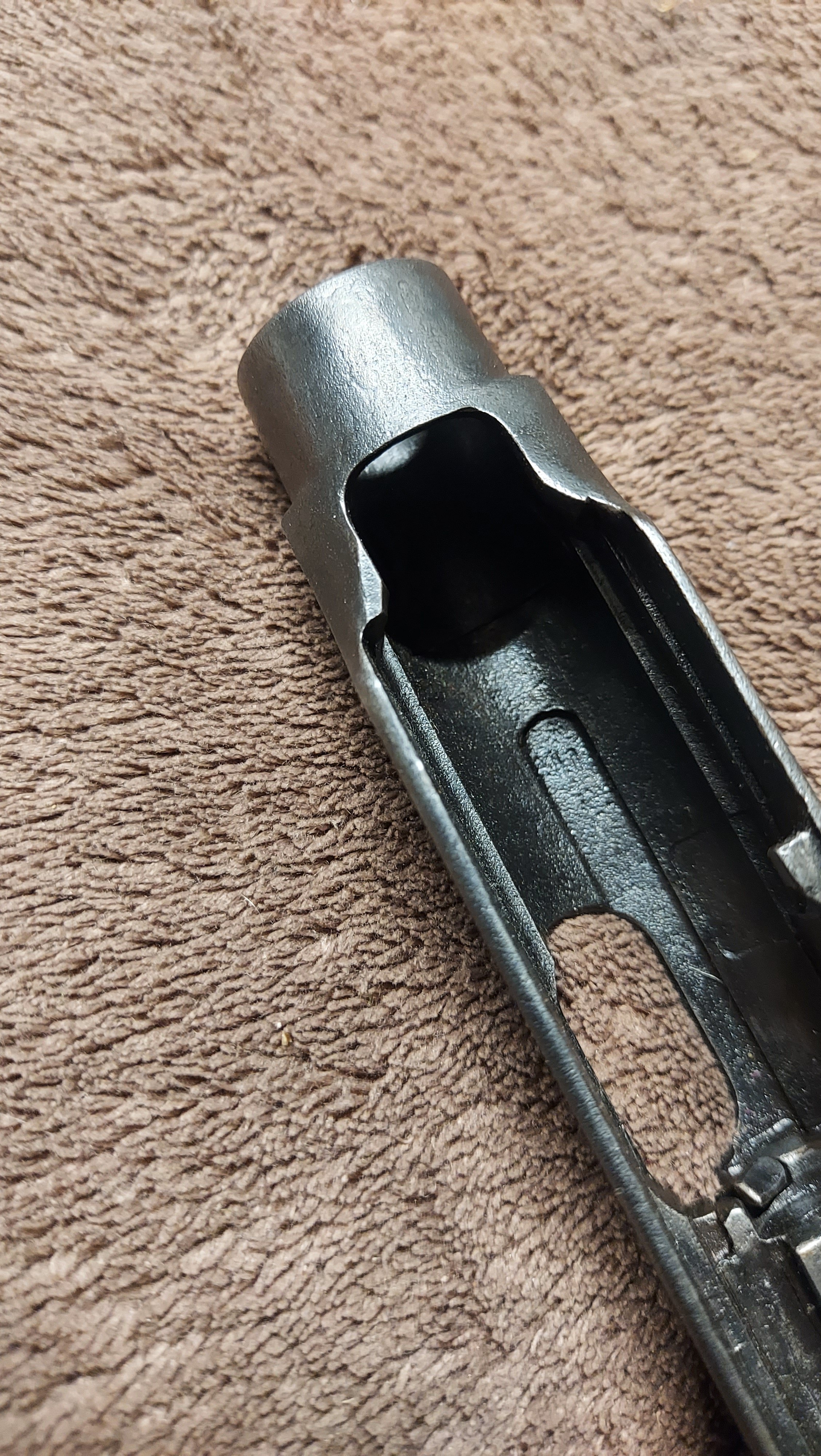

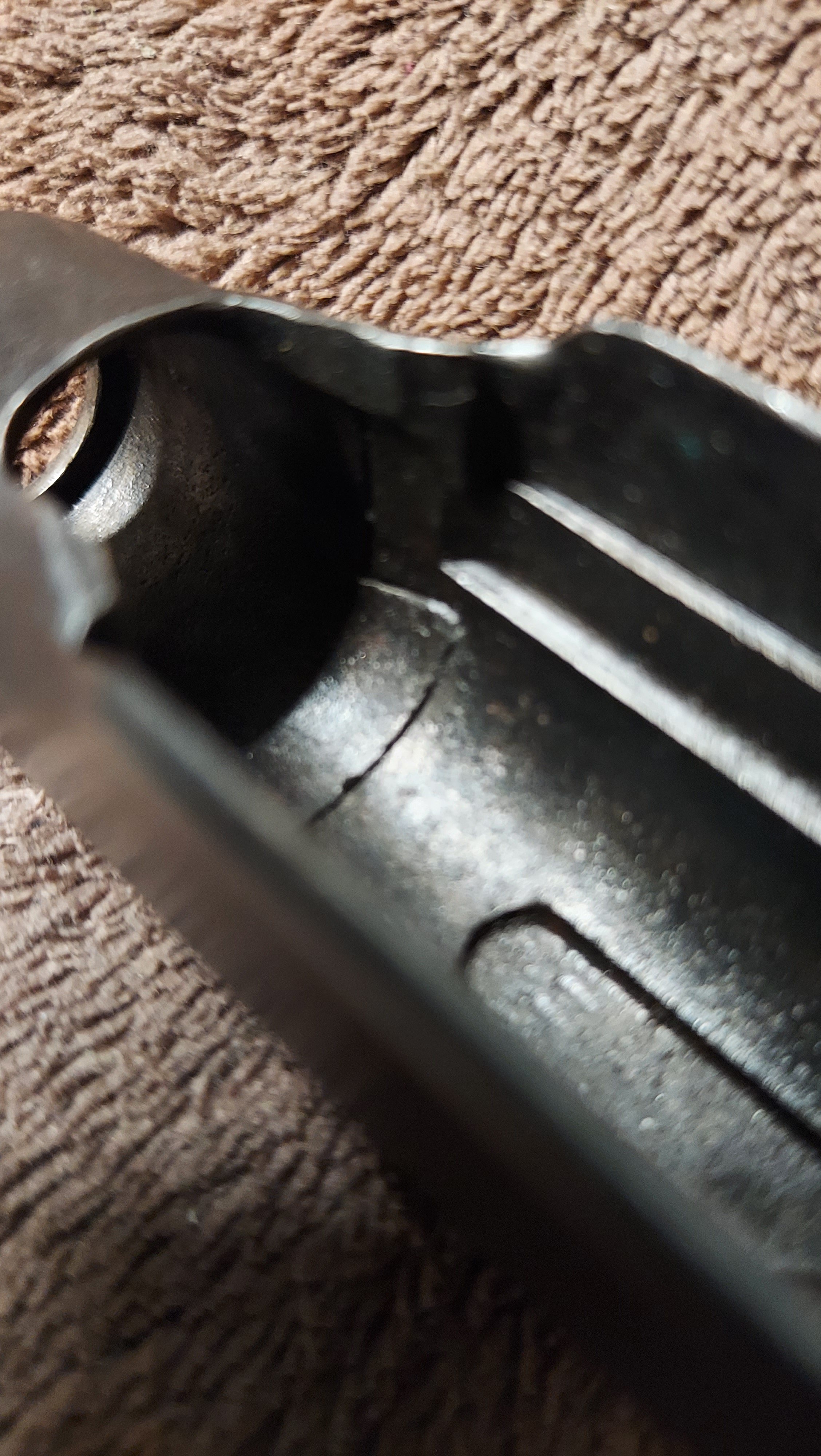

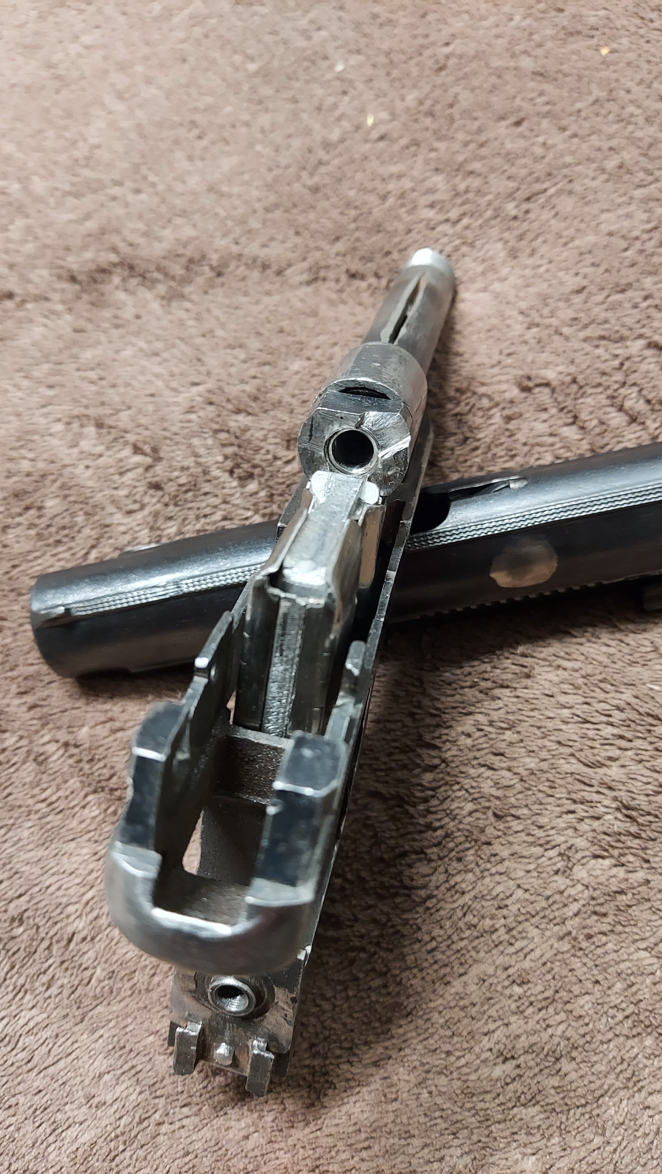

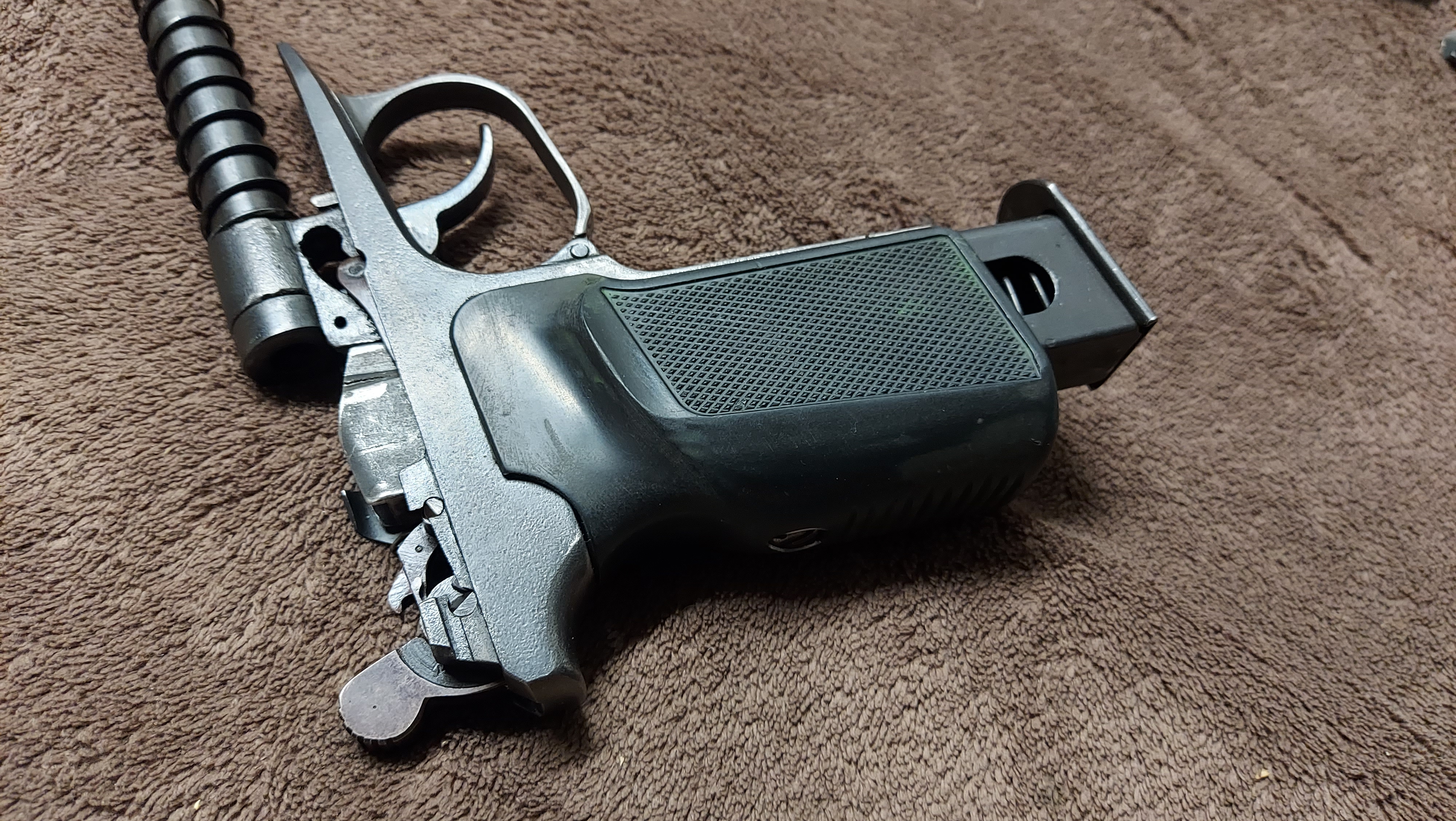

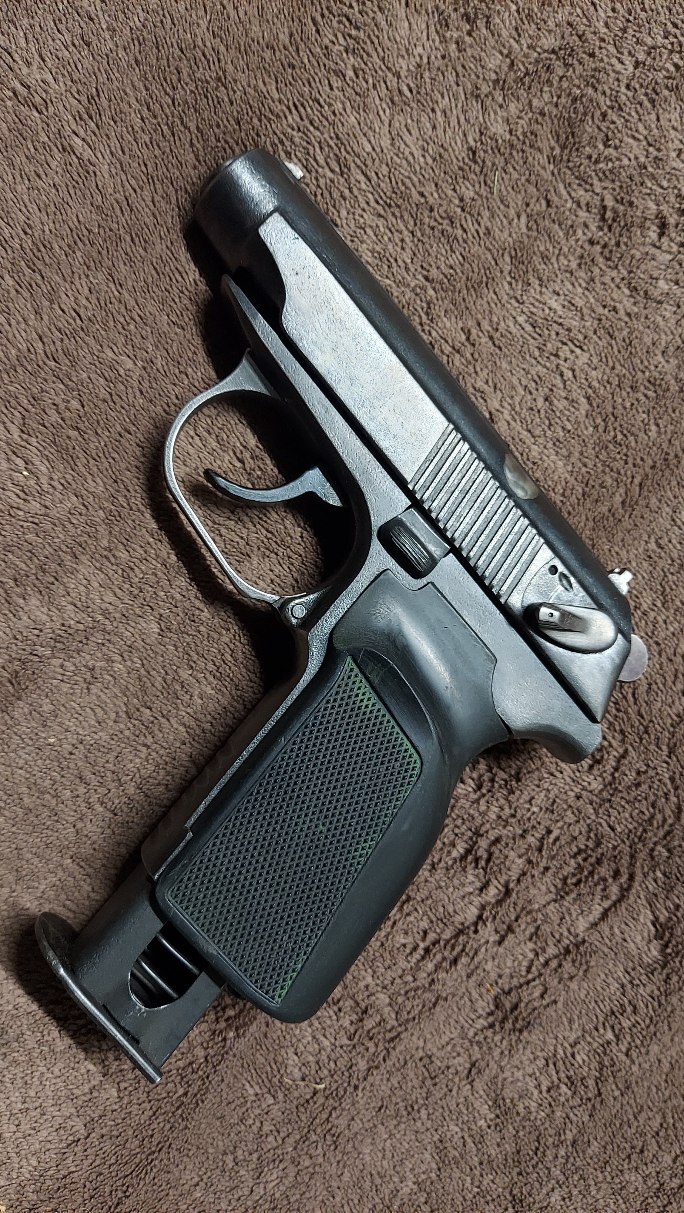

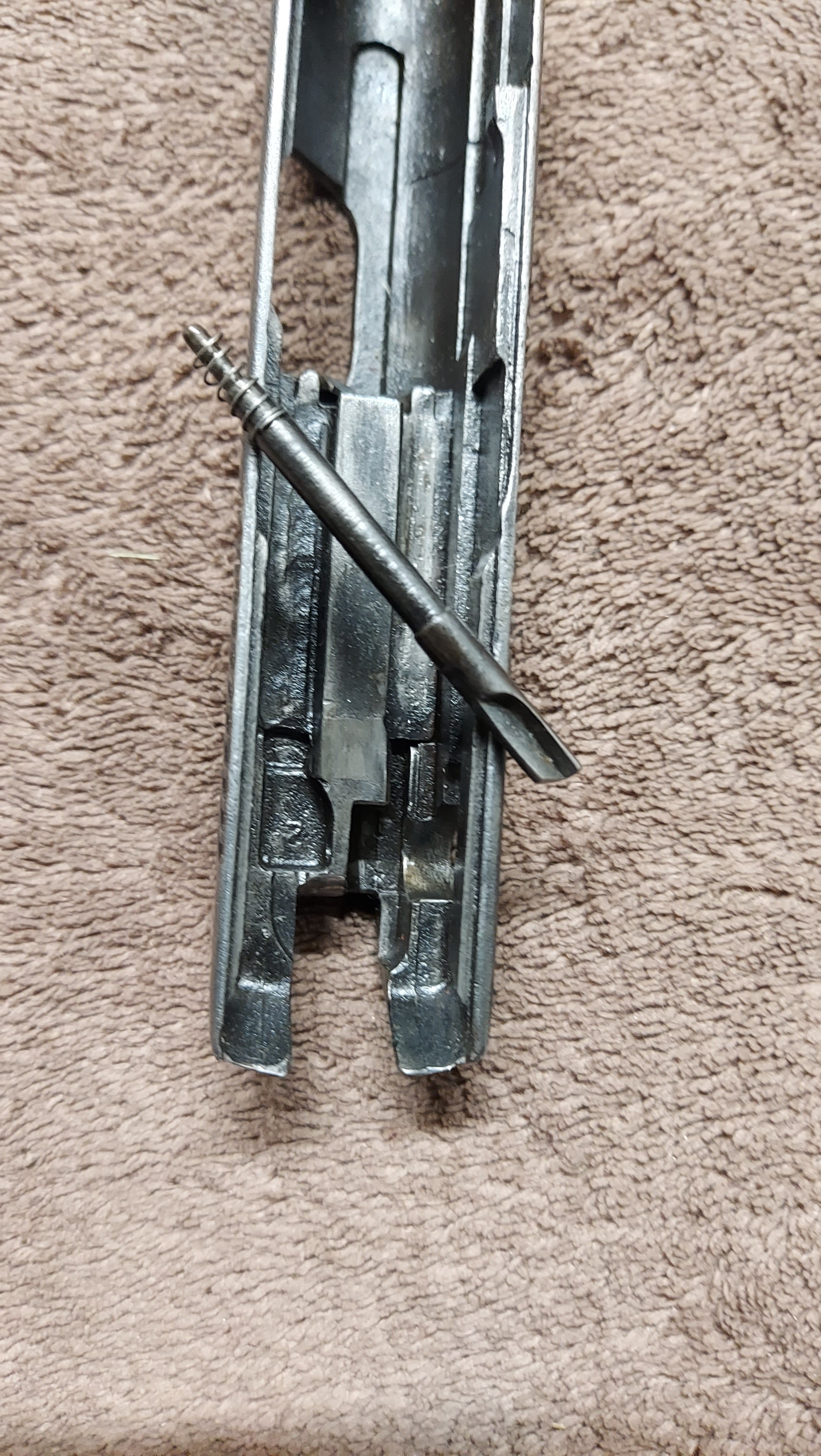

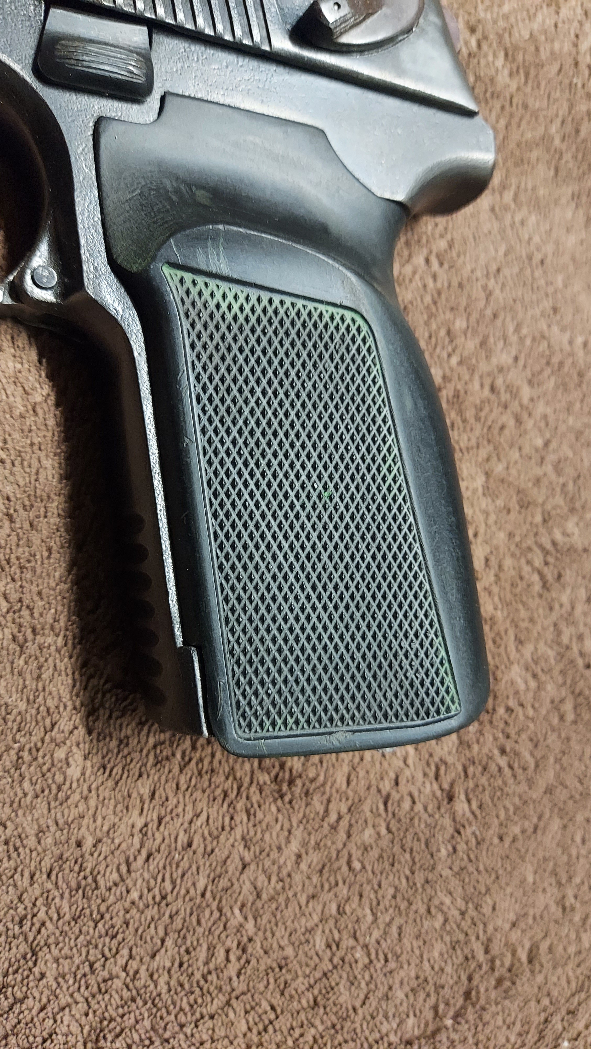

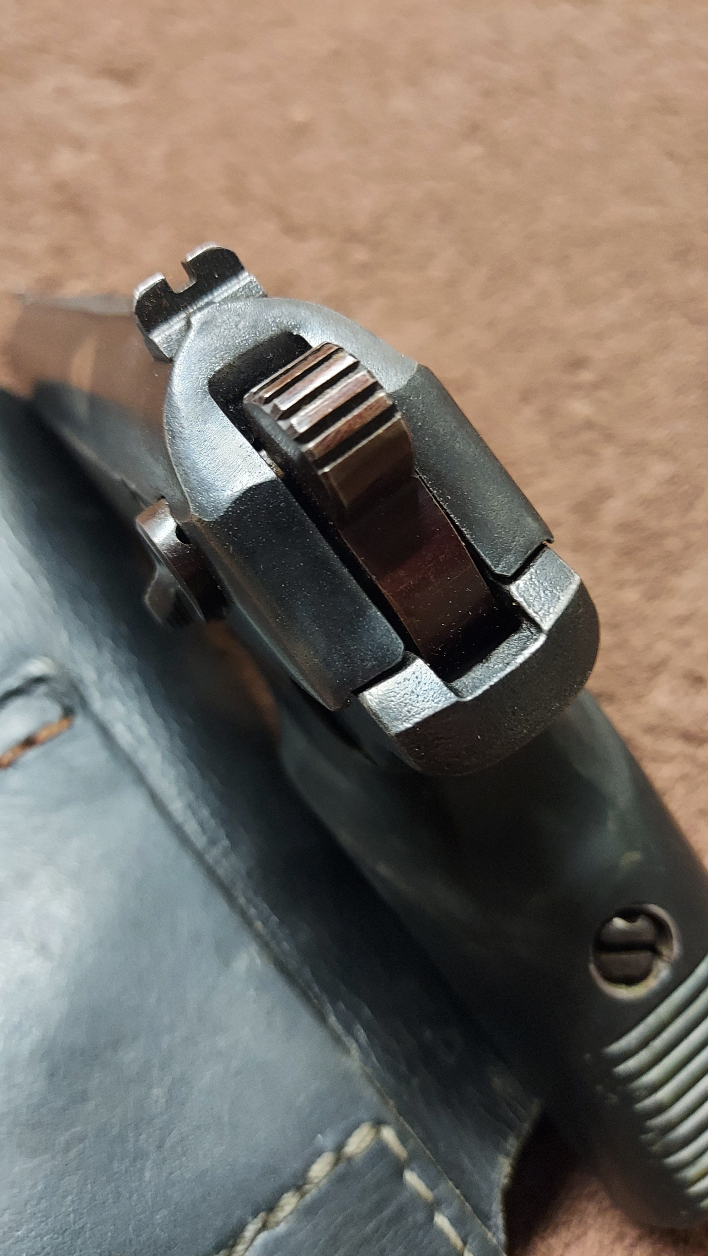

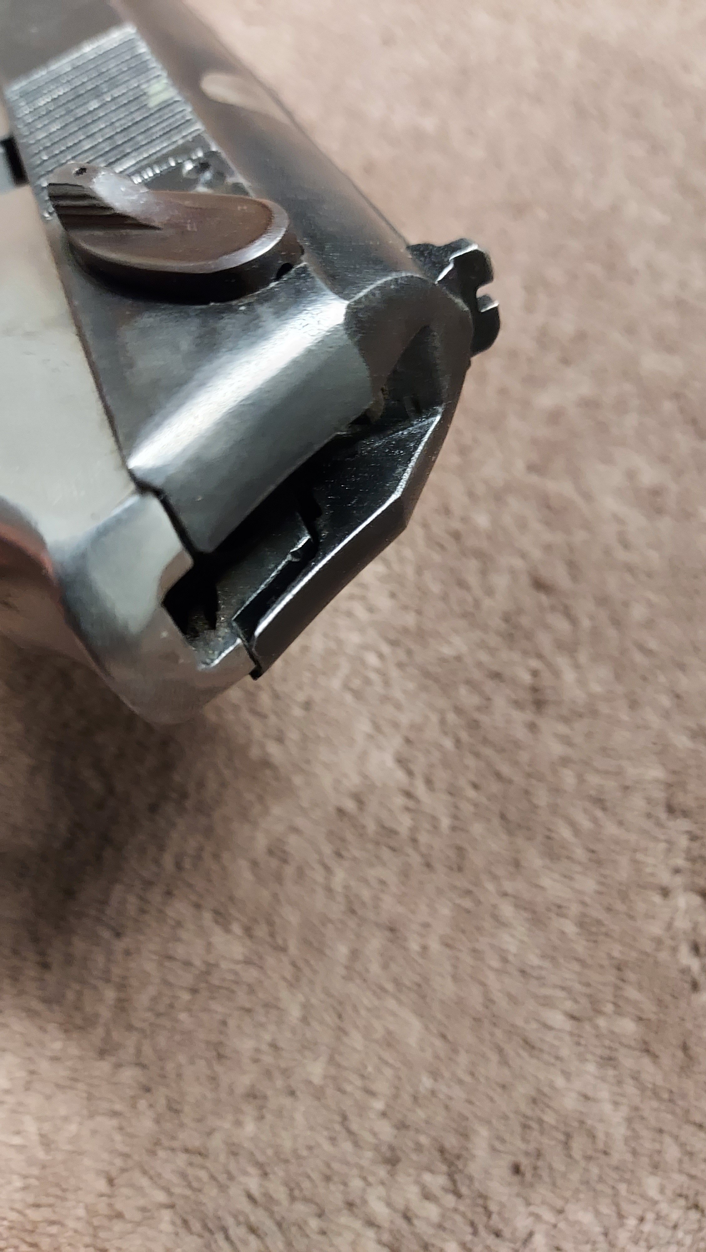

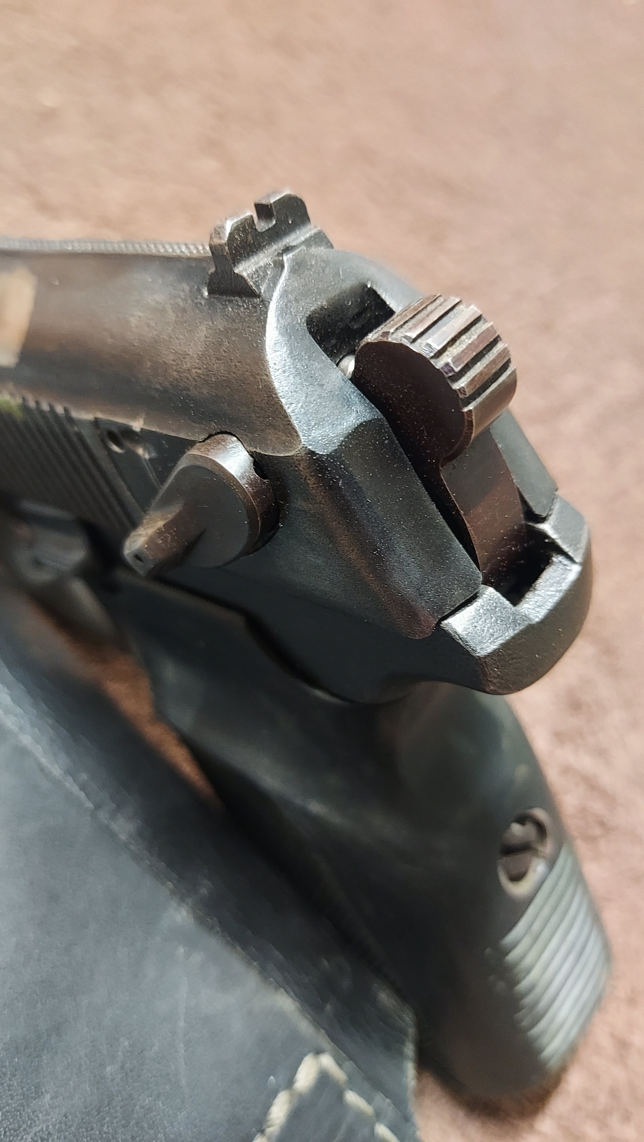

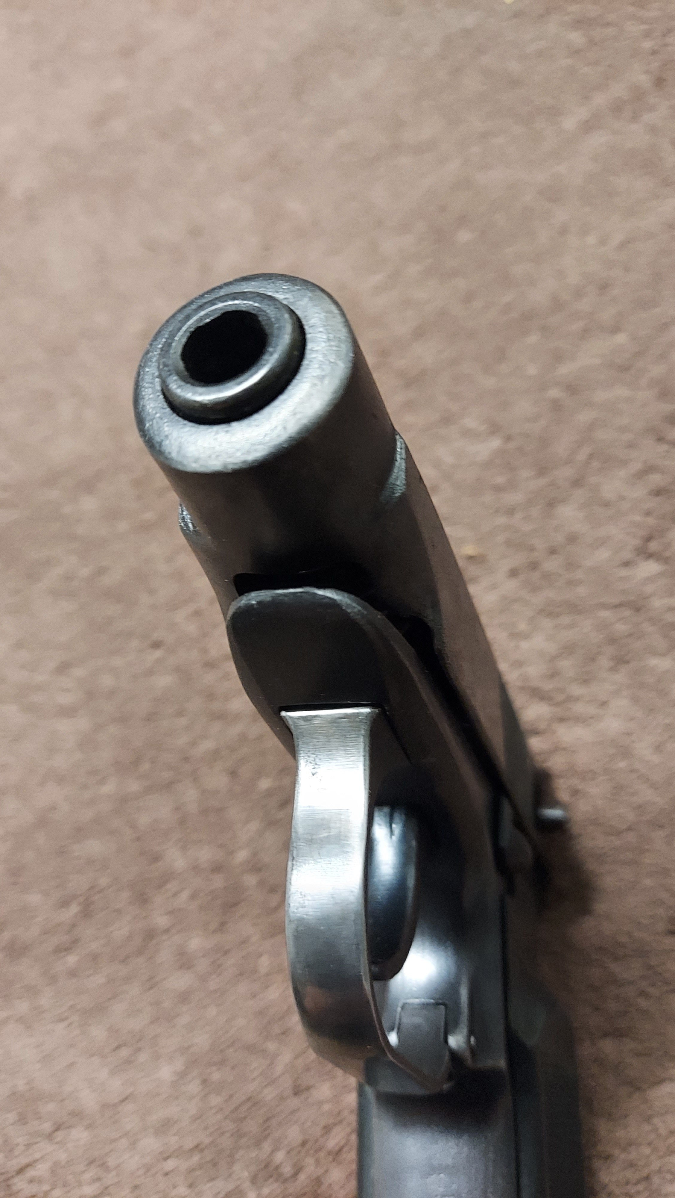

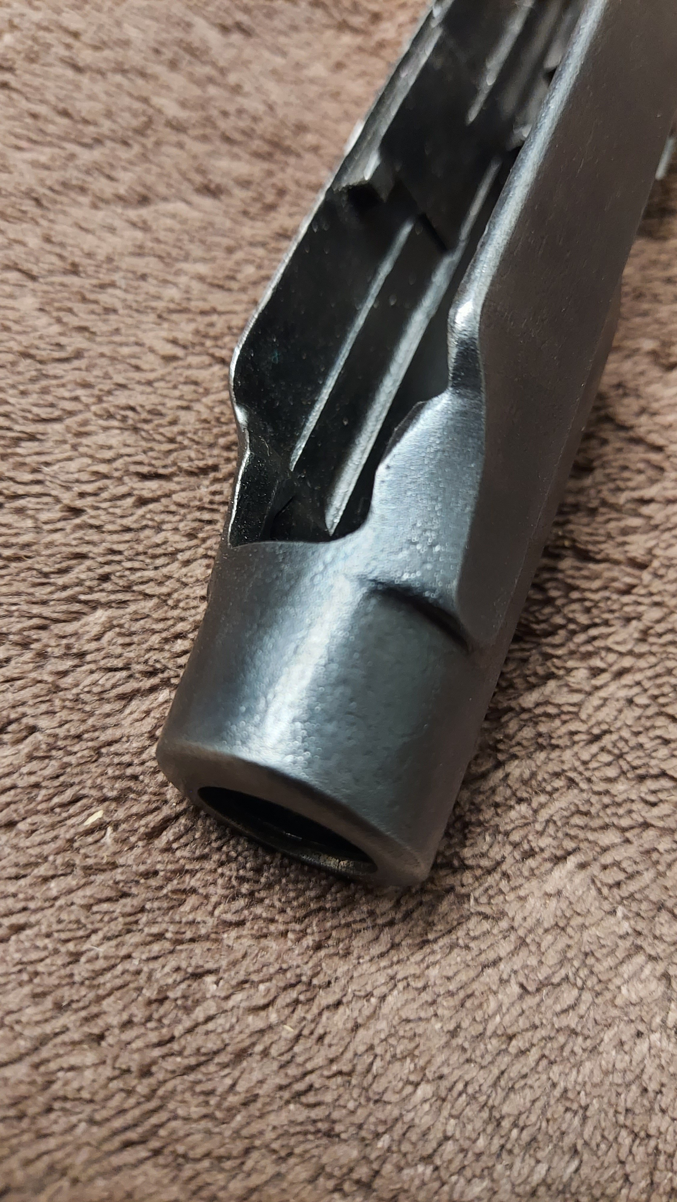

    20250304_042634.jpg Наверное, у всех творческих людей есть те вещи, которые делаются именно для души. Одни восстанавливают старую "Победу", другие куют шикарнейший нож...всего не перечислить. Ну а что может для души делать оружейник :) В общем- то, хоть гаусс, хоть орбитальный лазер, но сейчас речь пойдёт о пистолете. Пистолет Макарова оружие завершённое и как- то его изменить сложно. Тем интереснее попробывать. Макета ПМ у меня для экспериментов не было но славные пневматы МР 654 выручают. Сделать компактный пистолет ещё компактнее. На просторах интернета макарке затвор обрезали, видел, но делать ему морду пикинеса как то не хотелось. Смущала и прочность сварки. В конце концов от кройки перешол к распиловке. Обрезал не ровно а ласточкиным хвостом, чтобы нагрузка приходилась на целый металл а сварка только поддерживала конструкцию. Чего только не приходилось восстанавливать за свою жизнь и какие только виды сварки на этом не опробывать. Мой вывод- лучше аргонной сварки для восстановления нет. Не догма конечно, ситуации бывают разные но по прочности аргон вне конкуренции. Заварили красивым швом и стал затвор короче. Всегда проще сделать с ноля чем переделывать готовое. Это я к чему: укороченный затвор не пожелал становится на раму. Пришлось сперва чуть подрезать направляющие в самом затворе. Далее- упирается стойка серьги. И под неё сделас красивый паз. Всё встало на места, но с возвратной пружиной опять незадача. Не рассчитана она на короткий затвор. Опять режем. В конечном итоге простой обрезки оказалось недостаточно, понадобилось ещё и алмазным диском её чуть истончить. Всё опять собираю. Шик. Шелестит туда- сюда как заводская. Вот только с патроном пм ей уже никогда не работать. Слишком ослаблена. Максимум 9х17 или меньше. После работ с военными Береттами полюбил калибр 7,65х17. А учитывая что и шумовая восьмёрка в такое зеркало станет хорошо, сомнений не было. Постепенно пистолетик стал приобретать симпатичный внешний вид...

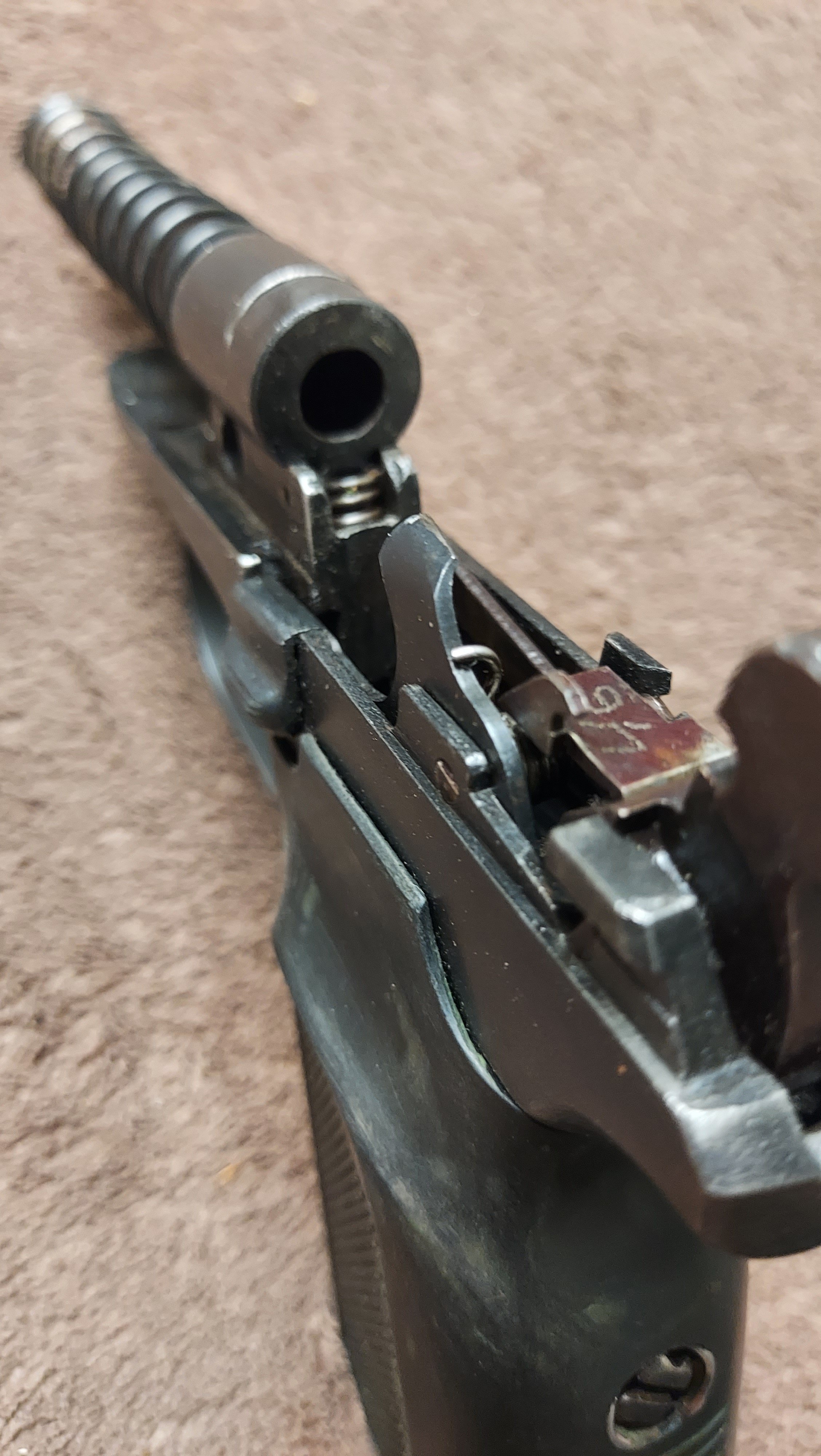

    4.083

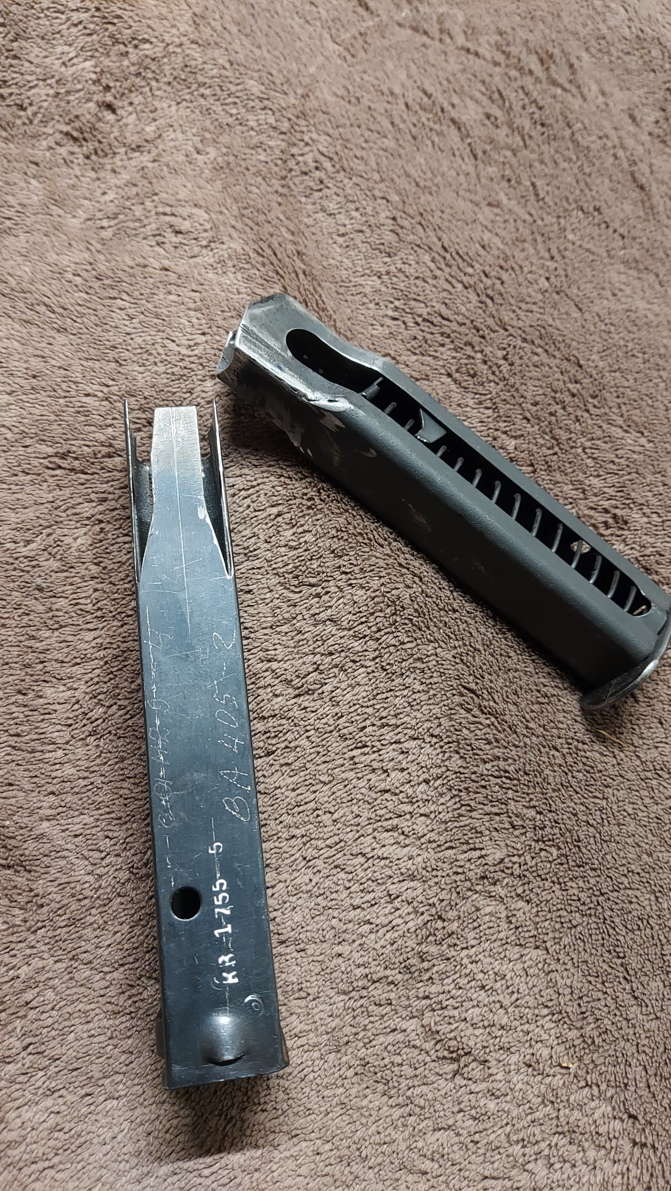

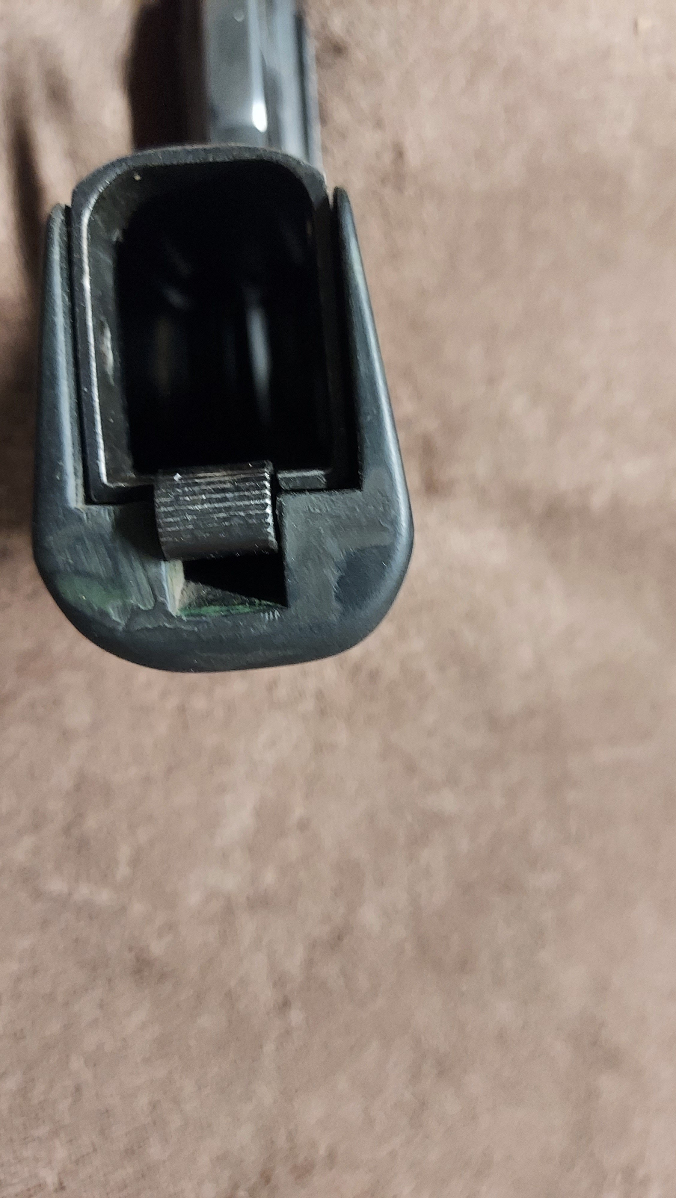

    Гарна робота,людина дійсно з золотими руками.З повагою

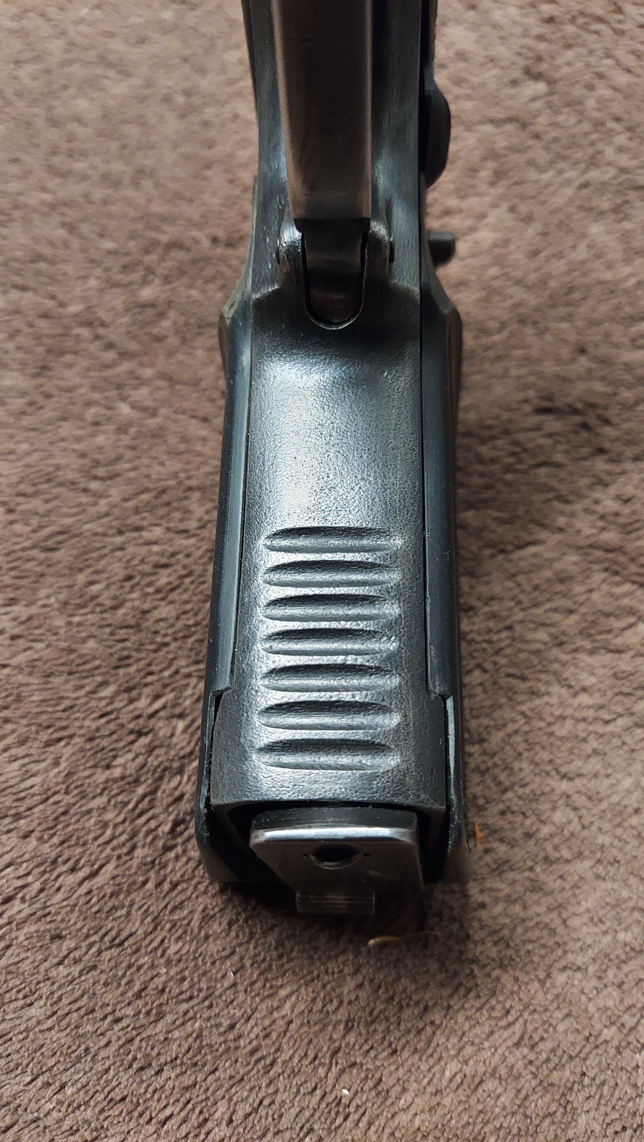

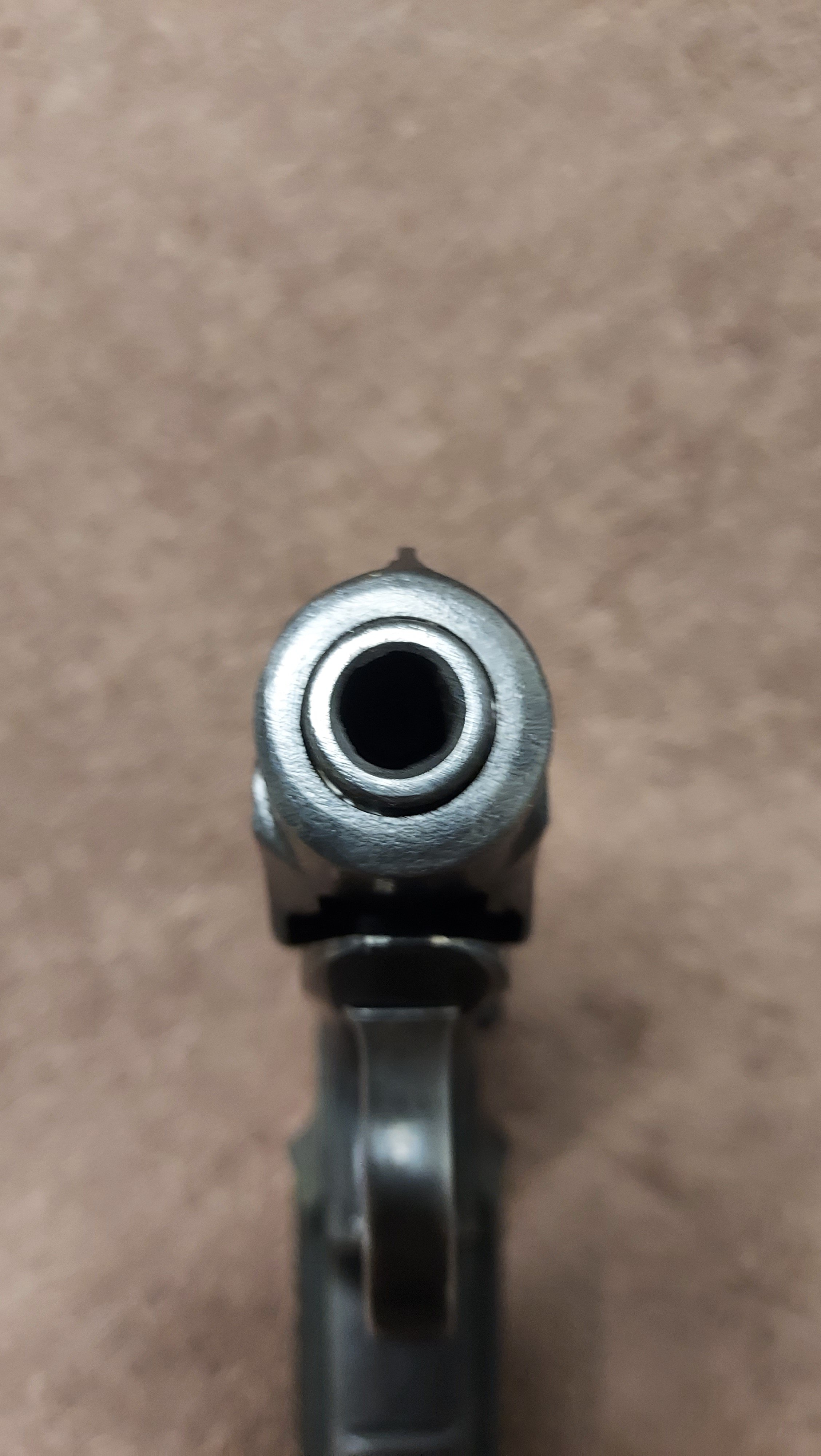

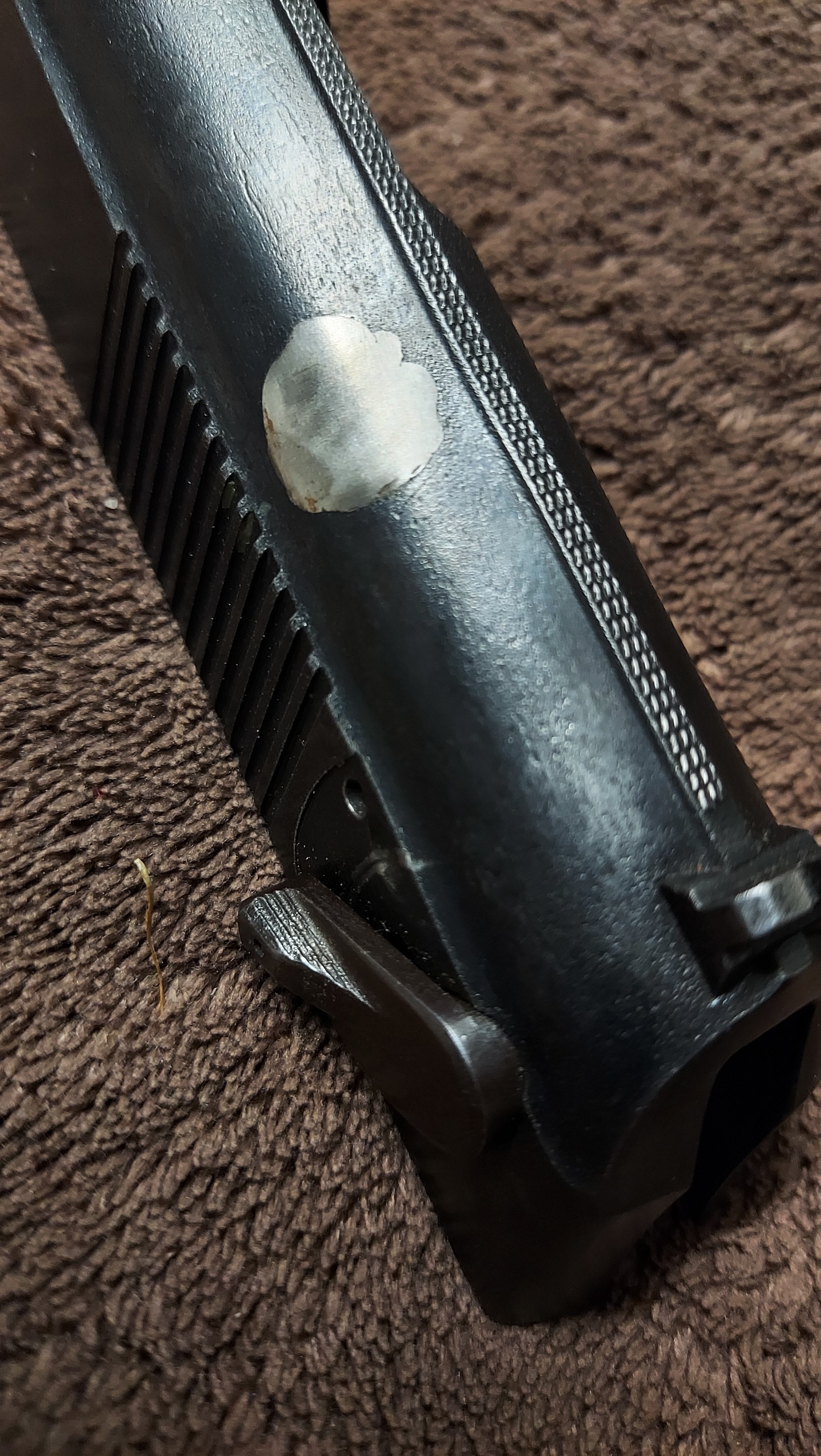

    Лорд Грегори, Ми-6, pinair та 9 іншим подобається це.

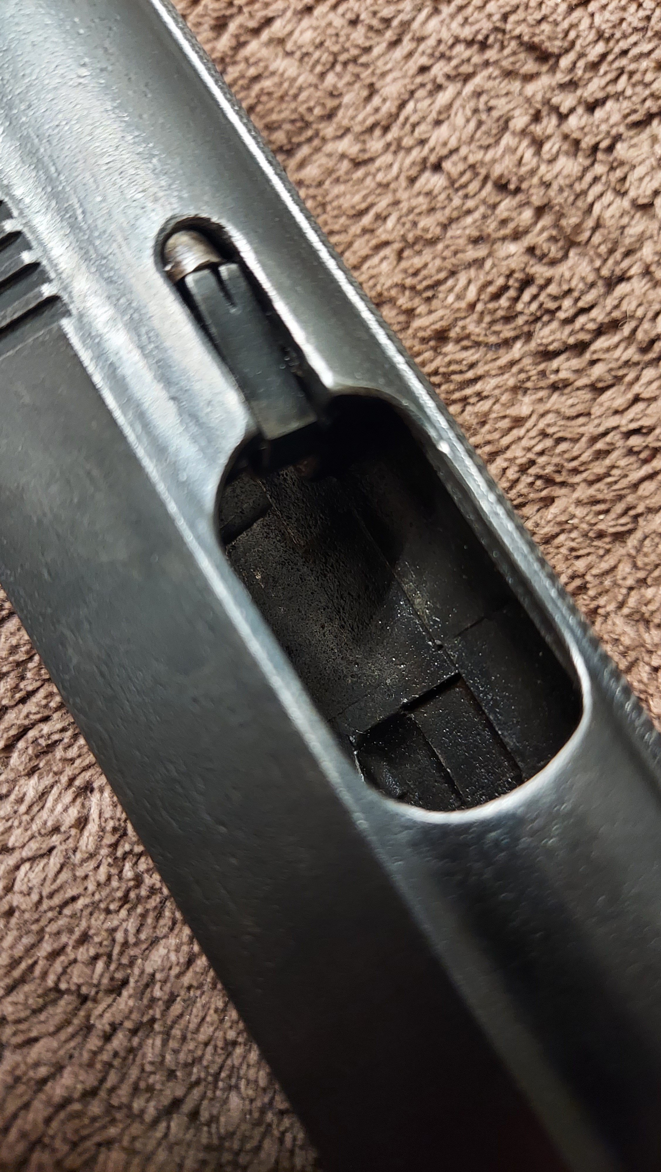

  3. E.Sibert

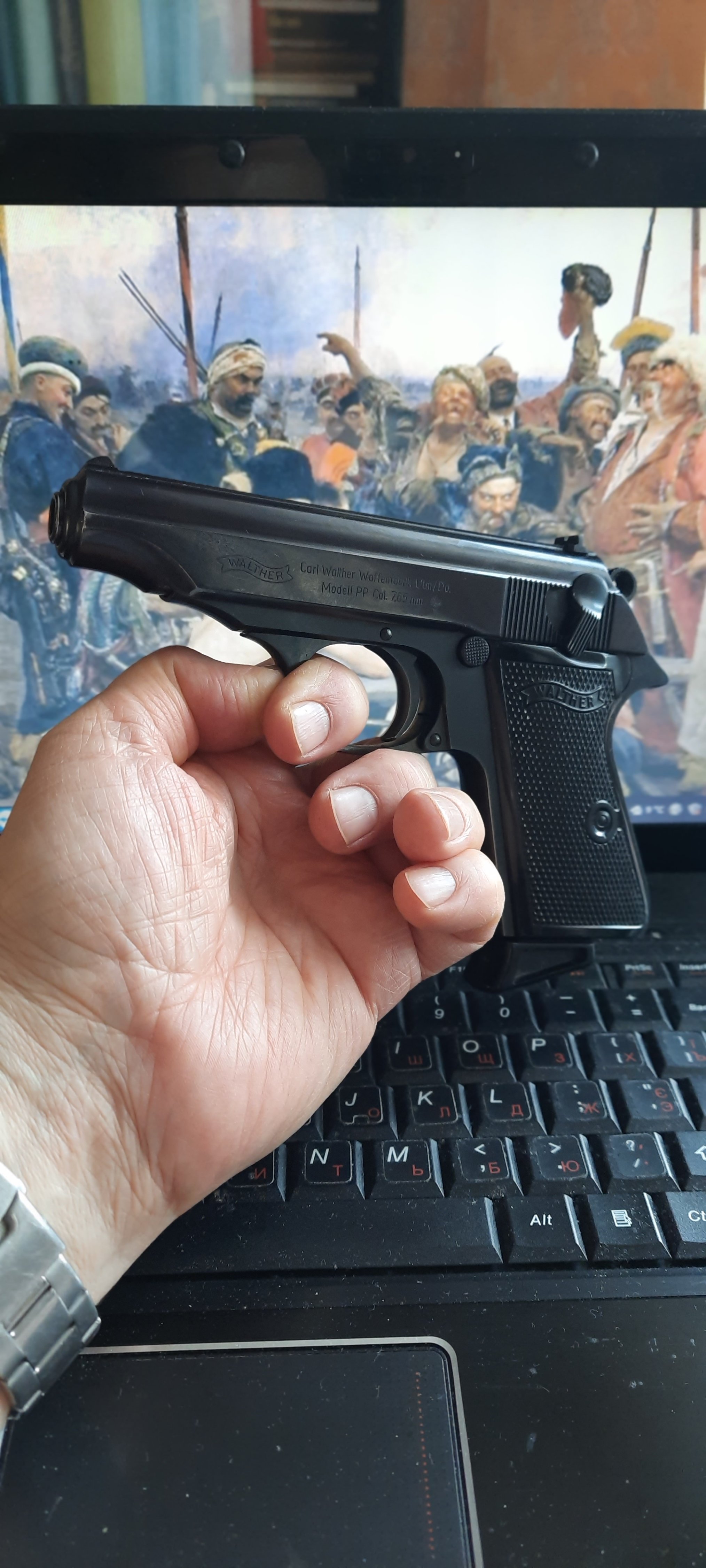

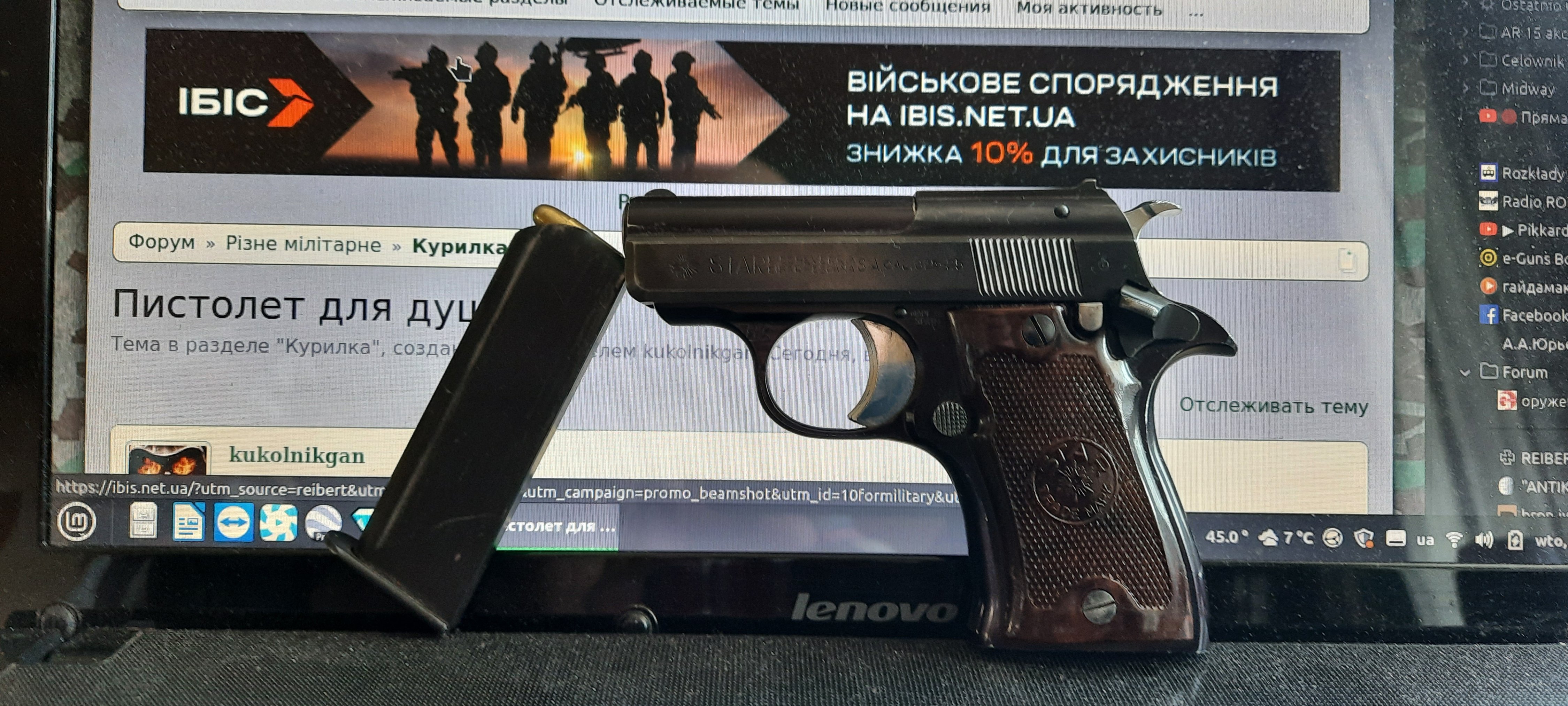

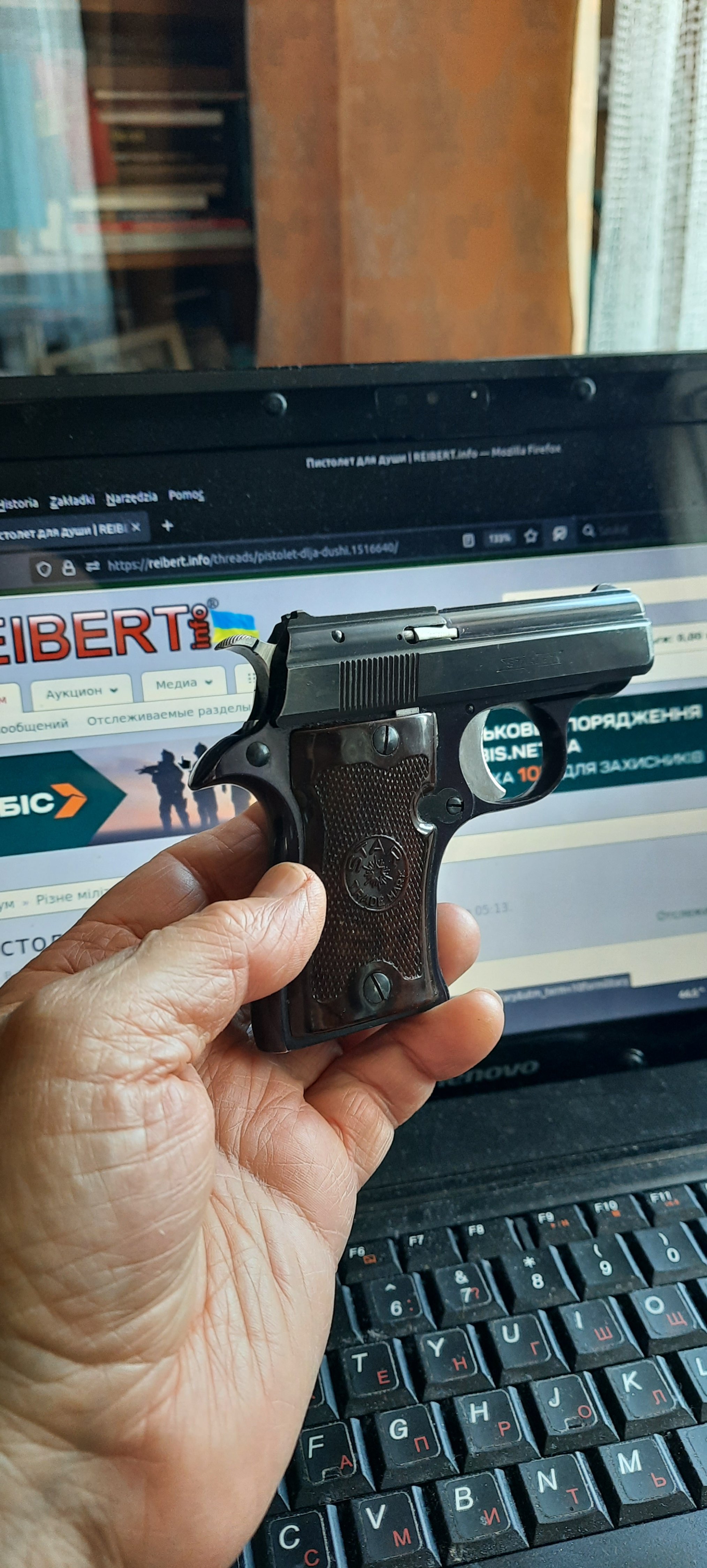

    Вітаю товариство! Трішки мене здивував перший пост. Я розумію що є люди, котрі мають супер мануальні здібності у різних галузях та хочуть ці свої здібності реалізувати - велика їм повага. З другої сторони є можливість у всьому різноманітті короткоствольної зброї (і не тільки) добрати для своєї душі щось цікаве й при цьому функціональне так, як на приклад у моєму припадку: іспанський Стар 6,35мм - дуже файний приятель до повсякденного носіння й при тому дуже цільний та за смішні гроші! 20250304_131019.jpg 20250304_131042.jpg

  9. slawuta5
    slawuta5 Oberst
    3.616
    Łódż, Polska
    Якщо вже пішло про зменшення товщини пістолету та довжини руків'я, то на хєр з нуля розробляти лісапед коли є готові рішення - РР/РРК - дуже файні пістолети - макари не вмиваються!!!

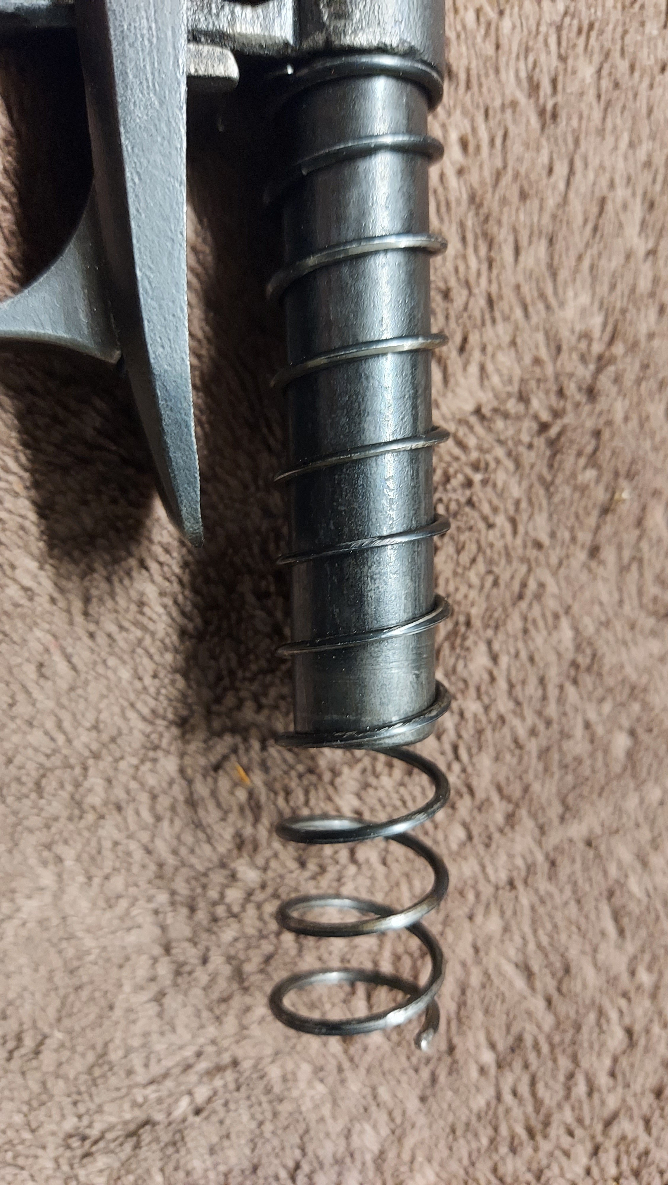

    Вы просто провидец :) Именно с этой идеи проект и начинался. Но в малокалиберном варианте. Магазин, кстати, на 9 патронов, вполне неплохо для миника. Этот проект остался на полочке. Есть идея отфрезеровать на него облегчённый затвор и изменить положение возвратной пружины. Но это на будущее. Идей много, хоть соли их.

    Маю дві Беретти. 34 та 70. Питання в тому щоб руки прикласти, самостійно щось зробити. А іграшка у Вас дійсно гарненька. Задивлявся на схожу але грошима не потягнув.

    Він досить маненький і з повною рукояткою. В руку лягая як жіноча цицька- максимально комфортно :)

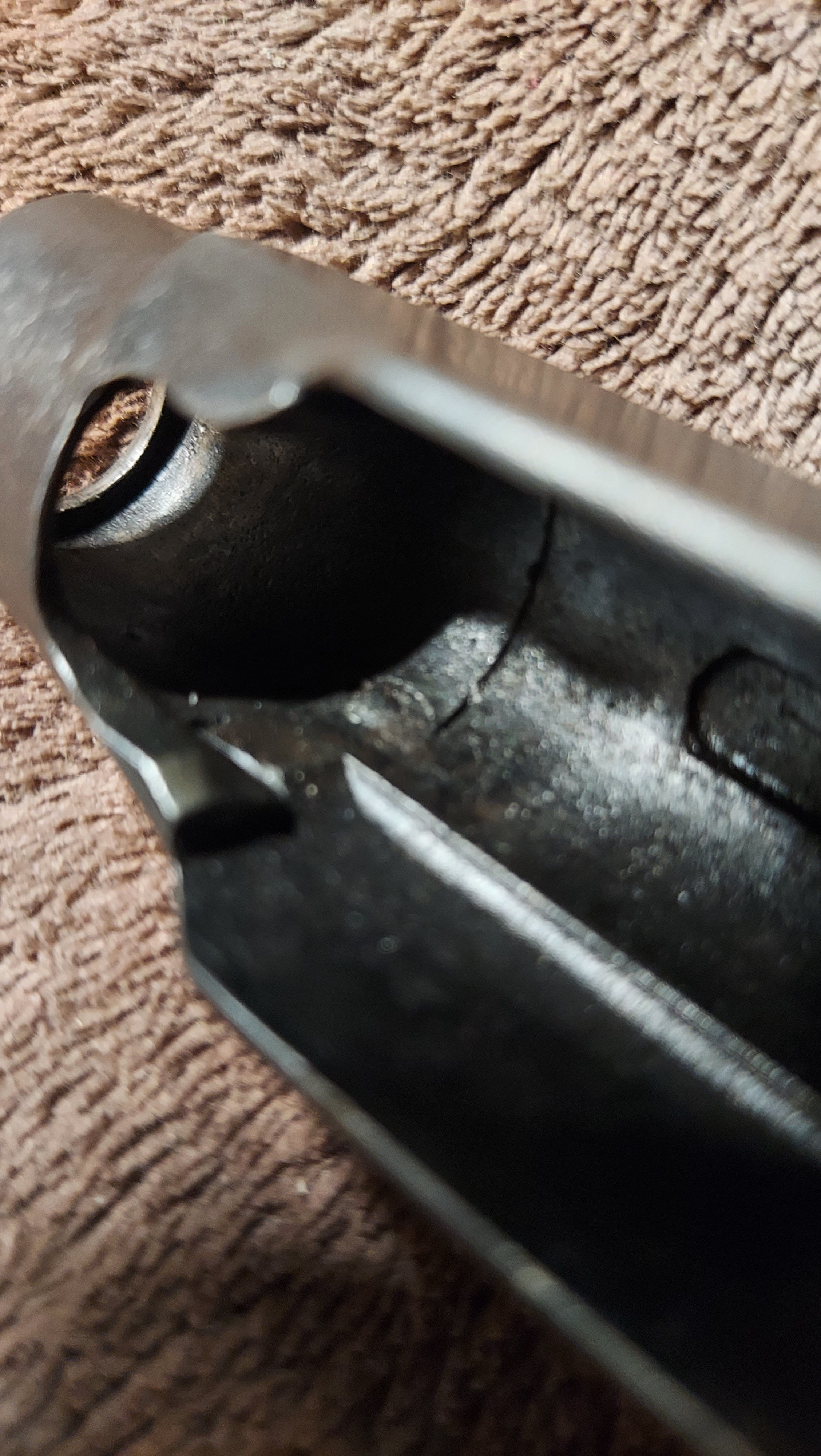

    .... чуток обрезал толщину затвора у дульного среза и скруглил. Функционально не даёт ничего кроме уменьшения веса самого затвора, но внешний вид поменялся. Вставку после полной подгонки закалил. По предидущим работам выяснил что если вваривать аргоном, сварка не отпускает металл. То- ли точечный нагрев, то-ли равномерное распределение температуры по массе металла..не в курсе но работает. С экстрактором мудрить не стал и воспроизвёл макаровский. А вот ударник переделал. Не нравится мне как в ПМ это реализовано. Получилось как в тт. Подпружинен.

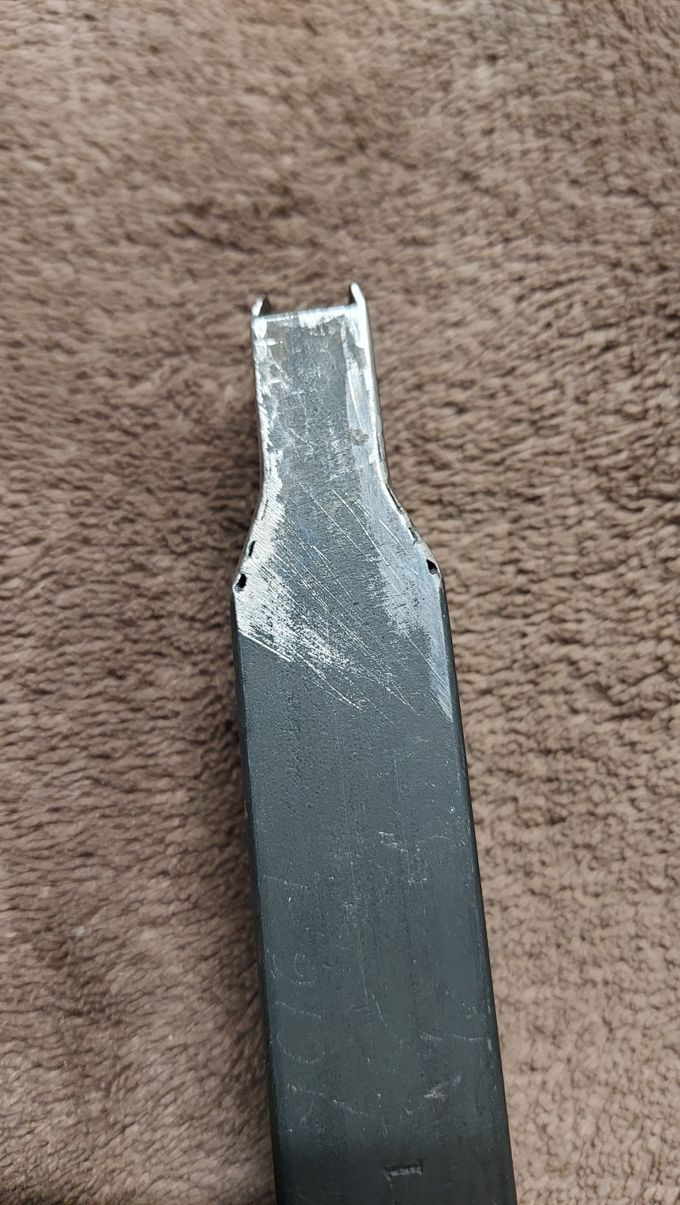

    Изначально амбиций было гораздо больше. Помимо обычного магазина ПМ хотелось двухрядный поставить. В ПММ идея неплохая но реализовали ижевцы её препохабно. В их магазинах после десятка патронов проблемы начинаются и пластик отвратительного качества. Планировал в металле сделать. Руки пока и до этого не дошли но купленный фрезерный станок по этому вопросу внушает оптимизм :)

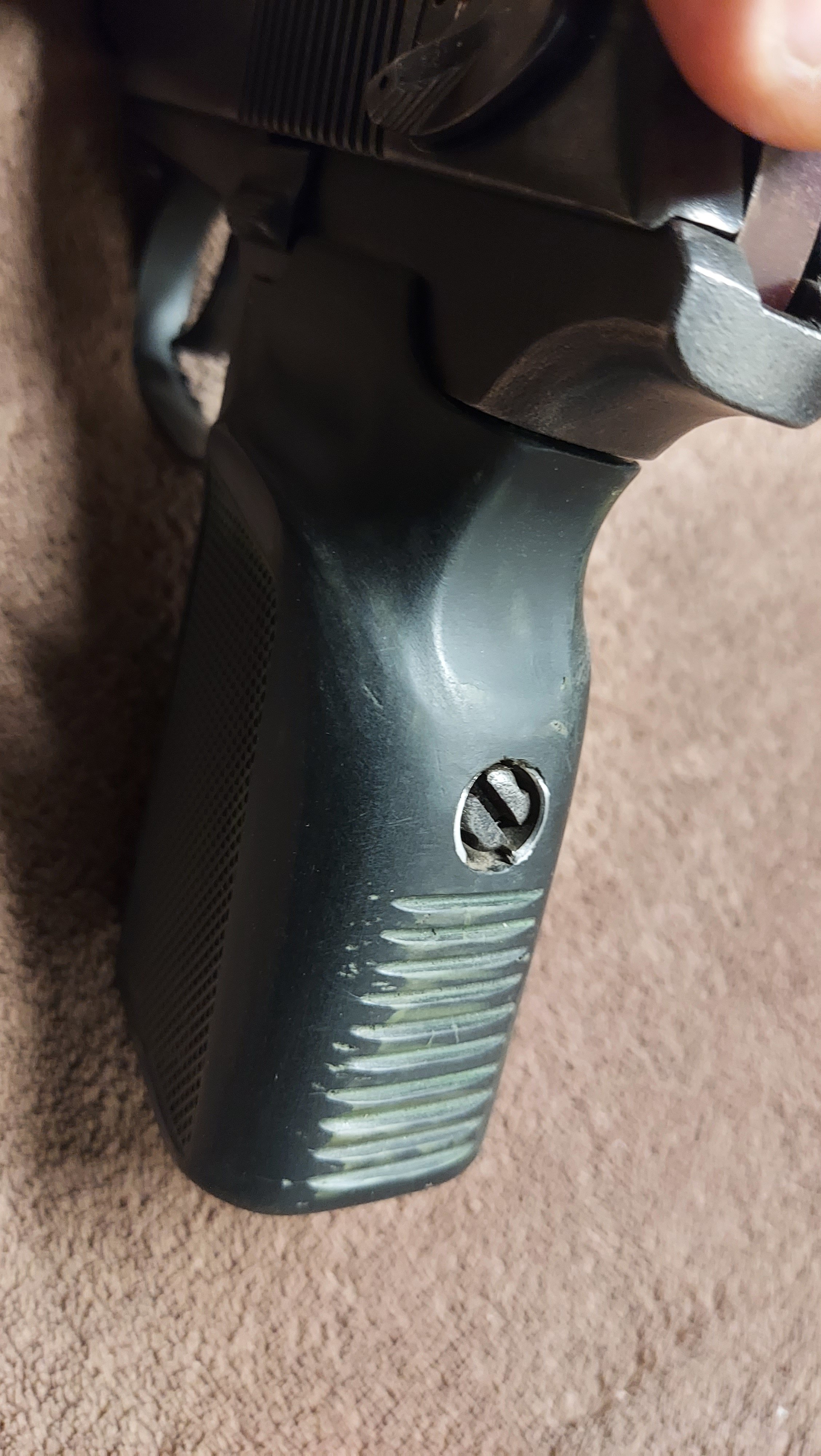

    То же и с автоогнём. Не подрезка, чтобы за раз магазин улетал а по- людски, с переводчиком и замедлителем. Есть идея поставить на шептало коромысло, чтобы тягу сбрасывало. Получится неприрывный огонь пока спуск нажат. До отсечки по два выстрела у меня фантазия не доросла. О такой мелочи как глушитель на ствол вообще молчу. Ничего сложного и вполне решаемо, хотя в этой версии у меня стоит обычный короткий бланк семёрки. Без патронника конечно. Дёргать за хвост уголовный кодекс нет никакого желания. Отдельная эпопея была с чернью. Люблю как выглядит чернение после ржавого лака и сюда я накидал его целых семь слоёв, но крацевать поверхности после обработки нужно только в очках и распираторе. Муторный процесс. Думал не стоит ли поменять скобу спуска на нечто более симпатичное но только скруглил как на боевом. Её размер рассчитан на палец в перчатке, для холодного времени.С рукоятками игрался и ранее, потому тут было проще. В пневматах они либо пустотелые либо полнотелые. Пластик вполне живучий и обрезать его можно значительно. Изменил угол наклона, пистолет ложится в руку наподобии Коровина но удобнее, спуск выше. С такой формой накладок даже в калибре 9х18 отдача меньше чувствуется. Ну и насечек накидал для лучшего удержания. Взамен нереализованных идей поставил красный усм и дутую затворную задержку с широким зубом....

    ...кроме внешнего вида запчасти красного цвета прочнее. Сам проверял. Не твердомером конечно но работая напильником по металлу и так чувствуется какой жёстче. Дутая затворная задержка просто удобнее а широкий зуб отражателя немного длинее узкого. Миллиметра на 4. Вроде не много но гильзы отбрасывает значительно дальше. Для патрона пм это значения не имеет а вот для мелкашки играет роль немаловажную. Правда, если использовать её с малокалиберным патроном, необходимо будет чуть- чуть расширить окно выброса гильзы. Саму гильзу выбрасывает хорошо но если нужно выдернуть патрон целиком, он самым кончиком пули цепляет внутренюю кромку окна выброса гильз и остаётся внутри, сука такая. :)
