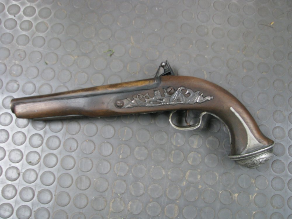

    Уважаемые коллеги! Прошу вашей консультации-предлагают вот такую вещь,как думаете,это оригинал или современная копия?

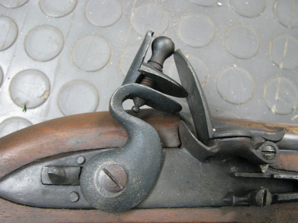

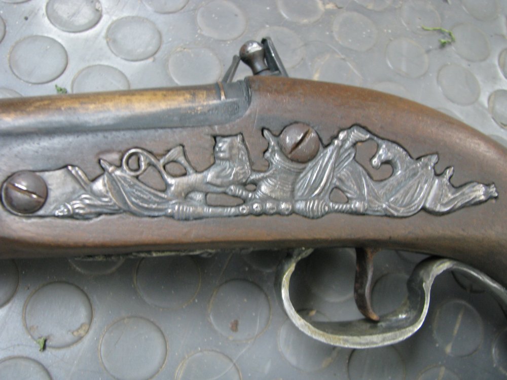

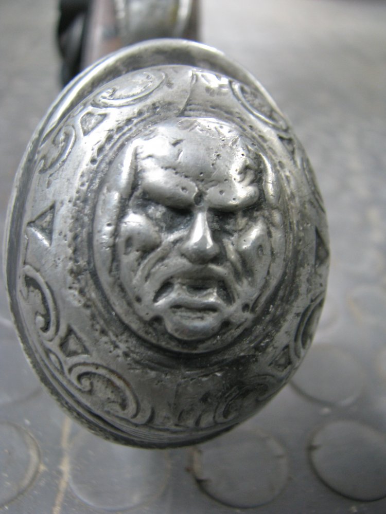

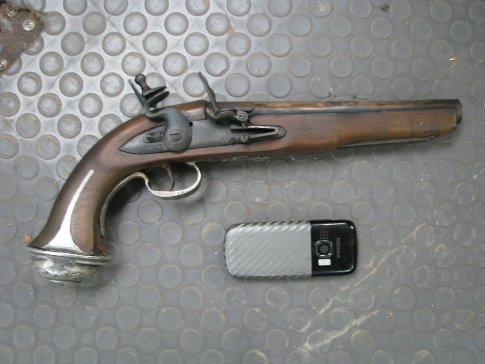

    Он или реставрировался, или сборная солянка:
    - дерево не родное - гораздо более позднего производства, нежели пациент;
    - значительные различия в сохранности ствола с замком и спусковой скобы с тыльником рукояти;
    - обратите внимание как чётко прорисованные мелкие детали на барельефе с левой стороны и какая топорная работа , наверное, литья (раковины) на тыльнике рукояти;
    - и совсем уж мелочь - болты.

    Он рабочий? Ствол с чего? Мне кажется, что похож на сувенир.

    На тильниках таких*монстрів*не зустрічав.Зазвичай.клеймо майстра.якщо це йшло в продаж.Або вензель царя.короля.імператора.королеви.для потреб війська.

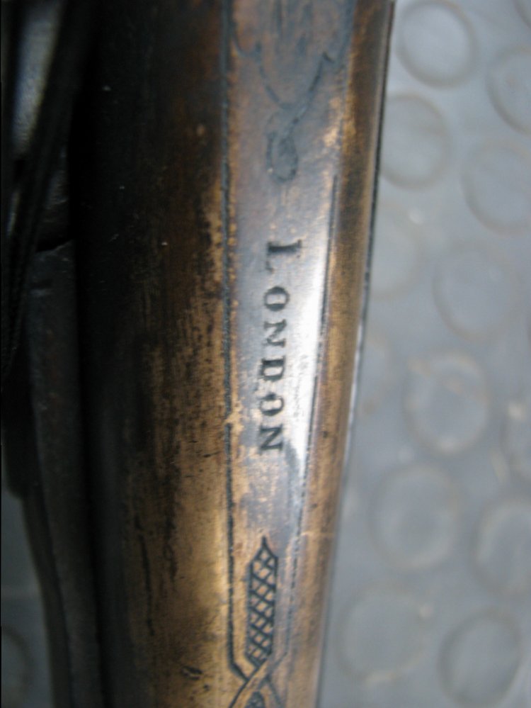

    З якого металу сама дудка?чи є насічки на огниві?калібр.нарізи є?
  10. DOMINUS ХОМА
    DOMINUS ХОМА Stabsgefreiter
    366
    Харьков
    Дудка из железа,насечек нет,нарезов нет,11мм

    Смущает спусковая скоба топорная(обычно они вычурные с плавными изгибами) и левые винты (они должны быть в полупотай по идее) Металл подозрительно чистенький и без царапин-смущает!! Дерево вообще в превосходном состоянии-смущает Только разбор поможет в определении

    Английские обычно простенькие а тут такая набалдашина прям излишество такое любили азиаты и еже с ними

    Пистольточно не поддельныи оригинал однозначно! Да и серебром к тому же инкрустирован , ВеСч!!!! с.ув
