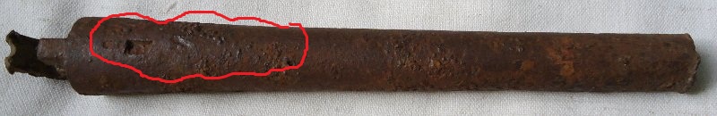

    Прошу помощи в датировке данного ствола.Сопутка была по казачеству.
    Длинна от края до края- 25 см. Мушка- бронза.

    Ствол пистоля.

    Кремень, фитиль, капсюль?

    А мож все таки самопал .....??

    Нужно аккуратно чистить. Должно появиться затравочное отверстие, могут вылезти клейма. Нулевку наждачку Вам в руки .Тогда легче определиться.

    "затравочное" отверстие, хирург, видно на первом фото , слева на дудке оно....
    скорей всего капсюльный, а в то отверстие вставлялась капсюльная трубка, или как там её...
    для кремневого или фитильного - отверстие великовато очень... разве только в него чтото вставлялось ( вполне возможно что именно та самая трубка ), иначе практическивесь выстрел пройдет через него ввиду такого большого сечения.

    Дякую, koolibin.Розгледів. І ось що думаю. Якщо пістоль капсульний -то отвір має бути під певним кутом,так як брандтрубка вкручувалась під кутом до ствола.А позаяк перший капсульний пістоль відомо з 1814 року( якщо не помиляюсь), то він до козацької доби не має відношення. Так що, або часи не козацькі,або пістоль не капсульний.

    Ствол от капсульника-видно по отверстию в которое вкручивалась брандтрубка. Прицельные приспособы говорят о том что не самопал.
    В районе обозначеном на фото чаще всего ставили клейма
