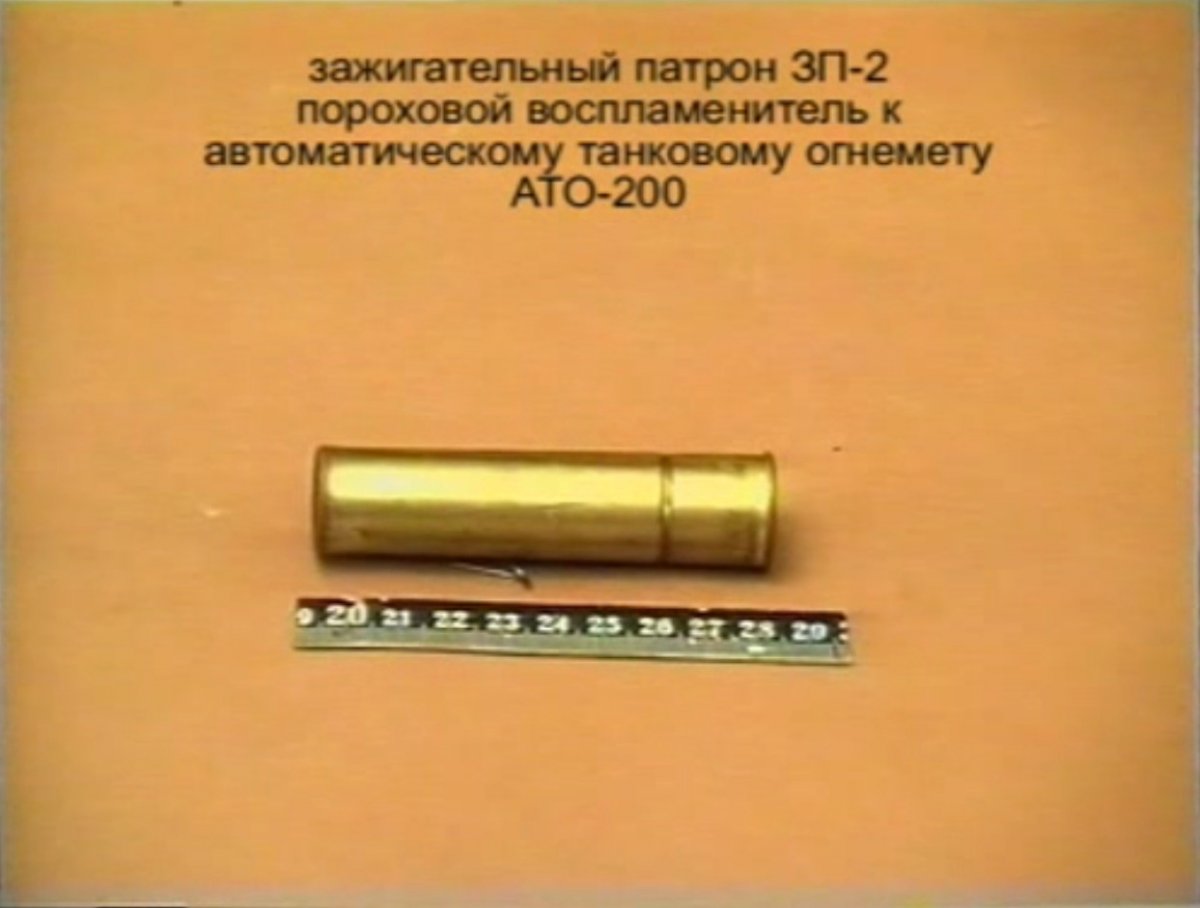

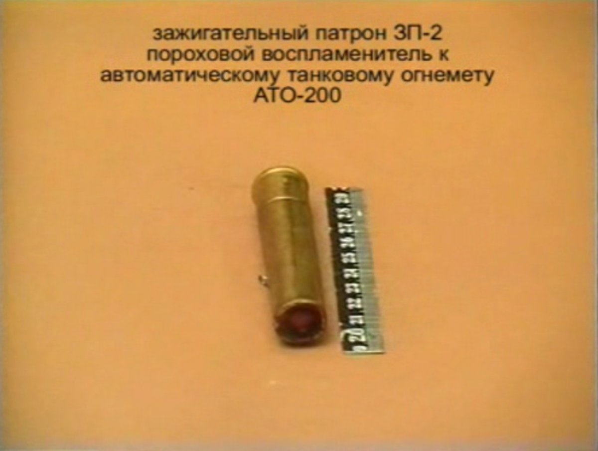

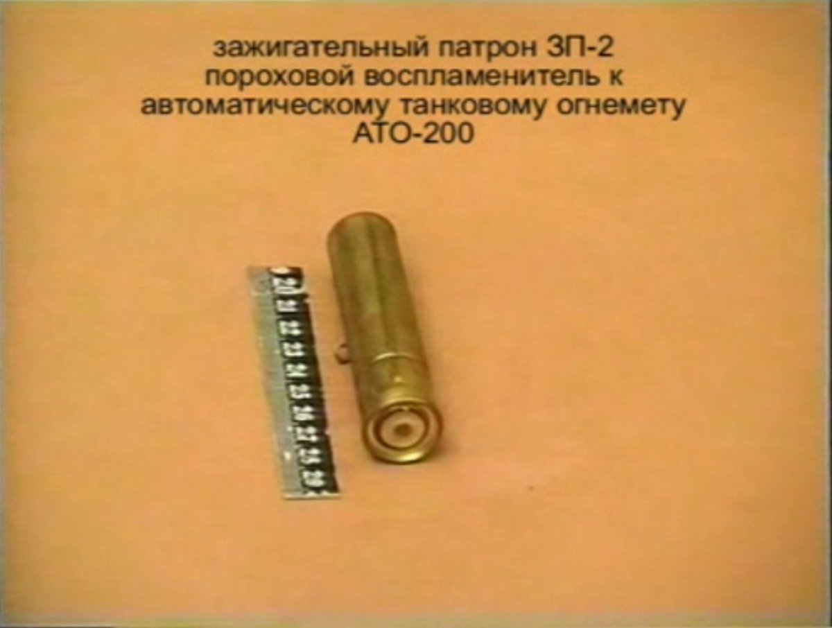

    Подскажите что за пиропатрон.
    7.62х39 для масштаба.

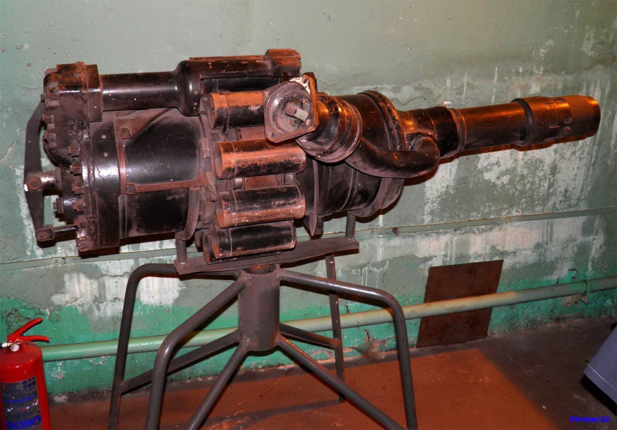

    Это зажигательный пиропатрон ЗП-2. Максимум что смог по нему найти в инете это три фотки. А фото ТО-55 полно различных в инете..
    Описание работы АТО-200 - http://www.uhlib.ru/voennaja_istorija/ognemetno_zazhigatelnoe_oruzhie/p16.php
    ".... Автоматическую стрельбу из огнемета обеспечивают несколько систем и механизмов. Главные из них – это камерный барабан, снаряжаемый пороховыми патронами, и барабан системы пиротехнического зажигания, в котором размещаются зажигательные патроны. В каморах и гнездах этих барабанов устанавливаются соответственно по 12 патронов, так как боекомплект огнемета составляет 12 огнеметных выстрелов. Вместимость бака для огнесмеси 460 л, а расход ее на один выстрел составляет 35 л.
    Пороховой патрон состоит из стальной гильзы, в которую ввернута электрокапсюльная втулка. Внутри гильзы уложен заряд нитроглицеринового пороха массой 460 г и комбинированный воспламенитель. Масса окончательно снаряженного патрона достигает 1,34 кг. Зажигательный патрон представляет собой гильзу, в которую помещен пиропатрон с электрозапалом и пиротехнический элемент.
    Огнеметный выстрел происходит в следующей последовательности. При нажатии на спусковую кнопку напряжение одновременно подается на реле времени и на очередной зажигательный пиропатрон. Последний воспламеняется и выбрасывает факел пламени впереди насадки. Таким образом, система пиротехнического зажигания приведена в состояние готовности и теперь лишь «ждет» подачи огнесмеси.
    Спустя 0,1-0,2 с реле времени подает напряжение на электрокапсюльную втулку порохового патрона, который моментально срабатывает. Давление пороховых газов в цилиндре быстро нарастает, и, когда оно достигнет 15 кгс/см2 , игла задвижки начинает перемещаться назад и открывает отверстие, соединяющее жидкостную полость цилиндра с насадкой задвижки.
    Поршень под воздействием пороховых газов резко подается вперед и выталкивает огнесмесь из цилиндра через насадку. Давление, при котором происходит выбрасывание основной массы огнесмеси со скоростью 100 м/с, достигает 50-75 кгс/см2 . Пролетая через факел зажигательного патрона, струя воспламеняется и в таком виде летит в цель.
    В конце хода поршня срабатывает система клапанов: насадка продувается – из нее удаляются остатки огнесмеси, поршень под давлением огнесмеси в баке возвращается в исходное положение, оба барабана проворачиваются, подавая очередные патроны. Огнемет готов к новому выстрелу....."
