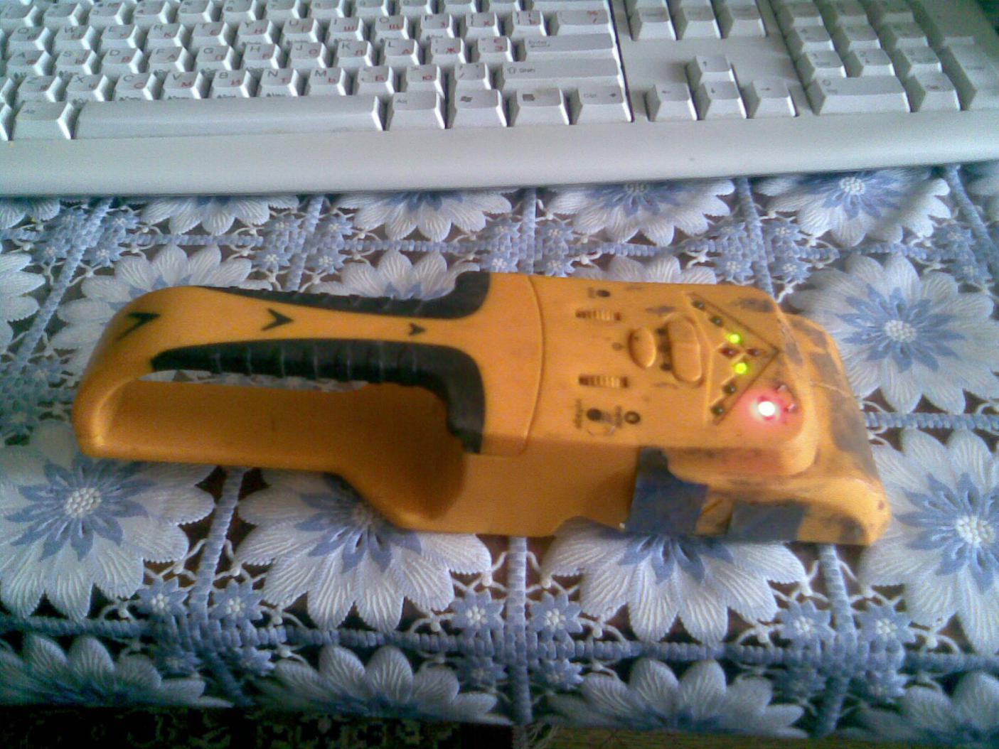

    Дешево и сердито - за 120 грн. пинпоинтер из детектора скрытой проводки.
