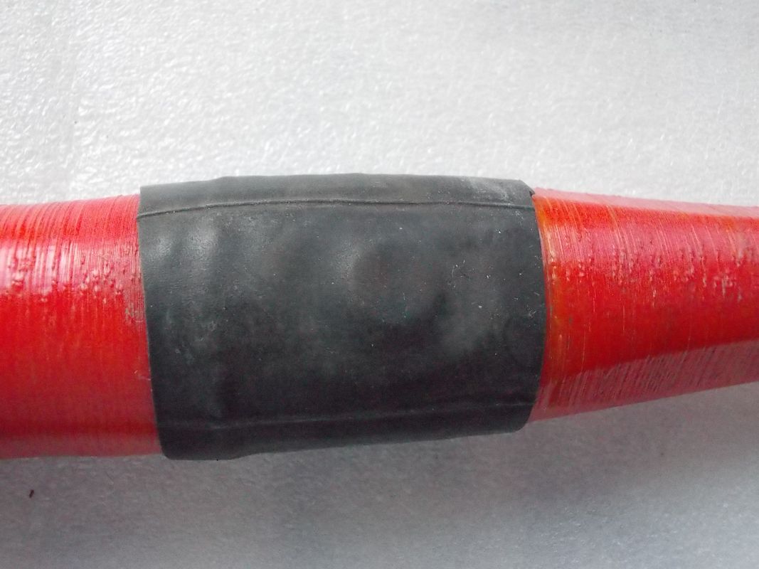

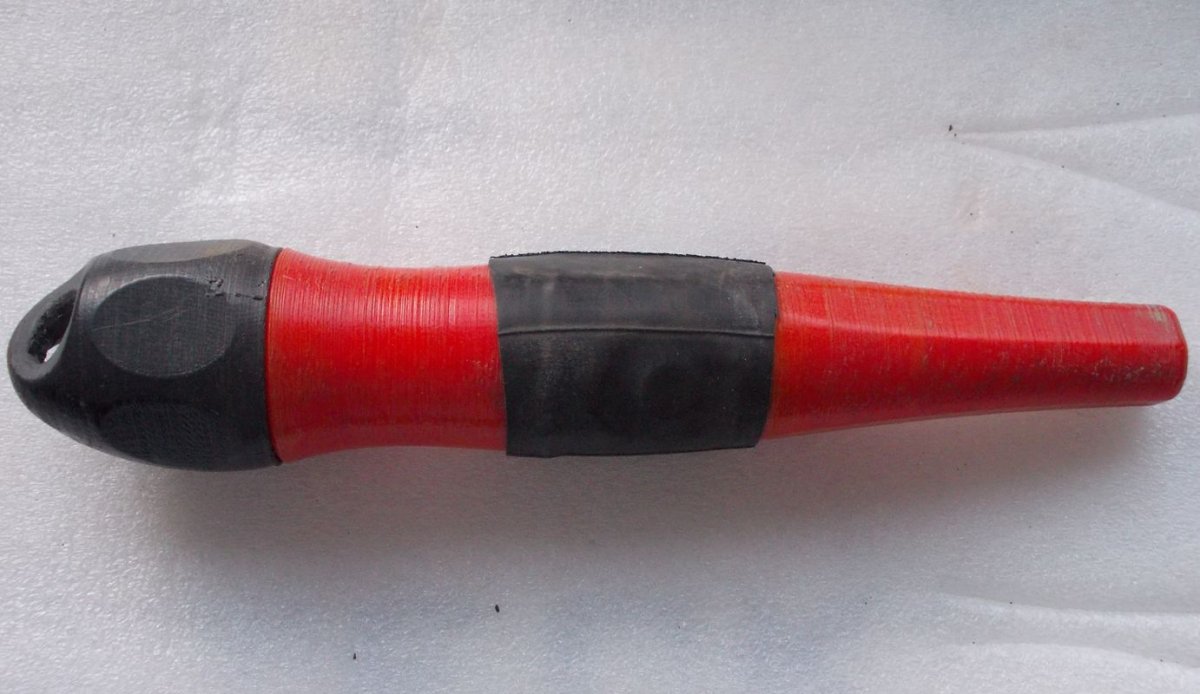

    Продам б/у пинпойнтер Гном.
    Качество неважное, корпус отпечатан на 3-д принтере, ломался несколько раз, клеил моментом, в месте склеивания более прочный.
    Кнопка часто забивалась пылью, сейчас закрыта куском велосипедной камеры, работает нормально.
    Динамик на данный момент не работает, слышны только щелчки вместо звука.
    Работоспособен только при температурах выше 5-7 градусов, при низких температурах нет чуйки вообще.
    Из плюсов - хорошая чуйка на мелочь.
    Питание от встроенного аккумулятора 18650, подзарядка от любого телефонного БП с разъемом микроюсб.
    Продаю тем, у кого есть желание переделать это недоразумение в нормальный пин.

    Если автор не против то дам маленькую подсказку:
    1. Данный корпус с вероятностью 95% сделан из абс пластика.... его нужно клеить не моментом а дихлорэтаном либо другими растворителями без примесей (ацетон например, но не путать с ацетон +). Тогда шов сваривается. Проще попробовать на внутренней поверхности - пластик должен растворяться а при высыхании не оставаться белых следов.
    2. Для подстройки под температуру там должен стоять подстроечный резистор (если схема оригинальная.... а судя по темп. нестабильности она оригинальная).
    3. На счет динамика так однозначно не скажу, но скорее всего под замену.
    Ну а на счет кнопки то это пожалуй единственная группа решений (камера, термоусадка, напальчник и т. д.) где с такой конструкцией корпуса можно защитить кнопку от грязи.

    Благодарю Вас за подсказку, абсолютно не против.
    По поводу корпуса - каждый раз ломался в новом месте, там где склеивал держится нормально. Но все равно, приму Ваш совет к сведению.
    В электронике, к сожалению, не разбираюсь, да и сам пин сделан неразборным, верхняя крышка только откручивается для доступа к разъему зарядки. Спрашивал по поводу температурного косяка у автора изделия, получил ответ, что мол, нормально это, нужно ждать потепления.
    С кнопкой да, раньше постоянно забивалась пылью, после того, как была закрыта резиной, отходил часть лета и осень - все нормально, живая.
    Прочитайте про ацетоновую баню... должно помочь, только без фанатизма т. к. можно испортить если передержать
    Тут сложно что то комментировать, если автор считает "это нормально"....
    Скажу так - даже я с переделанной электроникой гнома что я продаю (начиная с версии 2.1 и выше см. мою тему) которая довольно термостабильна и то я оставляю доступ к резистору для подстройки...
    Хотя он в разы термостабильней оригинальной схемы и доступ к резистору можно было вообще закрыть.
