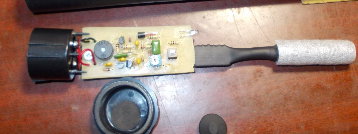

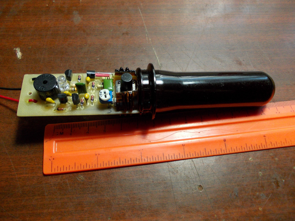

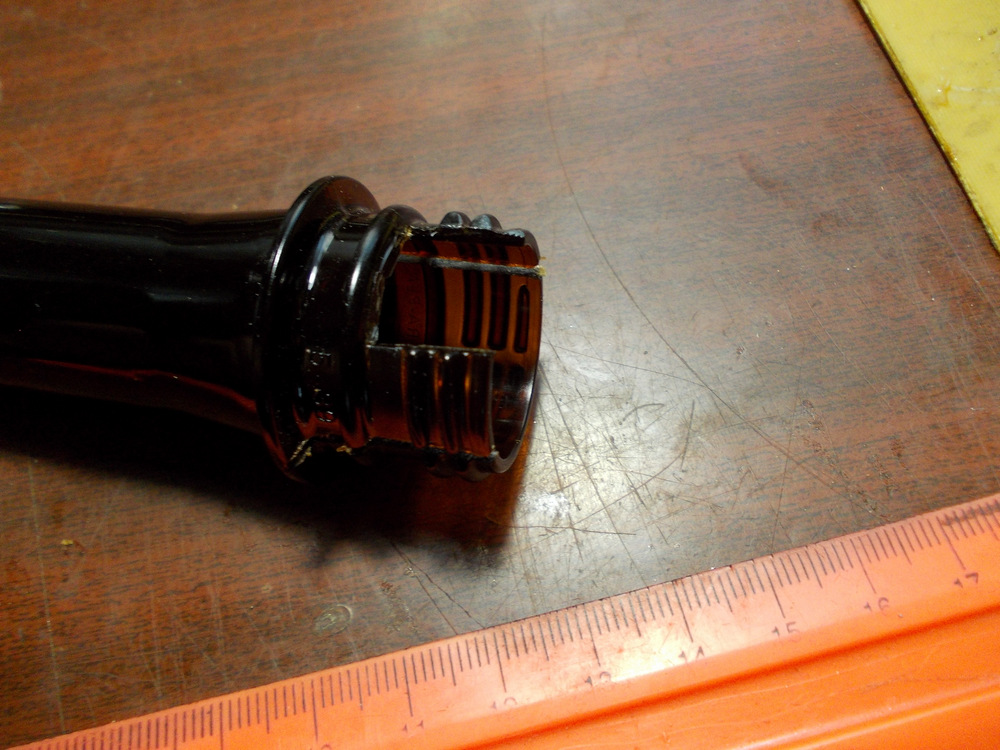

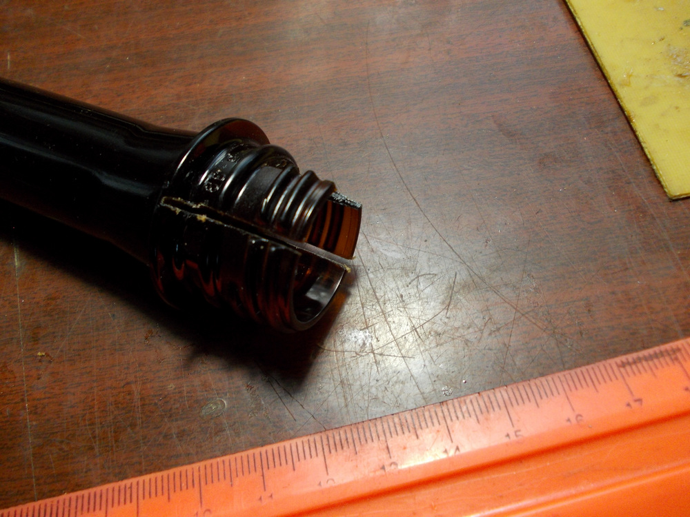

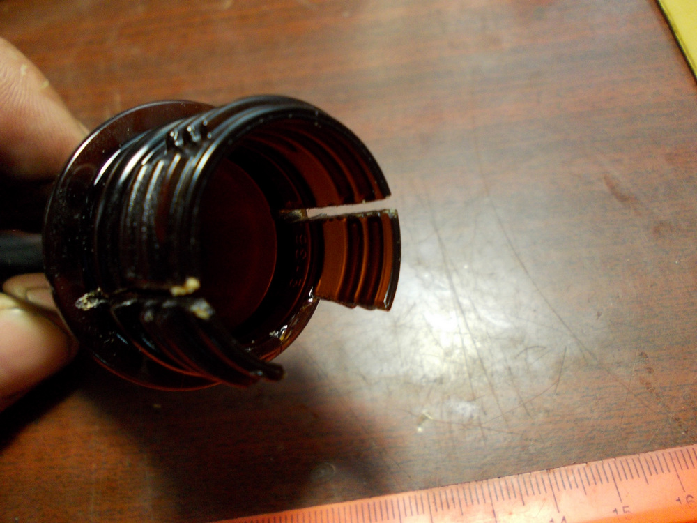

    Всё понятно. Ещё вопрос - термоусадка выполняет защитно-декоративную функцию? Носик пина с датчиком
    [​IMG][​IMG]
    соединяется с корпусом резьбовым соединением? Или как?
    [​IMG][​IMG]
    Или их соединяет термоусадка?

    термоусадка несет и как защитный и скрепляющий слой, так и декоративный. соединение носика с основным корпусом соединяется термообработкой и расклиниванием внутри, что бы понять как, нужно видеть сам процесс, на словах трудно объяснить

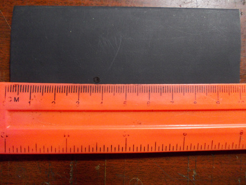

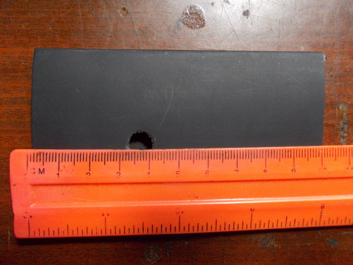

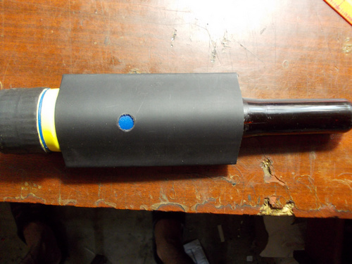

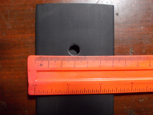

    Здравствуйте,у меня есть ваш пин,хочу поменять термоусадку.Скажите,подойдёт ли усадка с размером 45мм в сложенном состоянии(не диаметр)?Какие особенности её одевания?Спасибо.

    я так понимаю внешнюю поменять. не стоит, просто по верх старой обтянуть новой, так как под ней клеевой слой и что бы не нарушать его и следственно герметичность, предварительно в старой проделать отверстия под бузер и кнопку, в новой только отверстие под светоиндикатор. применял термоусадку д40, в сложенном состоянии ширина 60мм. длинна отрезка 100-110мм. отверстие под светоиндикатор на расстоянии 3.7-4см от края со стороны крышки. если не понятно, могу дополнительно выложить фото

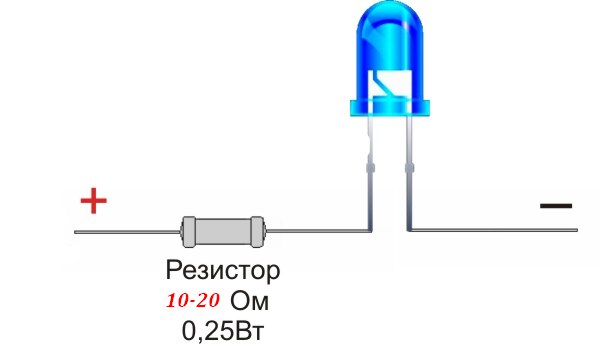

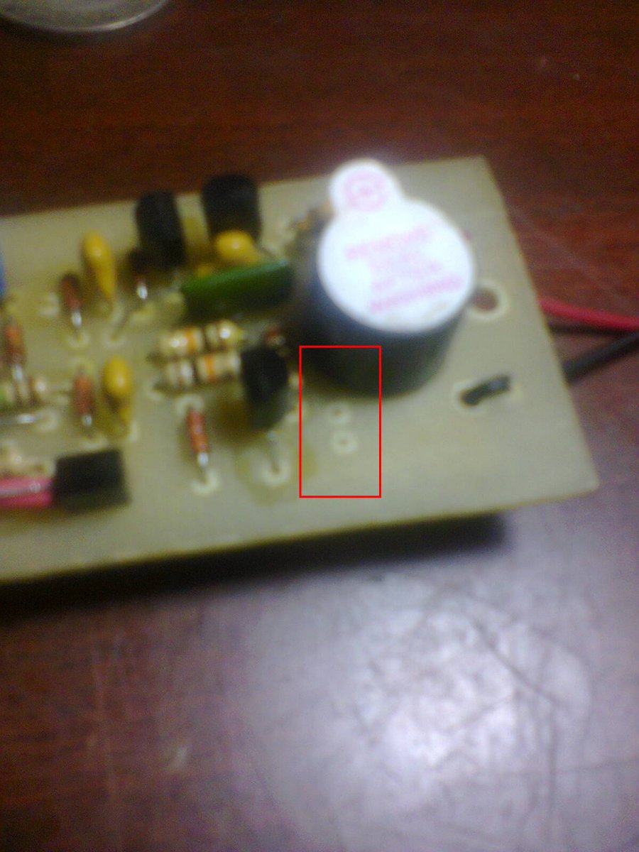

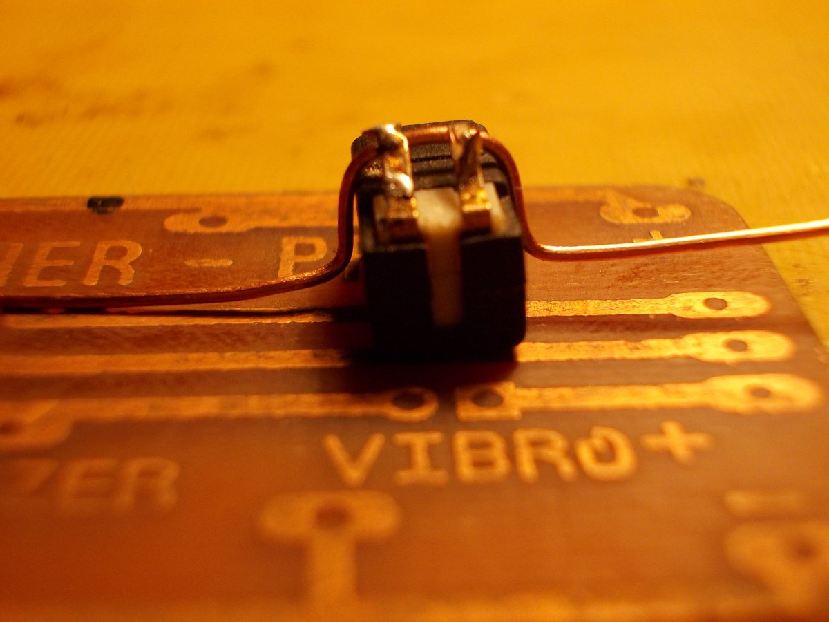

    Вы обещали показать,как приспособить вибро под плату гаррета.

    все таки дополню

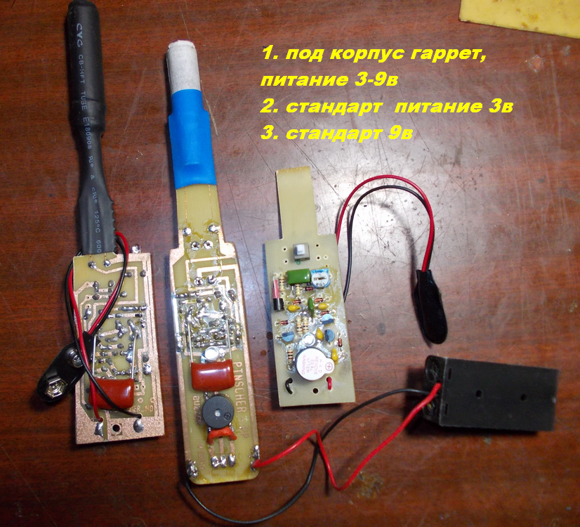

    в любой из версий требуется подбор сопротивления для синхронизации вибро с динамиком
    (вместо светодиода не стал рисовать вибро, так как принцип подключения одинаковый)
    гаррет 3-9в и стандарт 9в
    стандарт 3в
