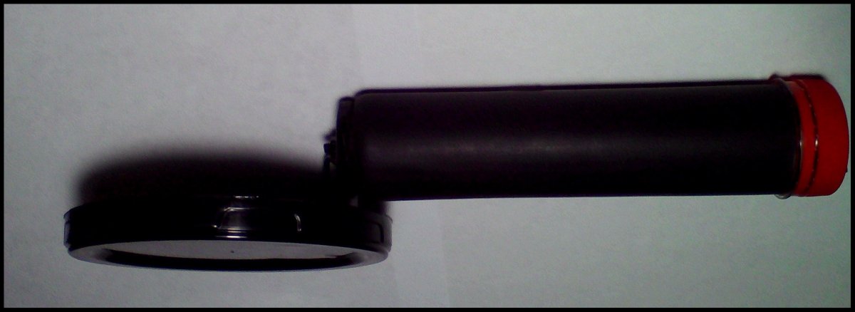

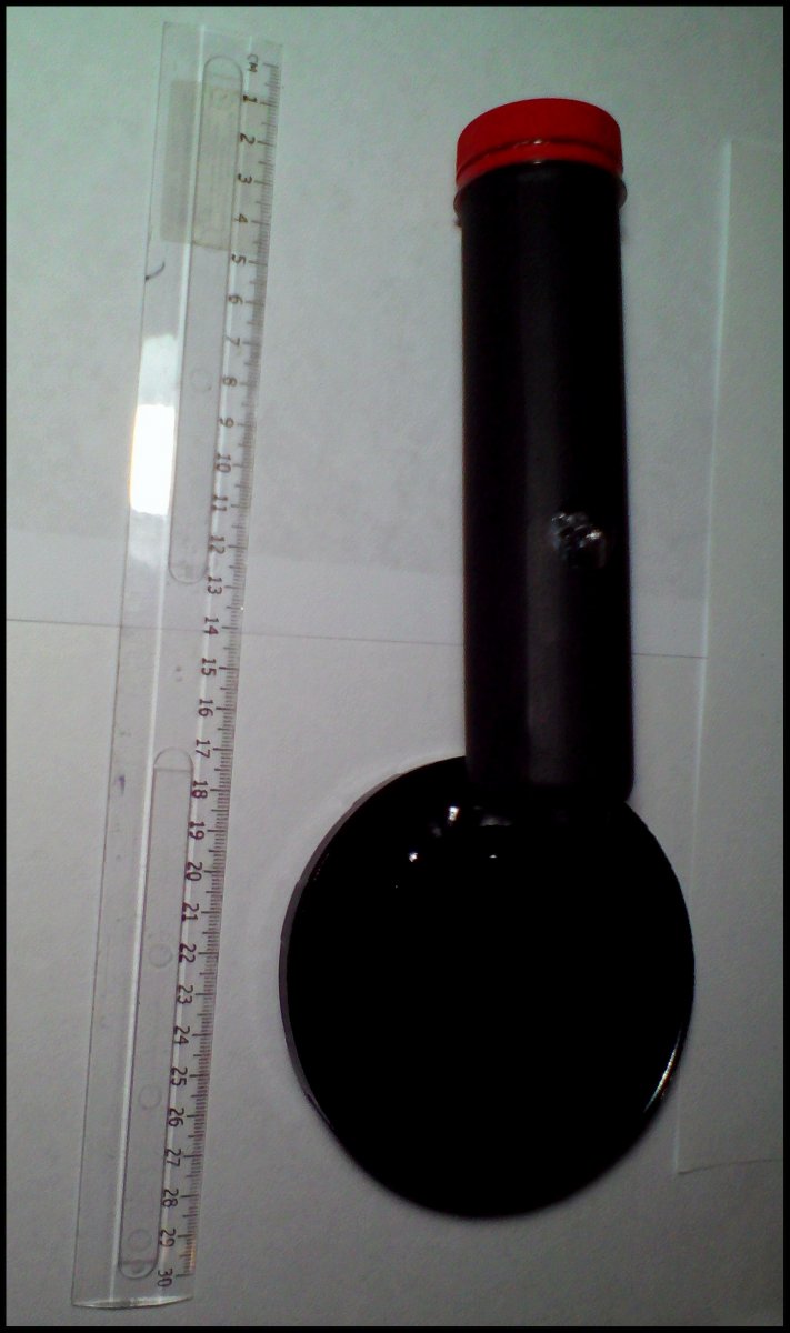

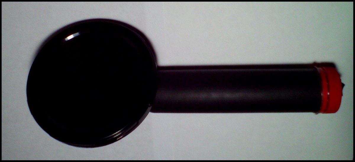

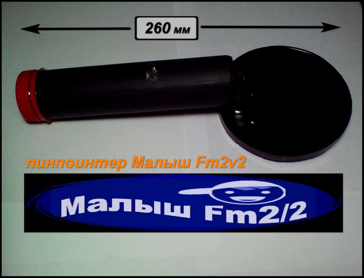

    Пинпоинтер с таким «нетипичным» размером катушки может так же использоваться как вспомогательный металлодетектор для «металлоломщиков» когда бывает трудно определить более точное местонахождения металла в уже выкапанной яме.
    Но а теперь о самом пинпоинтере -
    Портативный микропроцессорный металлоискатель Малыш Fm2 v2 различает металлы по типу цветной-черный, сигнализируя об этом загоранием соответствующего светодиода и разной тональностью звука.
    Малыш Fm2 v2 служит для более точного определения цели в выкопанной ямке после того, как ее обнаружили большим металлодетектором. Также им можно обнаружить, например, ваши потеряшки на пляже во время отдыха.

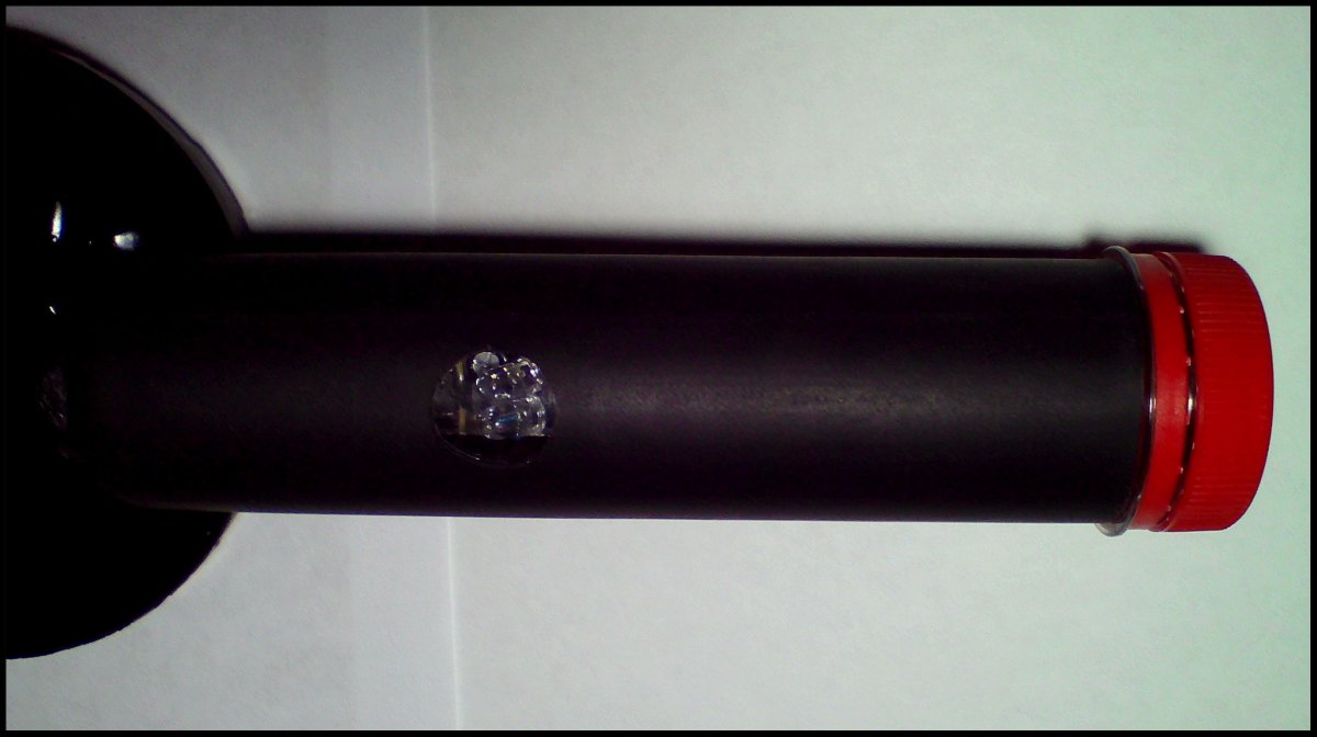

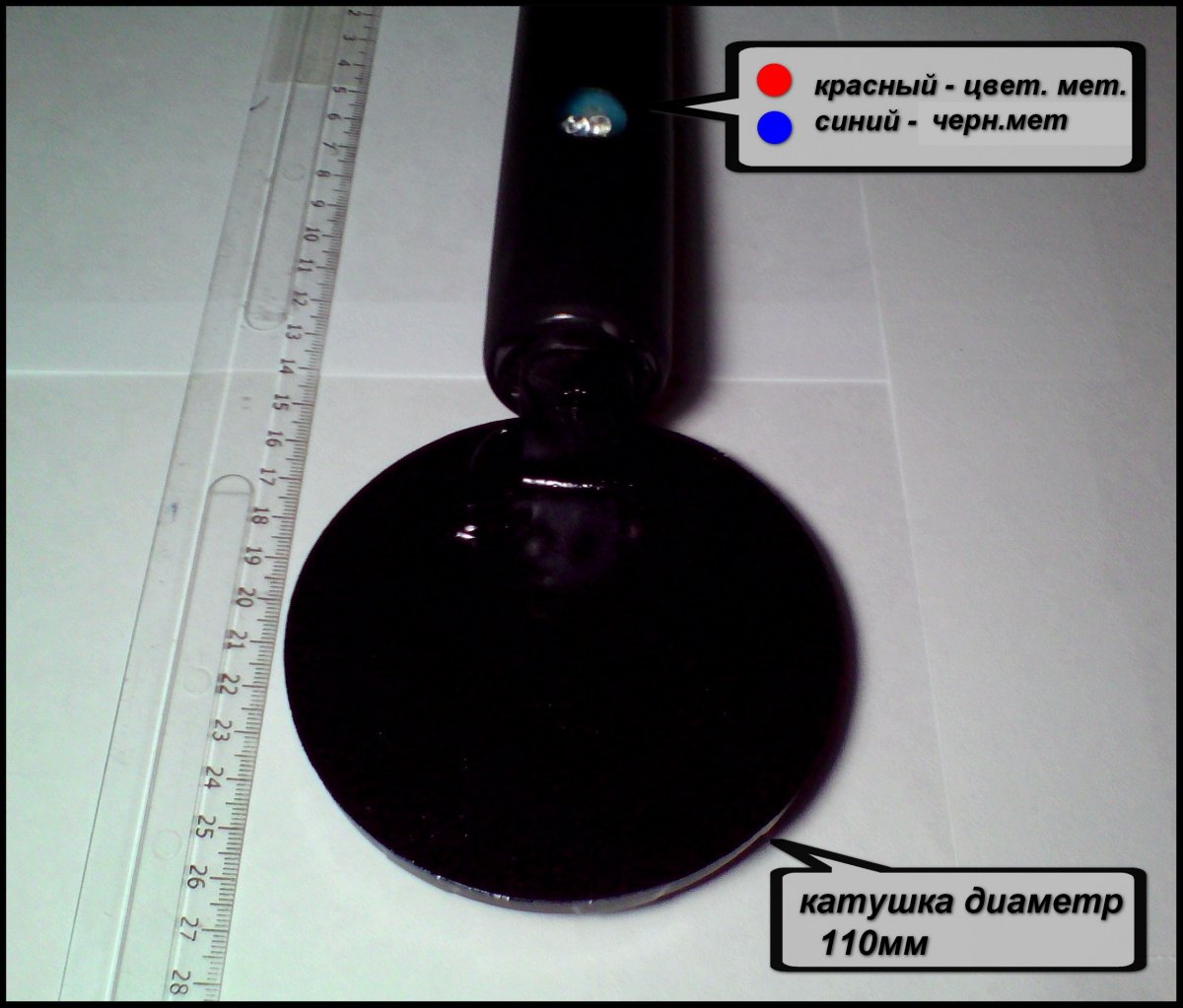

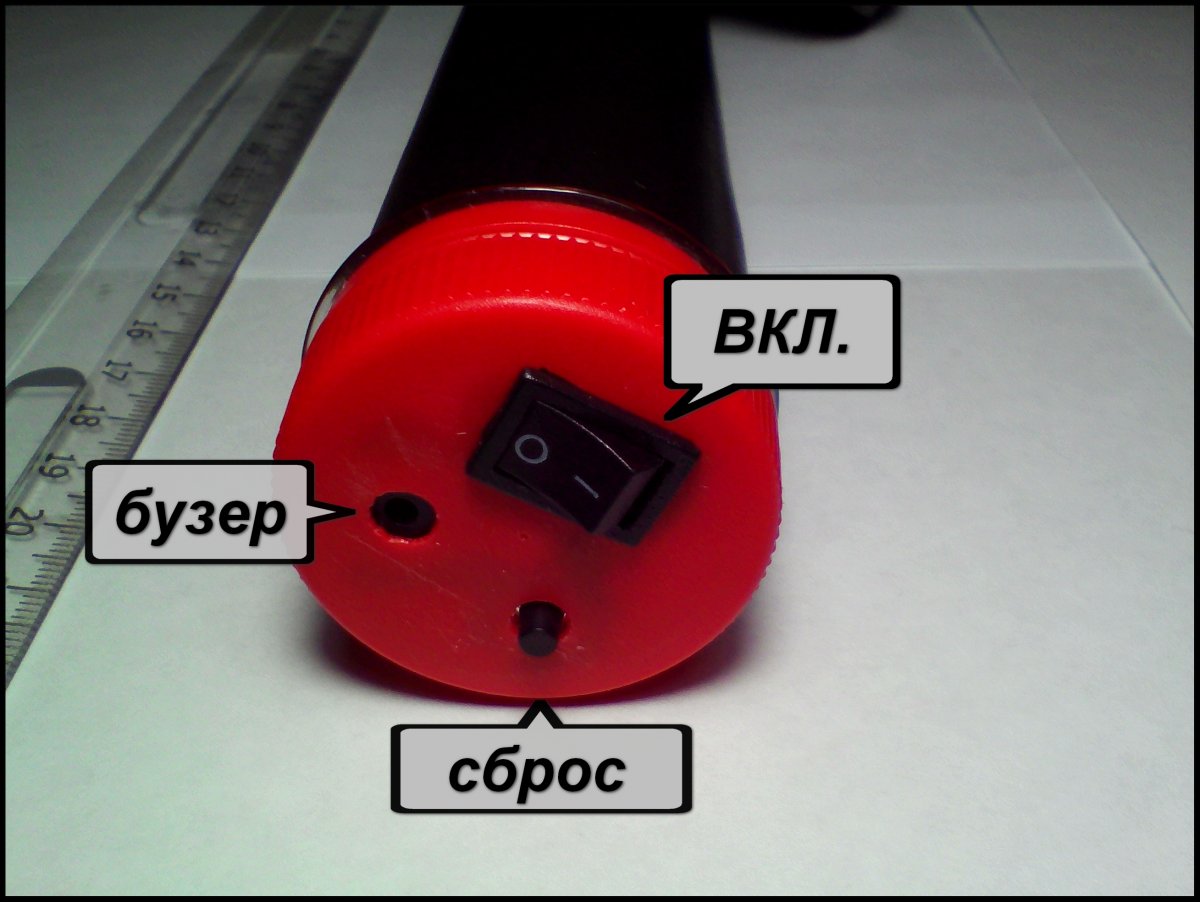

    Малыш Fm2 v2 является полностью микропроцессорным прибором с минимальным набором управления- тумблер включения и кнопка СБРОС для обнуления пинпоинтера при случайном сбое в его работе или ложных сработках. Также на его передней панели имеются два светодиода, синий сигнализирует о наличии черного метала вблизи датчика, красный- о цветном.
    При старте контроллер измеряет напряжение батарейки, и если оно ниже 5,5 V, то быстрым миганием светодиодов и звуковым сигналом контроллер сообщает о необходимости заменить батарею металлоискателя на новую. Также, если вы случайно забудете выключить пинпоинтер, то он раз в 2 минуты будет курлыкать), напоминая о необходимости выключить питание.

    Характеристики пинпоинтера Малыш Fm2 v2
    Рабочая частота 18-22 кГц
    Напряжение питания -9 вольт(Крона)
    Потребление прибора-
    без звука -7-10 мА
    в режиме обнаружения-14-22 мА
    Размеры пина— 260мм х 35мм
    Основные характеристики чувствительности к цели:
    5 коп(ссср) — 6см
    Кольцо(золото) — 5-6см
    баночка диаметром 6см — 10см
    крышка автомагнитолы 16х18см — 18см
    холодильник — 30см
    Крона в комплекте что бы можно было проверить пин при получении.

    Купил несколько лет назад такой приборчик у Gudya с такой же примерно катушкой но с телескопической штангой для пляжного поиска, так не поверите -не только окупился но и небольшой доход принес. Золото правда как и мелкую фольгу чует плохо, но современные монеты или серебрянные кольца без проблем. Если бы кто-то увеличил ему чуйку до см 10 на монету то он даже Тесоро компадре мог бы на пляже и мусорках кое-какую конкуренцию составить,при том что на порядок дешевле.

    На золото такое как кольца,всякие кругляшки он реагирует так же как и остальной металл,а вот к мелкому золоту чувствительность снижена.К сожалению это обусловлено схематикой самого генератора который используется в Малыше.Он с родни генераторам что использовались в "набиенщиках" прошлых лет с присущими им недостатками.. Автор Малыша Fм программно поборол их, но ценой стала плохая чувствительность к мелкому золоту.А так вообще у автора Малыша,Eddy71, хороший приборчик получился!

    Если использовать Малыша в таком виде в качестве миниметаллоискателя то неплохо было бы что-бы катушка не крепилась к рукоятке намертво а могла бы хоть под каким то углом к ней поворачиваться. Вариант крепления Малыша к штанге большого мд в качестве снайперской катушки было бы неплохо придумать. Ну и чуйку бы ему увеличить см на 5 еще. Потенциал у Малыша как у миниметаллоискателя а не только пинпойнтера уверен что есть.

    Речь вообще не о том была чтобы превращать Малыша в полноценый мд с Nel торнадо,ясно что такое невозможно, но как спецмашинка для пляжных и мусорных мест вполне реален. Такая катушка как на фото автора темы лучше всего для Малъша как мини мд.

    я изначально и делал его как мини мд,иногда обращались люди и просили сделать пин с катушкой побольше,в основном они сталкивались с проблемой при выкапывании металла на глубине,с тем что ошибись с центром сигнала приходилось локализировать его местоположение в уже выкопанной яме.
