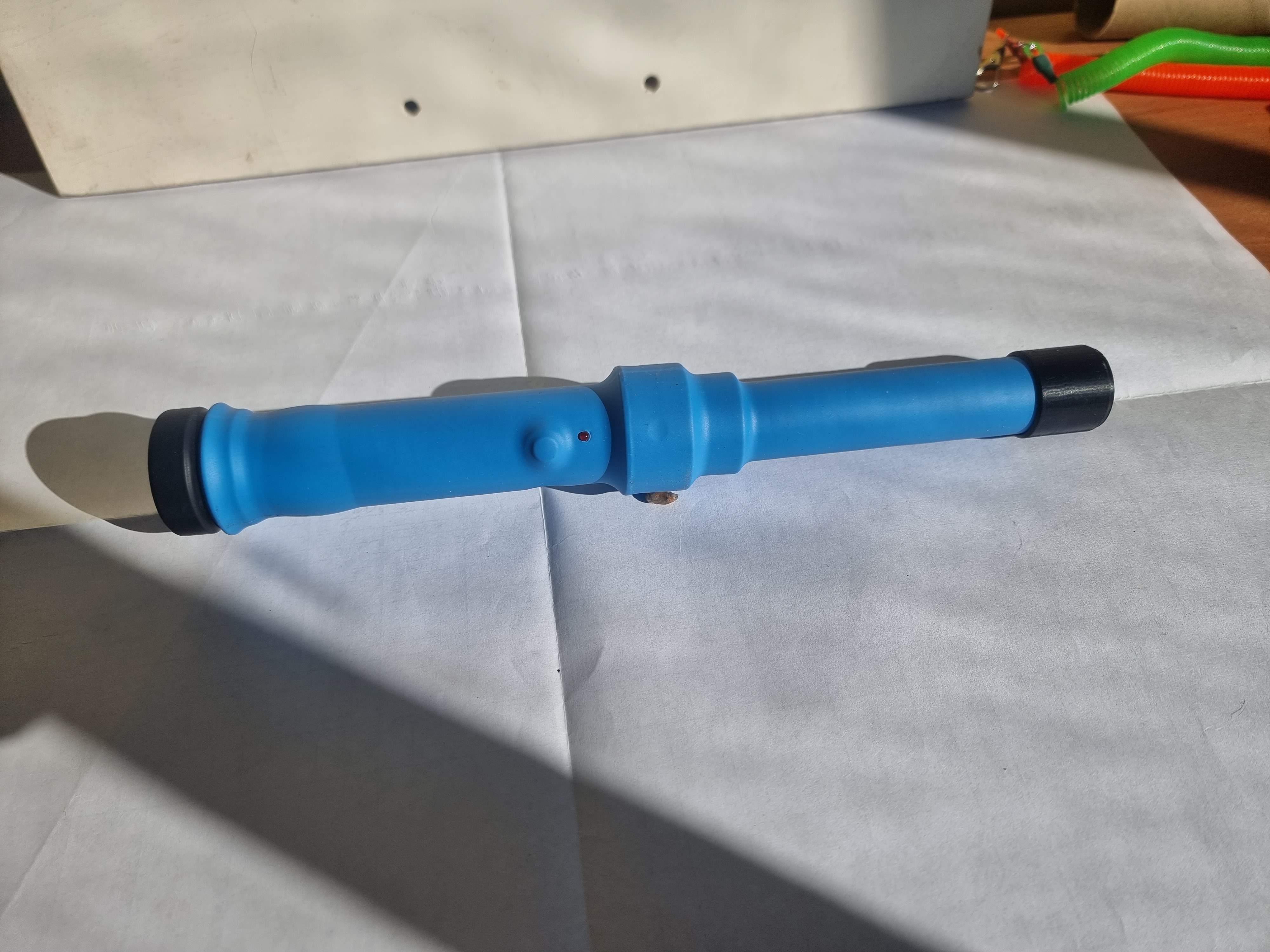

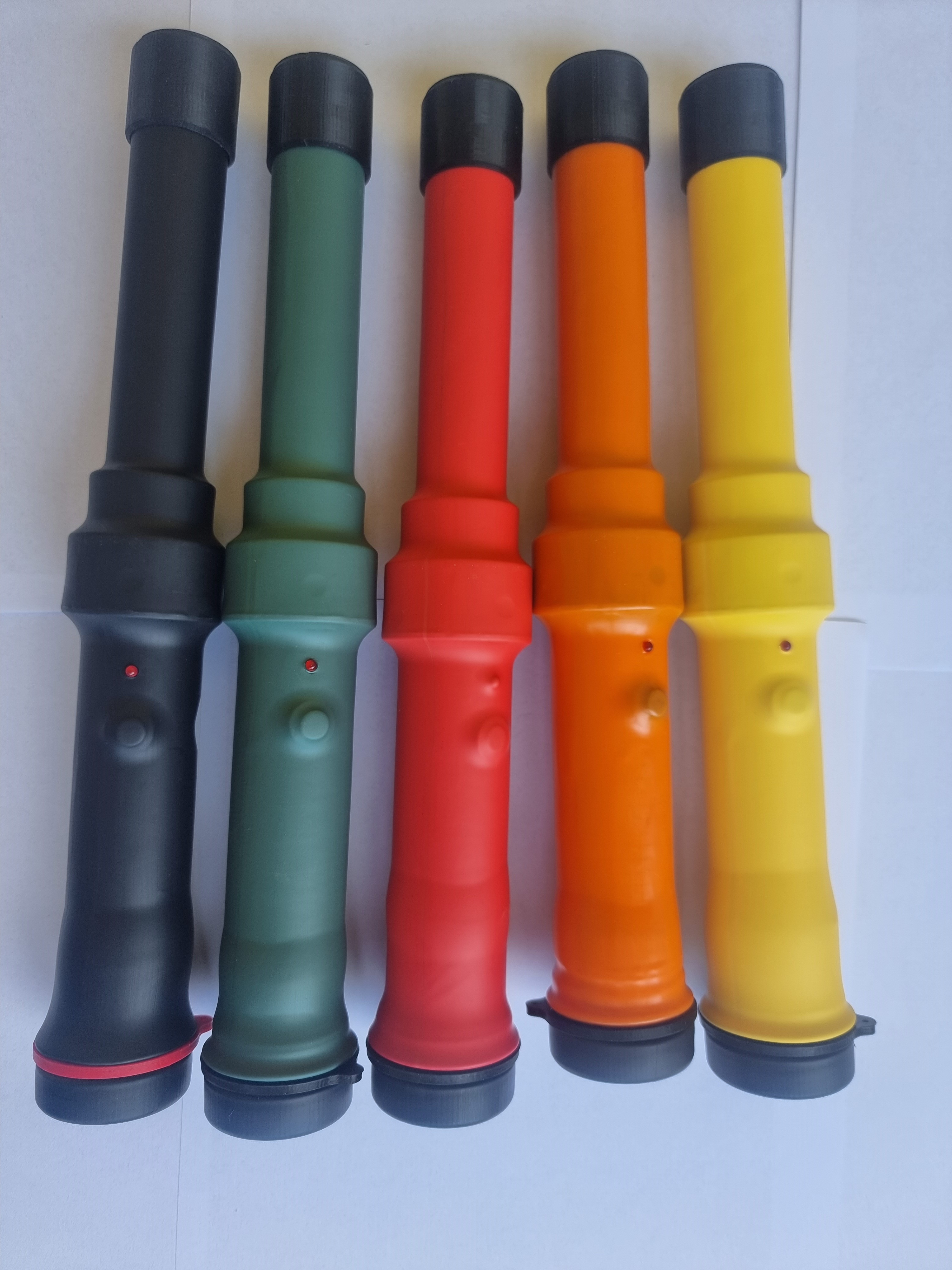

    Актуальные цены:
    Черный пин на батарейках - 750 грн
    Красный пин на батарейках - 850 грн
    Зеленый пин на батарейках - 850 грн
    Желтый пин на батарейках - 850 грн
    Синий пин на батарейках - 850 грн
    Оранжевый пин на батарейках - 900 грн
    Черный пин на литиевом аккумуляторе - 900 грн
    Цветные пинпоинтеры (красный, желтый, синий, зеленый) на литиевом аккумуляторе - 1000 грн (под заказ 2-3 дня).

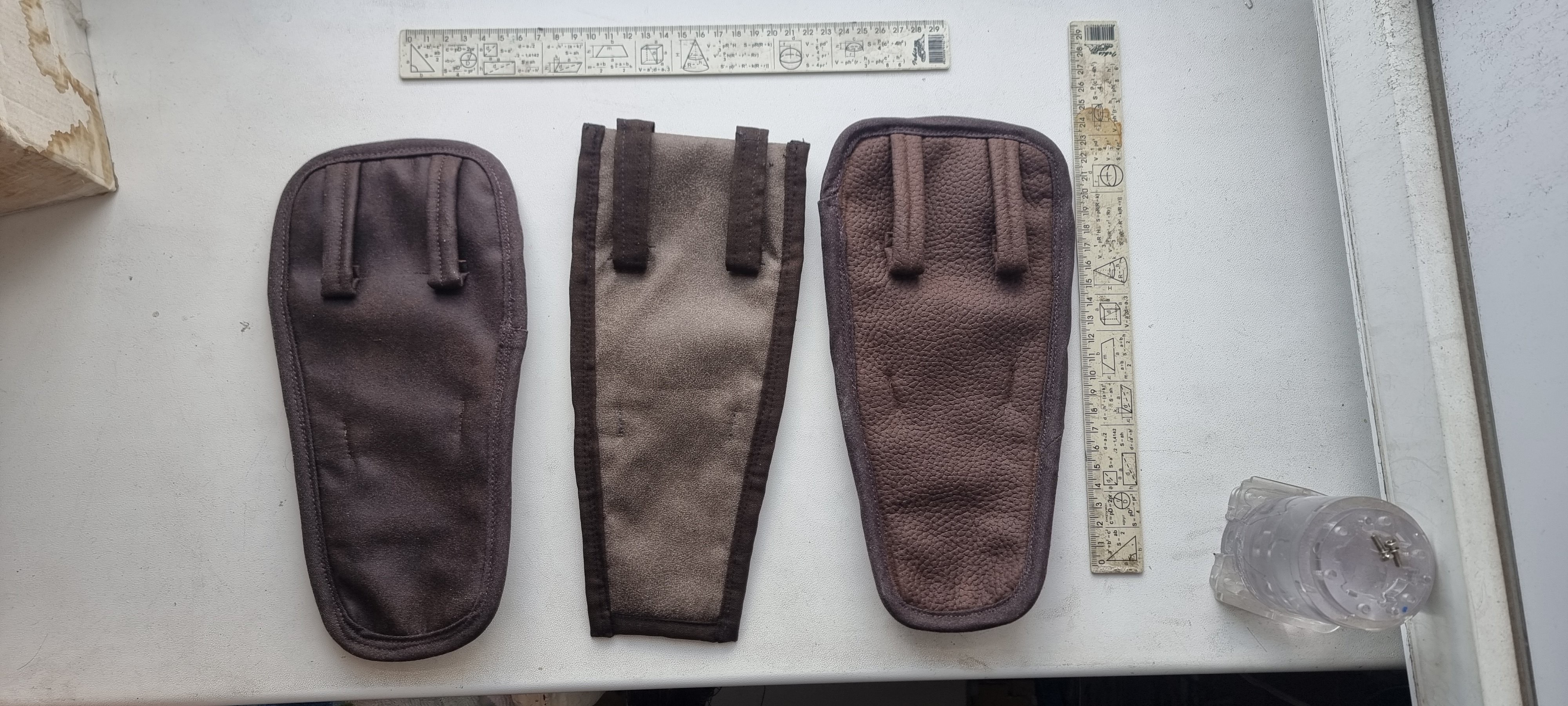

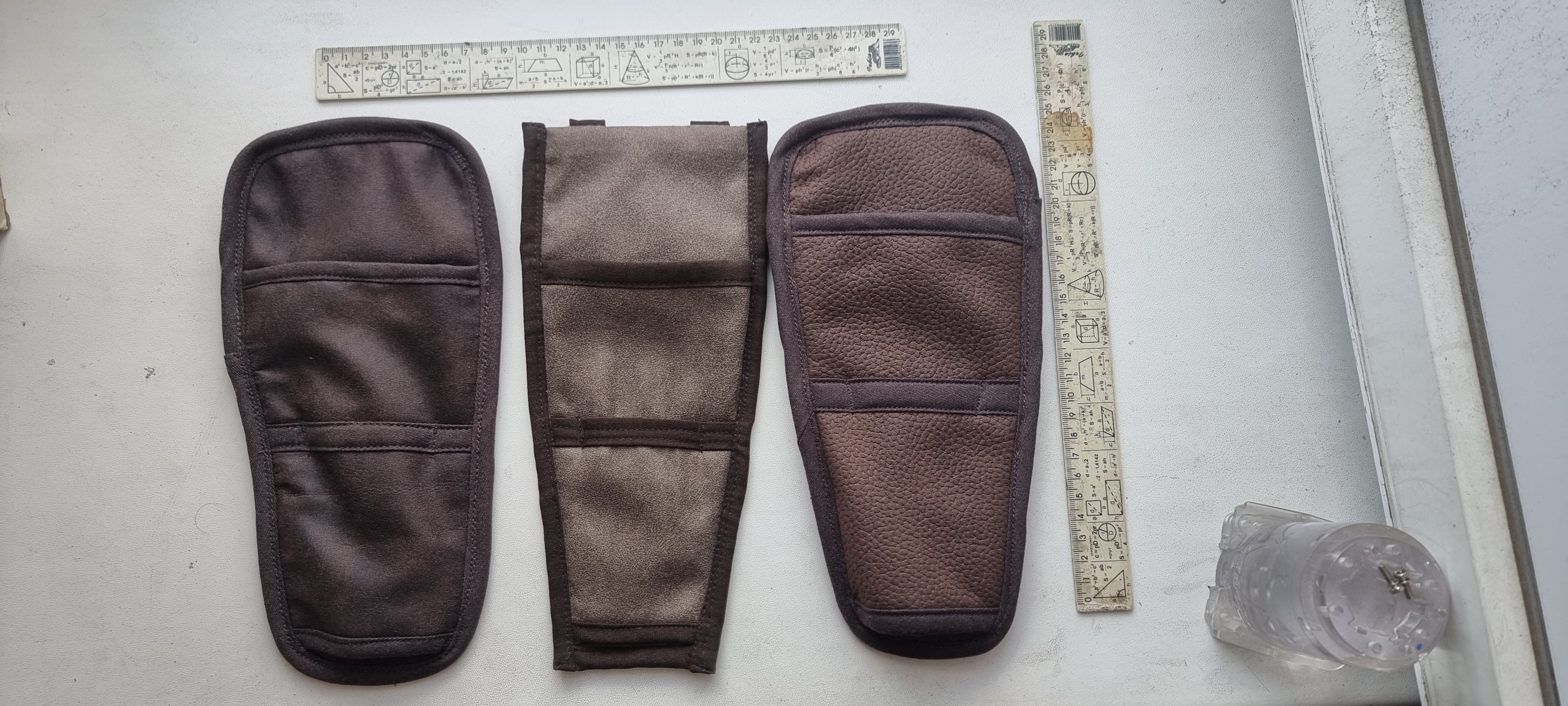

    Кобура на пояс - 150 грн

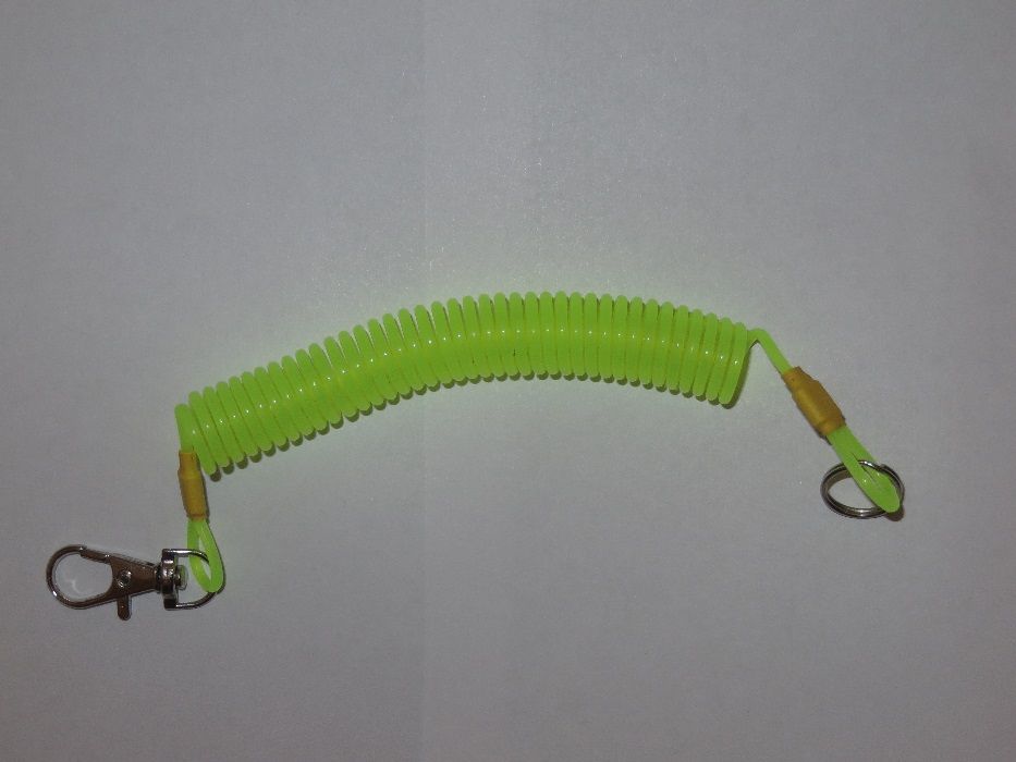

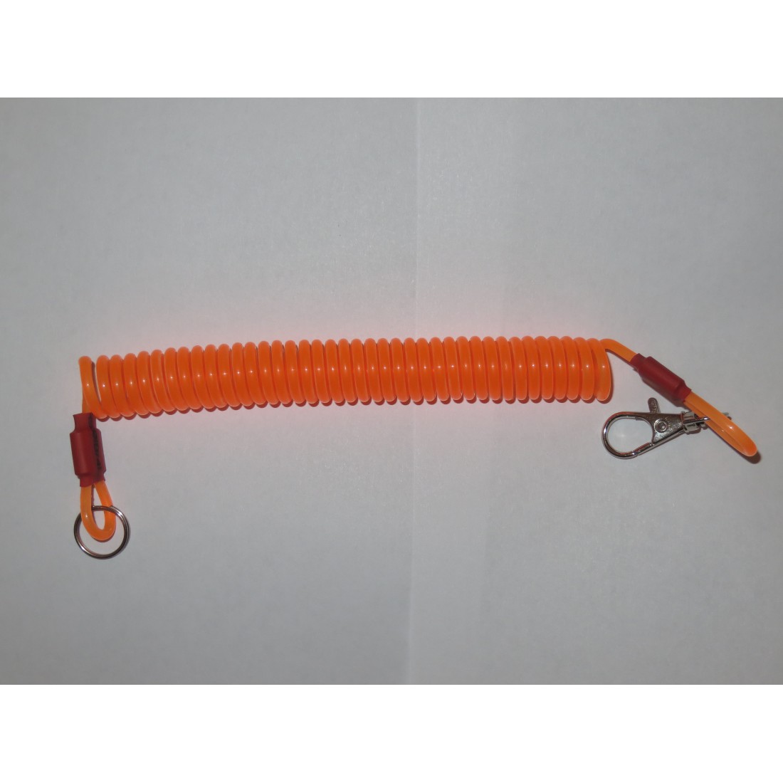

    Тренчик/непотеряйка/пружинка - 120 грн

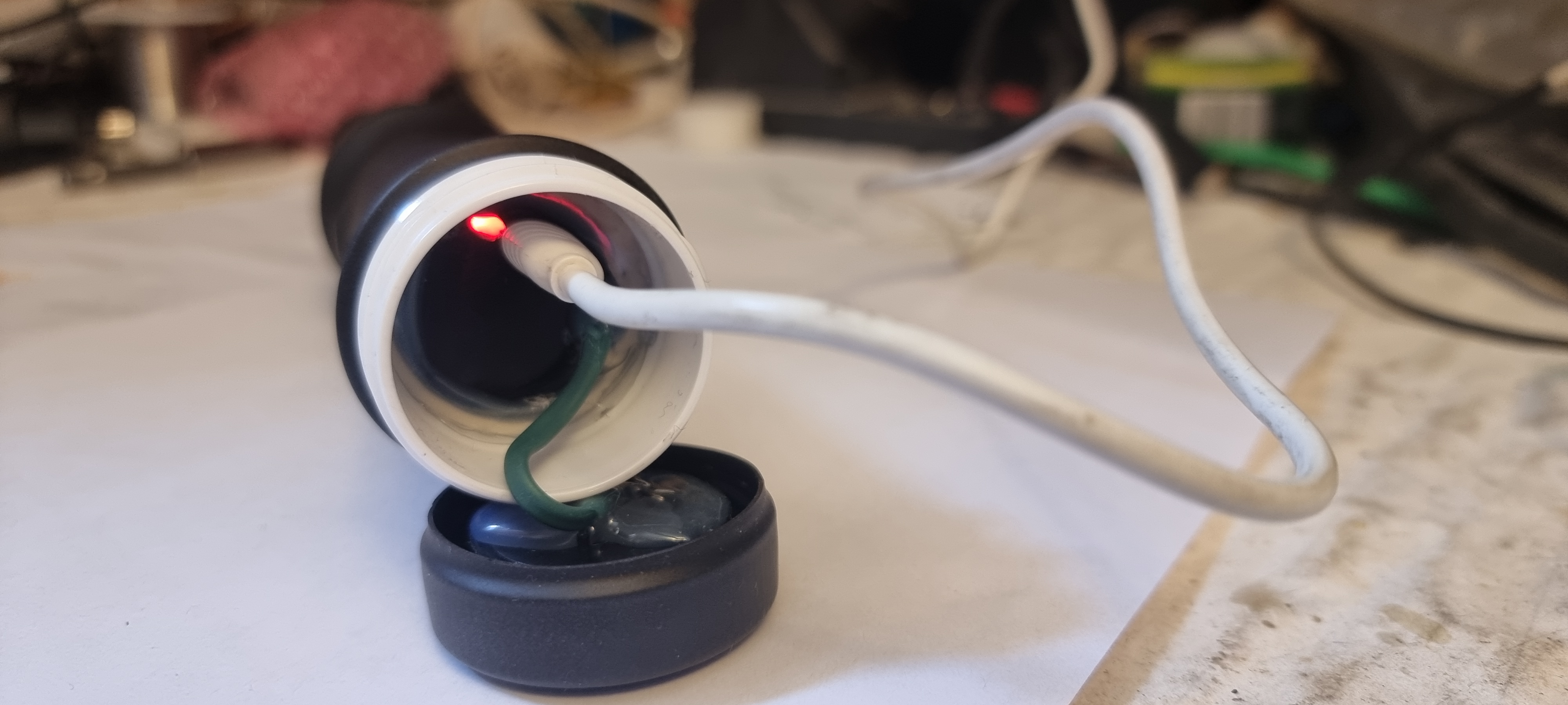

    В честь праздника появилась новая модель пинов с литиевым аккумулятором черного цвета, его отличия от пинов на батарейках:
    - Естественно установлен литиевый аккумулятор вместо батареек:D
    - Установлен модуль заряда который автоматически и безопасно зарядит аккумулятор, при этом проинформирует Вас о ходе заряда (красный - заряжается, синий - заряд окончен).
    - Вся электроника, кнопки, аккумулятор с стороны динамика дополнительно закрыта заглушкой которая выполнена монолитно с аккумулятором и зарядкой, дополнительно защищая всех их от влаги и пыли.
    - Разъем заряда (микроЮСБ) находится внутри корпуса (на заглушке), это позволяет защитить его от грязи и пыли.
    Внешне пин выглядит также как и на батарейках.
    Фото процесса заряда где видно внутренюю заглушку, индикатор стадии заряда и штекер зарядного:

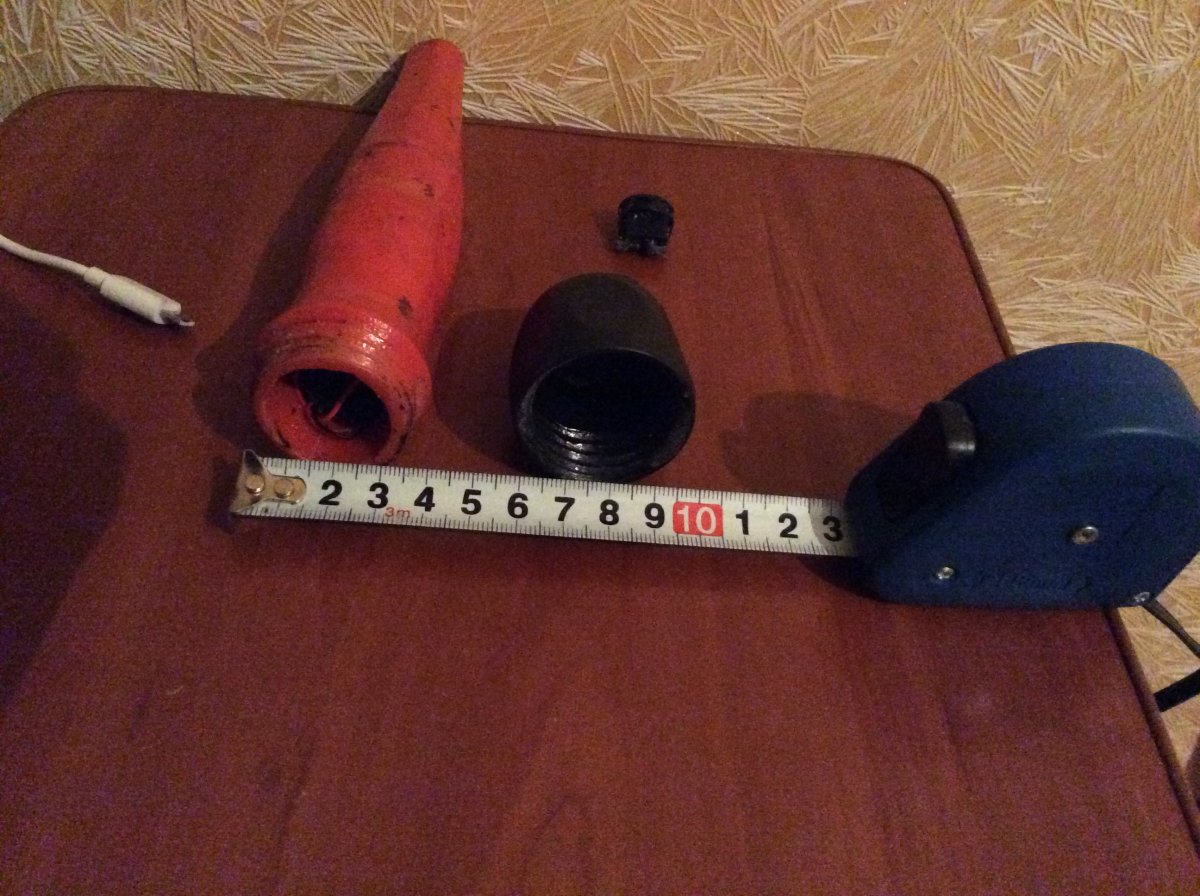

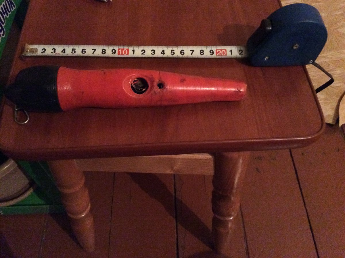

    Доброе утро, если платы в сборе под питание от кроны, у меня гном в форме марковки плата накрылась, и сколько денег будет стоить?

    Под крону плат не делаю, ... как вариант можете просто на колодку для кроны поставить стабилизатор напряжения и запитать от него гном.... либо этот стаб. залить термоклеем с термоусадкой и поставить между платой и колодкой (предпочтительней).

    В этот корпус войдёт ваша плата?

    Размер платы 20*40мм
    размер антенны - 80/100мм в длину и 10...12/12...14 мм в диаметре (соответсвенно на ферритах диаметром 8/10мм).
    Исходя из этих габаритов Вы сможете точно определить влезет ли электроника в Ваш корпус или нет
