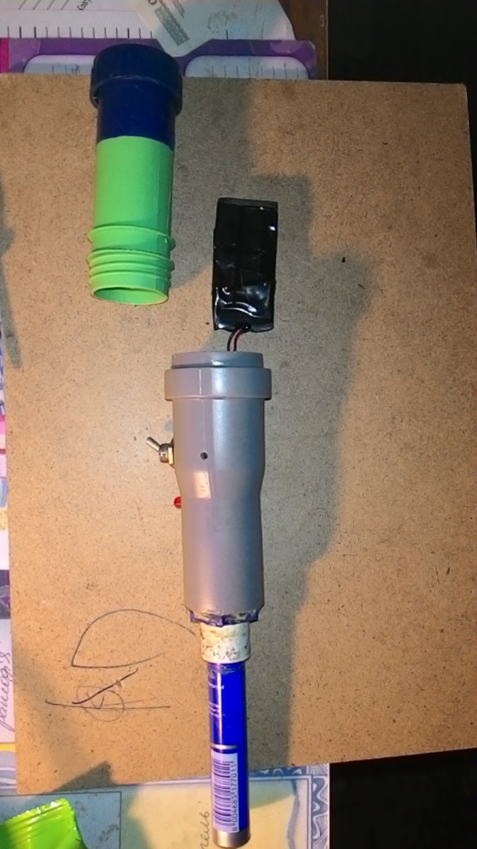

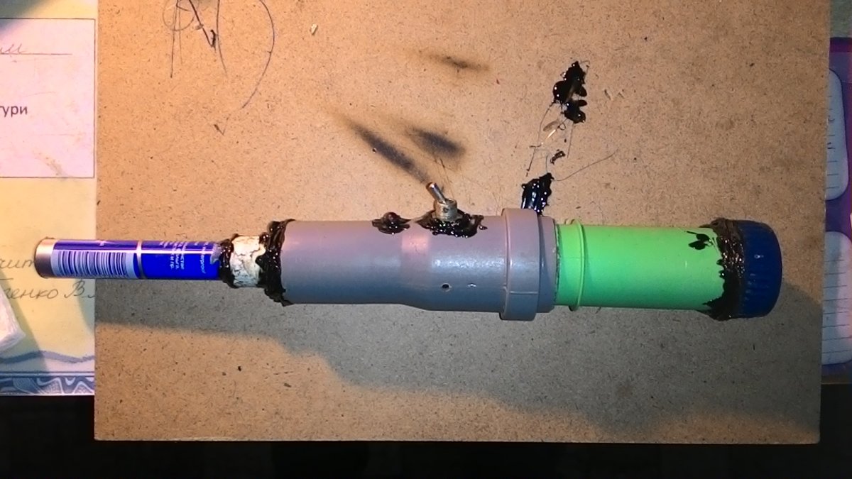

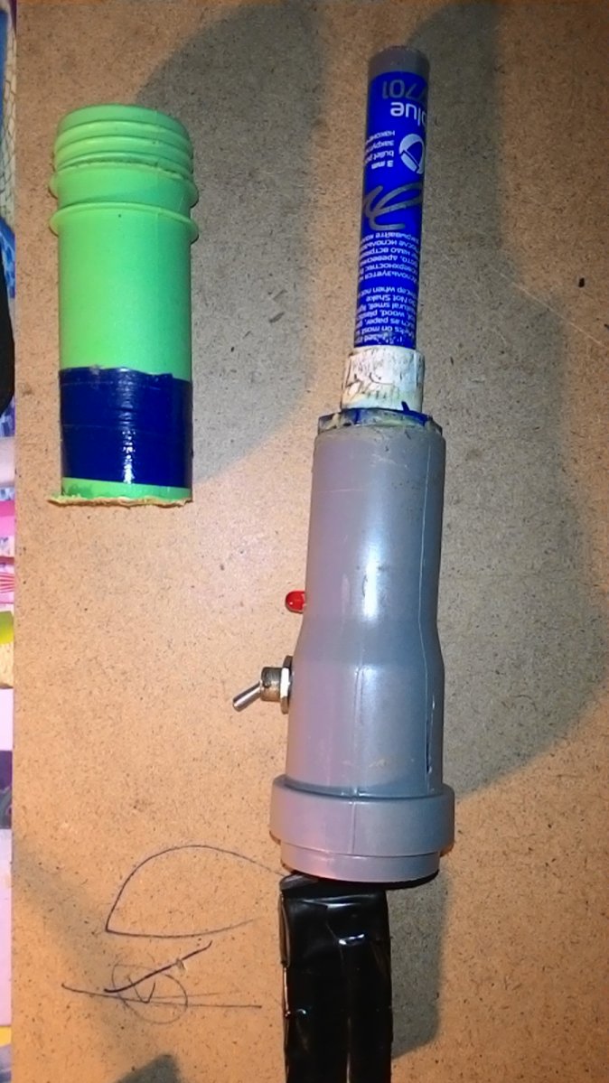

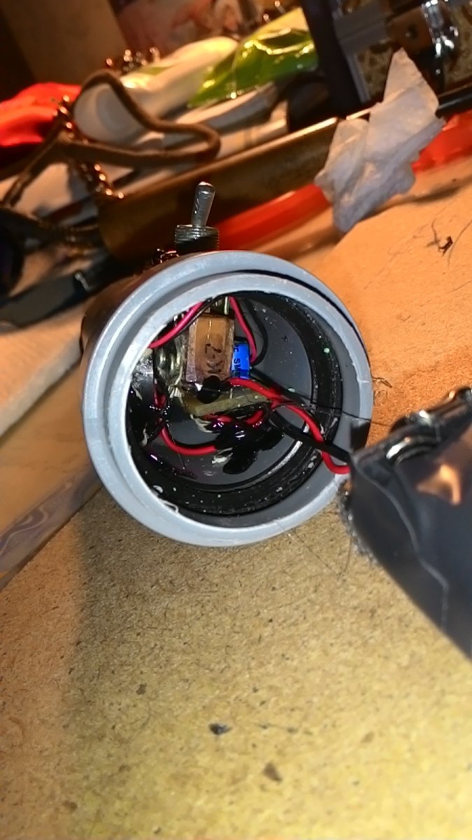

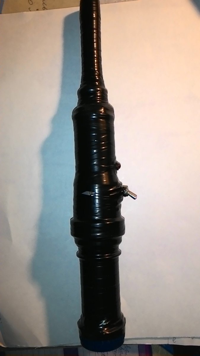

    Решил выложить фотки сборки из простых материалов а именно труба 25 пузырёк из под мыльных пузырей, думаю найти не проблема, маркера, предварительно надо удалить рёбра для стержня внутри него иначе феррит не будет доставать до края, в последующем рекомендую слегка залить водостойким клеем на конце так не будет движений внутри маркера да и влага не попадёт. Ещё брал в электро товарах 2 трубочки обе с резьбой и закрутками они плотно сели друг в дружку получился переходник между маркером и основной трубой, рекомендую сначала купить маркер а после идти в магазин электро товаров, чтоб на месте померить. В отверстие под динамик я всунул не большой кусочек поролона чтобы пыль не попадала и влага, сам динамик я приклеил сбоку на жевательную резинку по кругу одетую на него, послужила как прокладка во избежании попадания влаги и мелких предметов на плату, плюс силиконом слегка чтоб держался. внутри корпуса для батарей я тоже всунул небольшой поролон и так же между батареями и выключателем чтоб не болтался, да и ещё желательно сами батарейки тоже слегка обмотать изолентой у меня одна выскочила из холдера на копе, повезло что было чем починить. Замена батареек в последующем возможна снятием изоленты, хотя у меня за пару месяцев они не сели и думаю ещё долго простоят. Закрепил всю конструкцию силиконом на радио рынке купил копейки стоит. Может кому пригодится. С ув. pin5.jpg pin4.jpg
