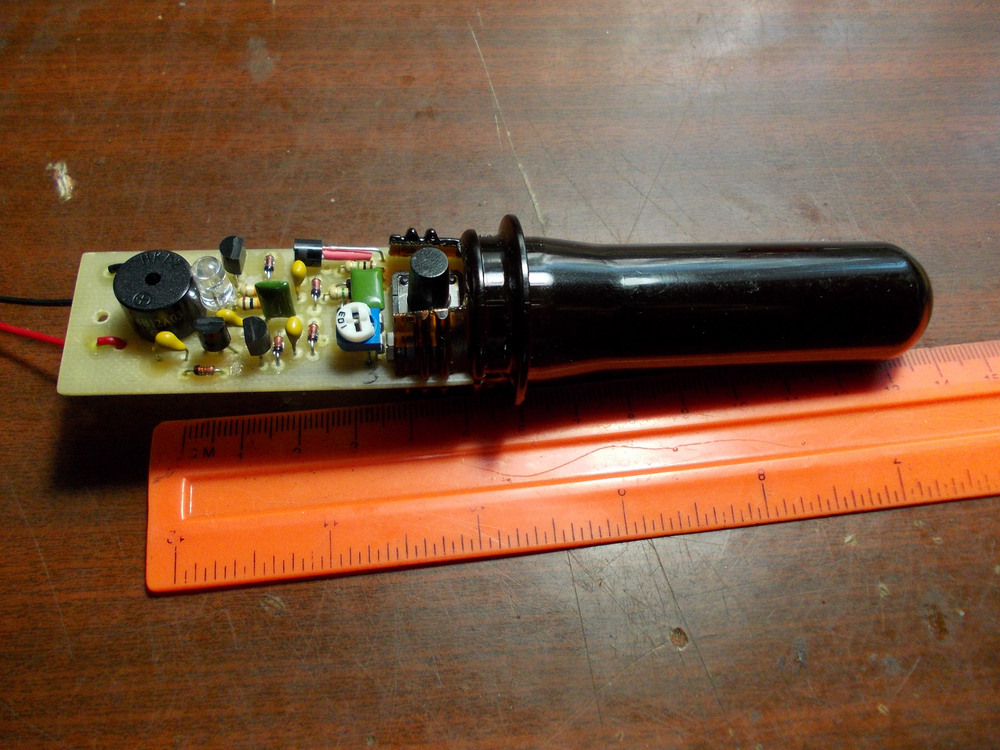

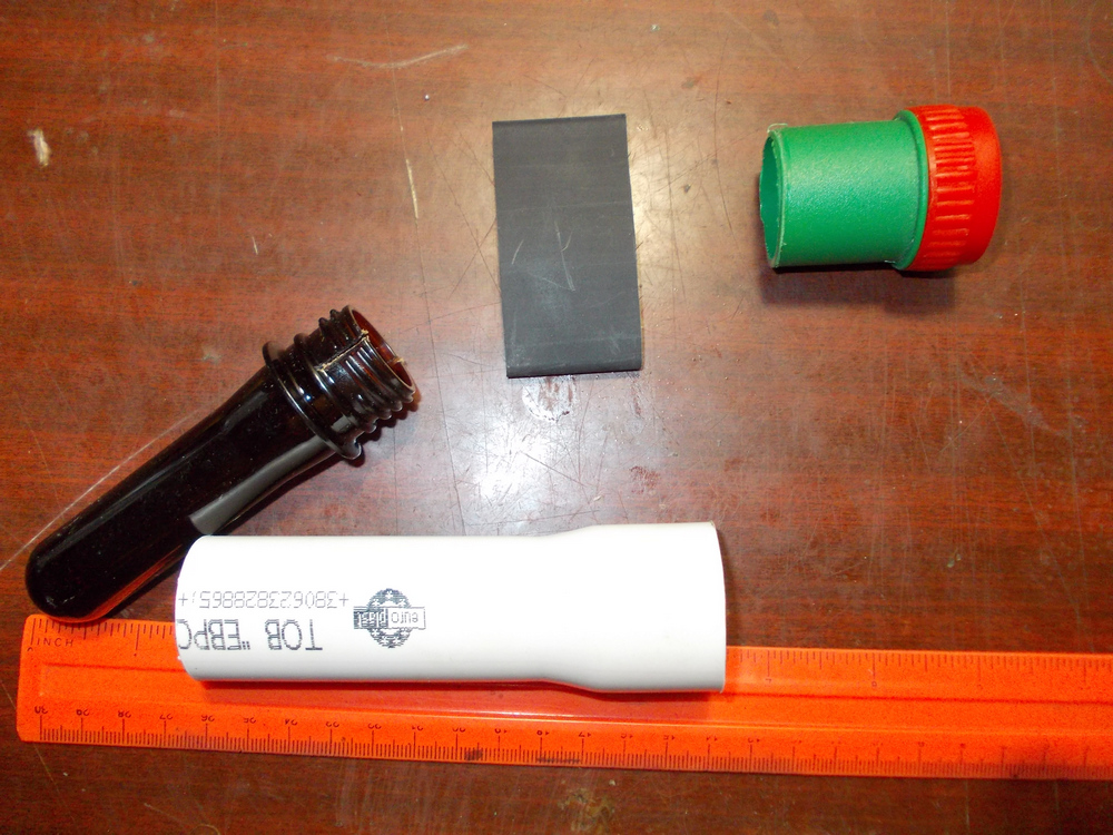

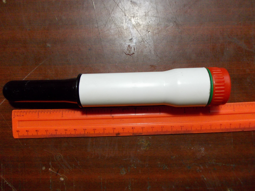

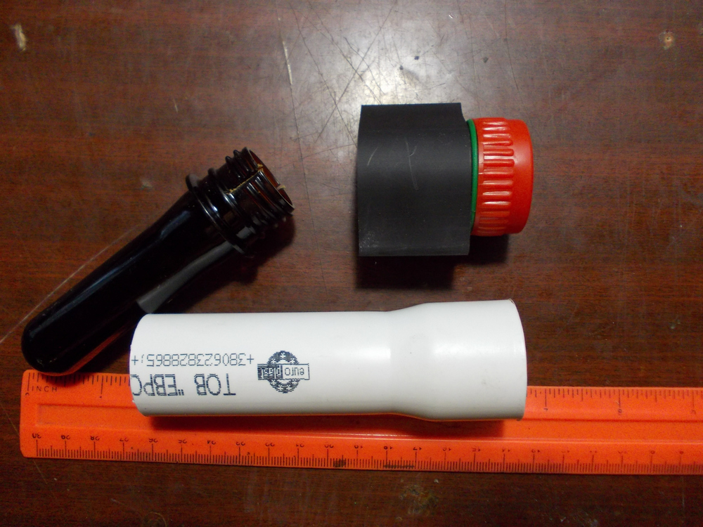

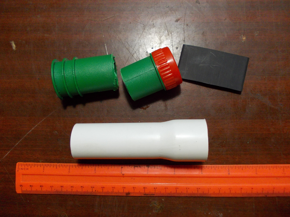

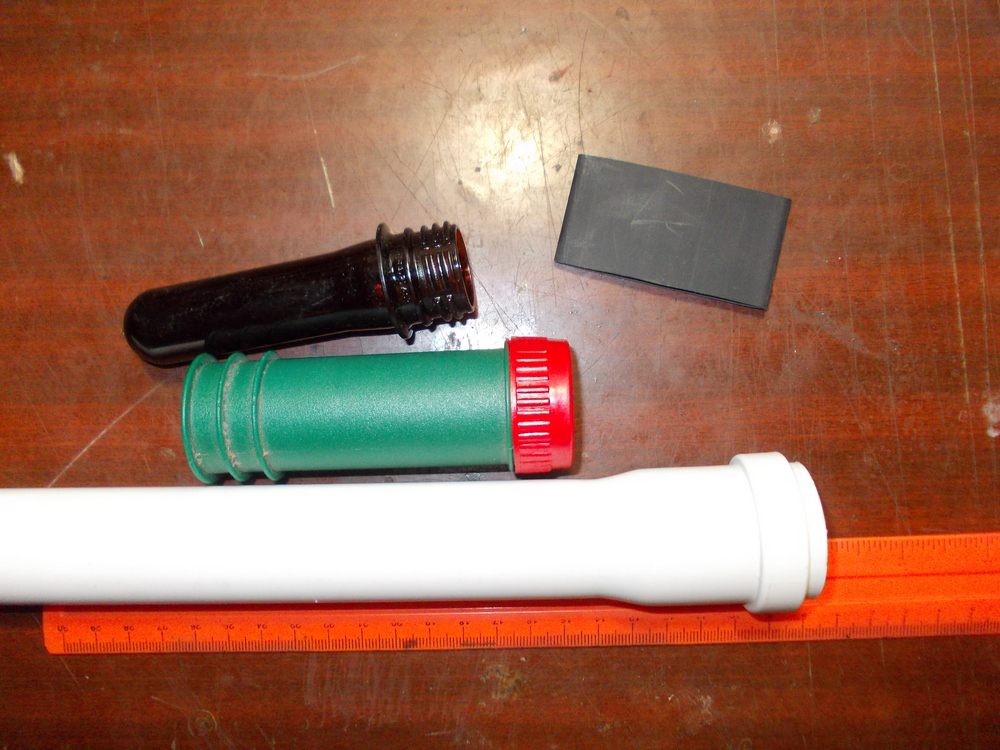

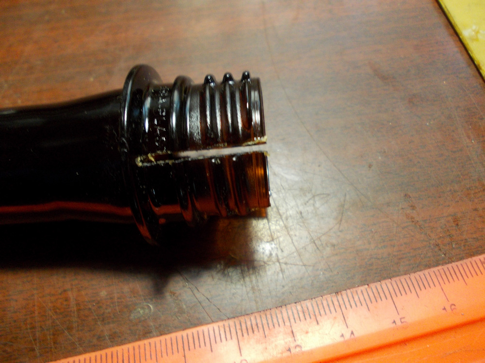

  13. veseliydrakon
    veseliydrakon Stabsgefreiter
    444

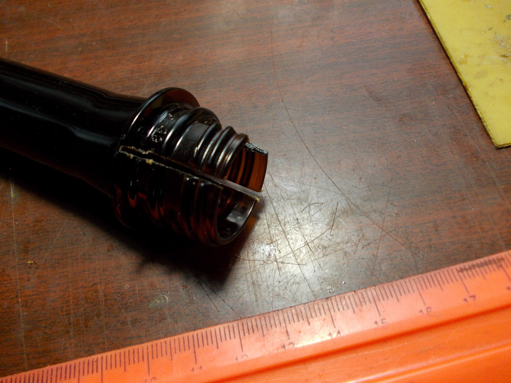

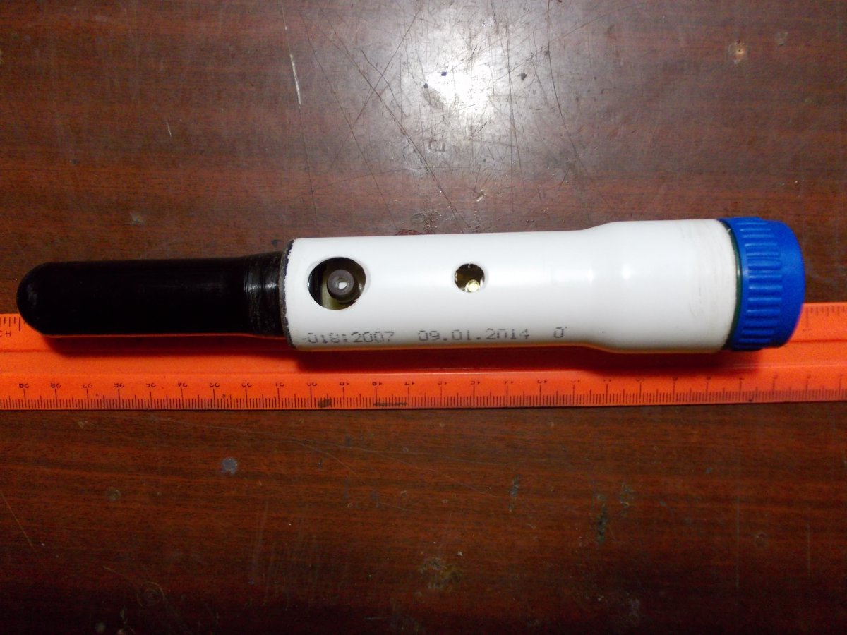

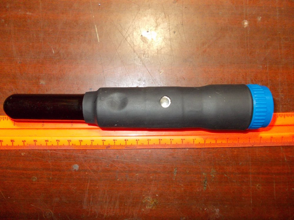

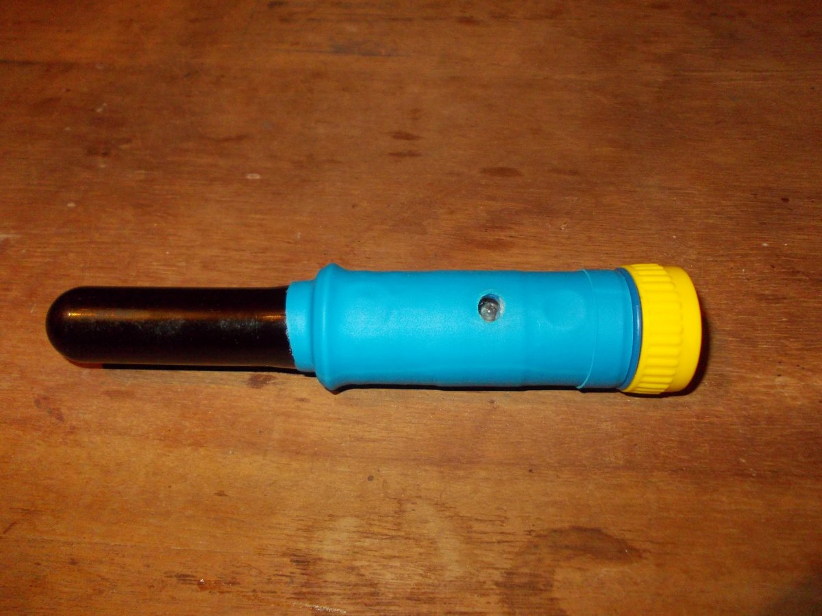

    с позволения продавца. внесу лепту конструктива корпуса. сам серийно выпускаю пока. достаточно прочный и герметичный получается.
    DSCN0248.JPG DSCN0249.JPG DSCN0251.JPG DSCN0252.JPG DSCN0253.JPG DSCN0254.JPG DSCN0255.JPG 1.jpg
    MaxShifr, bassomisha, LEXXX та 3 іншим подобається це.

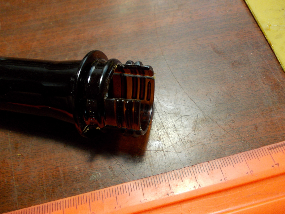

    подскажите, а от чего черная часть с резьбой?
    И еще: как фиксируете плату и батарейку внутри, чтобы не болтались?

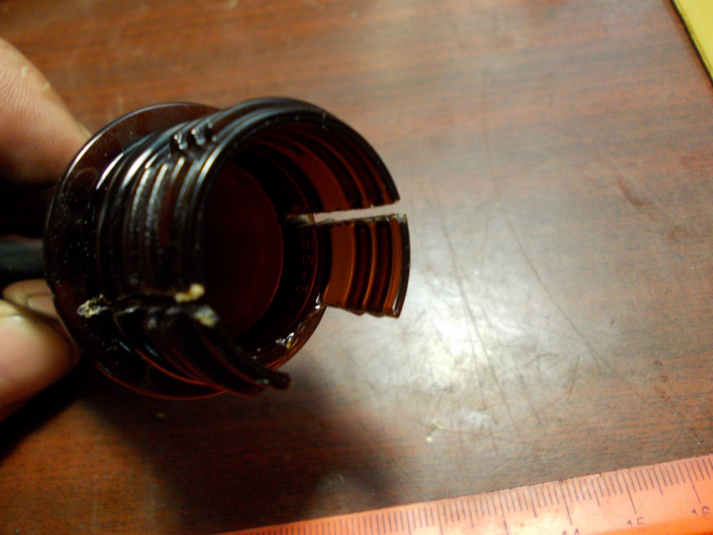

  25. veseliydrakon
    444
    пет преформа, заготовка для бутылок
    что бы не болталось внутри платка, фиксируется просто
    Останнє редагування: 9 чер 2017
    Alexandr U5 подобається це.
