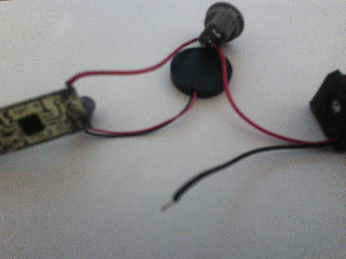

    Во первых хамить не надо.заказ отправили на Томаковку. Ну и вашу рукожопость я увидел своими глазами, проводки по три сантиметра да и те при первом прикосновении отвалились ну и как сам мастер выразился ЗАПИХИВАНИИ пихайте далее. А я жалею что связался с вами и знал что обвинять будете кого то в чьей то (рукожопости) не замечая своей

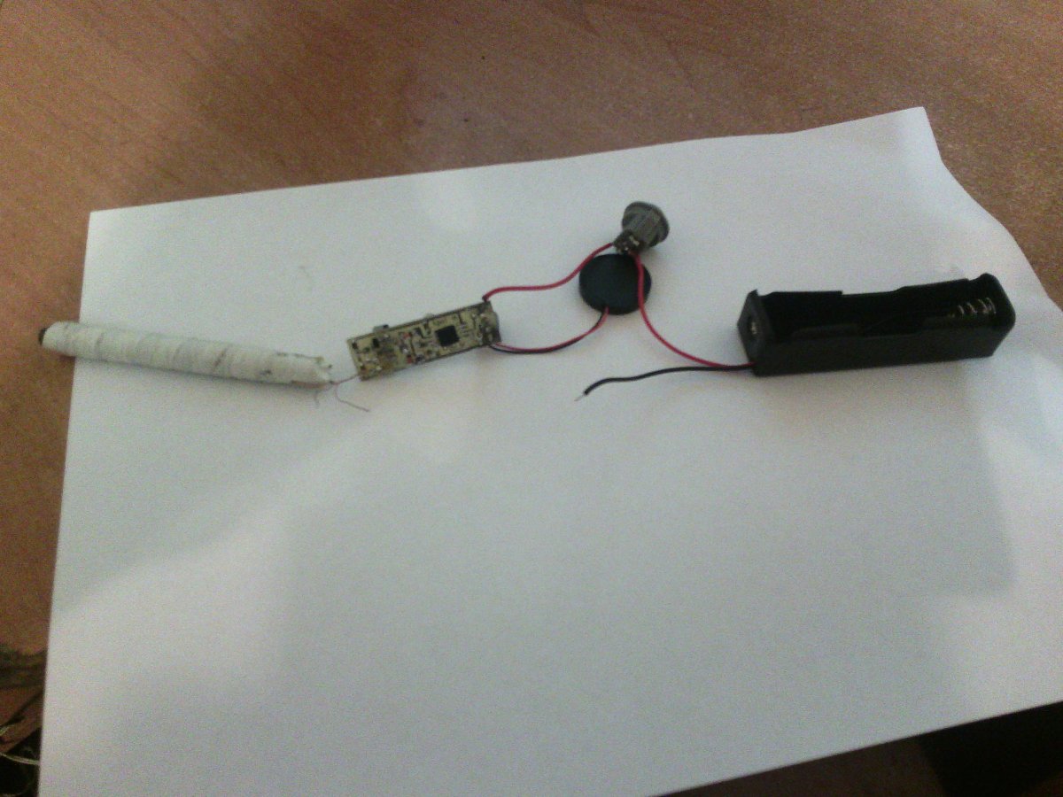

    Andrey555, чего флуд разводить.... если действительно был приобретен прибор и был "собран на соплях" то просто сфоткайте в режиме макро и выложите фотки устройства - все прекрасно будет видно без слов - "сопли" по крайней мере на фото видны четко, холодную пайку на фото правда видно не всегда.... ну а перепалки на пальцах это пустое содрогание воздуха и может растянуться на десятки страниц припираний а выхлопа будет ноль.
    Как это смотрится с стороны - вновь зарегеный человек пишет негативный отзыв не чем не подкрепляя кроме слов..... больше смахивает на "черный пиар".
    P.S. Лично я когда продаю собранные устройства то всегда фоткаю не только элементы, но и сторону пайки, причем в режиме макро на весь кадр крупно чтобы заказчик видел качество монтажа... как говорится фото говорит лучше слов

    Andrey555, по таким фото мало что можно сказать (мало того что мелко так еще и не в фокусе и с уймой шумов).... все что можно увидеть это 2 оборванных провода катушки и провод минуса питания.
    2 провода непосредственно обмоточного провода катушки пускать на плату - ну не лучший вариант перехода с катушки на плату но при акуратном обращении жизнеспособный.... тут 50/50 то ли плохо припаяли то ли отламали при установке (нужно смотреть остались проводники в отверстии на плате либо нет).
    Минус питания - многожильный провод если он паялся как и положено через отверстие а не непосредственно на проводники (по вашим фото даже этого не увидишь) то отломать/оторвать сложно... тут 2 варианта либо холодная пайка - тогда должно было остаться как правило сквозное отверстие в припое на плате с характерным отпечатком либо действительно оторавли (тогда в отверстии должен остаться частички провода) но чтобы оторвать усилие нужно приложить не малое. Точнее по вашим фото сказать не могу т. к. там нечего не видно кроме проводов.
    Ну а вопрос идентификации продвца и покупателя (покупал/не покупал у кого и когда) решается элементарно - наверняка отправлялось новой почтой (95% грузов сейчас идет через нее), на пакете есть накладная.... думаю достаточно ее фотки для идентификации (по ней видно от кого и кому, из какого города и в какой, дату отправки и получения (на сайте новой почты))... только все данные не светите... замажте хотябы фамилии и номера складов...
    P. S. В принципе, если это единственная проблема устройства то ваш вопрос решается тремя движениями паяльника...
    Направление вроде показал... далее постараюсь не флудить в теме...

    Провод не был вставлен в отверстие. С чудомастером я чутка перегнул просто пригорело, фото сделано телефоном, далее поведение в общении прдавца такая нервозность еше раз повторюсь, что на отзывы какими бы они не были нужно реагировать адекватно. Не я должен разруливать ситуацию а продавец поинтерисоваться что произошло и как можно устранить а не обвинять кого то в рукожопстве. Согласитесь когда покупаеш товар хочется хорошего качества в этом изделии я его не увидел, написал, что есть. И увидел бурную реакцию вместо конкретных предложений. Вина полностью на мне заказ делал другой человек на мой адрес я сам не рассмотрел не поговорил, то ,что получил мне не понравилось чем я описал выше. И ни кому я ни чего не доказывать не убеждать, что товар плохой или хороший я не буду. Сказал, что столкнулся с такой проблемой вот и все. Ну а продавец сам пишет что у покупателей уже были такие проблемы, а мне это не понравилось. Вот ваши фото вернее вашего прибора внушают доверия здесь я такого не увидел.А если продавца бомбит от критики может по чьему то мнению и не заслуженой то это его проблемы, не так ли?
