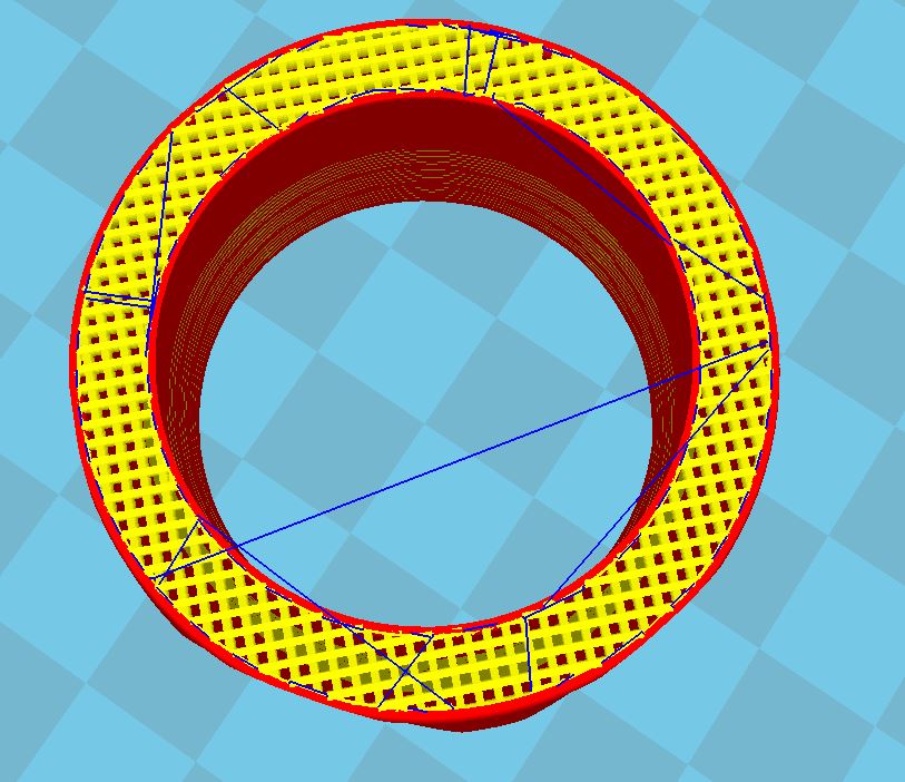

    Позволю себе ответить как изготовитель данного корпуса. Модель была найдена в открытом доступе в интернете в формате STL, который несколько специфичен в плане редактирования и измерения. Эту проблему попытаюсь решить в течении 2-х дней и выложить в тему продольное сечение корпуса с размерами.
    Вес: 61 грамм При 40% заполнении. При 100% заполнении вес возрастает до 100г, с закономерным увеличением стоимости изготовления. При этом 100% заполнение по моему скромному мнению избыточно. Вот так выглядит 40% заполнение, толщина стенки - 0.8мм
    Материал: ABS пластик. Снаружи обработан этилацетатом для предание дополнительных водостойких свойств, но все же я рассмтриваю готовый корпус как водостойкий, но не герметичный, поскольку есть и отверстие для выключателя и резьба.

    А вот мне интересно узнать ув.скаут ,при обычной вакуумной формовке наполнение формы 100% или как ? И как это сочетается с печатью в 40% и этого хватает.
    Разъясните ,что то непонятно однако..
    Вот Ваша деталь пальцем проминается?
  6. скаут
    скаут Feldwebel Клуб взаимопомощи
    25
    594
    Запорожье, Украина
    Деталь изготавливается методом 3д печати, потому заполнение можно ставить вообще в 0%( что конечно же используется только для игрушек, или если толщина стенки более 1.2-2мм). Деталь НЕ проминается. и НЕ гнется, если только ее не греть до температуры свыше 100С или мокать в растворители на подобии дихлорметана.

    сомневаюсь что при толщине 0.8 пластик выдержит ковыряние. а тем более постоянную эксплуатацию на твердых грунтах. в прочем если пластик сверхпрочный,то все возможно. на сколько знаю,абс твердый но хрупкий и его устойчивость к изгибам не критична,не ломается.но на морозе может и поломаться из-за особенности самой структуры пластика. в 3д принтере не абс случайно? у фирмачей потолще будет от 0.8 и то хрупкость но не разрушение наблюдается.

    Печать производится АБС пластиком, но можно использовать и ПЛА( биоразлагаемый за 2-3 года в естественной среде, но крепче абс), или тот же ПЭТ.
    Возможно меня не правильно поняли - 0.8мм это толщина каждой стенки т-е 0.8мм внешней стенки+ сетчатая структура перегородок желтых на рисунке выше+ 0.8мм внутренней стенки.

    а ну если армирование есть(соты),то вопрос отпал. насчет пэта, он прочный но тяжеловат и дешевле.для надежности можно и его,за лет пять вряд ли развалится при любой нагрузке.

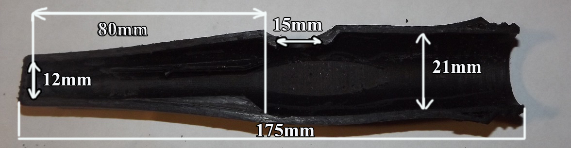

    Выкладываю внутренние размеры пинпоинтера.
    Толщина стенки 3 мм. Есть 3 ребра ближе в носовой части для лучшей фиксации антенны.

    кульно.но мне кажется,даже не кажется а действительно,внутренний диаметр у основания самого кончика маловат будет, при намотке 0.3 провода на феррит стержень 10мм.+ изоляция, уже проходит туго или вообще не дойдет до самого конца если антенна в навал, я обычно делаю минимум внутренний 14 мм и этого с головой хватает.учтите это, 2 мм лишними не будут

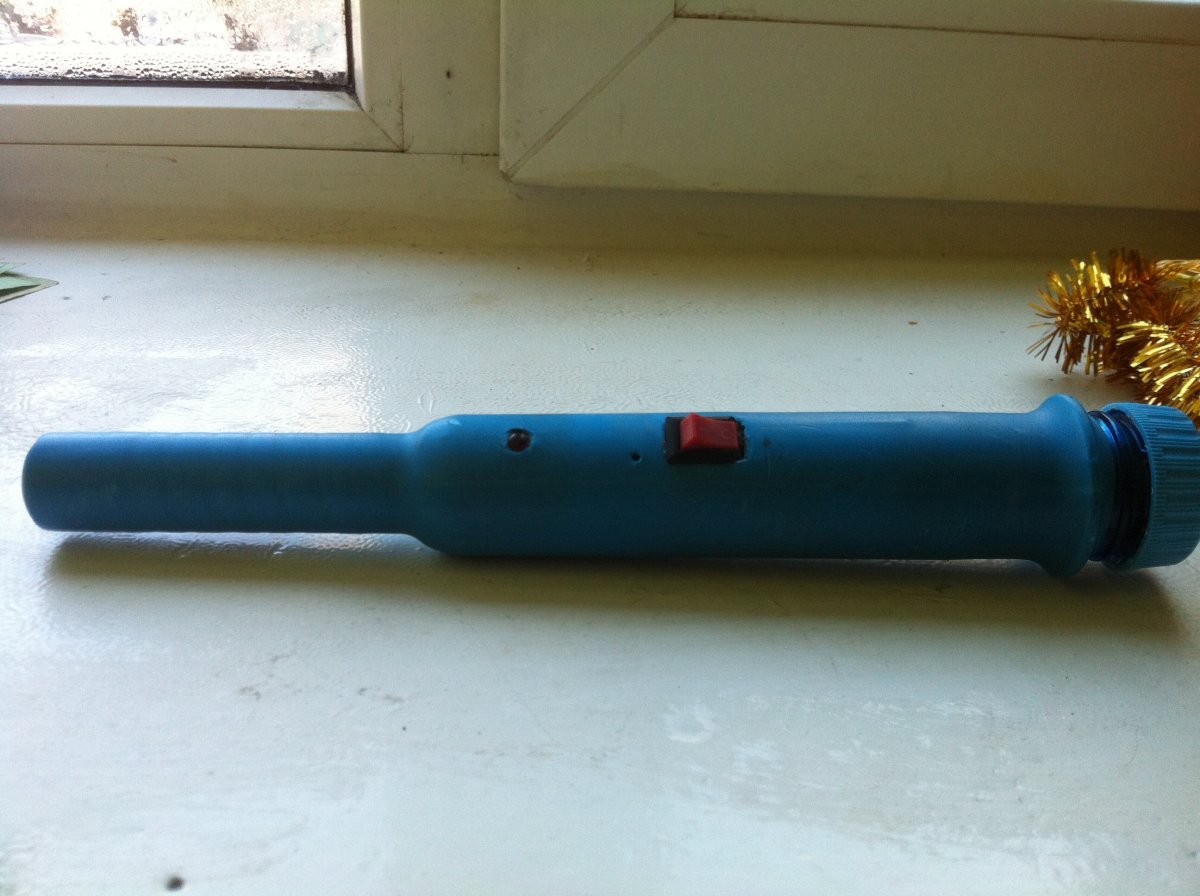

    Вот получается нечто... С холдером 18650... Следующее фото точечный корпус из кругляка текстолита. Такой только у меня и Майкла Джексона.Можно использовать в качестве ударно-дробящего..

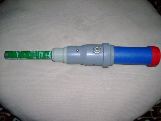

  24. piramidon
