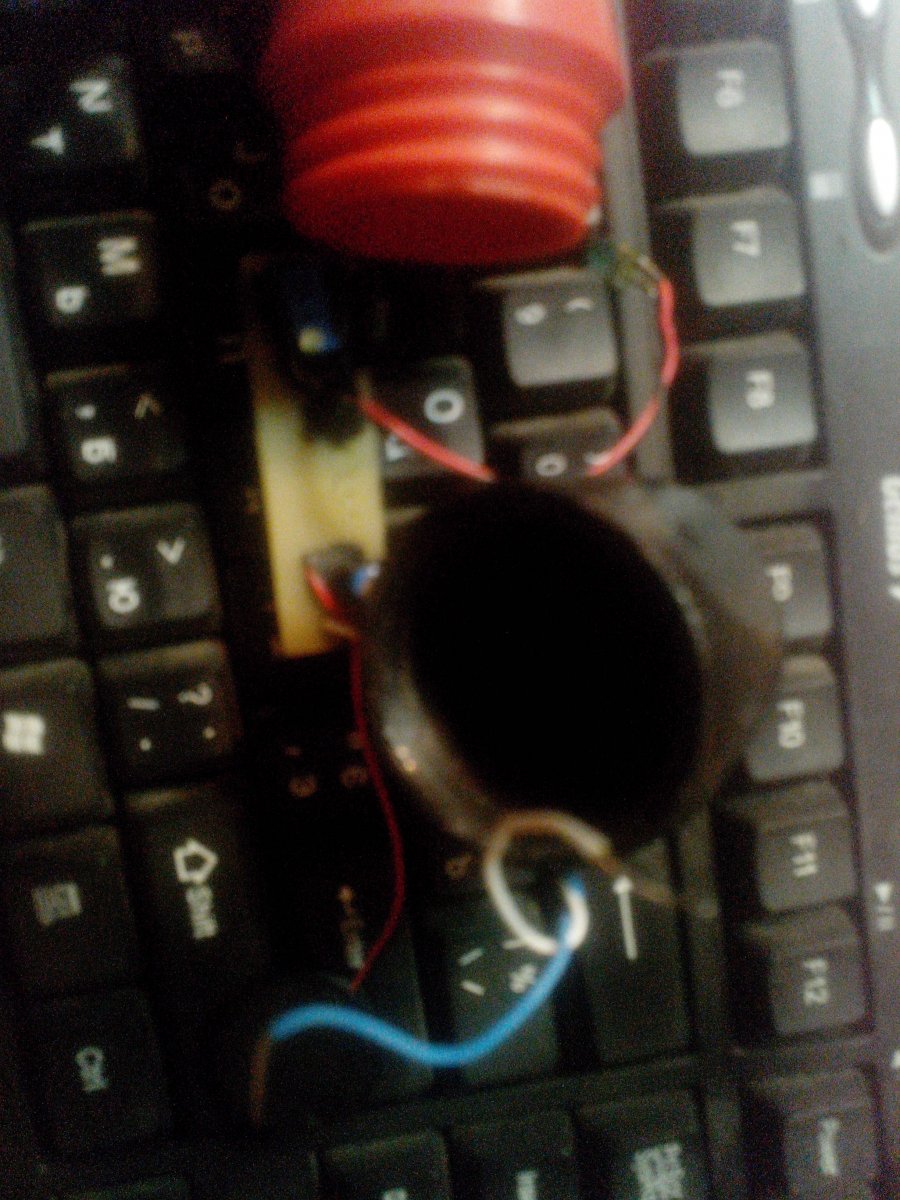

    в холод нужно его в тепло прятать,а вообще нужно что то думать как это явление победить)))

    Надо было заказать с подогревом как у меня.

    ну черт его знает..я даж не задумывался об этом..просто в холода сам не копал, потому не подумал. Если делать подогрев прибора, то корпус будет гораздо больше. да и питание ему нужно будет матерое.

    та да..только тот локальный нагрев вряд ли в целом повлиял на ситуацию

    А Не пробовали его включенным держать в постоянке?
    Я в мастерской его проверяю,там правда 0. работает нормально.
  6. Продавец MaxShifr
    MaxShifr Stabsfeldwebel
    826
    не..не пробовал. помню: по зиме в помещении ложил на холодный подоконник. включал и -БОЛТ.
    Начал ставить пленочные кондеры. Они постабильнее. Вроде не так стало зависеть от Т. Но от морозов не помогло. Что-то таки срывает генерацию.
    повторюсь: по морозам копать не планировал, потому не видел проблемы как таковой.

    Прибор положить в карман и будет вам счастье.

    Разве что держать включенным в тепле. И доставать по мере надобности

    есть решение на термозависимость. давно практикуется. как вы могли это упустить,ума не приложу. все детали или всю плату для уверенности достаточно обернуть/обложить силиконом(силиконовая вата,используемая в зимней одежде) или пенопластом.при этом без изменения габаритов корпуса. по проведенным испытаниям.не плывет при -4 стабильность в течении 15-20 минут.потом опять в карман для стабилизации температуры. в морозилке -9 стабильная работа наблюдалась в течении 5 минут.крути верти как хочешь, без ложняков и не плывет чуйка. пробуйте и все будет гуд.

    Получается при -9 пять минут попользовался и грей... причем т. к. Плата будет теплоизолированна то она не только остывать будет медленней но также и греться...

    она не будет греться а будет сохранятся стабильная температура которая и нужна для стабильности работы пина. там греться нечему и перегреваться тем более.все элементы маломощные как и питание, не требуют теплоотвода.

    На счет греться - я писал о том что дольше будет не только остывать но и греться в кармане...
    О том, что он потребляет с десяток милиампер я и так понимаю... соответственно собственного тепла от него не будет

    там достаточно статического тепла которое вырабатывает сам материал.он же его и сохраняет. лан,предложение порождает спрос.не будем засорять тему, практическую идею я дал. удачного копа

    О каком статическом тепле который ВЫРАБАТЫВАЕТ САМ МАТЕРИАЛ для меня остается загадкой... силиконовая вата сама по себе нечего выроботать не может... Ну да ладно.... не буду дальше флудить...
