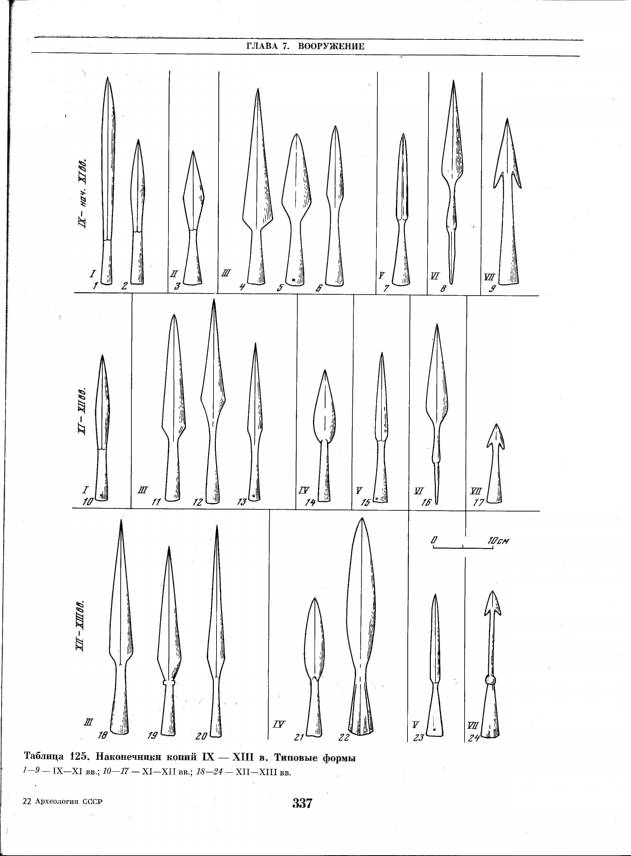

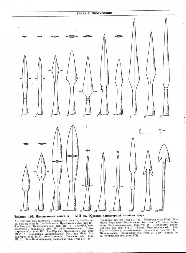

    Ув. Теоретик !
    Останнє редагування: 22 тра 2017
    Alleksss, Polisyaka та Теоретик подобається це.

    Похоже чем то на тип №9. С фото 2.
    НО я так понимаю там типо наподобе 4 грани, а у меня лезвие как бы плоское!
  13. Теоретик
    Теоретик Stabsgefreiter
    356
    УК
    №11 тоже похож... с фото 1. Короче веса в помощь!))
