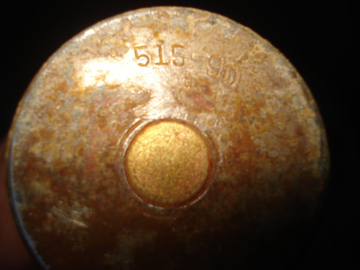

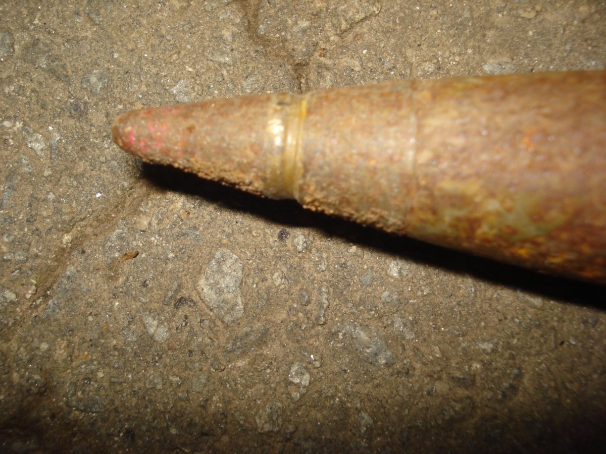

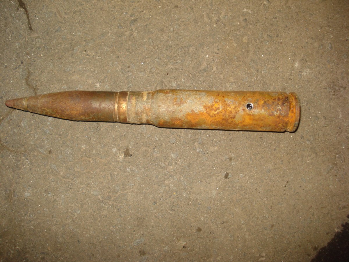

    Вітаю шановних, підскажіть від чого і чи безпечний? Калібр 30 мм. З повагою.

    Було в мене таких коробка... залишив не чіпаючи жодного. Це "літаюча" ф-1.
    Від бмп, схожі і від гш-30 з ми-24
    "ОФЗ" осколочно-фугасний запалювальний
    У Вас все в зборі, поки не стріляний - не взведений, проте краще втопіть його надійно.
    Не розбирайте, всередині флегматизований гексоген, який може здетонувати при спробі його вилучення з оболонки механічним способом.
    Макет буде недорогим і не рідким, але обидві кисті може вартувати :(

    Да там кистями рук не отделаешься,верный 200-й.

    Шоб было понятно,там гекса как в ВОГ-25,только "мяса" для образования осколков по-более будет: http://www.patronen.su/forum/index.php?action=gallery;sa=view;id=9942

    Це й був гекс з алюмінієм.Тобто A-IX-2

    Не срібна а сіра.

    о да,та фігня...читав що гепає моцно і пхали її у малі калібри для збільшення фугасної дії.
