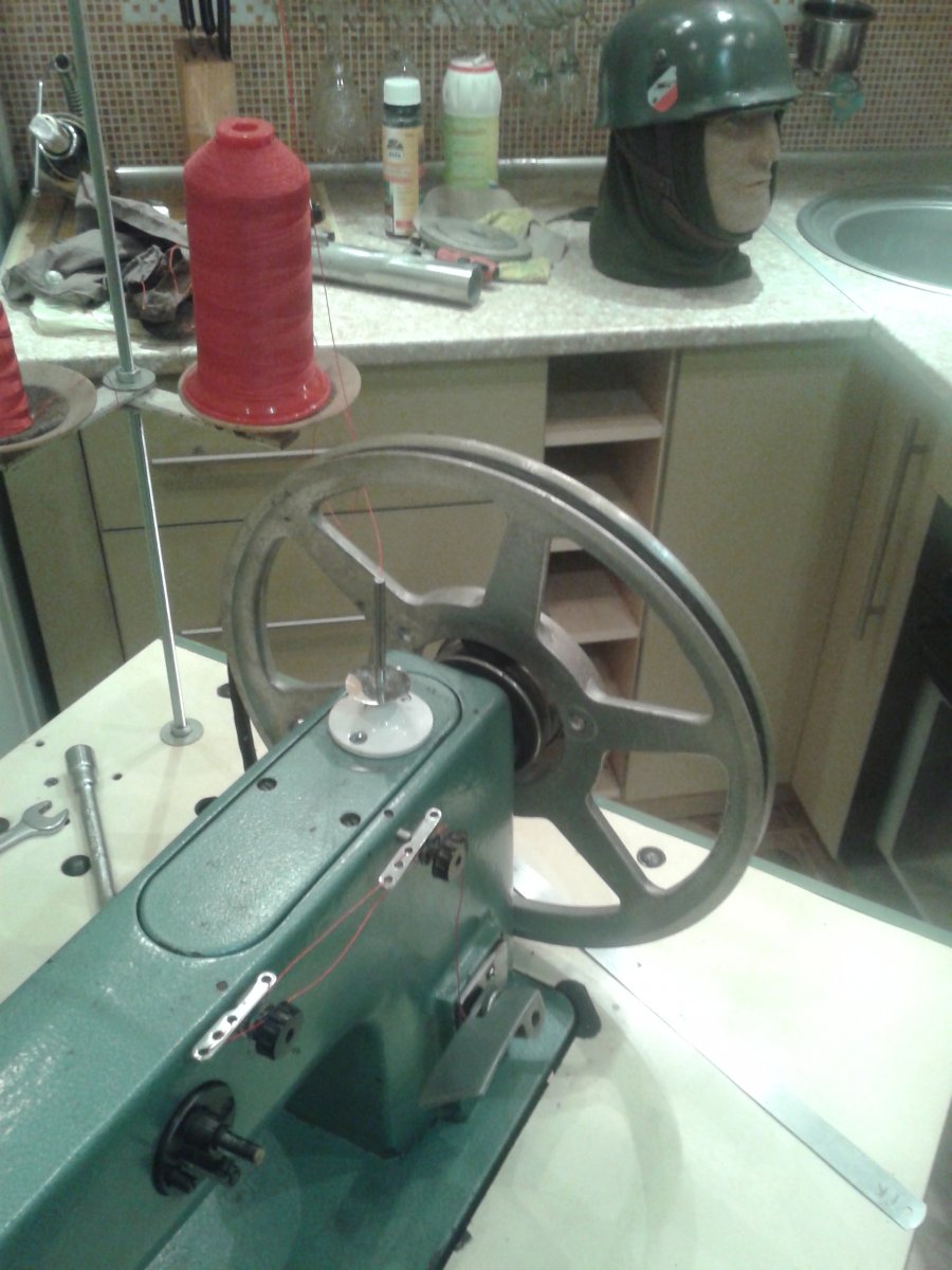

    Таке запитання.Маю асінхронного мотора,здається на 400ват.Це рідний мотор,який встановленний на моїй промисловій швейній машінці 1022 класу.Іноді використовую її для своїх потреб.Але вона зовсім не пристосована шити щось у повільному темпі.Двигун запускається кнопкою,а потім вже пєдалью щепленя,ви починаете передавати крутящий момент на машінку.Плавно шити,нереально.Це все одно,що на автівці вдавити газ до пола і старатися плавно рушіти за допомогою щеплення.То на автівці це буде проще.Треба якось зменшіти оберти двигуна.Звичайно можно купити регулятор частоти.Але він коштує як пьять машінок.Зменшити напругу,теж не виход.Сильно падає мощность і він ледь крутиться без машинкі.Шків на моторі -вже менш неможно.На машінці-величезний і все одно забистро.Що порадите?

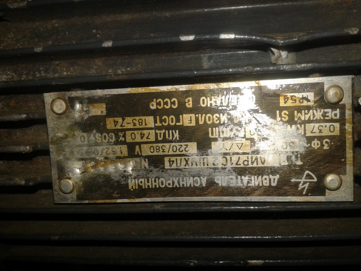

    Може Ви можете шильдик двигуна скинути сюди?

    Мабуть краще буде якщо ви зробите фото двигуна і шильдика, а то зараз нарекомендують, что спалите мотор. Якщо у вас дійсно 3ф мотор, то тільки частотнік.

    Теж думав про паразитний шків.Але виникає дуже велика інерція від ціх шківов-маховіков.І коли припиняєшь шити,мишінка по інерціі робить ще пару трійку стежків,що мені не потрібно.І гальма не рятують,треба великого шківа рукою ловити.Фото двигуна зроблю згодом.Але шільда у його зверху.Потрібно від стола відкручувати,а він зараза такий важкий.

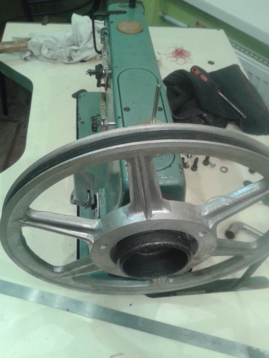

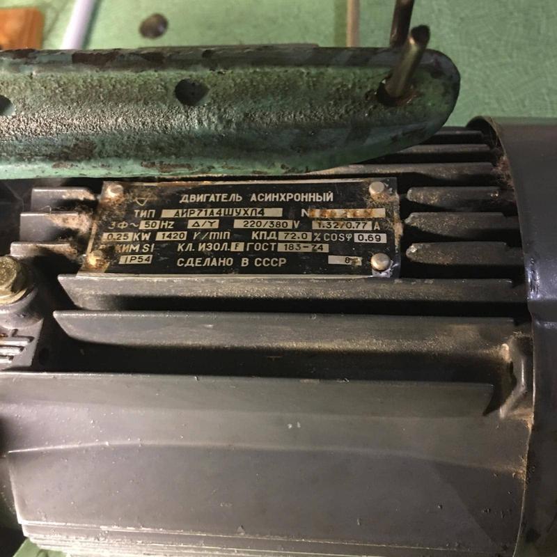

    Підіймання чи опускання педалі,регулюється довжиною тяги і нінащо крім вугла педалі не впливає.Можно трохи подовжити тягу,та трохи опустити пєдаль,але на жаль це нічого не дає.Ось фото мого мотора та шківа на машінці.

    Мотор 3ф 250Вт 220/380В. Частотнік на 0.37кВт шукайте(невеликий запас потужності не помішає). Підключення двигуна трикутником(як підключити, гугле знає).
    Briter та иштван подобається це.
