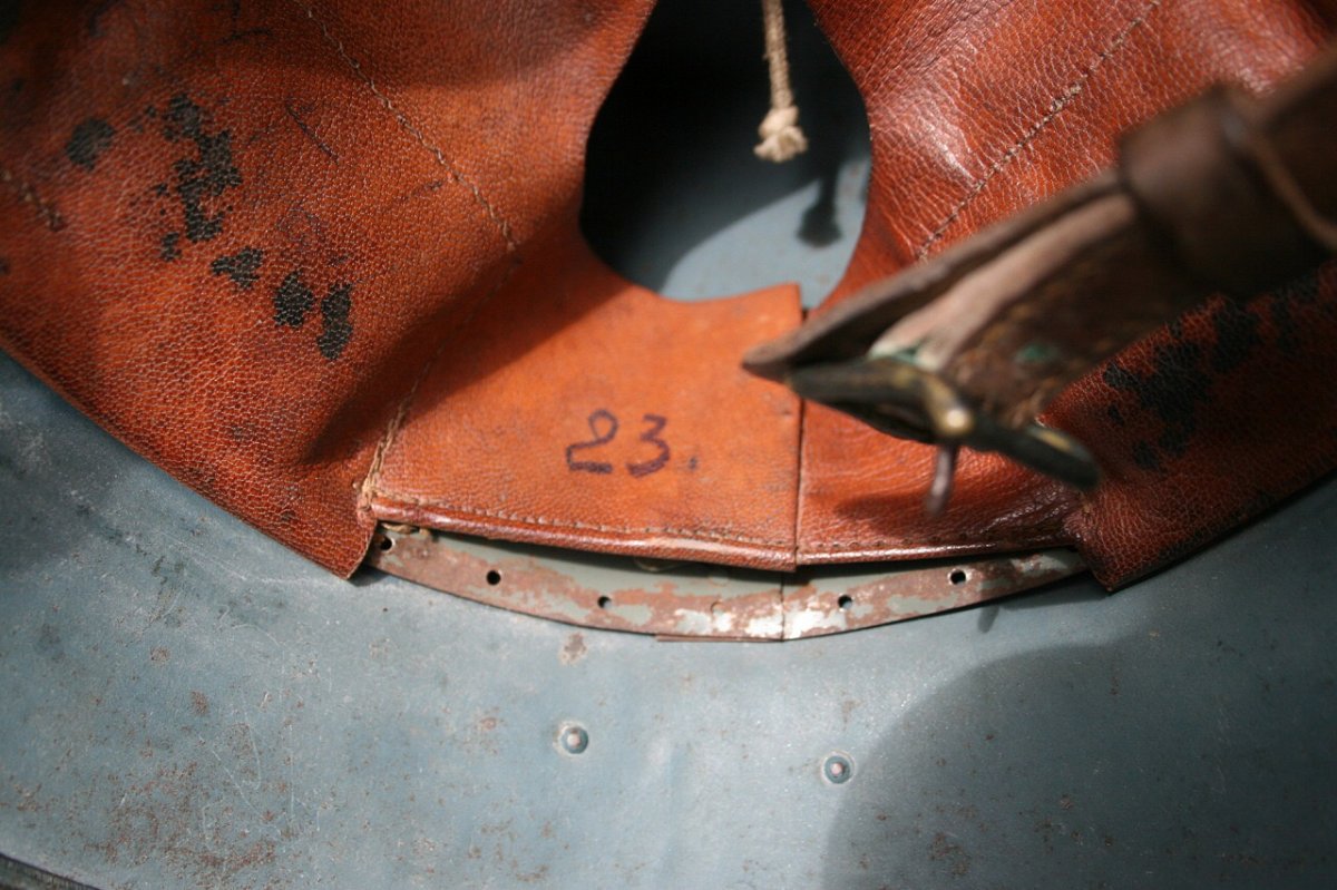

    Привіт камради!!! З'явилась потреба в підшоломнику на М-37.( Купити готовий не склалось ). Тому почав шукати інформацію в інтерноті, щоб самому хоч щось тай склепати). Спочатку викладу фото, які і послужили джерелом ( дуже скудної ) інформації. Прийшлось масштабувати розміри, відштовхуючись від розміру шайби кламера.

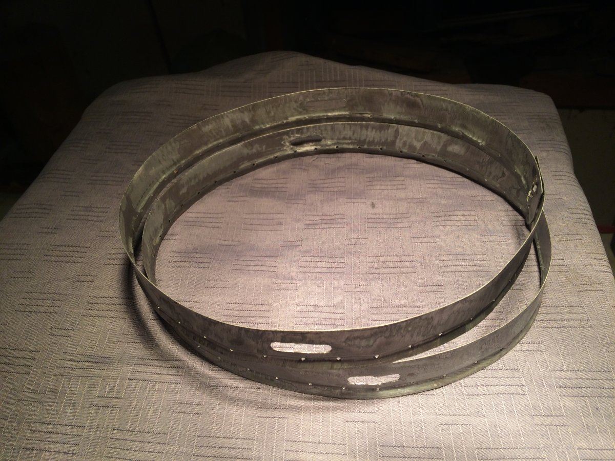

  2. Oleg Nevidomy
    Oleg Nevidomy Oberfeldwebel
    13
    26
    475

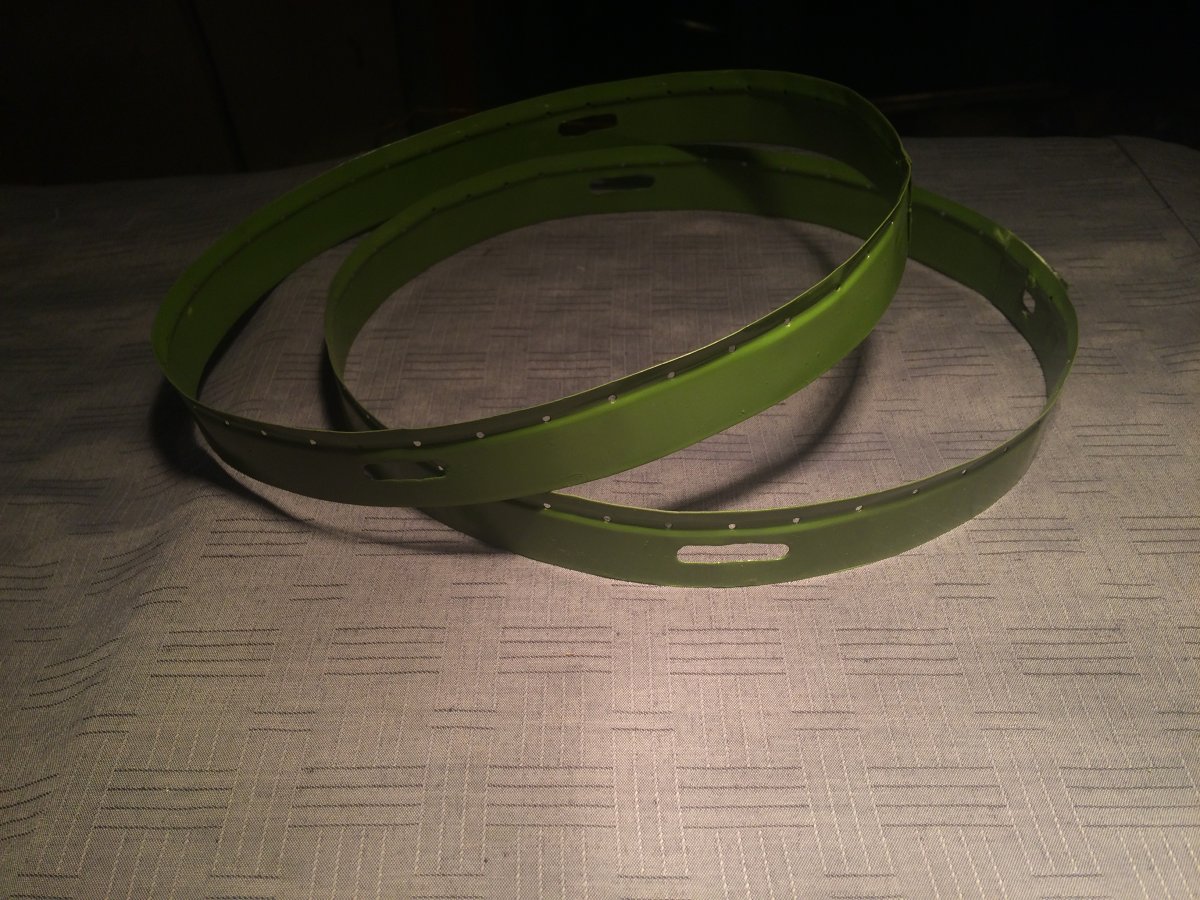

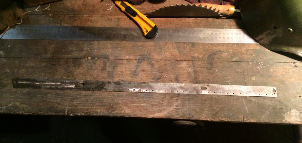

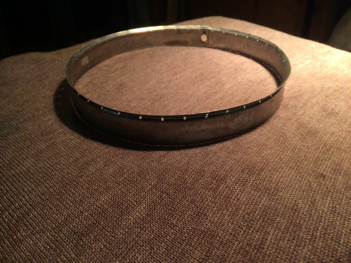

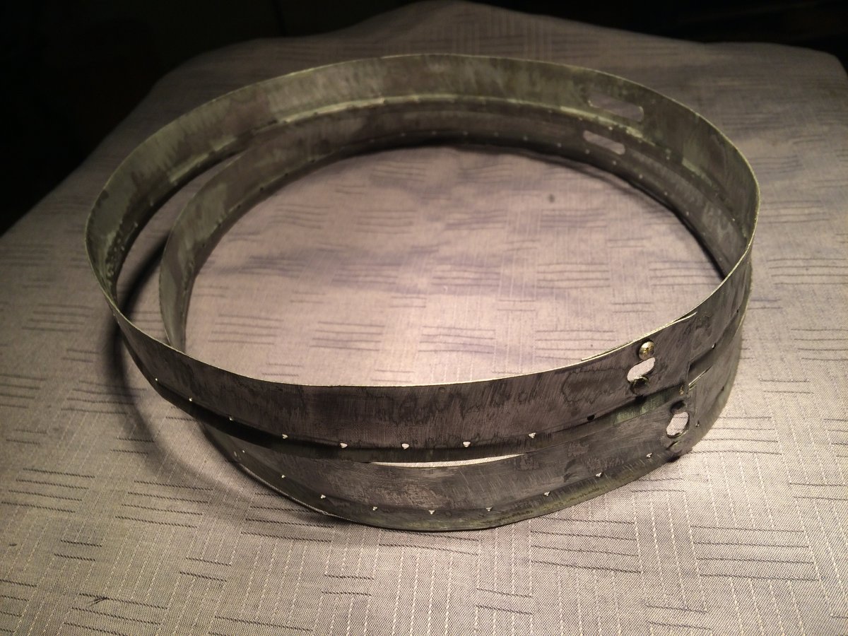

    Підготовивши бляху (було використано залишки покрівельної бляхи від фірми ruukki). Товщина бляхи близько 0,4мм. Вирішив робити зразу два обручі, на той випадок, якщо щось піде не так, щоб потім не починати все з нуля.
    На плоскій полосі зовсім не хитрою приспособою і дротом 3мм. вигинаємо канавку. В якій згодом будуть йти отвори 2мм кожних 15мм. Згодом розмітка, висвердлювання отворів, зачистка заусяк і скріплення всього того діла в кільце. В кінці я вирішив прошкурити обручі і покрити перетворювачем іржі ( хоч і впевнений що бляха від ruukki ржавіти не почне ). Обручі ще потрібно допрацювати, але це згодом....
    Alex Johannik та 663 подобається це.

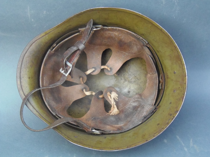

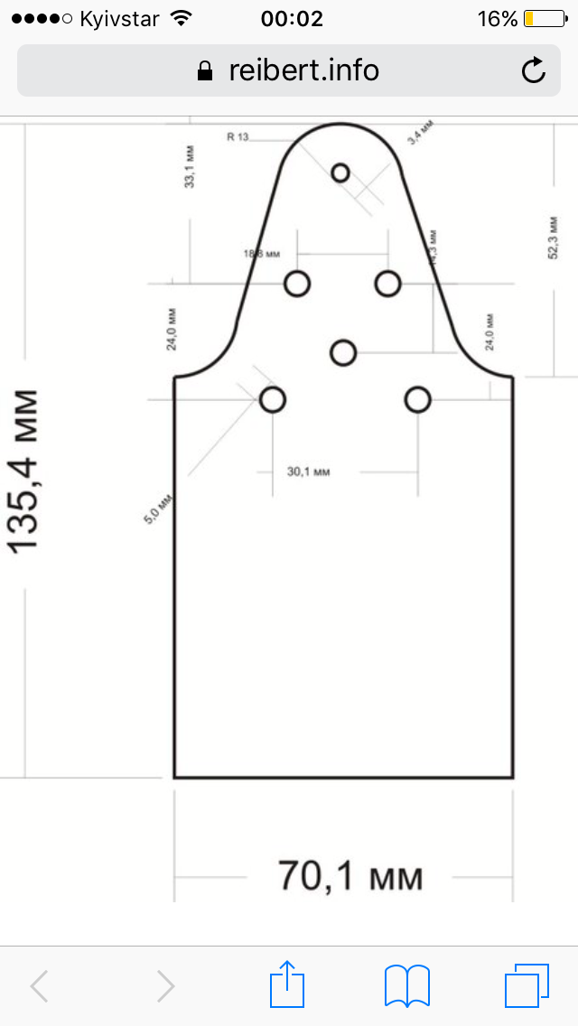

    Далі пошук інформації щодо шкіри. В інтернеті знайшов лише одне зображення ( чесно кажучи, викликає сумніви стосовно розмірів ). Можливо хтось має правильні розміри??? Або ще якусь інформацію по підшоломнику на венгра. Викладайте сюди, буду радий любій помочі. З пов
    Alex Johannik подобається це.

    Такий розрахунок зробити не просто, фото не в одній площині та розміри дуже спотворюються. Якось з форумчанином розраховували обід на Берндольфера не залежно один від одного. Розміри мало де зійшлися. Прийшлося доходити до спільної думки. Це так з свого досвіду.
    Alex Johannik, Sasha Zloy та ArtBorsuk подобається це.

    Так. Це знаю. Памятається в одній із груп в вк, хтось розказував що ширина обруча 25 мм. Це послужило підтвердженням моїх замірів. Посуті тема і була створена задля обміну досвідом. Можливо хтось вже робив такий підшолом, а можливо хтось ще буде робити. В інтернеті я знайшов ще таке креслення. Але під ним був коментарій, що ширина обода 25 мм. Тобто креслення не правильне( щоб ніхто часом не подумав що вірне, я його перечеркнув)
    663 та Alex Johannik подобається це.

    Обручі вже помалював - сохнуть.
    663 подобається це.

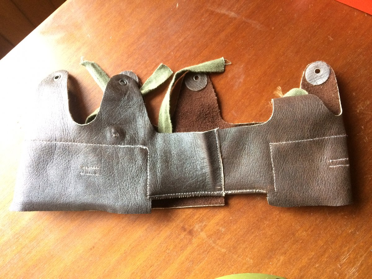

  7. Oleg Nevidomy
    13
    26
    475

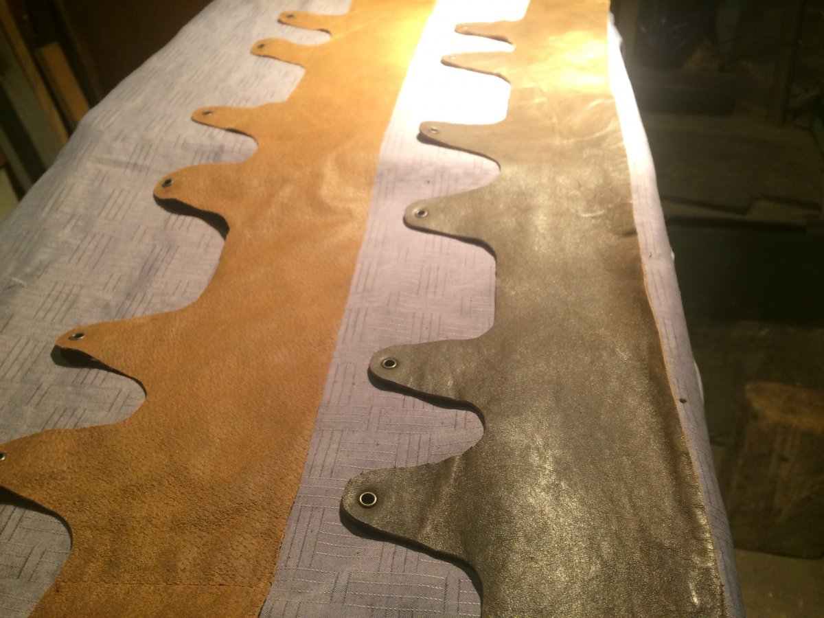

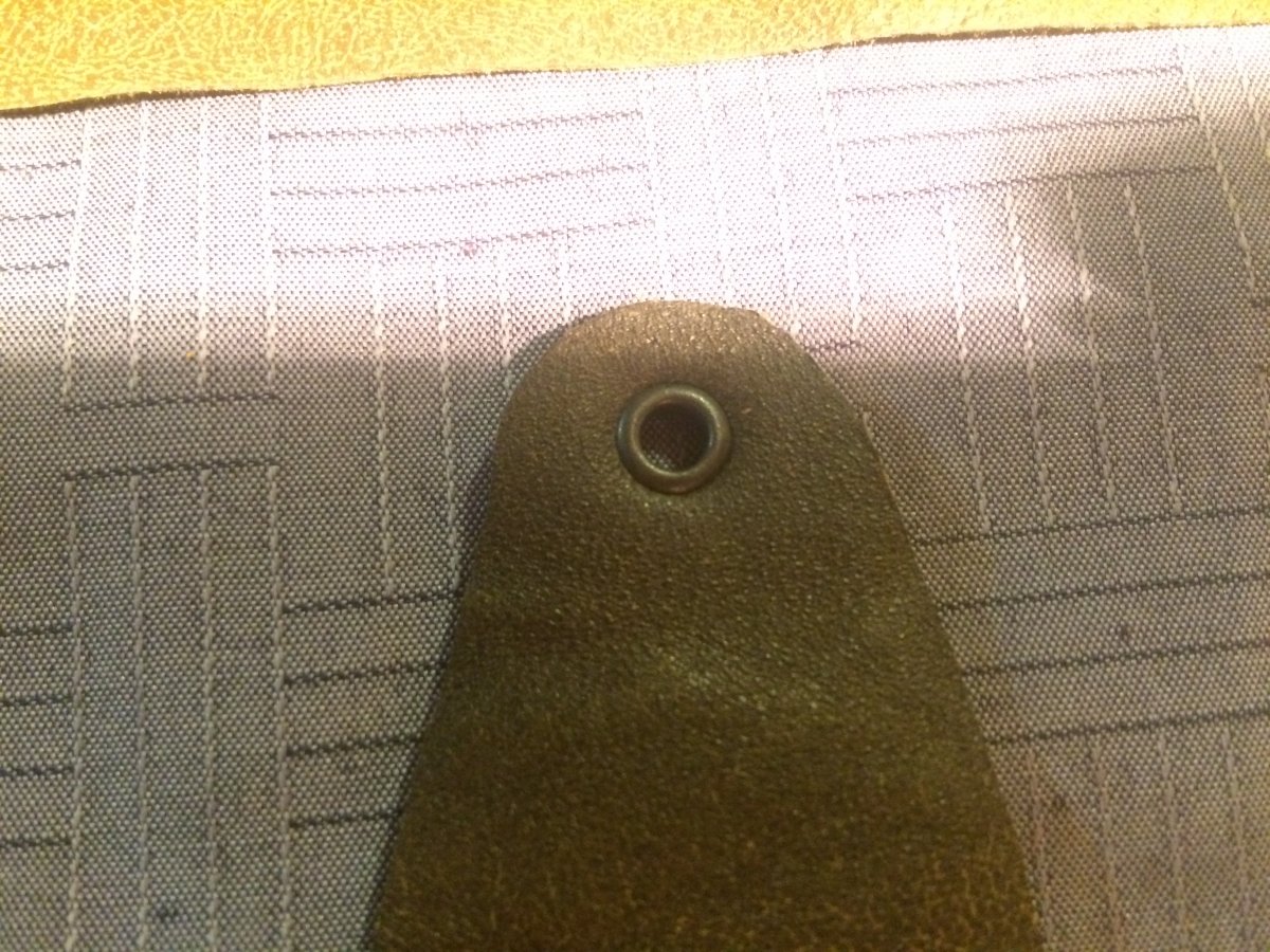

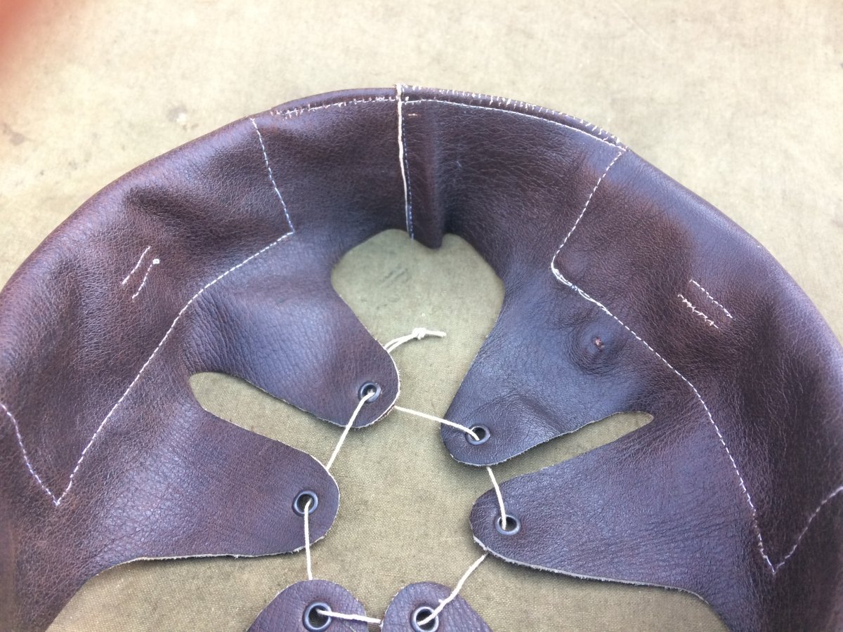

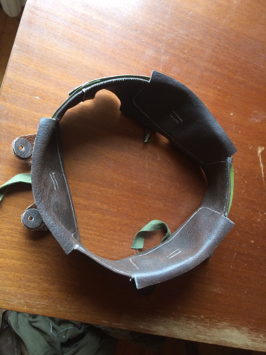

    Вирішив ризикнути і вирізав шкіру. Форму лепестка брав як на звичайного німця, але відстань між ними взяв з креслення викладеного раніше. Там чіткого розміру лепестка не було, тому... маємо що маємо. Швейну машинку нарешті роздобув, тепер маю на чому тренуватись, якщо появляться інші креслення шкіри на підшоломник, зроблю нову).
    Поліщук подобається це.

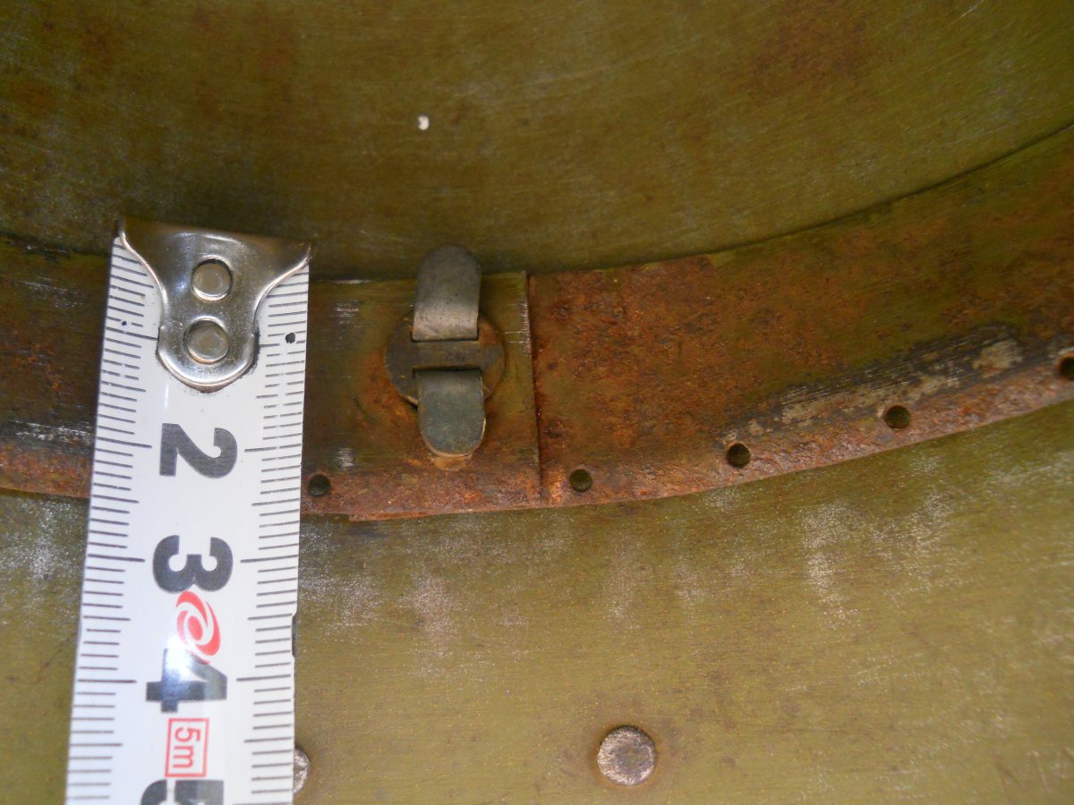

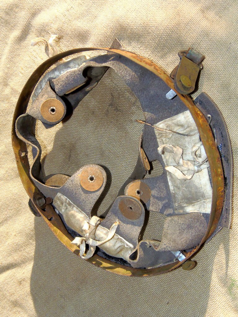

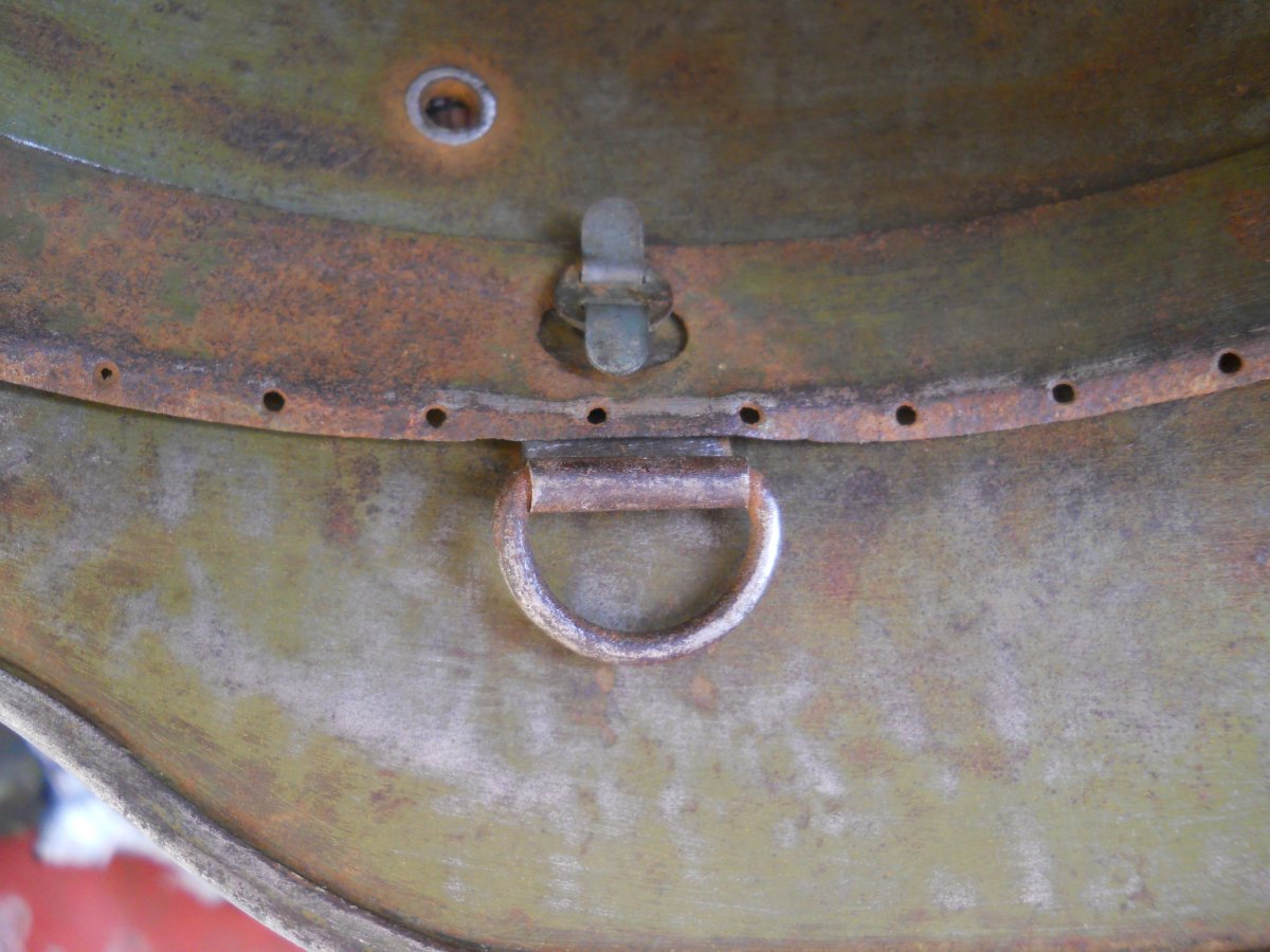

    только сейчас увидел эту тему ,мог бы помочь с размерами,
    в своё время хотел собрать мадьяров по производителям ,потом забросил это дело остались два:
    один с ободом с родной краской подписной, другой чердак но уже перекрашивал сам,хотел купить новодельный подшлем но они все сделаны на ободе немца увы это не то "пальто" !
    если есть возможность ещё один обод сделать на 66 размер куплю.....
    Turik11, 663, Oleg Nevidomy та ще 1-му подобається це.

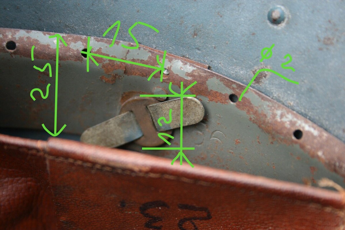

    Вот немного.

    Обод сделаю без проблем)) а помощь с размерами очень нужна. Интересуют полностью все размера. От ширины обода и глубины канавки до диаметра шляпки заклепки. Если можно, завтра постучусь в личку и назву полный список. Потом конечно всё это сюда и скинем. С ув.
    663 подобається це.

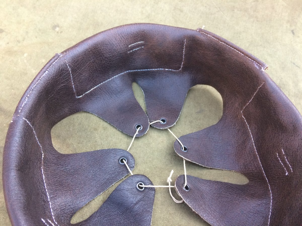

  12. Oleg Nevidomy
    13
    26
    475

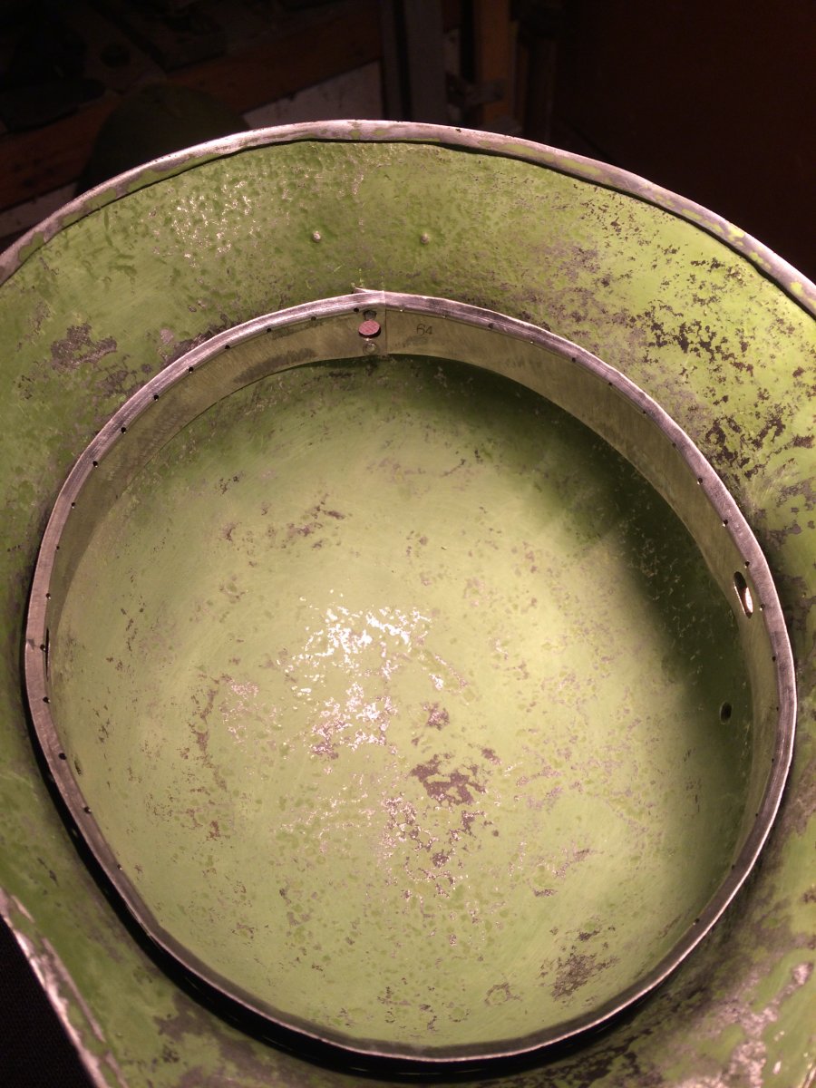

    Тепер є підтвердження того, що обод має 25мм. Велике спасибі камраду Кельт, за інформативні і якісні фотографії. Замітив що отвори в ободі під кламери якісь не дуже практичні. Цікаво чи на усіх ободах були такі отвори. Подовгасті як на мене кращий варіант.
    Клим, 663, Tamerlan25 та ще 1-му подобається це.
  13. Oleg Nevidomy
    13
    26
    475
    Привіт!!! Сьогодні вирішив попробувати шити кишеньки. Здалека виглядає непогано) потрібно ще попрактикуватись в шитті машинкою і замінити нитку 40 на грубшу. Але оскільки це пробні варіанти - вцілому, я задоволений. З пов.
    Turik11, Miklos, Клим та ще 1-му подобається це.
  14. alex-kv
    alex-kv Stabsfeldwebel
    27
    975
    УКРАЇНА
    вибачте але ви кишені ногами до гори пристрочили
    Oleg Nevidomy подобається це.
  15. Oleg Nevidomy
    13
    26
    475
    Дійсно, аж щойно коли Ви сказали замітив( Дякую що звернули увагу. Прийдеться переробляти. Заодно і підівчусь шити. З пов.

    Не на всех мадьяр-обручах отверстия под кламера круглые были. Известны варианты с круглым отверстием под задний кламер и продолговатые под боковые, причем продолговатые бывали разной длины.
    Oleg Nevidomy та фандик подобається це.
  17. Кельт
    Кельт Major
    11
    31
    7.805
    южные степи
    во всех их обручах последний кламмер под круглое отверстие.
  18. Oleg Nevidomy
    13
    26
    475
    З отворами під кламера проблему знову допоміг вирішити камрад Кельт ( за що йому велика подяка). Отже отвори еліпсовидні довжиною 15 мм з діаметром отвору 9-10мм. Ці поправки будуть внесені в наступні обручі. На тих що вище, я тренуюсь, тобто вони пробні. Люблю просто візуалізовувати недоробки і недорахунки. Станок щоб катати ободи майже готовий, чекає кількох доробок. З пов.
    Turik11, Клим, Alex Johannik та 2 іншим подобається це.

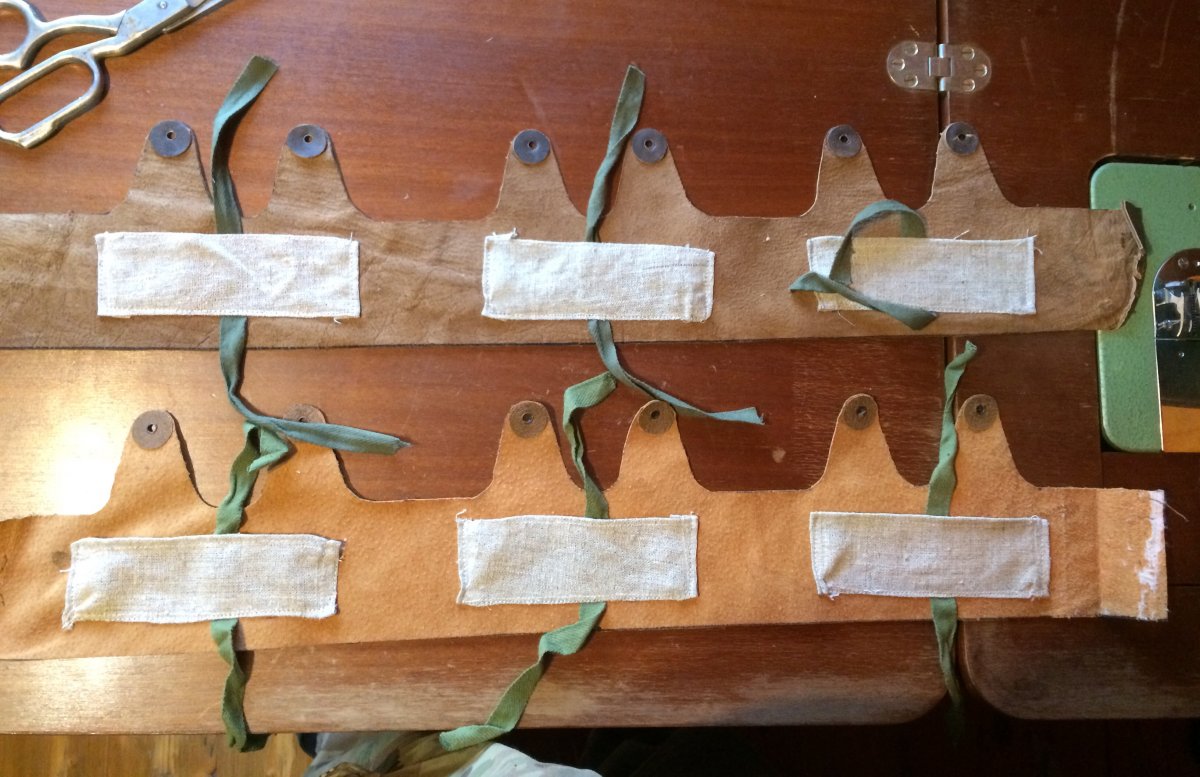

  19. Andreas D
    Andreas D Stabsgefreiter
    46
    84
    917

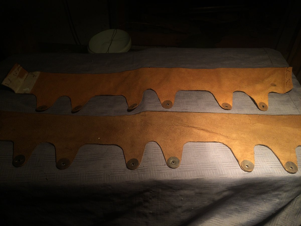

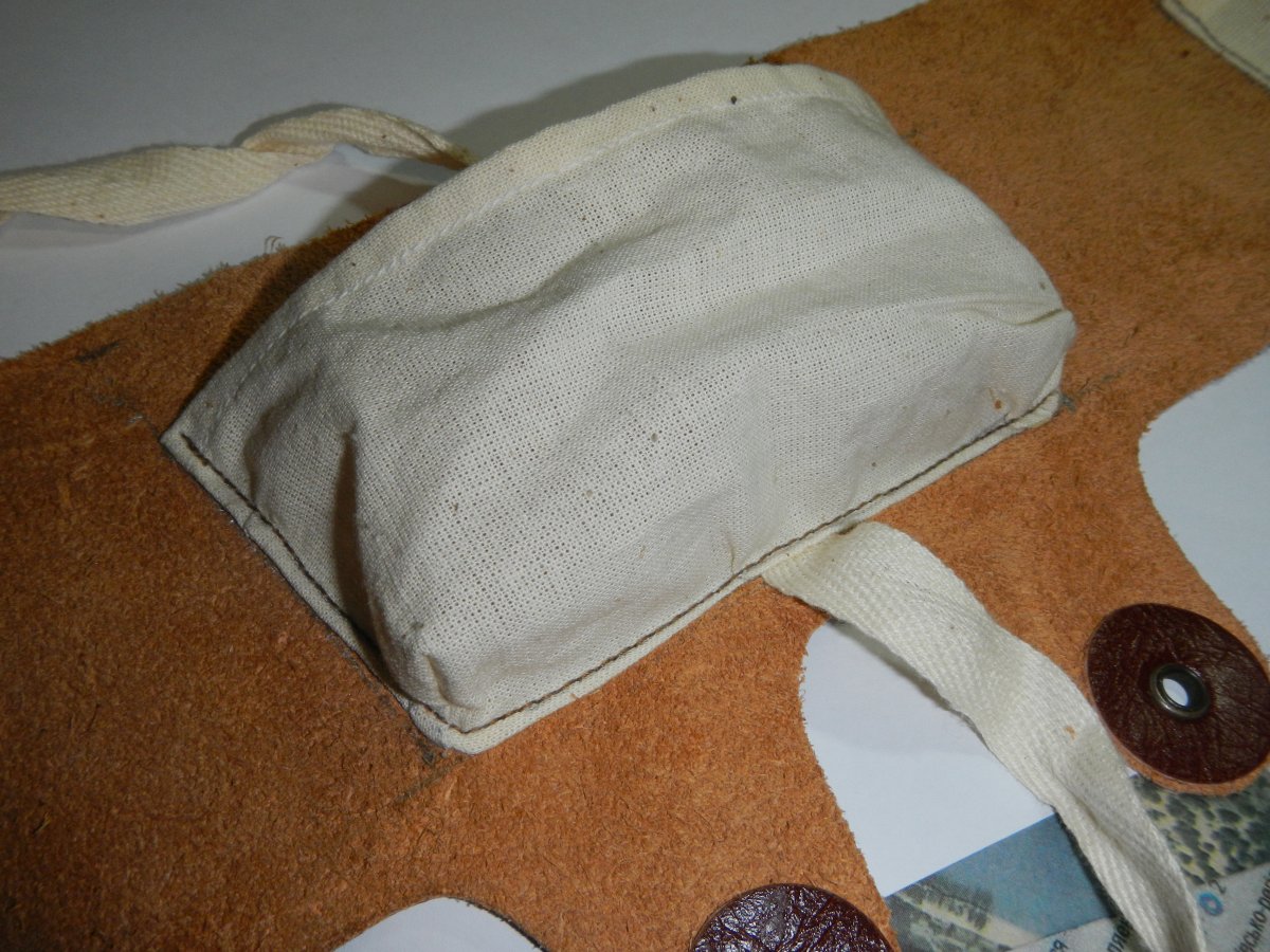

    Я вас вітаю камради . Нарешті я знайшов тему де хоть трохи почали розбиратися з питаннями Венгерської каски 35 М.
    Так я не помилився дісно ця каска 35 М венгр.

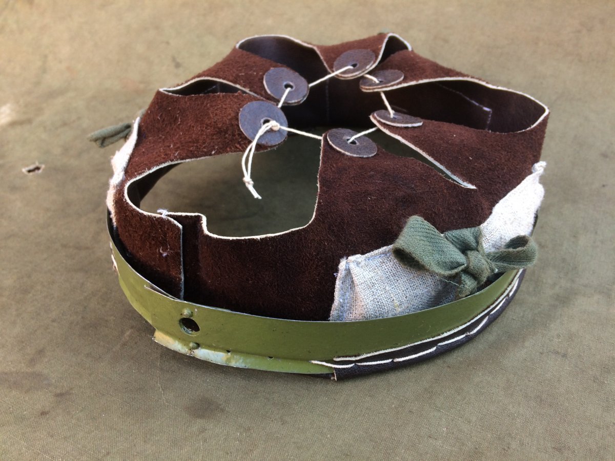

    Ну з ободом бачу розібралися. Щодо підшоломника то слабенько.Почнемо з карману
    Карман повинен мати форму для того щоб тримати подушку в верхній частині .
    Turik11, Клим та 663 подобається це.
  20. Andreas D
    46
    84
    917
    Фото для тих хто не зрозумів або " не в курсе "

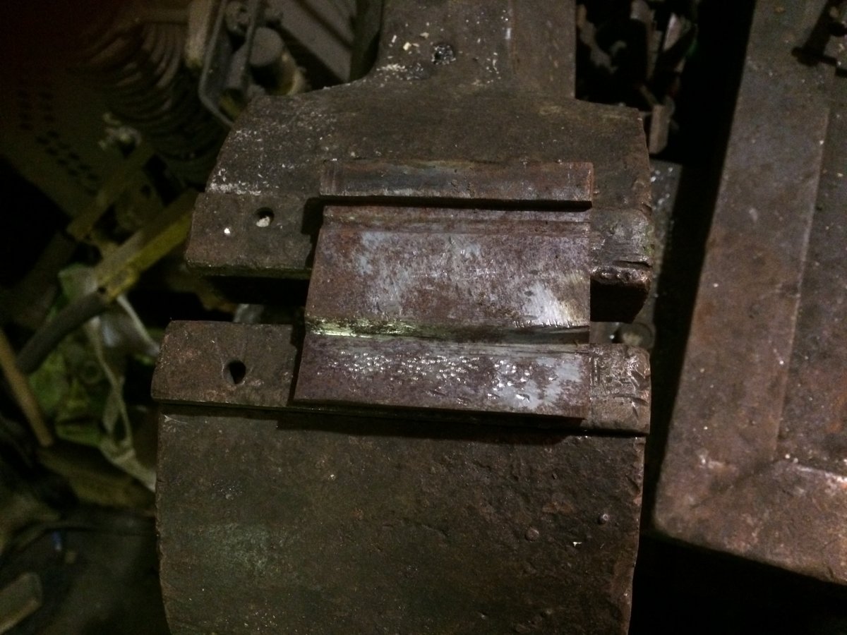

  21. Oleg Nevidomy
    13
    26
    475
    Привіт. Нарешті станочки для прокатки обручів готові. Сьогодні вечором буду тестувати.
    Turik11, ArtBorsuk, фандик та 6 іншим подобається це.
  22. Рихард
    Рихард Major
    4.893
    Одесса, Украина
    Производство помаленьку переходит из кустарной плоскости на промышленную основу....:D
    alex-kv, Oleg Nevidomy та Кельт подобається це.
  23. Oleg Nevidomy
    13
    26
    475
    Зробити станочок давно хотів. Але спочатку потрібно ж перевірити чи хоч щось тай получиться. Тим більше знайшовся токар, який за скромне 0.5 :beer:і чайові виконає любу токарну роботу)));)
    Turik11, Alex Johannik та Кельт подобається це.
  24. Oleg Nevidomy
    13
    26
    475
    Ось і результат. Роботою станочку задоволений на всі 100!!! Планувалось спочатку виконати станок без регулювання притискання катків, але в останній момент, було вирішено зробити верхній каток рухомим, з притисканням на пружинах і регулюванням висоти за допомогою болта. Ця функція дійсно сильно помічна, оскільки можна регулювати глибину прокатки канавок. Тепер стосовно обруча. Перший мій промах - довжина обруча ( випуск на сполученні обруча получився малим ). Другий - заклепки. На наступних обручах косяки виправлю...

  25. Oleg Nevidomy
    13
    26
    475
    Доброго дня!!! Нарешті трішки попрацював над підшоломником. І так, обод і шкіра вже готові. Залишилось виготовити подушечки в підшоломник, сережки, ну і розібратись з підбородочним ремінцем. Можливо в когось є креслення підбородочника на венгра? Буду вдячний. Одним словом чекаю зауважень по мною виконаній роботі. З пов.
