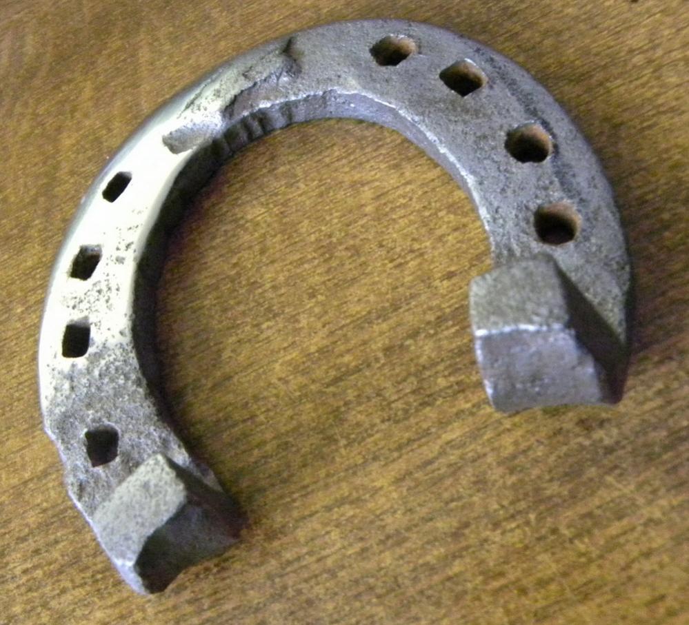

    Шановні добродії.Будьте ласкаві допоможіть.Є потреба відчистити підкови з конячок від іржі.Підкови різні по розміру і по періоду виготовлення.Вимоги до підков.поверхня повинна бути без іржі(для подальшого вороніння).Підкови є.більше 100 шт.Підкови будуть використрвуватись для оздоблення каміну.Читав.що можливо лимонкою.ніколи з нею не працював.Як її розбавити?З повагою.:beer::beer::beer:

    Лимонка - для тонкой игры с изысканными предметами.... Для подков она - как говорят - зажырно...
    Вариант 1...Рекомендую попробовать туалетный утенок (1часть утенка на 7частей воды) - 2 дня дать полежать, - потом промыть в воде с добавлением небольшого количества соды, потом - в проточную воду и отчистить металической щеткой... После всего можно покрыть танином... После высыхания танина - прозрачный акриловый лак......
    Вариант 2... Просто все кинуть на день в мыльную воду (и слегка в воде щеткой снять грязь). после этого - максимально (но не докрасна)нагреть подковы и окунуть их в воду с тех. маслом (работы проводить не в квартире!!!!!!!...) Получится хорошая защитная пленка... черного цвета..... Все...

    В мене свій будинок.Є майстерня.колись кував.Гріти кожну в горні.то занадто(можливо постарів.чи зледачів).Мене цікавить хімічний спосіб видалення іржі.так. щоб вкинути штук40-50.(за один раз)Може сірчанну.чи солянку.азотку(про азотку мовчу).

    дві чайні ложки на літр води. вода тепла, швидше лімонка розчиниться. і на добу підкови туди. а може і на пів доби. пробувати треба. достаєте чухаєте щіткою, якщо іржа злазе і видно голе залізо то всьо. дістаєте по одній, чухаєте щіткою, бажано у воді, чи під краном та у розчин соди, на пів доби вистаче. після промили і тоді вже чи воронити чи просто вдхою забризкали. але є одне але. після кислочіння залишаються чорні цятки невідїденої іржі. відколупується дуже важко.
    начебто всьо.
    як комін зробете то покажіть. цікаво.

    Лимонку покрепче и прокипятить на улице

    Можно почистить уксусом,очищает быстро, металл становиться серого цвета. Литровая бутылка в магазине 10грн. коштує.

    відверто кажучи не пробував, того нічого про оцет сказати не можу. треба спробувати, але сморід від оцту:smile_10:

    Просто опустить во что-то и вытащить готовый предмет не получится.Если есть доступ к пескоструйке-самэ воно.Уксус тоже гут.Я черное неответственное железо только им и чищу.И не так уж он и воняет, это смотря где этим заниматься, если под одеялом-таки да :D И еще емкость можно крышкой накрывать.Но никакой из способов не исключает последующую механическую чистку.Прикольно смотрится, если часть подковы полирнуть.

    Точно, я подковы чистил уксусом- даже не разводил водой, 9 процентный из магазина, изделие грубое, ничего с ним не будет. Щёткой потереть придётся, но через два дня примерно будет желаемый результат.
