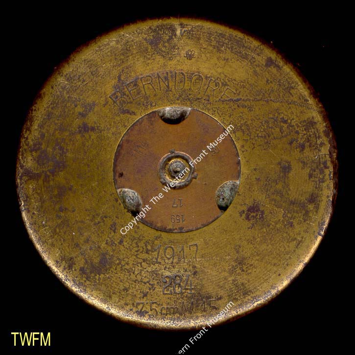

    по гільзі здається знайшов...
    7,5 cm Feld Kanone M15 (Skoda)
    Marked: BERNDORF and 1917, 7,5cm M15 and 284
    BERNDORF = Berndorf, Austria (see also BMF) and
    284 = inspection mark
    Cartridge case is battlefield relic hence the discoloring

    75 x 125R 7,5 cm Feld Kanone M15 (Skoda) Austo-Hungary, Germany

    незнаю,вруках нетримав....
    але по клеймах і довжині підходить.........

    По длине как по мне не очень, на фото короче, калибр под вопросом а из клейм только BERNDORF что то же самое что Krupp.
    Вполне может быть и 7см что-нибудь.

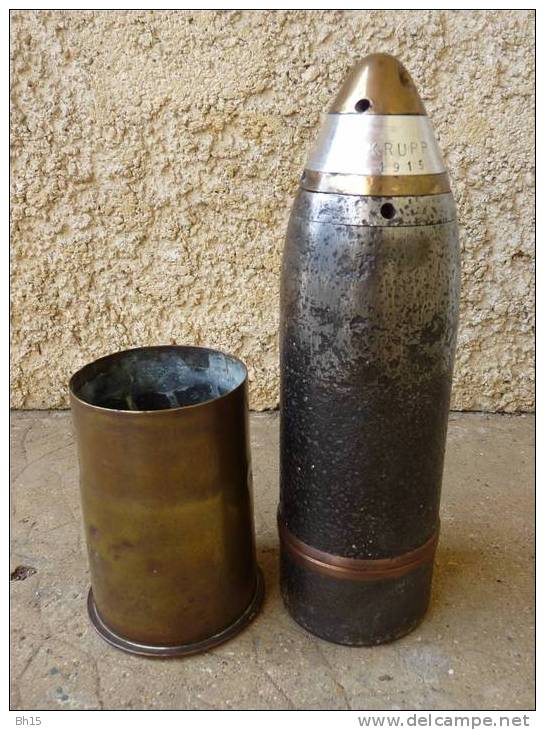

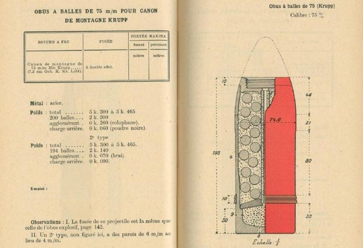

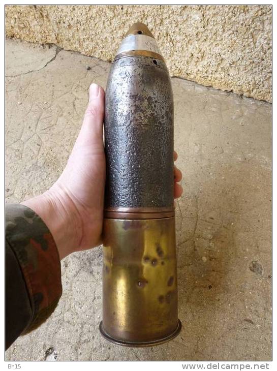

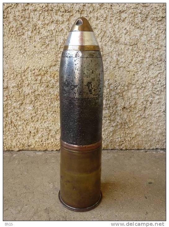

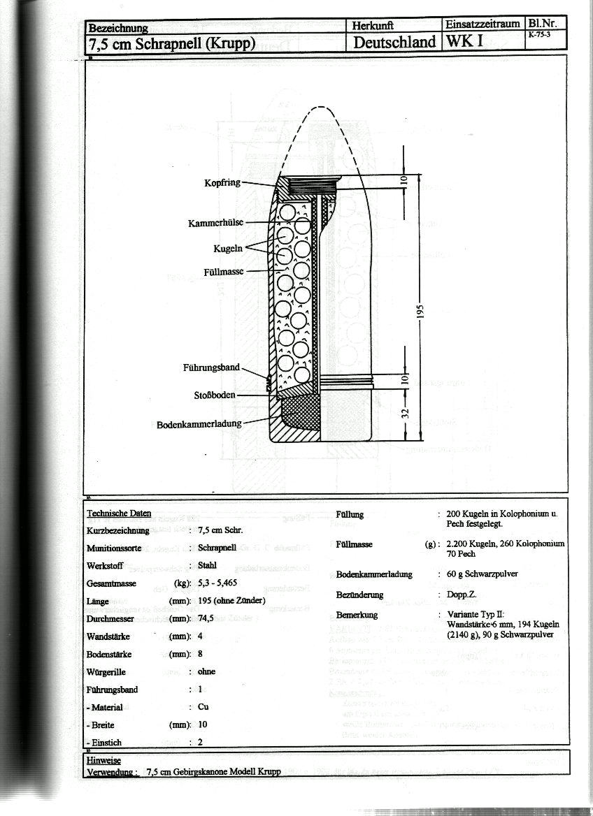

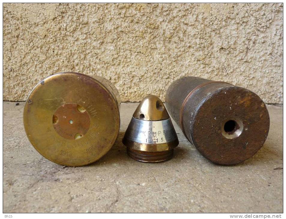

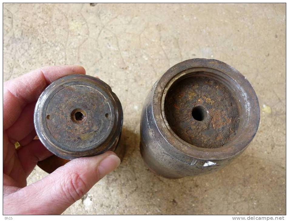

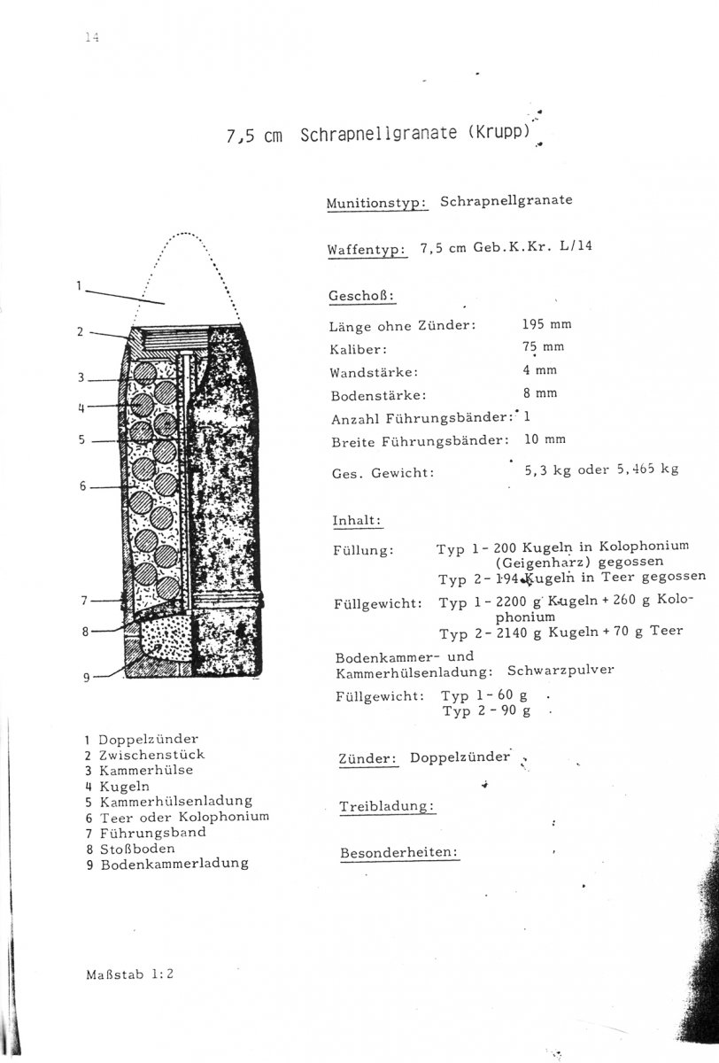

    Снаряд к 7,5 cm Geb. K. Kr. L/14. Сравните схемы, фото из инета и Вашу находку. Шрапнель 99,9 %. Видите переходную втулку в верхней части снаряда?

    В снаряді автора теми присутні отвори в металевій частині. Для чого вони? З повагою
    дт-75 подобається це.
  16. sasha_75
    sasha_75 Oberfeldwebel
    359
    lviv
    В вехній частині під головою

    отвір це шпилька-штопор блокує різбу перехідника.або просто під ключ,крутити перехідник.
    доречі у Т.С. шпилька явно нижче чим в опреділеній,томі і перехідники різні а значить і пулі тоже.

    Зати б що це,шрап чи фугас.Я також звернув увагу на перехідник іншої висоти.І голова не латунна,а алюміній що недуже властиво для шрапнельників

    На рахунок голови - у мене був повністю люміній, всередині шрапнель.

    у Вас звичайний 76.2мм рус перехідник(ніколи неміряв)1см висоти а у темі перехідник мінімум 5,що нехарактерно шрапнельникам,нерахуючи французо-поляків.
