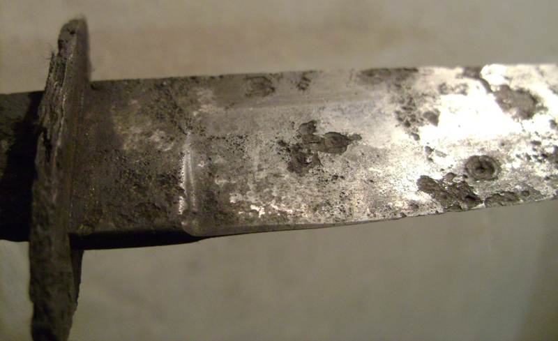

    и в догонку - вот нашел фото здесь в разделе - брат близнец Вашего окопника в таком же состоянии - фото пациента, так сказать "жертва электролиза" .... вам такое на выходе понравится?
    вот ссылка на тему http://reibert.info/threads/avstrijskij-okopnyj-kinzhal.142906/

    Ещё добавлю малость- вот так я по методе аналогичной с вашей засрал очень не полохой предмет, зато ржавчину не консервировал, а можна было спасти.

    Краще хай іржа з"їсть предмет ніж електроліз,так як на попередньому фото.
