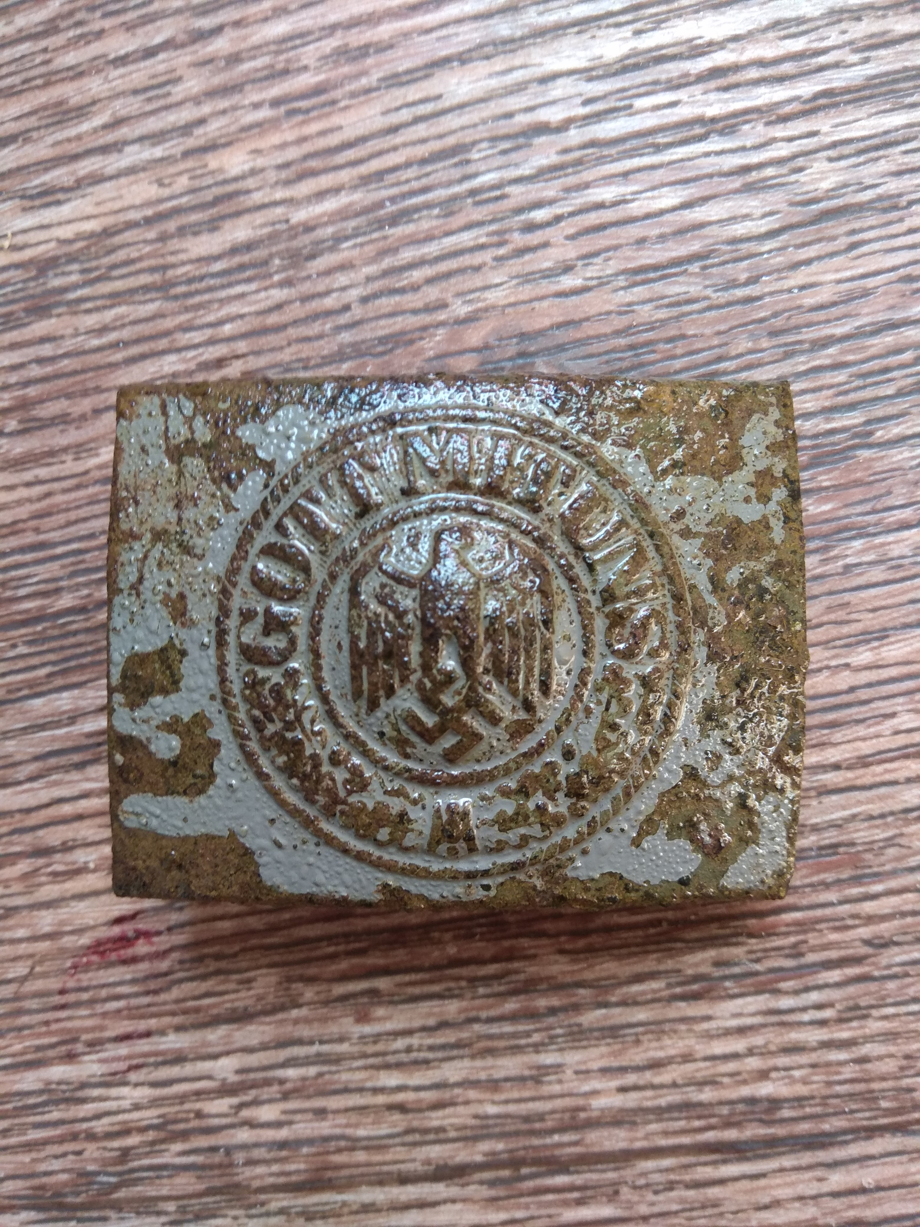

    Знайшовши таку іржаву пряжку пожалкував що не люміній, але помивши(нажаль фото не зробив) зрозумів що можливо не все так погано, занурив її в щавельку і ось(фото проміжні бо ще купається).

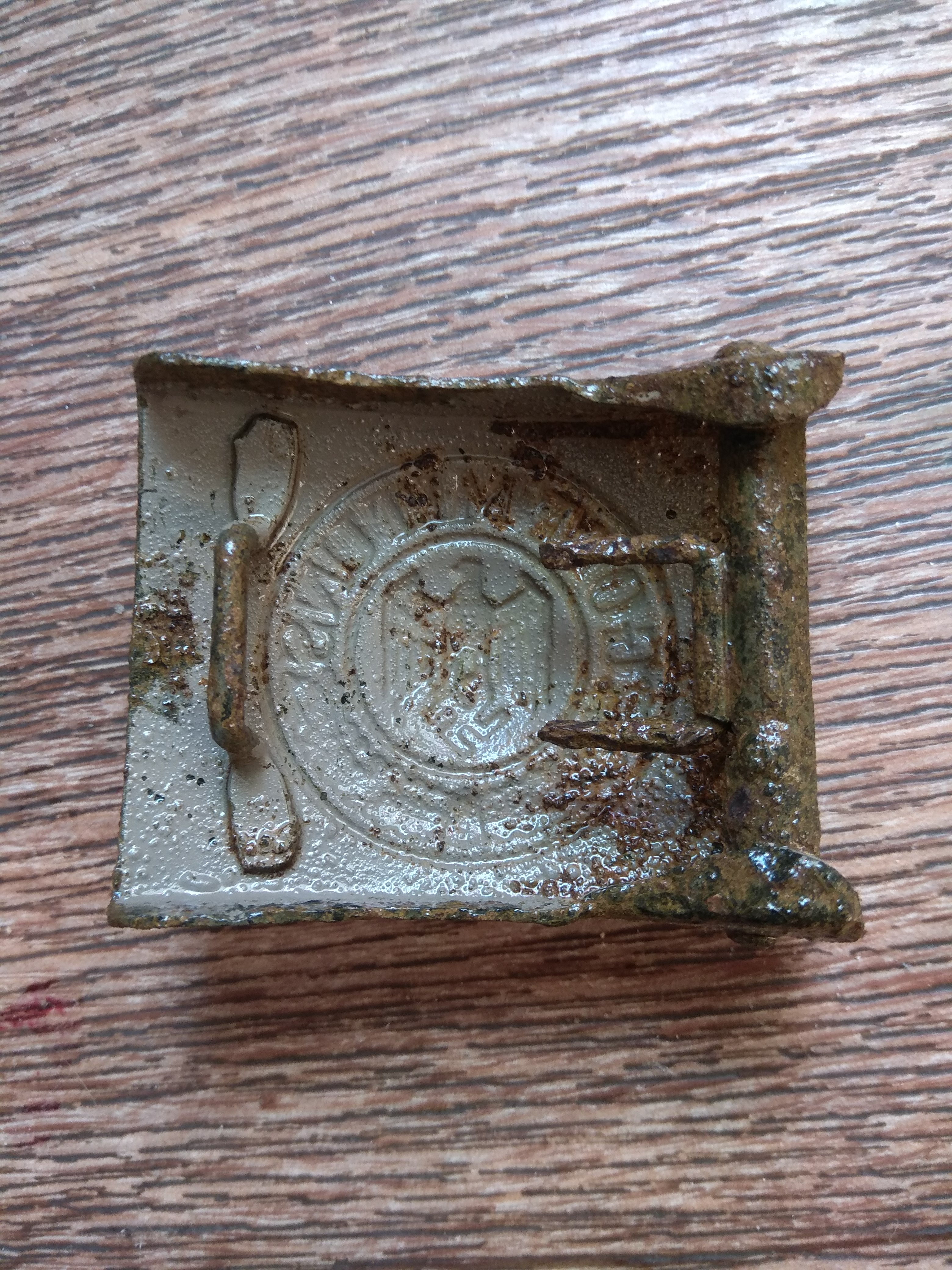

    До вас, камради, запитання. Трубка з ріжками поки що не шевелиться, змінив вже декілька розчинів і ніяк, прихватило іржою. Проміжок між трубкою та віссю схоже невеликий й його не пробиває розчин к-ти. Що порекомендуєте? Я вже думав про нагрів і в воду, так жаль рідної краски, попливе ж.

    Приветствую. Я бы на вашем месте, брызнул силиконовой смазкой и в пакет. Она (силиконка) с краской не взаимодействует и хорошо проникает. Продаётся в любом авто магазине и стоит где-то, 80-90 за не большой балончик. Может старожили, посоветуют другой способ.

    Перше про що подумав це про нагрів. Но для такого випадку потрібно мати маленьку газову горілку. В іншому випадку можна чуть простукати по трубці. Но для цього потрібно плотно приложити трубку до (наковальні) і легко простукувати маленьким молоточком. Наковальнею повинна служити стальна пластина затиснута в тиски яка влізе між трубкою та прягою. Тримаючи в руці і простукувати молотком може обернутися поломкою, пробувати прокрутити відразу теж поломка. Простукувати, проливати водою та пробувати по чуть чуть розхитати. Розхитувати лише на мокро а тільки почне розхитуватися то часто прополіскувати в воді і далі розхитувати.

    Замість води, думаю краще ведешкою забризкувати.

    Ведешка плохо влияет на краску. Проверьте сами. Брызнете и оставьте так. Краска начнёт шелушиться.

    Яка фарба на вилці? Ви хоч на фото гляньте.

    Камрад нисколько не сомневаюсь в ваших умениях и словах. Но как показала моя практика, что ВД на открытом воздухе ефективна для лёгкой ржавчины. Если же создать замкнутое пространство (пакет или труба заглушенная), то она работает сильнее. Поэтому так против неё. Да на вилки краски нет, но она есть на лицевой стороне. Вообщем решать камраду который нашёл прягу, что и как делать. Каждый видит свой способ расшевелить детали.

    За поради 663 трохи простукав й на додачу, деталь з ріжками на осі має впродовж щілинку(гадаю то не трубка а зігнута навкруги осі полоска металу), обережно розклинив її й без фанатизму поворушив і всьо... Одно тільки не знаю, трубка з ріжками повертається на осі від і до чи в певному проміжку, зараз рух є від торкання ріжок пряги до паралельно самої пряги. Обновив розчин й занурив ще, хай виїсть можливі залишки іржі ну й побачу що з рухом буде, чи зміниться...

    Рухатись повинно без обмежень, сама пряга і є обмеженням.

    Так і є! Сьогодні вже рух від і до, не вільно правда, мабуть ще є залишки іржі та це усунеться.
