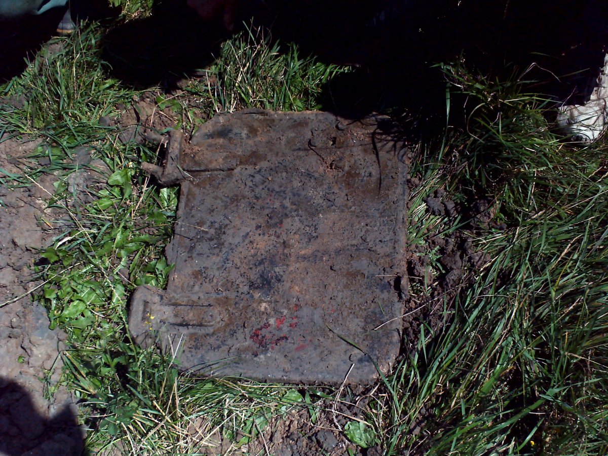

    я можу, люк танка Т3 порядка 120, каску менше трохи см 90, глинястий грунт, але до глибоких цілей привикнуть потрібно.
    Катушка була еліпс 50 см.:beer:

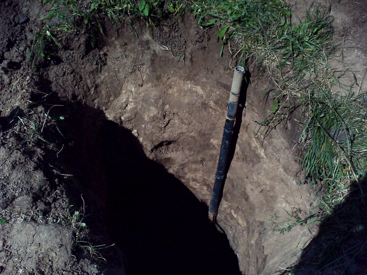

    Я особисто клоном з 50 см катухою підняв шапку з глибини 1.3-1.4 метра.
